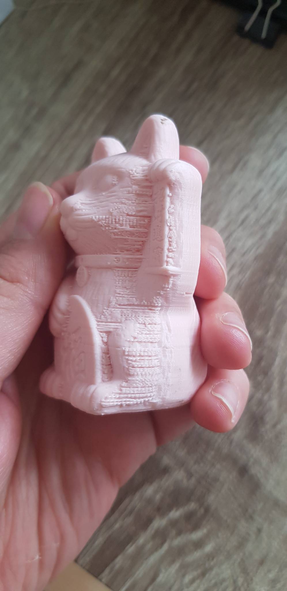

Bonjour a tous, bon je vous explique mon soucis, j'ai acquis une Eneder 3 très récemment, passionné de voir les gens créer toutes sortes de choses, j'avais très envie de moi aussi essayer. Mon petit budget m'a poussé vers ce modèle qui est quand même réputé dans le monde de l'impression à petit budget. Et j'ai acheté une bobine de PLA Amazon basics (ne me fouettez pas, c'était pour tester et faire des bêtises avec une bobine à petit budget 😅).

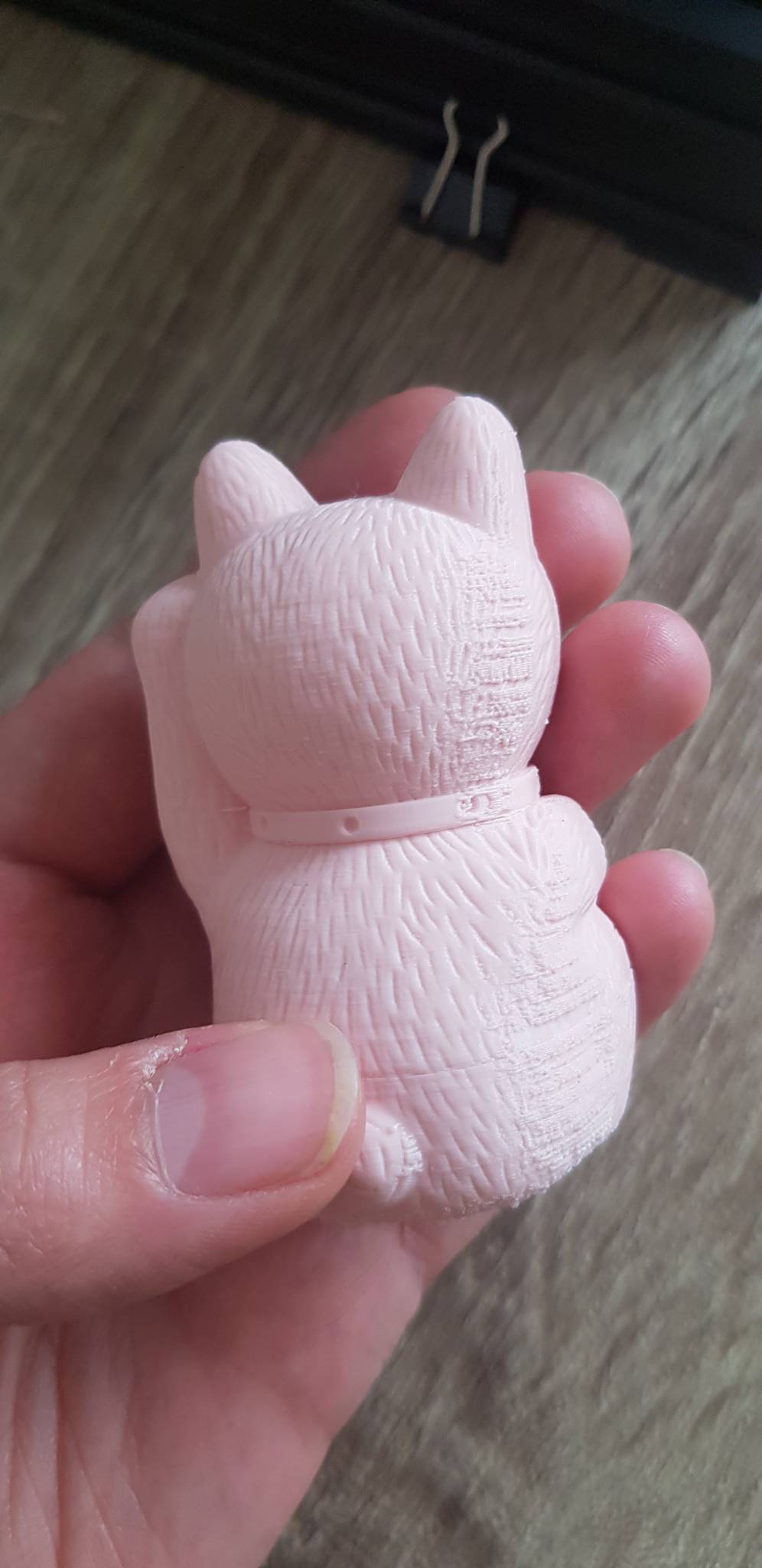

Je monte tout en prenant bien mon temps, j'installe ma bobine, regle mon plateau, et je me lance dans l'impression d'un model présent dans la carte SD, après plusieurs heures je reviens et voilà le résultat en photos... je ne comprend pas trop le problème, les défauts sont localisés sur des coins bien précis alors que le reste est correct.. Je suis perdu et j'aimerais ne pas me décourager des le début alors je fait appel à vous ...
D'avance merci 😁

Salut,
Ce sont les points d'arrivée de fin de couche et de départ de la couche suivante que tu vois aussi appelés blobs (fait des recherches avec ce terme)
Il te faut revoir les paramètres de rétraction de ton slicer et aussi la chaleur de ton filament.
