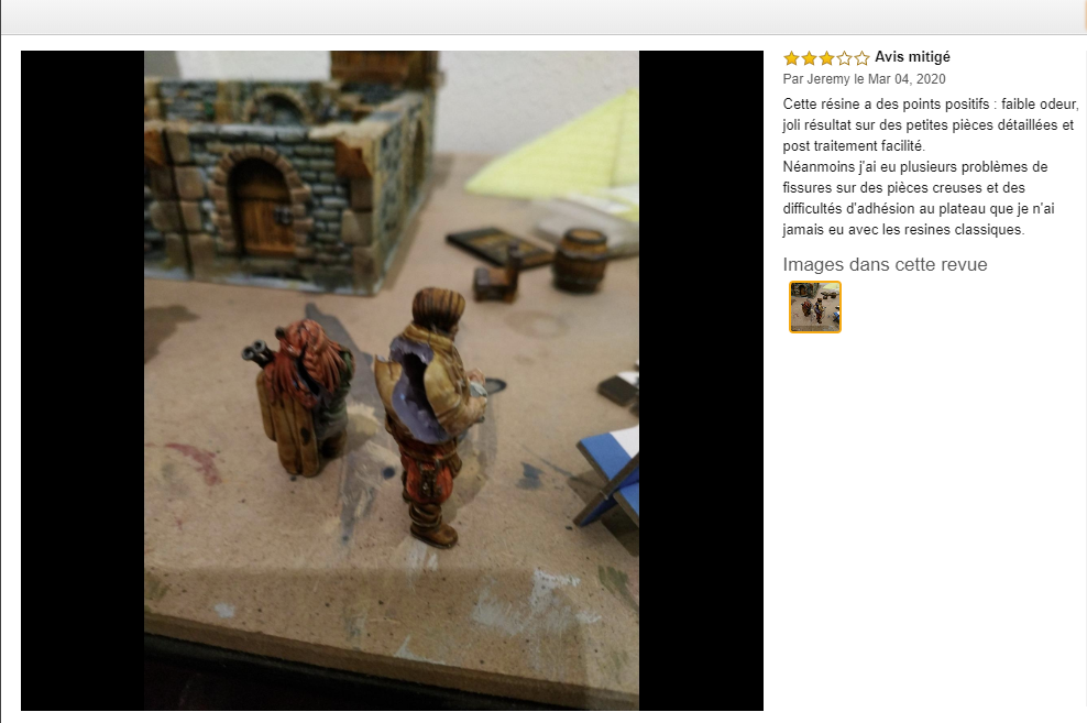

legired Posté(e) Juin 13, 2020 Partager Posté(e) Juin 13, 2020 (modifié) Elegoo à sorti une résine (il y a quelques temps déjà) qui se lave à l'eau qui simplifie grandement le nettoyage de la pièce (la passer 30 secondes sous l'eau), cependant elle présente un gros problème : beaucoup de personnes se retrouvent avec des print qui ont des fissure / qui éclatent au bout de quelques jours :https://www.amazon.fr/ELEGOO-Imprimante-traitement-photopolymère-impression/dp/B07X25XQJ7/ref=sr_1_2?__mk_fr_FR=ÅMÅŽÕÑ&crid=2FJHW6CEWM2ZQ&dchild=1&keywords=elegoo+washable+resin&qid=1592029493&sprefix=elegoo+wash%2Caps%2C154&sr=8-2 De plus, le litre coûte 15€ de plus qu'un litre d'elegoo "normal" , donc ça revient à bien plus chère qu'un lavage à l'alcool iso (étant donner que si tu filtre ton alcool iso après nettoyage, tu n'a pas a le changer a chaque lavage et que tu trouve des bidon de 5l d'alcool iso pour une trentaine d'euro) Modifié (le) Juin 13, 2020 par legired Lien vers le commentaire Partager sur d’autres sites More sharing options...
