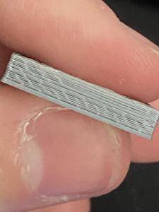

SuperMax_8 Posté(e) Juin 11, 2020 Partager Posté(e) Juin 11, 2020 Bonjour j'ai une CR10 S avec un bltouch et j'ai de la sous extrusion mais je ne sais pas pourquois ma buse n'est pas bouché je vien de la changer. J'utilise le fillament Eryone Silk PLA Filament Lien vers le commentaire Partager sur d’autres sites More sharing options...
pafpaf Posté(e) Juin 11, 2020 Partager Posté(e) Juin 11, 2020 Salut @SuperMax_8 À quelle température et ta buse car trop bas ton fil coule très mal Lien vers le commentaire Partager sur d’autres sites More sharing options...
SuperMax_8 Posté(e) Juin 11, 2020 Auteur Partager Posté(e) Juin 11, 2020 Merci de la réponse si rapide et je suis a 200 et 60 degrès et avec mes autres pla sa marche Lien vers le commentaire Partager sur d’autres sites More sharing options...
Yellow T-pot Posté(e) Juin 11, 2020 Partager Posté(e) Juin 11, 2020 salut @SuperMax_8, si tu peux renseigner ton imprimante dans ton profil, ça facilite les échanges. Tu as pensé à calibrer ton extrudeur ? Lien vers le commentaire Partager sur d’autres sites More sharing options...
SuperMax_8 Posté(e) Juin 11, 2020 Auteur Partager Posté(e) Juin 11, 2020 J'ai les réglages cura CR10s qui sont proposé et comment on calibre l'extruder ? Je n'ai jamais entendu sa Lien vers le commentaire Partager sur d’autres sites More sharing options...
Yellow T-pot Posté(e) Juin 11, 2020 Partager Posté(e) Juin 11, 2020 (modifié) recherche dans la rubrique Creality, il doit y avoir un tuto. En gros, tu demandes à l'extrudeur de sortir 20 mm de filament et tu mesures le filament qui sort réellement. Tu fais la différence et avec une règle de 3 tu ajustes les steps/mm dans le menu de l'afficheur. Modifié (le) Juin 11, 2020 par Yellow T-pot Lien vers le commentaire Partager sur d’autres sites More sharing options...
SuperMax_8 Posté(e) Juin 11, 2020 Auteur Partager Posté(e) Juin 11, 2020 J'ai calibrer mon extruder je vais lancer un print de test et merci. Lien vers le commentaire Partager sur d’autres sites More sharing options...
SuperMax_8 Posté(e) Juin 12, 2020 Auteur Partager Posté(e) Juin 12, 2020 MERCI BEAUCOUP !!!! Lien vers le commentaire Partager sur d’autres sites More sharing options...
