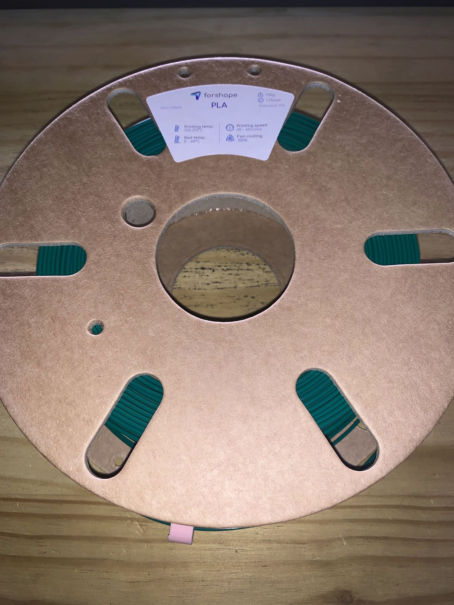

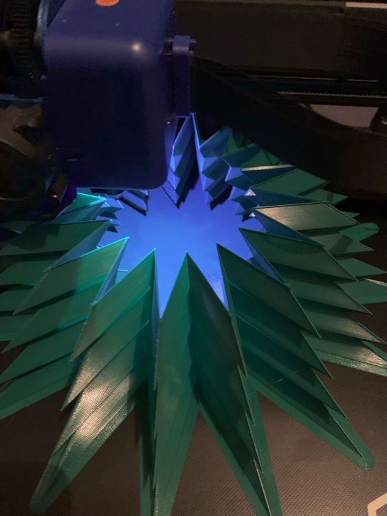

Yo' Posté(e) Décembre 3, 2021 Partager Posté(e) Décembre 3, 2021 (modifié) Récemment, j'ai fait l'acquisition de filament Forshape. Ils utilisent une bobine en carton qui est, pour moi, une bonne solution. C'est celui qui m'a servi pour imprimer les sapins du sujet de présentation de la SWX2. Modifié (le) Décembre 3, 2021 par Yo' Lien vers le commentaire Partager sur d’autres sites More sharing options...
Idealnight Posté(e) Décembre 3, 2021 Partager Posté(e) Décembre 3, 2021 @Yo' Ayant reçu beaucoup de bobine pour le covid FormFutura de la part de ma région, ils utilisent aussi du carton pour leur filament Lien vers le commentaire Partager sur d’autres sites More sharing options...
