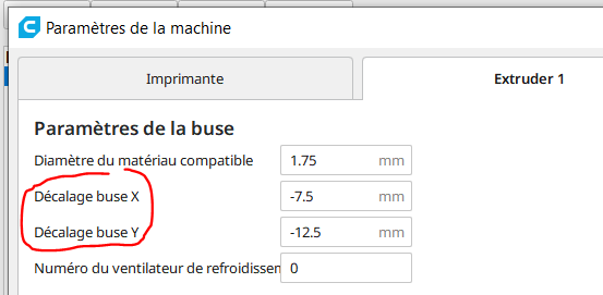

Yellow T-pot Posté(e) Aout 3, 2020 Partager Posté(e) Aout 3, 2020 (modifié) Salut @Arnaud Lecocq pour répondre à tes intérrogations Normalement, le zéro X/Y/Z correspond à la position de ta buse après la réalisation d'un auto home. Si tu coches "origines au centre", tu dis à Cura que le zéro n'est plus à sa place habituelle mais au cente du plateau. N'ayant jamais coché cette option avant de réaliser un gcode, je ne peux pas de confirmer ce qui se passe après mais normalement l'impression devrait rapidement se finir en dehors du plateau... Pour les paramètres de la tête d'impression, ce sont les dimensions physiques de ta tête d'impression autour de la buse. Ça sert à Cura à calculer les déplacements de la tête sans avoir de collision avec ce qu'il y a sur la plateau surtout si tu as coché l'option d'impression des objets sur le plateau les uns après les autres et non en simultané. Si tu souhaites recaler ta buse au centre du plateau pour que tes impressions soient bien centrées, il faut aller sur l'onglet extrudeur qui est à coté et remplir "paramètres de la buse" (ça répond aussi à la question de @Mykie) Modifié (le) Aout 3, 2020 par Yellow T-pot 1 Lien vers le commentaire Partager sur d’autres sites More sharing options...
Invité Posté(e) Aout 3, 2020 Partager Posté(e) Aout 3, 2020 Super !!! Ta réponse est top, un grand merci. Les paramètres que tu as mis sont ceux la sidewinder ? Lien vers le commentaire Partager sur d’autres sites More sharing options...
Yellow T-pot Posté(e) Aout 3, 2020 Partager Posté(e) Aout 3, 2020 (modifié) Non de ma Ender-3. Ci-joint une cible que j'avais numérisé pour trouver facilement le centre parfait. Les valeurs négatives décalent la cible vers la droite en X et vers l'arrière en Y. Donc au premier essai ma cible était trop à gauche et trop en avant. cible.stl Modifié (le) Aout 3, 2020 par Yellow T-pot Lien vers le commentaire Partager sur d’autres sites More sharing options...

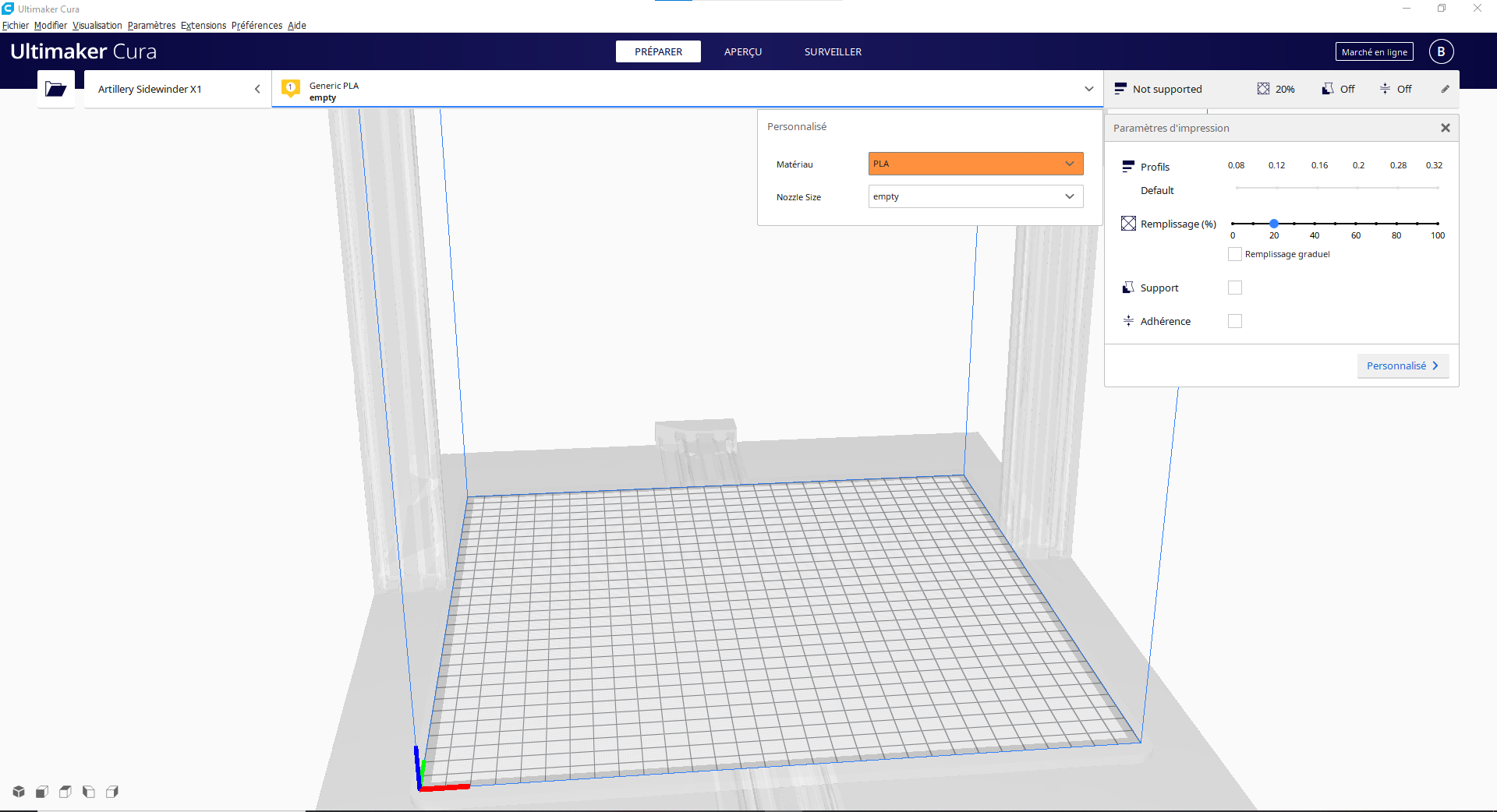

Christophe Vignon Posté(e) Octobre 2, 2020 Partager Posté(e) Octobre 2, 2020 (modifié) Salut a tous je dois recevoir ma sidewinderx1 dans quelques jours.Je vérifiais mes paramètres sur cura 6.7.1 sur Windows 10 et la j ai remarqué que je n avais pas la taille de la buse quand je sélectionne PLA .J ai bien PLA Generic mais en dessous il y a empty .Comment entrée la taille de ma buse ? j ai fouiller un peu sur internet mais j ai rien trouvé .Merci Modifié (le) Octobre 2, 2020 par Christophe Vignon Lien vers le commentaire Partager sur d’autres sites More sharing options...
Daniel Pomarat Posté(e) Novembre 11, 2020 Partager Posté(e) Novembre 11, 2020 bonjour Même souci sur cette version de cura. Je suis redescendu en version 6.61 Lien vers le commentaire Partager sur d’autres sites More sharing options...

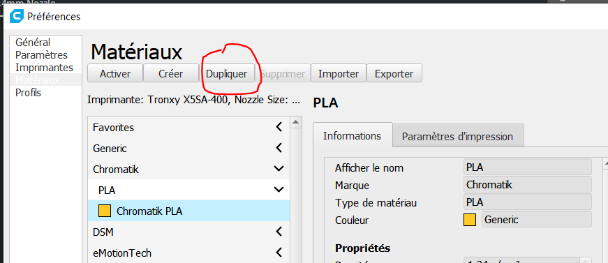

Yellow T-pot Posté(e) Novembre 11, 2020 Partager Posté(e) Novembre 11, 2020 Hello, vous ne pouvez pas choisir dans la liste un autre PLA (d'une marque par exemple) puis le dupliquer et enfin le modifier avec les valeurs de votre PLA ? Lien vers le commentaire Partager sur d’autres sites More sharing options...
