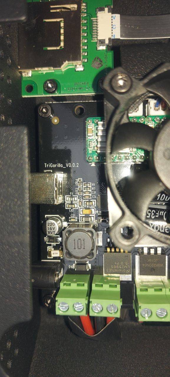

Xsaratustra Posté(e) Juin 14, 2020 Partager Posté(e) Juin 14, 2020 (modifié) Souhaitant équiper ma Mega V2 d'une tête MK4 (merci @Baroudeurpour ton test et ton tuto) tout en gardant la capacité d'imprimer, j'ai acheté une seconde Mega. Une Mega S cette fois si commandée sur le site d'Anycubic et livré depuis l'Europe au pris de 220 €. Bonnes surprises à la livraison : elle est équipée d"un Trigorilla 8 bits dont changement des drivers est très facile. Le PCB est en version V0.0.2 comme déjà rapporté récemment par un membre du forum. le plateau ne fais plus 220x220 mais 220x240. Les points de fixations étant les mêmes, nos "anciennes" Mega peuvent être équipées de ce plateau -un peu- plus grand. L'alimentation livrée est équipée d'un ventilateur de 60mm alimenté en 14v. J'y ai adapté un Noctua de 25mm en reprenant la fixation des deux transistors et en insérant une résistance pour limiter la tension sur le Noctua. Une autre solution est d'acheter un Noctua 90mm qui existe maintenant en 15mm et d'imprimer un capot. Je suis donc satisfait de cet achat même si je dois rapporter les mauvaises surprises suivantes: Il a fallut batailler avec Anycubic pour obtenir le remplacement de l'Ultrabase qui ne permettait pas de décoller l'objet (il y avait un voile mat qui se diluait à l'Isopropanol). Après 2.5 années avec la Mega, le support m'expliqua que je ne savais pas utiliser l'Ultrabase Malgré la présence de pinces destinées à lier le heat bed et la glace, celle ci est collée Une bonne affaire cette mega-S si elle satisfait au format de vos impressions. Modifié (le) Juin 14, 2020 par Xsaratustra Rotation de la photo Lien vers le commentaire Partager sur d’autres sites More sharing options...
