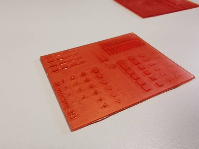

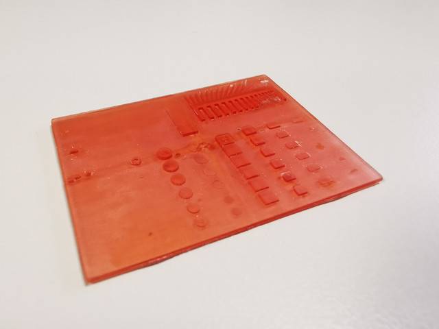

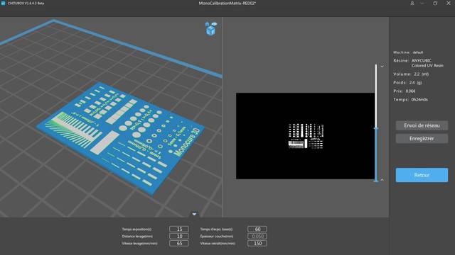

Damien Zd Posté(e) Juin 15, 2020 Partager Posté(e) Juin 15, 2020 Bonjour, Débutant dans l'impression 3D, je rencontre un soucis avec mes impression résine. En effet elles manques de details. J'utilise un bench de la marque MONOCURE pour voir l'influence des paramètres. La résine employé est la ANYCUBIC Colored UV resin Red mais malgré les données du fabricant de la résine... mon résultat est incomplet. La capture montre les paramètres que j'ai entré dans CHITUBOX: A mon premier essais, j'ai mis un temps d'expo de 10s. Résultat catastrophique: Et un essais a 15s: Il y as du mieux mais tout les petits détails ne sont pas visible.... Auriez vous une idée ? des conseils? Merci d'avance Damien Lien vers le commentaire Partager sur d’autres sites More sharing options...
Damien Zd Posté(e) Juin 17, 2020 Auteur Partager Posté(e) Juin 17, 2020 Bon, j'ai fais un essais a 25s et 22s . Résultat satisfaisant... Comme quoi... faut pas se brider aux données des fabriquant. La machine manque peu être de puissance... je ne sais pas... Si l'un d entre vous lis et as un liens vers un topic qui explique les principaux paramètres et leurs actions... Ça m 'intéresse ^^ Lien vers le commentaire Partager sur d’autres sites More sharing options...

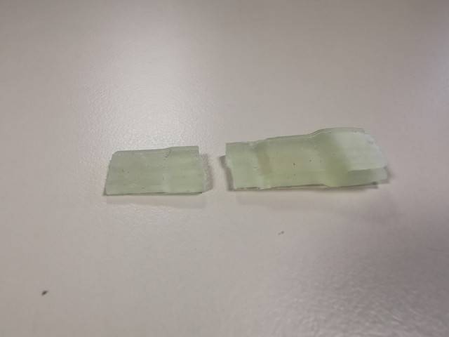

Damien Zd Posté(e) Juin 22, 2020 Auteur Partager Posté(e) Juin 22, 2020 Alors, effectivement la souplesse est bien présente! Ceci dis, après plusieurs petites manipulation, elle s'est fendue en 2. Hors, je ne l'ai pas passé sous les UV après impression. Ca doit être pour ça! Lien vers le commentaire Partager sur d’autres sites More sharing options...
