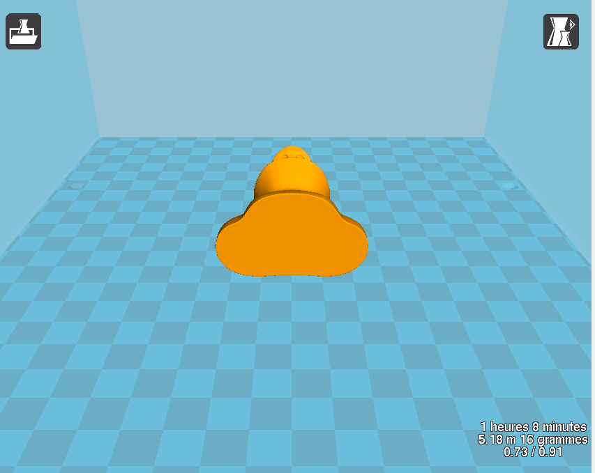

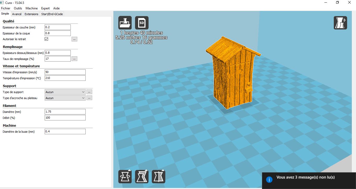

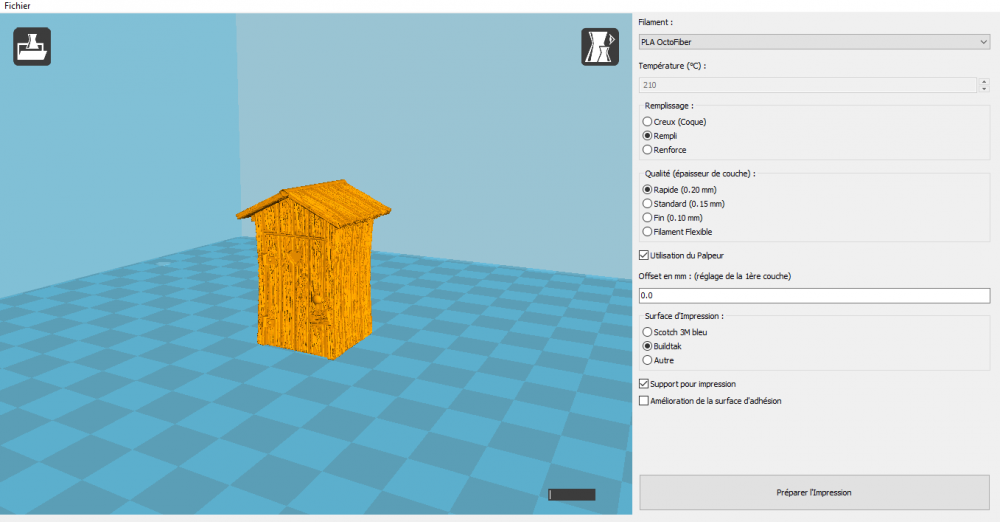

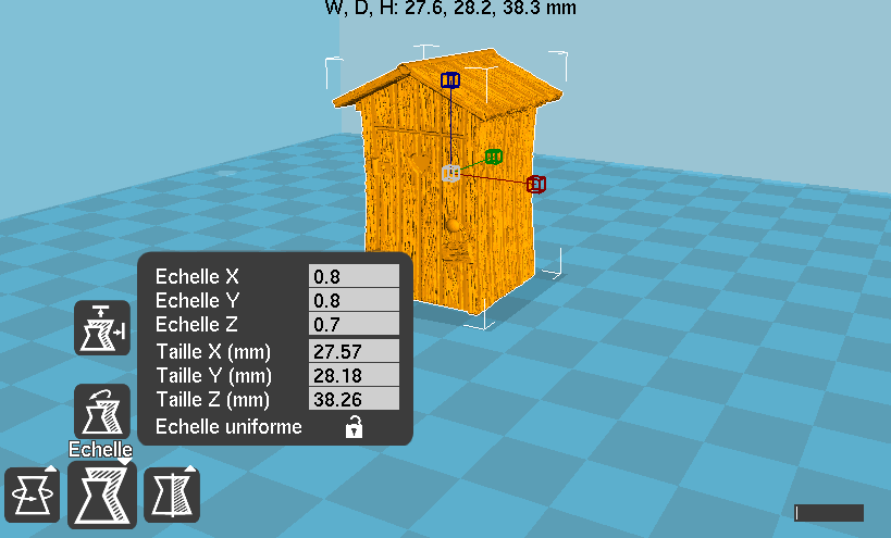

Flavz Posté(e) Mai 12, 2016 Partager Posté(e) Mai 12, 2016 Salut les moustachus (entendre par là ceux qui savent ^^, vieux souvenir du temps ou je trainais dans le modélisme aéro) Voilà, petite question de newbie... bin oui il faut bien commencer qq part. Bref... J'ai commandé ma Disco200 et en attendant la livraison je commencer à faire quelques modélisation 3D avec freeCAD, cela ne me pose pas de problème outre mesure car je connais d'autres soft de modélisation 3D (solidworks, pro-e ...). j'ai aussi récuperé quelques modèles sur le net. Donc pour m'entrainer avec cura by dagoma, j'ai chargé le stl récupéré sur le net, le tranchage se lance automatiquement, mais pas de progression .... Je laisse tourné 30 minutes dès fois que mais rien ... Bon, prenons un objet plus simple, le porte clé dagoma par exemple. Là pas de problème en qq instant le tranchage est fait. j'essaye avec le robot celui des exemples, et là idem que pour le 1er fichier ... rien ne se passe. Bon .... , ok je charge de nouveau le porte clé et , nickel cela marche. je ferme cura et retente. je suis pas à pas la méthodo du site de dago, filament, qualité, coche tout bien. je charge de nouveau le fichier ... et rien, enfin si en passant en vue par couche je trouve 246 couches mais sans rien dedans. Evidement si je sauvegarde le g-code, celui-ci pèse 0 ko ... Bon de guerre lasse, je télécharge Slic3r, je le paramètre pour mon imprimante, le fil etc.. comme indiqué sur le site de Dago et je charge le fichier stl. Et là le tranchage se fait. J'avoue ne rien y comprendre. Cependant qui à utliser un soft pour le tranchage je préfèrerai utiliser celui dédié à mon imprimante, il est pré-configuré, prend en compte le capteur pour la première couche. Du coup je sèche, J'ai contacté Dago , mais si qq à une idée je suis preneur. Lien vers le commentaire Partager sur d’autres sites More sharing options...

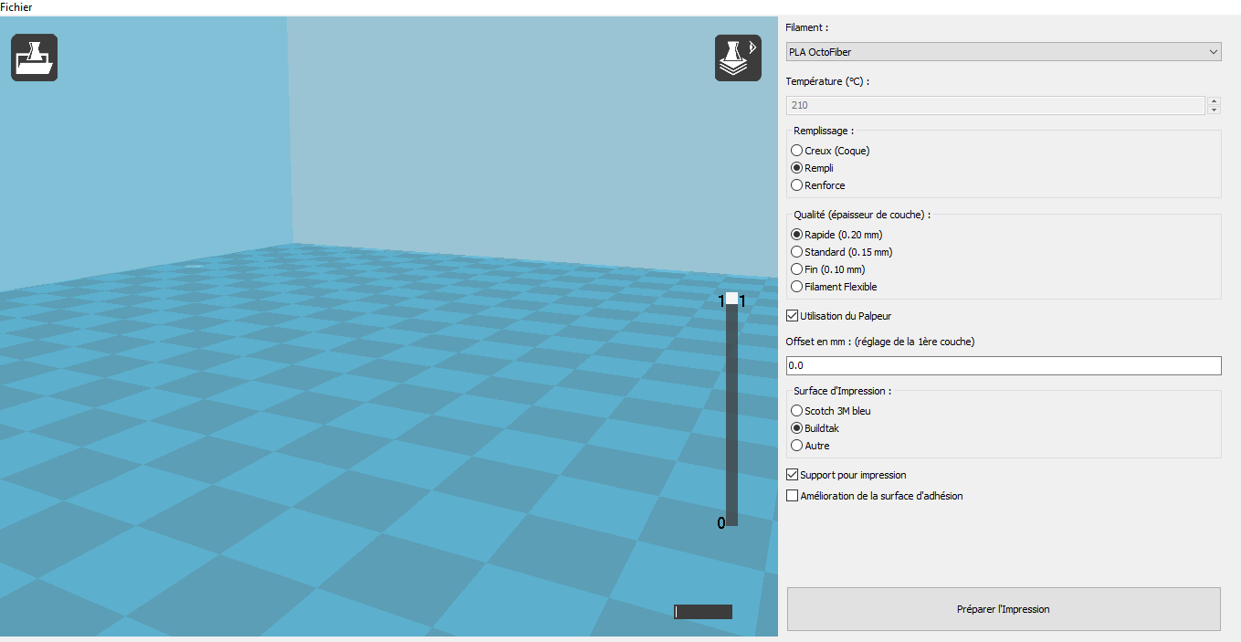

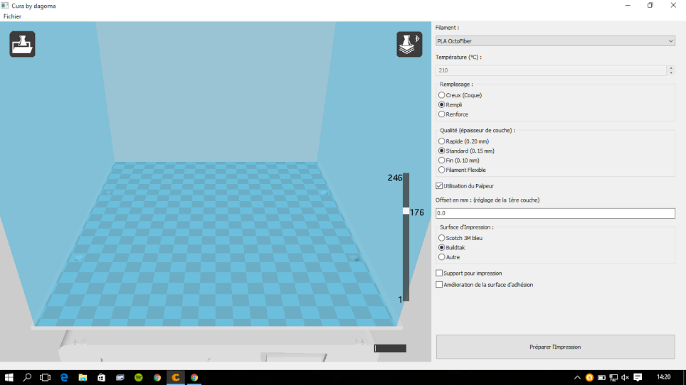

gisclace Posté(e) Mai 12, 2016 Partager Posté(e) Mai 12, 2016 Bonjour, Que veux-tu dire par : pas de progression ? Tu veux dire que tu n'as rien quand tu veux visualiser couche par couche (cf ta première image), ou que quand tu fais préparer l'impression ça ne finies pas (cf ta seconde image en bas à droite de la fenêtre de visualisation) Lien vers le commentaire Partager sur d’autres sites More sharing options...

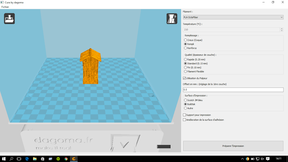

Flavz Posté(e) Mai 12, 2016 Auteur Partager Posté(e) Mai 12, 2016 Salut gisclace. Pardon je n'ai pas été explicite. En bas à droite il y a une barre de progression indiquant que le tranchage est en cours et lorsque celle-ci est pleine, le temps d'impression et le grammage utilisé pour l'impression s'affiche. Or, pour certain stl, il n'y a pas de progression, donc j'en conclus qu'il n'y a pas de tranchage, même après 30 minutes. Ce qui est confirmé lorsque je passe en vue 'par couche' ou que je clique sur 'préparé l'impression' pour générer le g-code (le fichier fait 0 Ko). Je viens de refaire la manipulation avec le même fichier. Même résultat que précédement ... il n'y a pas de tanchage. J'ai mis les copies d'écran comme cela tu peux voir les paramètres que j'ai utilisé . Pour information j'ai aussi réduit l'échelle des fois que ... mais non Lien vers le commentaire Partager sur d’autres sites More sharing options...
gisclace Posté(e) Mai 12, 2016 Partager Posté(e) Mai 12, 2016 ok, bon déjà tu peux commencer par décocher "support pour impression". Ensuite, as-tu essayé avec d'autres modèles de la même dimension et même remplissage ? Ton pc n'est pas trop lent ? Donnes nous le stl pour que l'on test si tu veux.? Lien vers le commentaire Partager sur d’autres sites More sharing options...

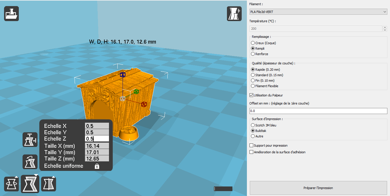

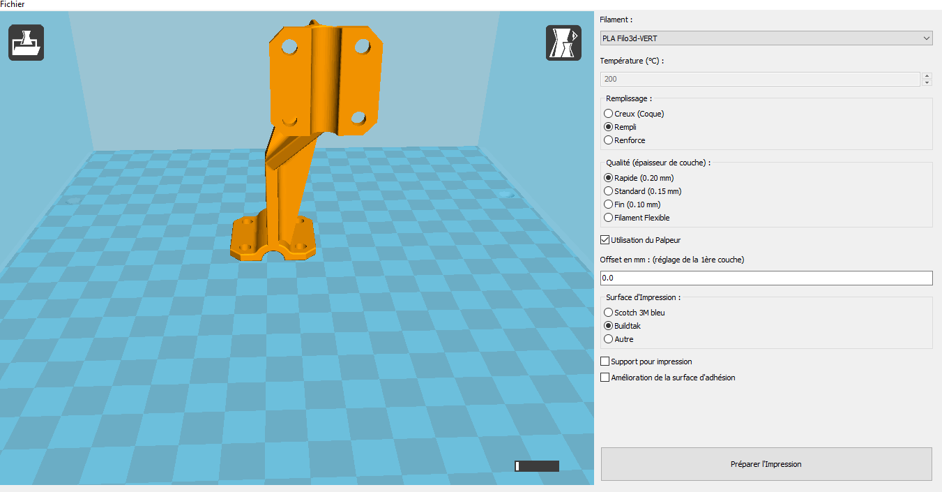

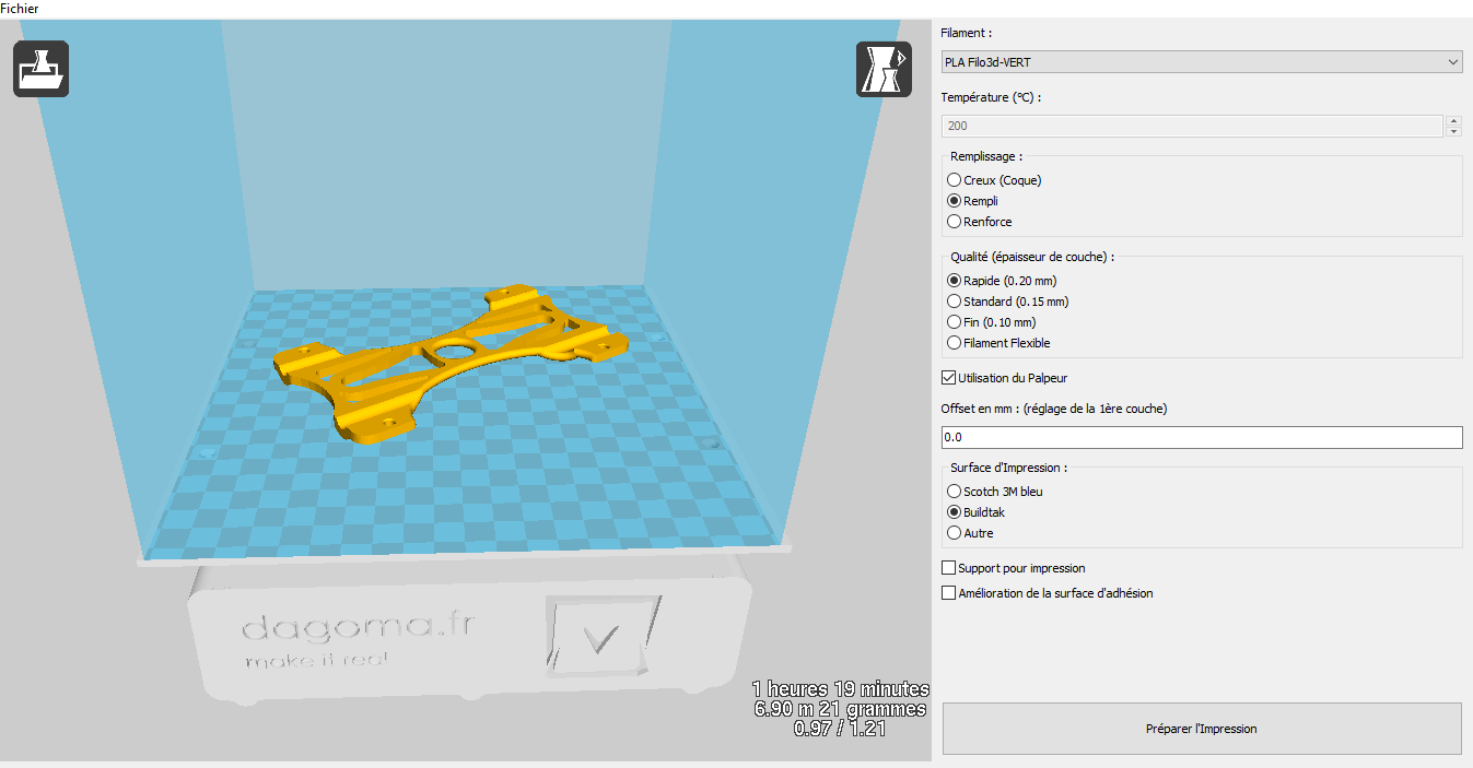

Flavz Posté(e) Mai 12, 2016 Auteur Partager Posté(e) Mai 12, 2016 J'ai testé avec et sans support d'impression, et cela ne change rien. J'ai essayé avec un modèle plus petit mais aussi detaillé et même reséultat, encore à l'instant avec des réglage basique (photo jointe). PC trop lent, je ne pense pas. C'est un Toshiba 55c acheté il y a moins d'un an certe ce n'est pas une foudre .J'ai pensé que cela venait de la mémoire , aussi j'ai augmenté la taille paginée et ajouté une clé USB avec l'option ReadyBoost. Après je ne sais pas si cela y fait vraiment car je n'ai pas vu la différence. De toute façon je n'ai pas moyen de faire mieux côté PC il n'y a pas de possibilité d'ajouter de la RAM (je veux dire accessible via un trappe sur le portable). J Mais étant donné qu'avec Slic3r cela fonctionne je ne vois pas pq cela ne marcherai pas avec CURA. J'ai même été jusqu'à télécharger la version full CURA est même résultat. avec le même fichier. Ceci dit oui j'ai essayé avec d'autres modèles et avec parfois des résultats similaires. Le fichier sur lequel je test est disponible ici http://www.thingiverse.com/thing:1369339, il y a un lien pour d'autre modèle https://www.kickstarter.com/projects/vialudibunda/real-3d-fantasy-scenery-to-print-for-rpg-and-warga c'est un kickstater avec une belle photo de DAGOMA Lien vers le commentaire Partager sur d’autres sites More sharing options...

Flavz Posté(e) Mai 12, 2016 Auteur Partager Posté(e) Mai 12, 2016 (modifié) oui c'est aussi la conclusion à laquelle j'arrive que le fichier stl à un soucis ou un pb de compatiblité. Je viens de faire un nouvelle essais, la 1er pièce pas de soucis, la seconde bloque en cours de route Modifié (le) Mai 12, 2016 par Flavz Lien vers le commentaire Partager sur d’autres sites More sharing options...

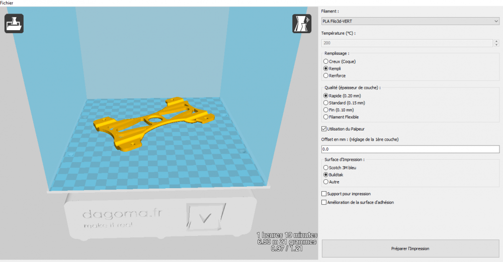

Flavz Posté(e) Mai 12, 2016 Auteur Partager Posté(e) Mai 12, 2016 voici le résultat avec le 2ème modèle, mais en ayant rebooté mon PC pour être tt clean Lien vers le commentaire Partager sur d’autres sites More sharing options...
