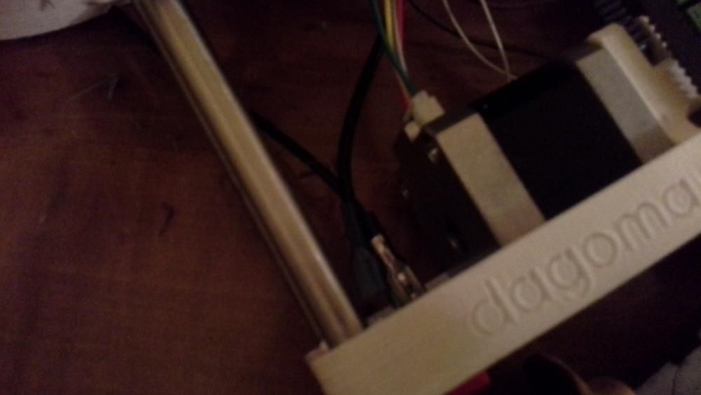

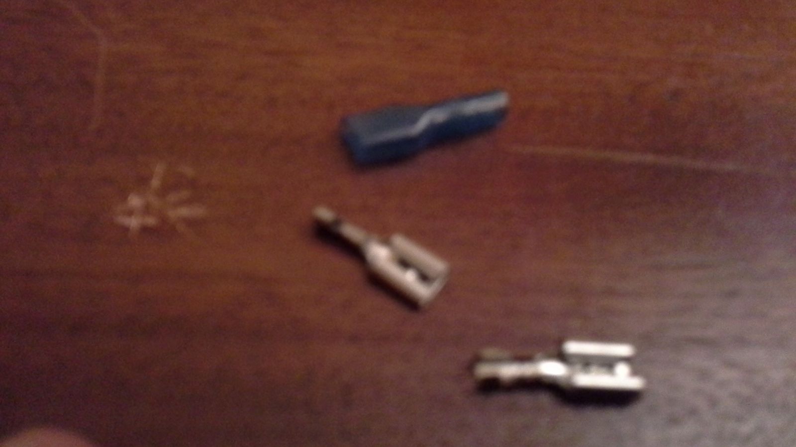

Hello toutes et tous,
Je finissait de monter ma deuxième imprimante, je l'allume et... rien ! Je prend donc le multimètre et constate que la fiche fournie par dagoma ne fait pas contact à l'interrupteur... Je prend donc ma pince pour retirer la fiche et surprise ! Le câble est venu sans la fiche et sans forcer... je test donc le deuxième câble et pareil, sur ma deuxième imprimante, pareil !!!
Une simple traction et la connection se détache... je vous dis pas les faux contacts et les bugs que ça peut créer, surtout avec les vibrations ! J'ai donc ressoudé les 4 fiches et là plus de soucis.
Bref go démonter vos discovery et me souder ça propremet, ne laissez pas vos fiches comme ça, vous aurez assurément des soucis un jour ou l'autre !

j'ai eu a peu près le même problème... les fiches étaient serties sur la gaine des câbles et le cuivre dépassait largement de la fiche... ils ne peuvent pas dire qu'ils ne l'ont pas vu...

@Nz0 ouais je suis maudit sur mon kit là: 2 roulement de cassé, 3 pièces imprimées inutilisable, ma carte qui s'arrete en plein milieu, tige lisse comme une façade en krépi, les fiches pas fichées et mon plateau oval ><

Même problème de cosse de mon coté, par chance avant de tester l'imprimante j'avais cru l'avoir connecté à l’envers et j'ai tenté de l'enlever de l'interrupteur... Le fil est venu sans la cosse et sans forcer.
Voir ça alors qu'il y a marqué dans la notice de montage de bien faire attention à serrer le cuivre quand on visse au risque de mettre le feu, c'est un peu de la schizophrénie...
