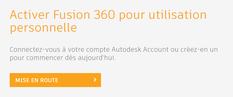

Jean-Claude Garnier Posté(e) Juillet 2, 2020 Partager Posté(e) Juillet 2, 2020 Ne fais pas la boulette habituelle : - créer un compte chez Autodesk (c'est gratuit et ça mange pas d'pain) voir ici >>>>> - s'y connecter - télécharger Fusion - obtenir une licence en précisant bien que tu n'es pas un étudiant ni un professionnel mais un "hobbyist" >>>> Voir en bas de page : Lien vers le commentaire Partager sur d’autres sites More sharing options...

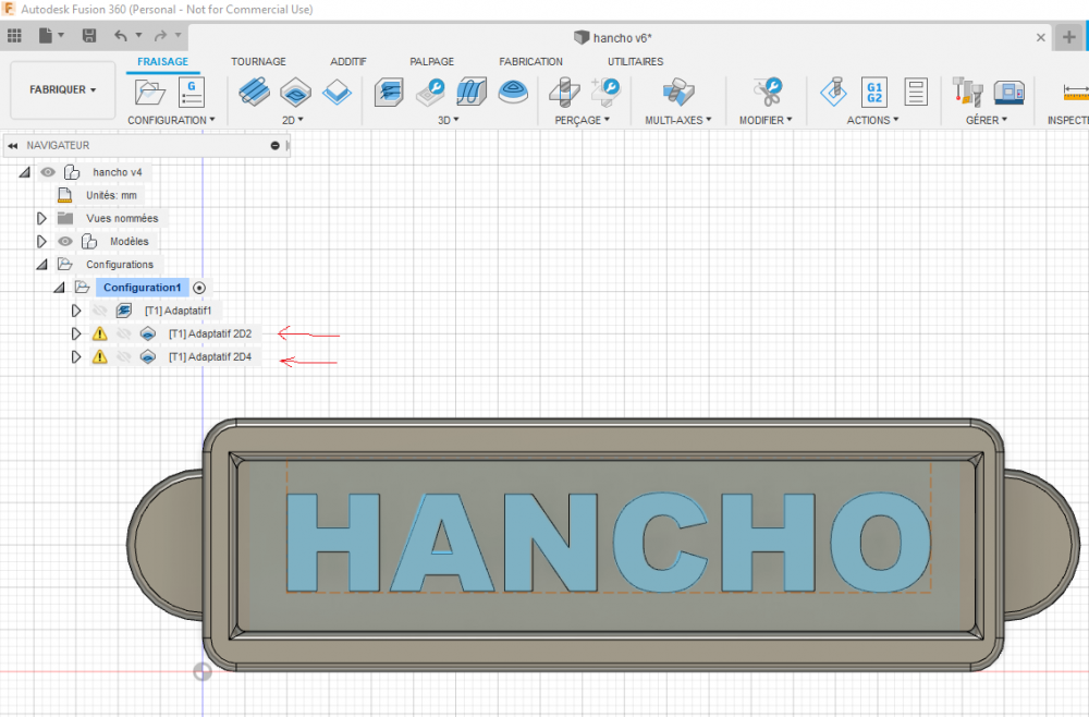

rampa Posté(e) Juillet 5, 2020 Auteur Partager Posté(e) Juillet 5, 2020 Jean-claude Merci pour les détaille que tu ma donné. Voila, j'ai pu télécharger "fusion 360" et après plusieurs vidéo, j'ai refait un dessin (avec un autre non comme test), mais ce qui est plus dure, est de faire le Gcode, je n'arrive pas a trouver comment régler et installer la fraise et le fraisage au tour des lettres et contour (en plus, je ne trouve pas de fraise plate de 2 mm dans les liste). Pour faire le dessin, cela me semble plus facile que freecad et il est mieux fait, mais cela n'est qu'un test pour comprendre le programme, reste juste le Gcode a comprendre !!!! Lien vers le commentaire Partager sur d’autres sites More sharing options...
rampa Posté(e) Juillet 5, 2020 Auteur Partager Posté(e) Juillet 5, 2020 sur la liste "taps-iso" il y en a des 2 mm, mais je ne sais pas si elle est bonne pour le bois ??? Lien vers le commentaire Partager sur d’autres sites More sharing options...

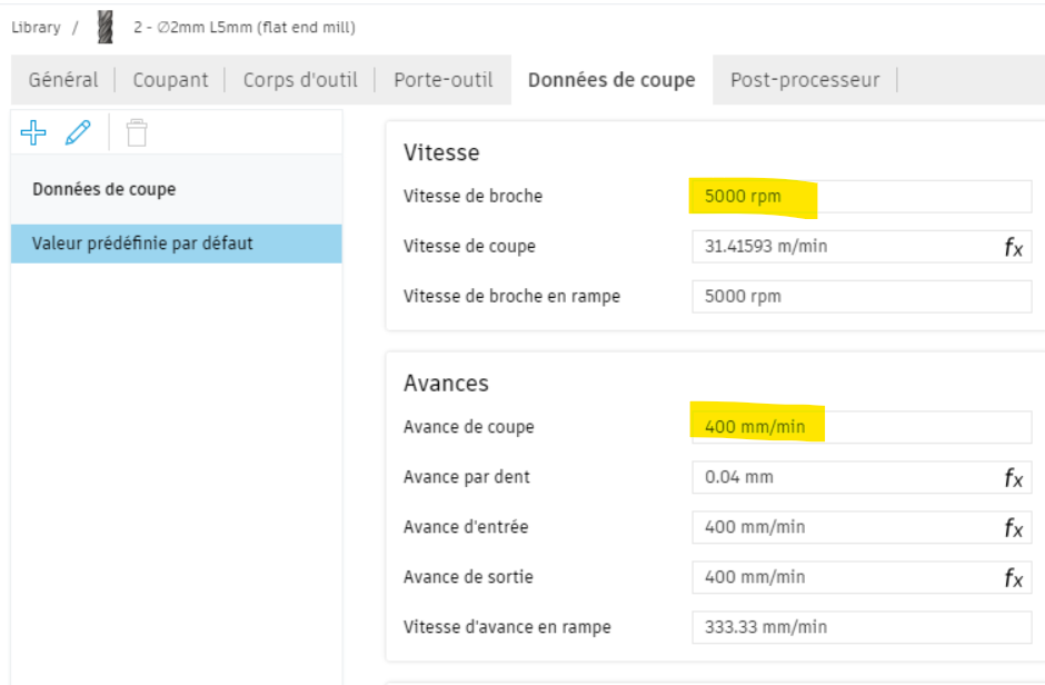

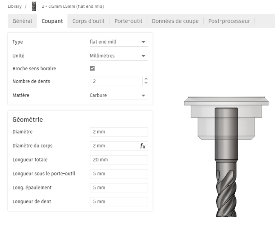

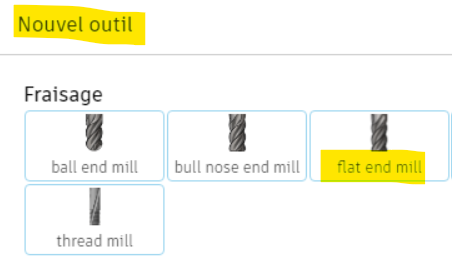

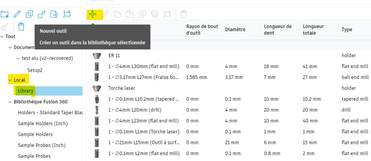

Jean-Claude Garnier Posté(e) Juillet 5, 2020 Partager Posté(e) Juillet 5, 2020 Taps Iso c'est des tarauds ! Les fraises faut les créer toi même. C'est pas la peine de tout renseigner. Tu dis juste si c'est une fraise plate ou une fraise conique ou hémisphérique, tu donnes le diamètre, la longueur, une vitesse, une avance et basta pour commencer ça suffit. Tu la sauves dans ta bibliothèque perso et tu l'utilises. Plus tard, tu approfondiras ça mais c'est trop tôt Lien vers le commentaire Partager sur d’autres sites More sharing options...

rampa Posté(e) Juillet 6, 2020 Auteur Partager Posté(e) Juillet 6, 2020 J'ai teste avec les fraises type "iso", mais a chaque fois que je veux voir, il me donne "type d'outil incorrect pour le fraisage" !!! Je vais tester avec "sample tools métric" et choisir le type de fraise, mais il n'y en a pas des 2mm, je cherche pour faire !!!! Lien vers le commentaire Partager sur d’autres sites More sharing options...
Jean-Claude Garnier Posté(e) Juillet 6, 2020 Partager Posté(e) Juillet 6, 2020 il y a 42 minutes, rampa a dit : chaque fois que je veux voir, il me donne "type d'outil incorrect pour le fraisage" C'est normal, on ne fraise pas avec un taraud ! Créer un nouvel outil : on ne peut le créer QUE dans sa bibliothèque personnelle, comme ça : Pour les données de coupe tu ne remplis que ça, pour le moment Lien vers le commentaire Partager sur d’autres sites More sharing options...

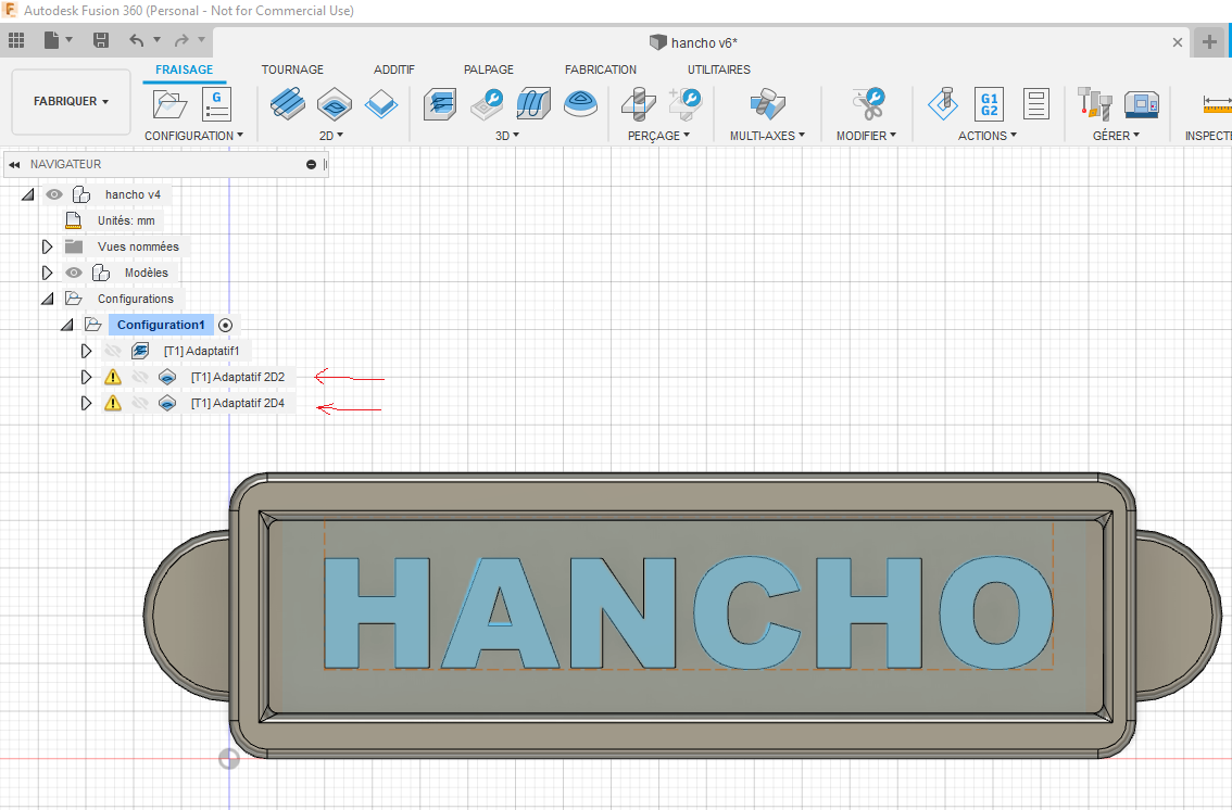

rampa Posté(e) Juillet 6, 2020 Auteur Partager Posté(e) Juillet 6, 2020 voici, j'ai fait le réglage de l'image teste, mais il y a encore 2 erreurs que je ne voie pas comment faire !!! en plus j'ai voulut l'exporter en stl, mais par 4 x, l'exportation en "stl" le met en erreur !!, en plus, je ne trouve pas pour exporter en Gcode J'ai supprimé les 2 erreurs vu quel sont déjà en "configuration" Lien vers le commentaire Partager sur d’autres sites More sharing options...
Jean-Claude Garnier Posté(e) Juillet 6, 2020 Partager Posté(e) Juillet 6, 2020 (modifié) A quoi bon exporter en STL puisque tu n'as pas d'imprimante 3D ? D'autre part on "exporte pas" en Gcode, on prépare un programme qui dépend : - de l'opération à exécuter - de l'outil utilisé - de la matière à usiner (vitesse de rotation, avance...) - des prises de passes, ébauche avec surépaisseur éventuelle, fintion avec une stratégie éventuellement différente, toussa toussa C'est loin d'être juste un "export" qui vise à passer un format dans un autre format (comme tu dirais un texte Word que tu exportes en PDF) En ce qui concerne ta pièce, caisse que tu veux faire, au juste ? - contourner l'extérieur de la plaquette ? - creuser les lettres ? - creuser AUTOUR des lettres pour les garder en relief ? Quoi qu'il en soit une fois décidé de ton opération, il faut séléctionner les éléments à usiner, choisir un outil, déterminer des hauteurs de sécurité, de dégagement, de profondeur, bref ça se fait pas avec une baguette magique. J'avais en son temps fait un p'tit topo au kitesurfeur @mikebzh44 pour éviter de rabâcher je te mets le lien (va direct à la dernière page c'est là que ça se passe) Modifié (le) Juillet 6, 2020 par Jean-Claude Garnier 2 Lien vers le commentaire Partager sur d’autres sites More sharing options...
