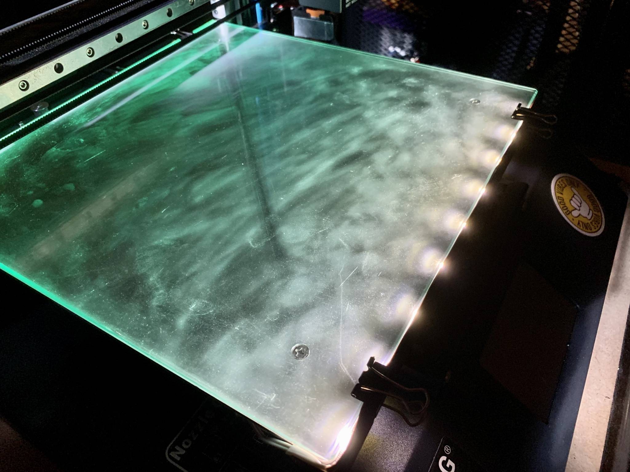

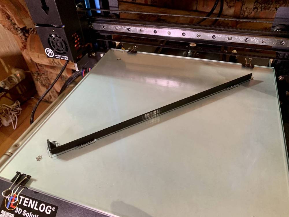

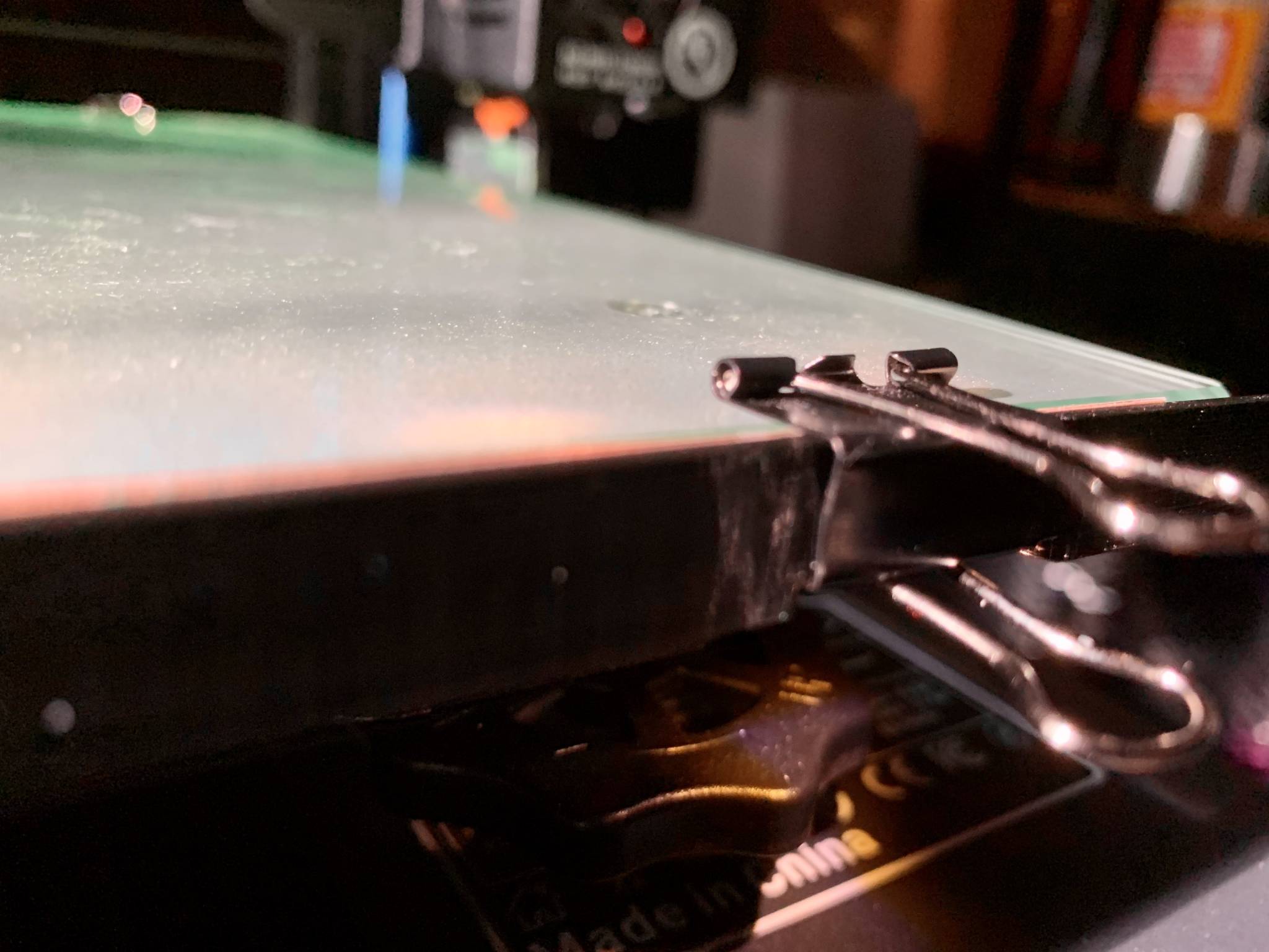

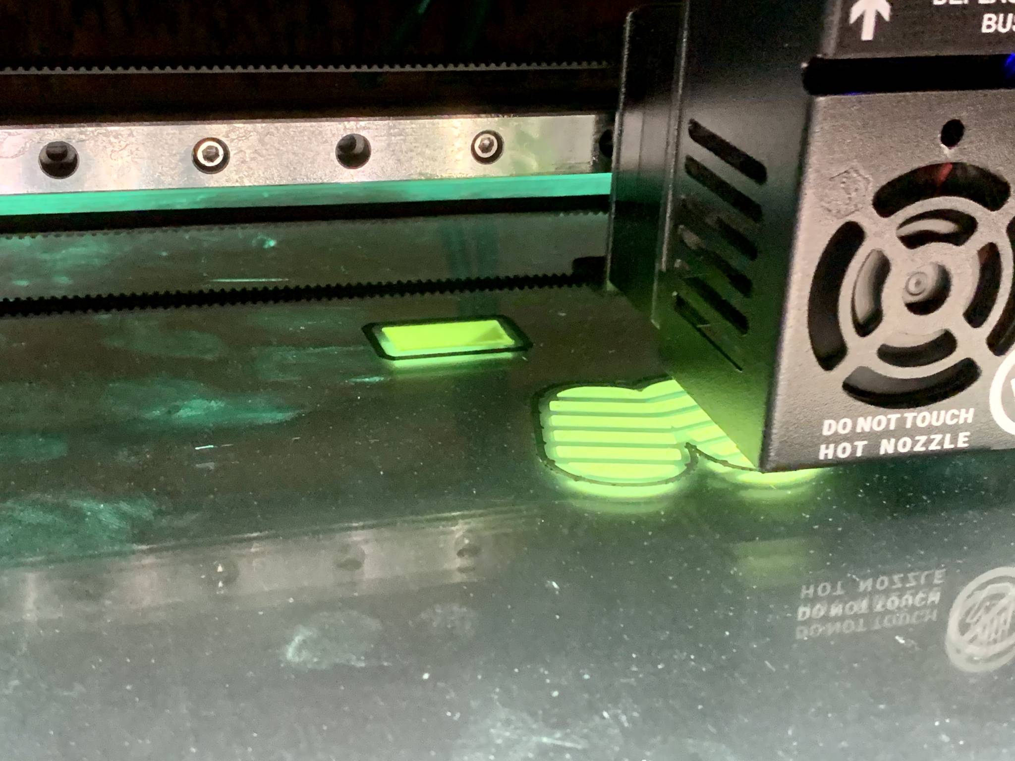

Baroudeur Posté(e) Juin 19, 2020 Partager Posté(e) Juin 19, 2020 (modifié) Un petit bricolage simplissime qui permet de mieux voir comment se passe l'accroche de la première couche. La photo est prise toutes les lumières de la pièce éteintes, tout le plateau s'illumine. Je suis en train d'imprimer la pièce nécessaire et je vous fait un topo. Cout total : moins de 10€ Modifié (le) Juin 19, 2020 par Baroudeur Lien vers le commentaire Partager sur d’autres sites More sharing options...

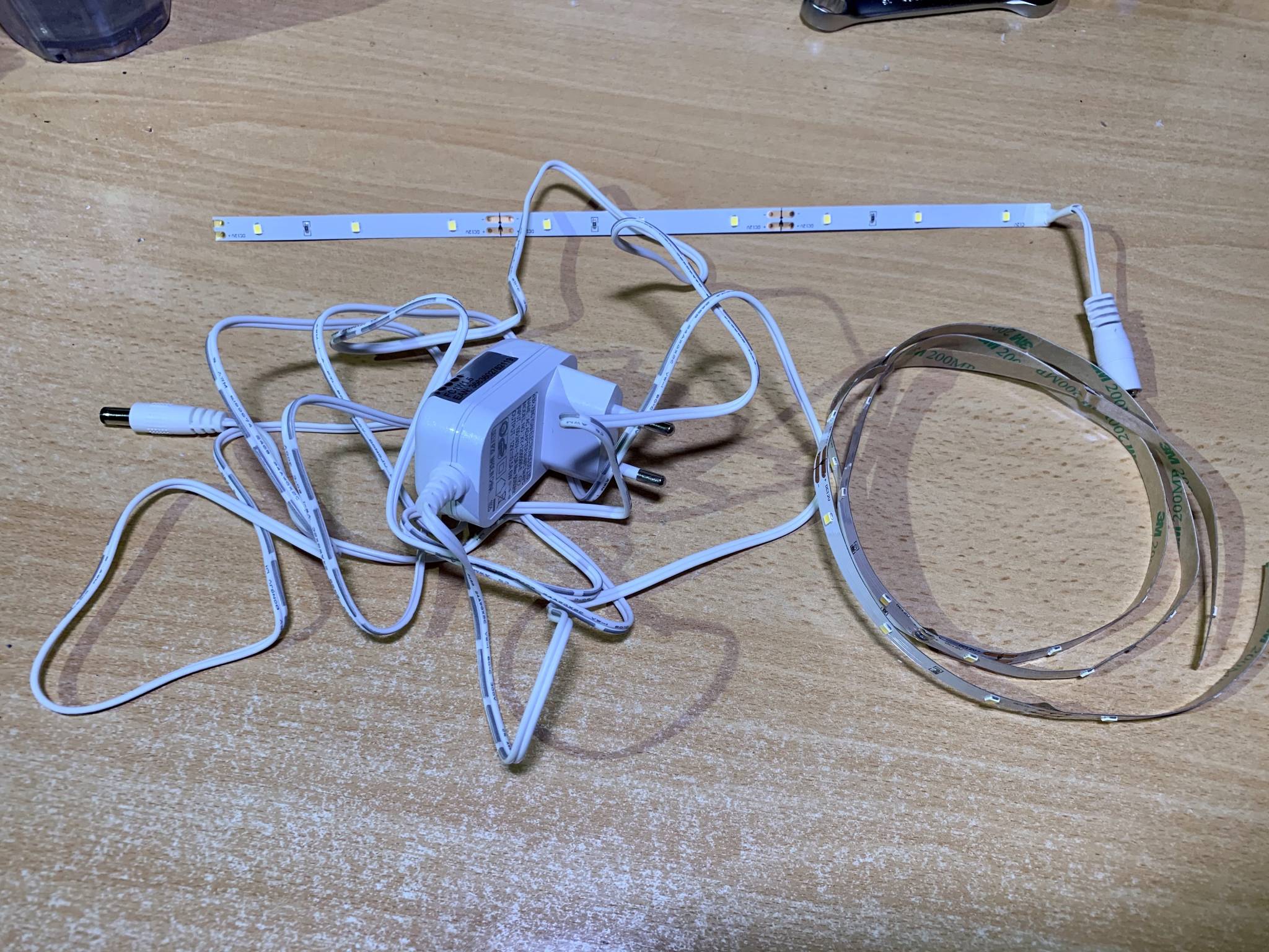

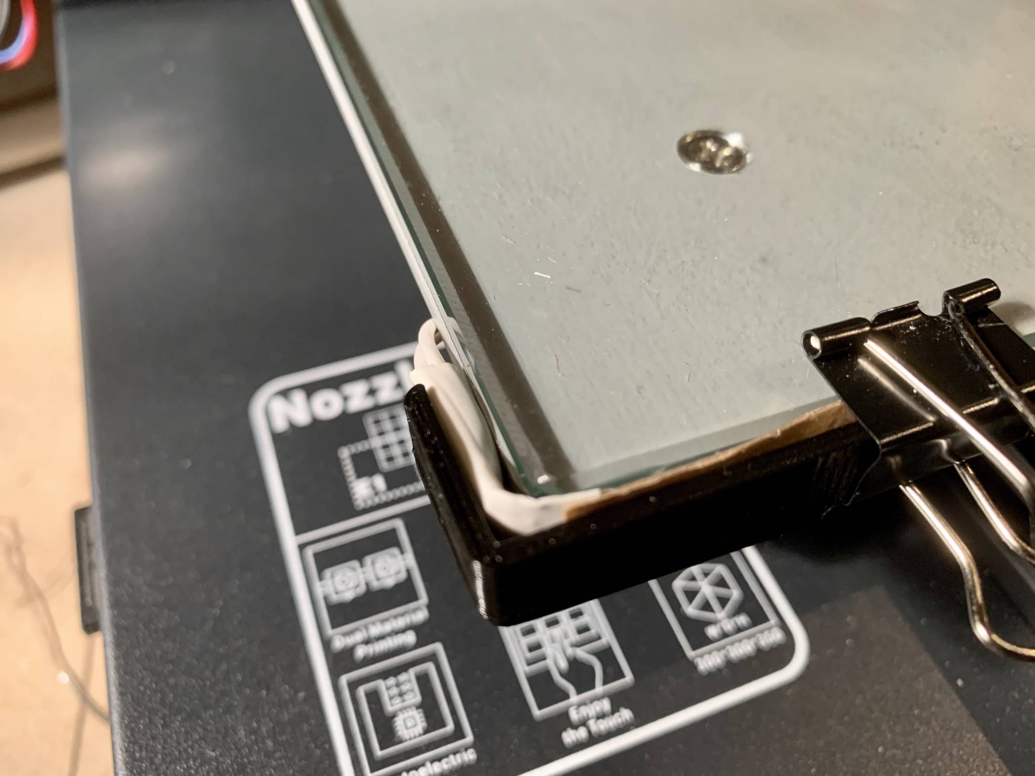

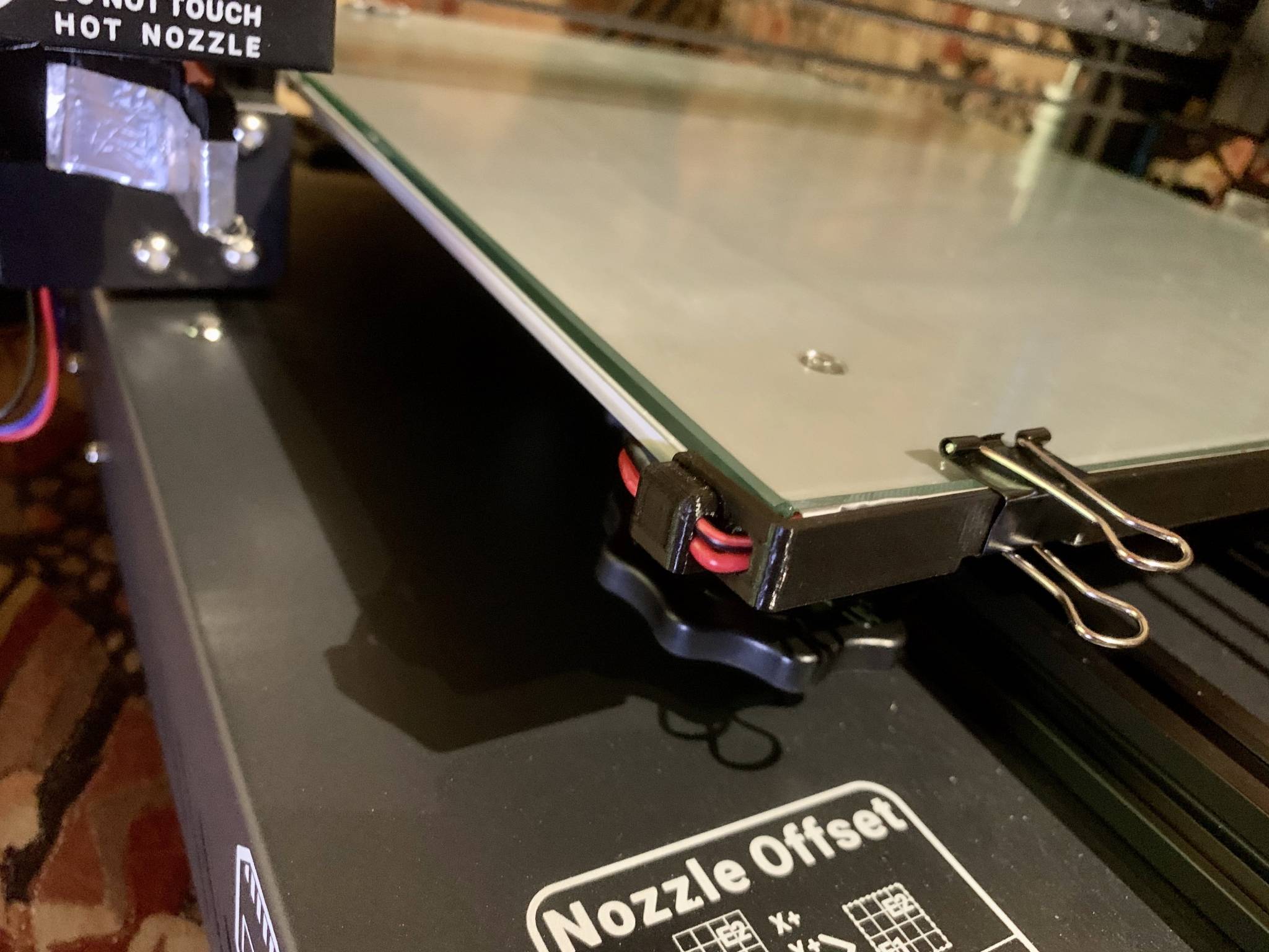

Baroudeur Posté(e) Juin 20, 2020 Auteur Partager Posté(e) Juin 20, 2020 (modifié) Bon le support est fait, pas entièrement satisfait, ce sera donc la version 1. J'ai utilisé ça pour l'éclairage, c'est un ruban fin de 8mm de 1.5m, il en faut environ 30 cm. Je l'ai trouvé chez Casto https://www.castorama.fr/ruban-lumineux-led-colours-1-5m-ip20-blanc-neutre/3663602762119_CAFR.prd Le fil d'alimentation est assez long pour pouvoir le brancher facilement. Le support donne ça Il est maintenu en place par les pinces d'origine Le fil pour l'instant est fixé sous le plateau et au cable du lit. Mais je vais voir pour alimenter directement les leds depuis l'alimentation de la Tenlog. Il y a une sortie de 24 V dispo sur l'alimentation de l'imprimante, la bande led fonctionne en 12 V, il suffira d'un tout petit transfo 24/12V dans le chassis et un interrupteur. Ça donne ça, l'éclairage global est vraiment pas mal Lien Thingiverse https://www.thingiverse.com/thing:4484589 TenlogLight.stl Modifié (le) Juin 20, 2020 par Baroudeur 1 Lien vers le commentaire Partager sur d’autres sites More sharing options...

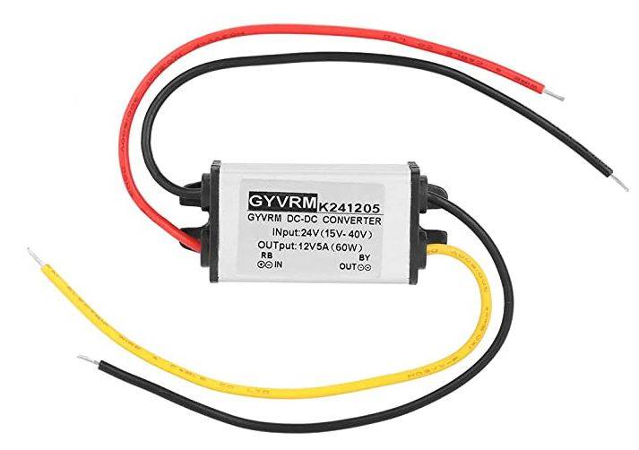

CL92500 Posté(e) Juin 20, 2020 Partager Posté(e) Juin 20, 2020 Bonjour, Un premier jet qui a l'air bien sympathique L'idée de l’alimentation par la machine me plait bien, ce n'est pas la consommation d'une telle installation qui va gréver l'alim ... reste à trouver la possibilité d'éteindre à la demande. Pour l'abaissement de la tension de 24 Vc à 12 Vc par exemple https://www.ebay.fr/i/263551877637?chn=ps&norover=1&mkevt=1&mkrid=709-134431-41854-0&mkcid=2&itemid=263551877637&targetid=884136510609&device=c&mktype=pla&googleloc=9056520&campaignid=9567047449&mkgroupid=97621257825&rlsatarget=pla-884136510609&abcId=1139516&merchantid=116533374&gclid=CjwKCAjw57b3BRBlEiwA1ImytsRet6QclqyYhb-UYubVCHXzY_WrImb_2Ym_x5LzxPIG7hZcocyTxRoCfa4QAvD_BwE&var=562590796707 Lien vers le commentaire Partager sur d’autres sites More sharing options...
Baroudeur Posté(e) Juin 20, 2020 Auteur Partager Posté(e) Juin 20, 2020 Pour le convertisseur, j'ai pris celui-là https://amzn.to/37L9bwD Déjà installé sur une CNC, aucun problème et il est fermé, pas de risque de faux contact. Lien vers le commentaire Partager sur d’autres sites More sharing options...

Baroudeur Posté(e) Juin 20, 2020 Auteur Partager Posté(e) Juin 20, 2020 C'est aussi, une solution intéressante, mais j'ai toujours peur que le truc se décolle lors d'un print et je te raconte pas les guirlandes de fils du coup sur la machine entre les cables, les filaments, les alims des leds ! Le problème d'éclairer le plateau par le coté, c'est de voir la résistance avec la chaleur. On verra. J'ai lancé un print de 10h, on va voir l'état de la bande led. En tout cas, avec ces 2 gros blocs chauffants cubiques qui masquent toute la vue, il faut trouver une solution pour y voir plus clair ! Lien vers le commentaire Partager sur d’autres sites More sharing options...

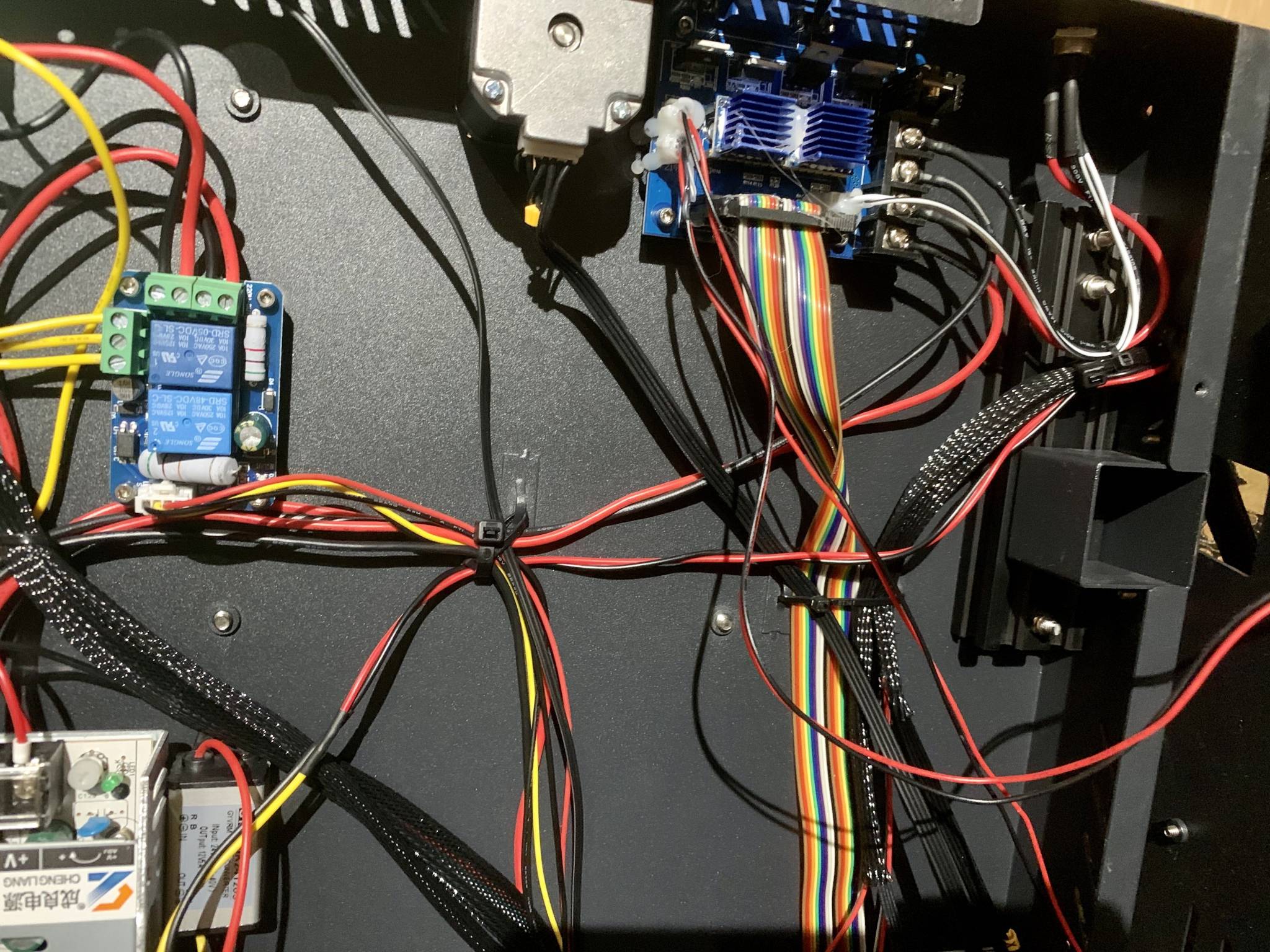

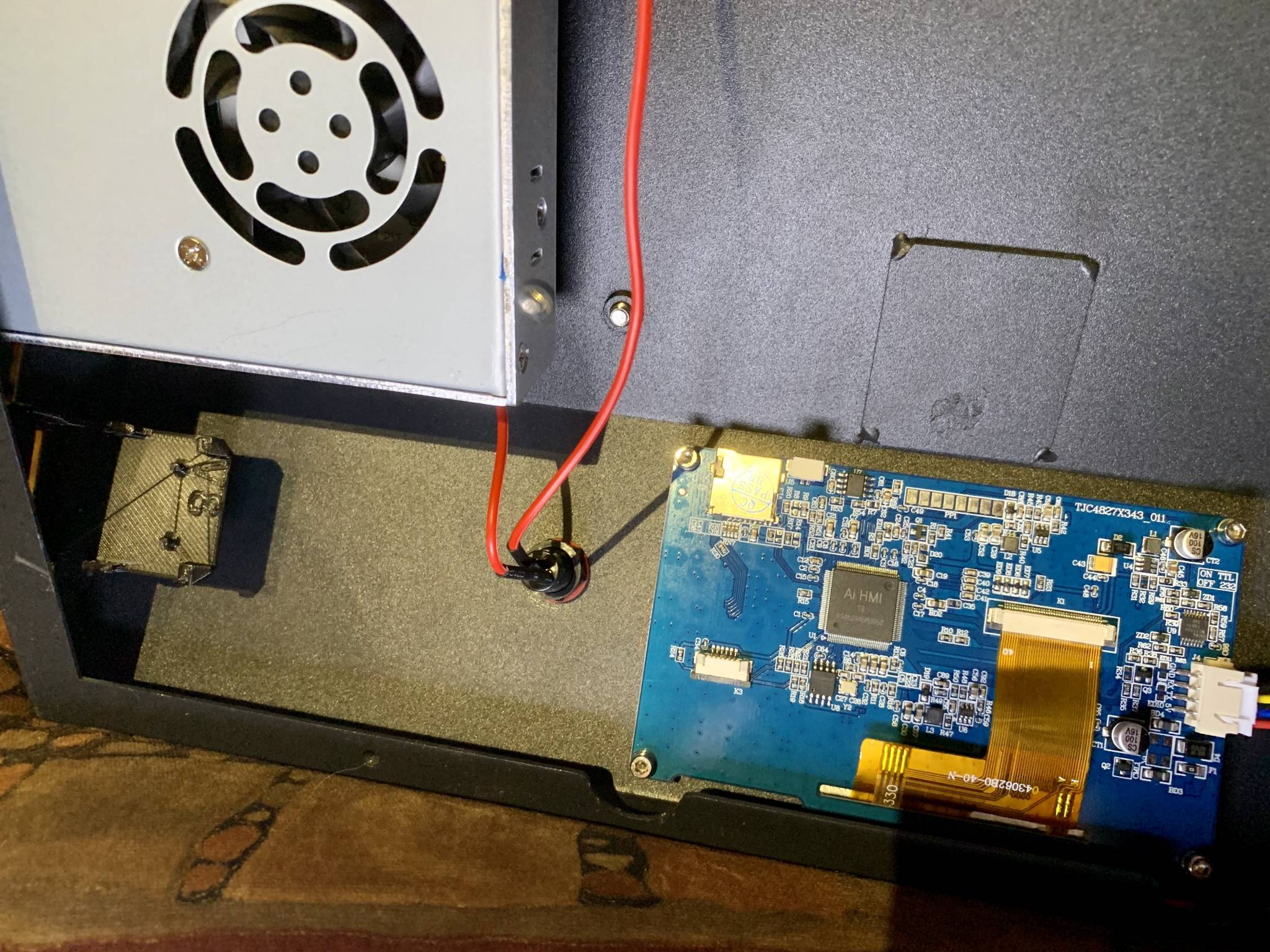

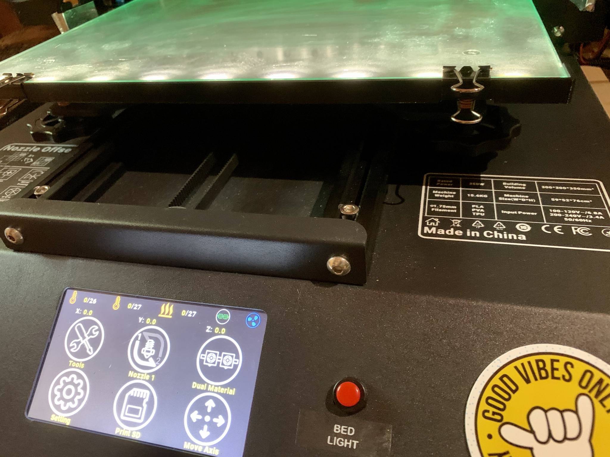

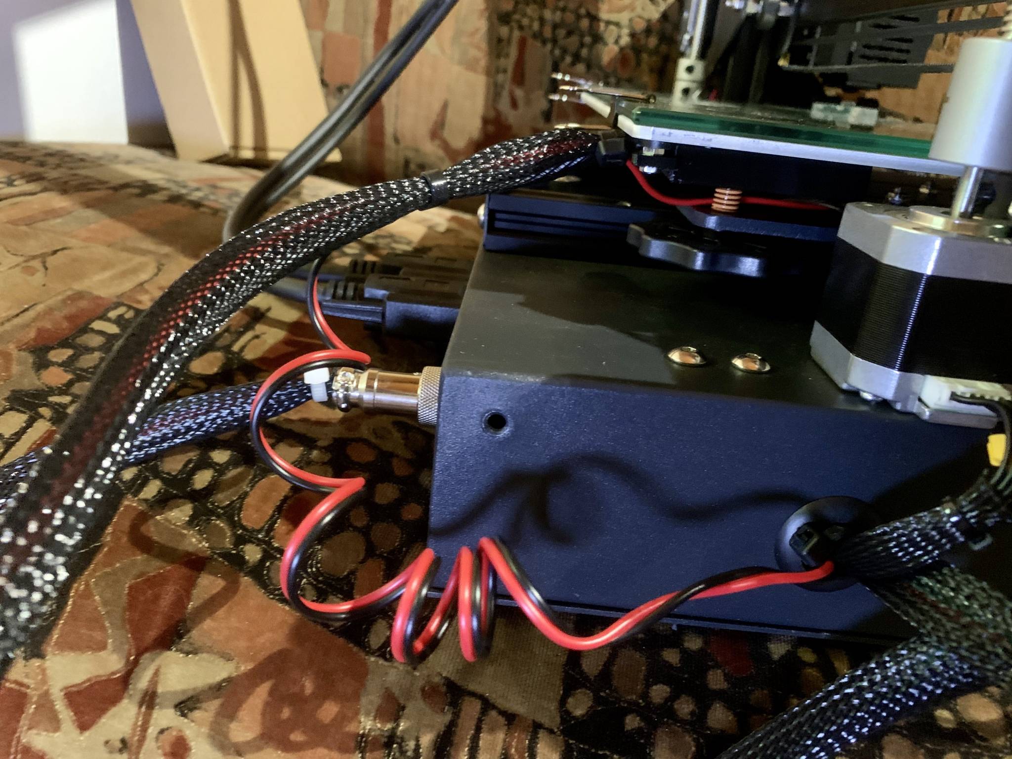

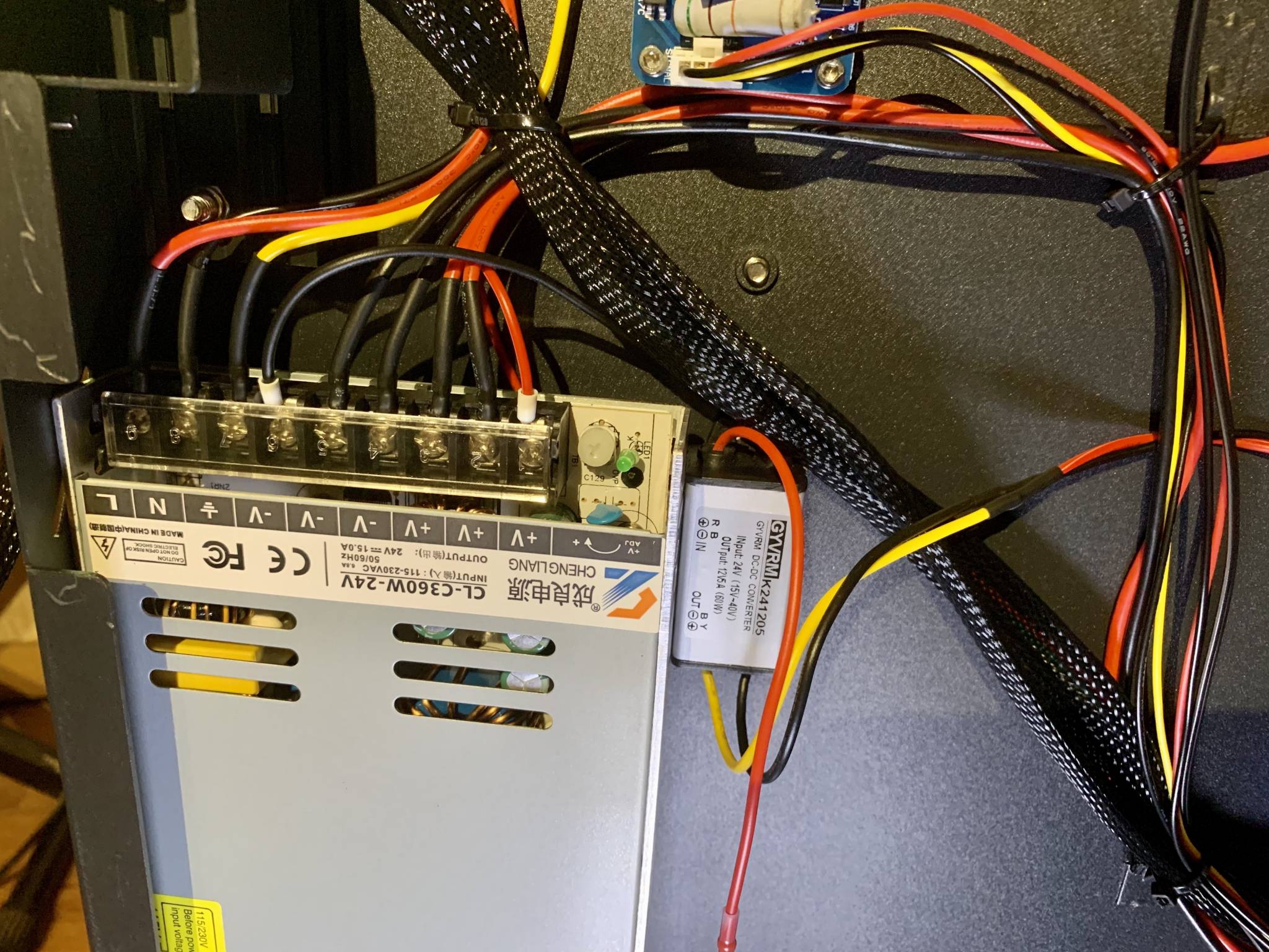

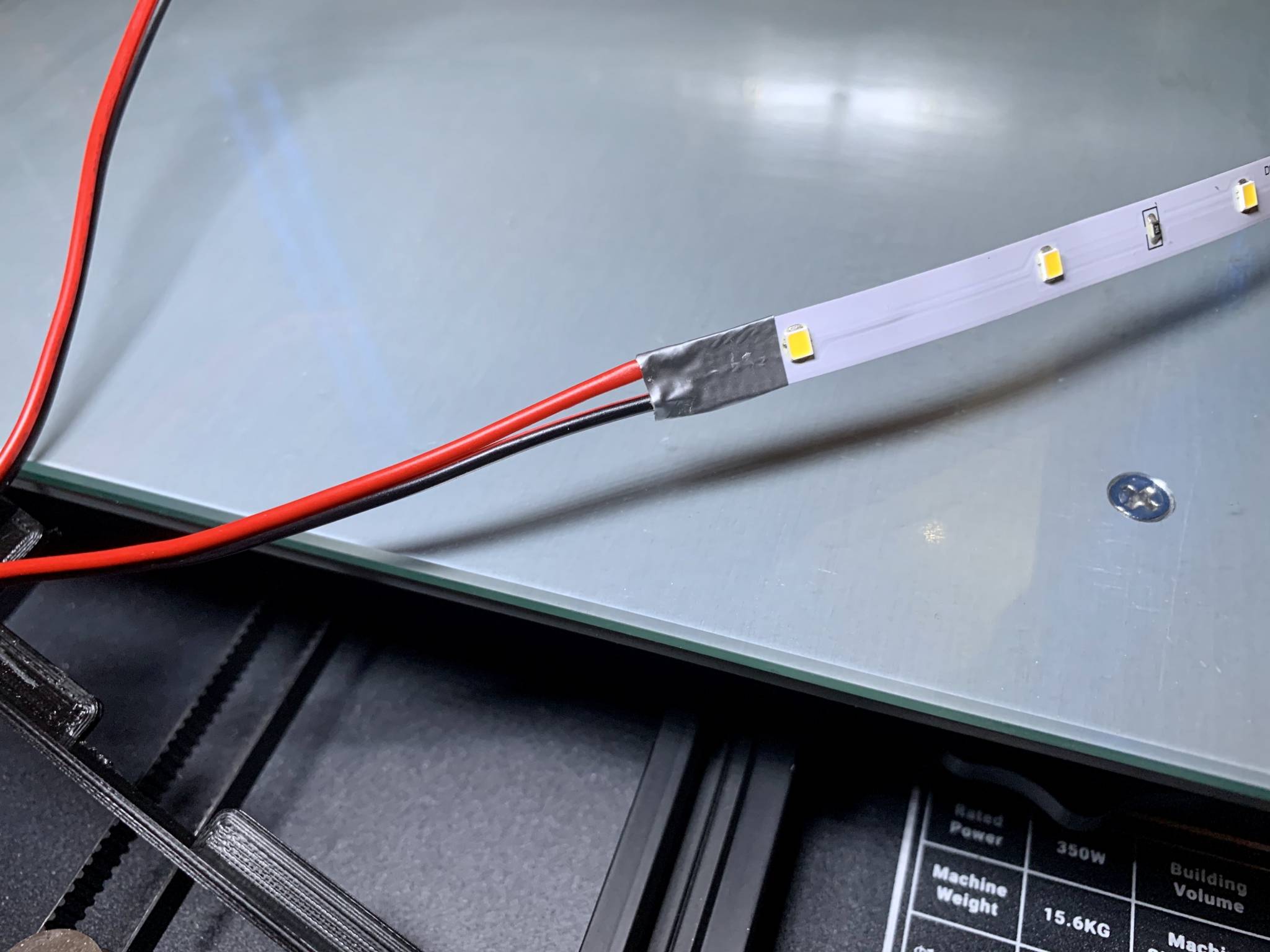

Baroudeur Posté(e) Juin 24, 2020 Auteur Partager Posté(e) Juin 24, 2020 (modifié) Bon ça y est, j'ai mis l'alimentation dans la machine. J'ai refait un fichier stl, la bande led est soudée comme ça, elle prend moins d'épaisseur Dans la machine, j'ai branché le transfo et un interrupteur Les cables utilisent les passes cables de la Tenlog Suite... Modifié (le) Juin 24, 2020 par Baroudeur Lien vers le commentaire Partager sur d’autres sites More sharing options...
Baroudeur Posté(e) Juin 24, 2020 Auteur Partager Posté(e) Juin 24, 2020 (modifié) De l’extérieur, ça donne ça Le cable passe par le passage des moteurs gauches Et en façade, on a ça, bouton facilement accessible TenlogLight2.stl Modifié (le) Juin 24, 2020 par Baroudeur 1 Lien vers le commentaire Partager sur d’autres sites More sharing options...

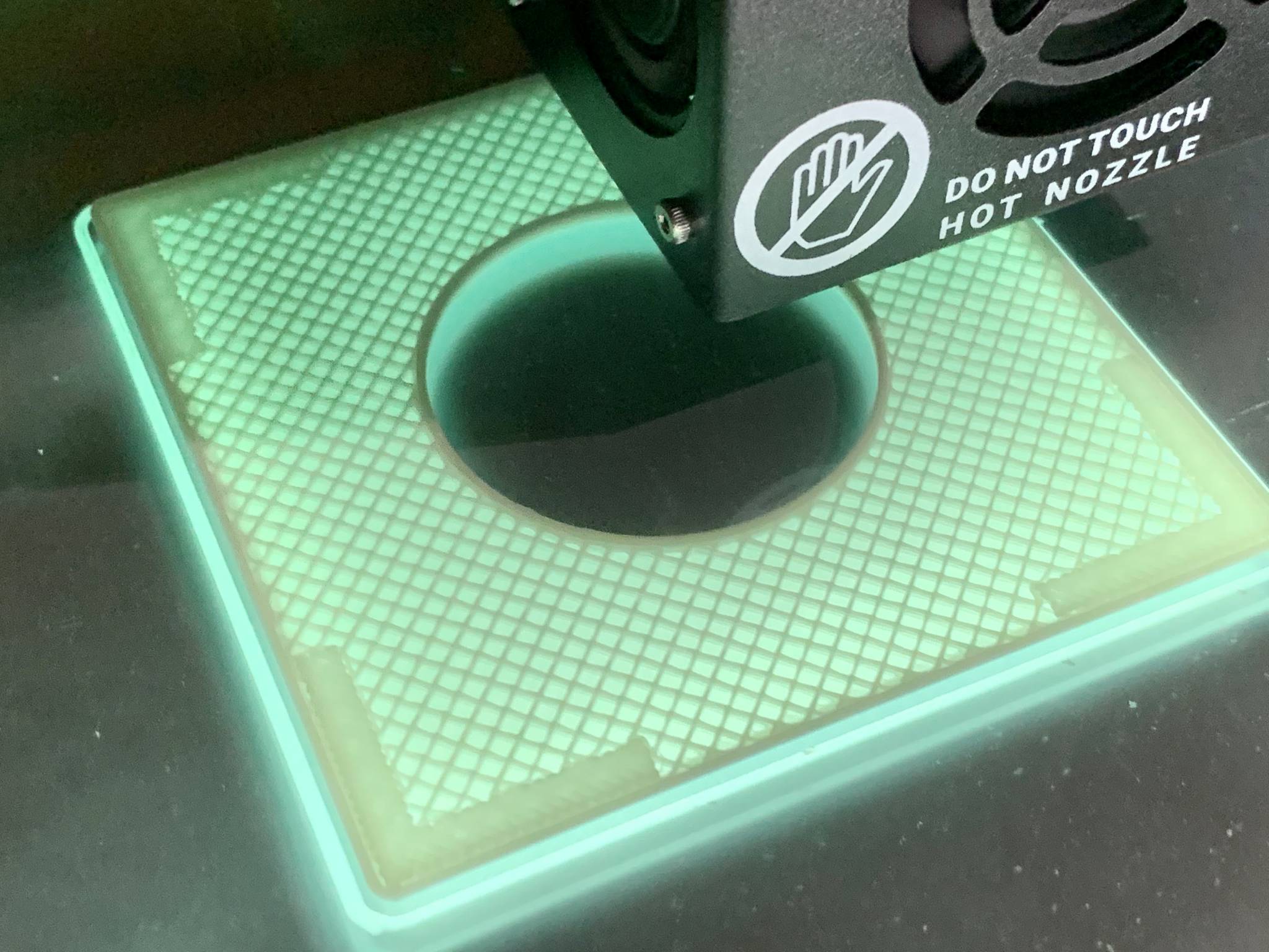

Baroudeur Posté(e) Juin 25, 2020 Auteur Partager Posté(e) Juin 25, 2020 (modifié) Voilà ce que cela donne pour vérifier l'avancement d'une impression (ici on est à environ 4 mm de hauteur) Modifié (le) Juin 25, 2020 par Baroudeur 2 Lien vers le commentaire Partager sur d’autres sites More sharing options...

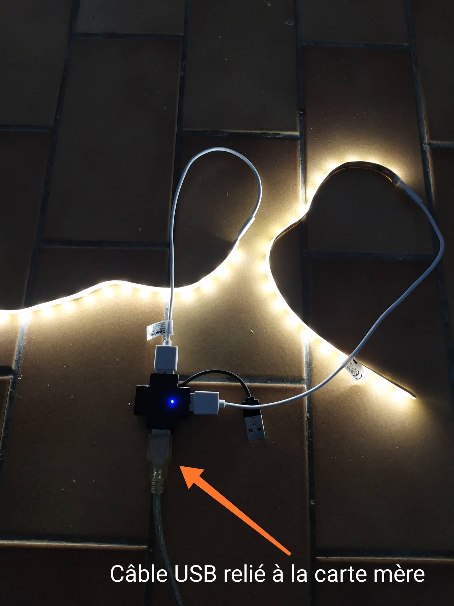

verbalistique Posté(e) Juillet 26, 2020 Partager Posté(e) Juillet 26, 2020 Le 20/06/2020 at 11:52, Baroudeur a dit : @vap38 Le problème après c'est l'intégration à la machine et à son voltage. C'est plus pratique de n'avoir à brancher qu'une prise et pouvoir mettre ou non l'éclairage du plateau sans fil à la patte. Il faut aussi que la bande led ne soit pas trop large (ici 8mm) C'est maaaagique ! Pour info, la prise USBde la carte mère de l'imprimante est auto alimentée en 5v donc ceux qui n'utilisent pas le port, peuvent s'en servir pour alimenter des leds en 5V. Allumage des leds en même temps que l'imprimante !! Lien vers le commentaire Partager sur d’autres sites More sharing options...
Baroudeur Posté(e) Juillet 26, 2020 Auteur Partager Posté(e) Juillet 26, 2020 (modifié) Il y a 3 heures, verbalistique a dit : Pour info, la prise USBde la carte mère de l'imprimante est auto alimentée en 5v donc ceux qui n'utilisent pas le port, peuvent s'en servir pour alimenter des leds en 5V. Allumage des leds en même temps que l'imprimante !! Bien vu ! Après, il faut un peu cacher les fils Modifié (le) Juillet 26, 2020 par Baroudeur Lien vers le commentaire Partager sur d’autres sites More sharing options...
Abby Posté(e) Aout 7, 2020 Partager Posté(e) Aout 7, 2020 Personnellement lorsque je le ferai, je vais privilégier la prise USB elle est à l'intérieur ? Lien vers le commentaire Partager sur d’autres sites More sharing options...
Baroudeur Posté(e) Aout 7, 2020 Auteur Partager Posté(e) Aout 7, 2020 La prise usb est sur le coté de la machine, mais tu passes du 12V avec un transfo à 5V avec la prise usb, la luminosité sera moindre. Lien vers le commentaire Partager sur d’autres sites More sharing options...

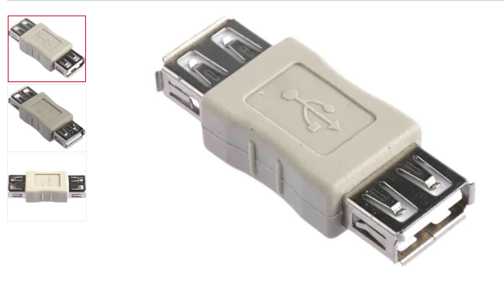

Abby Posté(e) Aout 7, 2020 Partager Posté(e) Aout 7, 2020 (modifié) ok merci https://fr.rs-online.com/web/p/rubans-led-bandes-led/1766771?cm_mmc=FR-PLA-DS3A-_-google-_-CSS_FR_FR_Afficheurs_et_optoélectronique_Whoop-_-(FR:Whoop!)+Rubans+LED+%26+bandes+LED-_-1766771&matchtype=&pla-337125568787&gclid=EAIaIQobChMI68_2toeJ6wIV14TVCh0syQ7REAQYASABEgJk1_D_BwE&gclsrc=aw.ds https://fr.rs-online.com/web/p/cables-usb/1863009?cm_mmc=FR-PLA-DS3A-_-google-_-CSS_FR_FR_Câbles_%26_cordons_et_fils_Whoop-_-(FR:Whoop!)+Câbles+USB-_-1863009&matchtype=&aud-828197004210:pla-339574089978&gclid=EAIaIQobChMIrpG1nImJ6wIVB5zVCh1LegeEEAQYASABEgJ1DfD_BwE&gclsrc=aw.ds Modifié (le) Aout 7, 2020 par NOX Lien vers le commentaire Partager sur d’autres sites More sharing options...
verbalistique Posté(e) Aout 7, 2020 Partager Posté(e) Aout 7, 2020 Chez Action en blanc ou multicolor a 1.5€ https://www.action.com/fr-fr/p/ruban-led-usb-/ et le hub USB pour pouvoir utiliser un cable usb Type B de l'imprimante 3D vers les led a 2€ https://www.action.com/fr-fr/p/port-usb/ Le tout pour 3.5€ !!! Lien vers le commentaire Partager sur d’autres sites More sharing options...

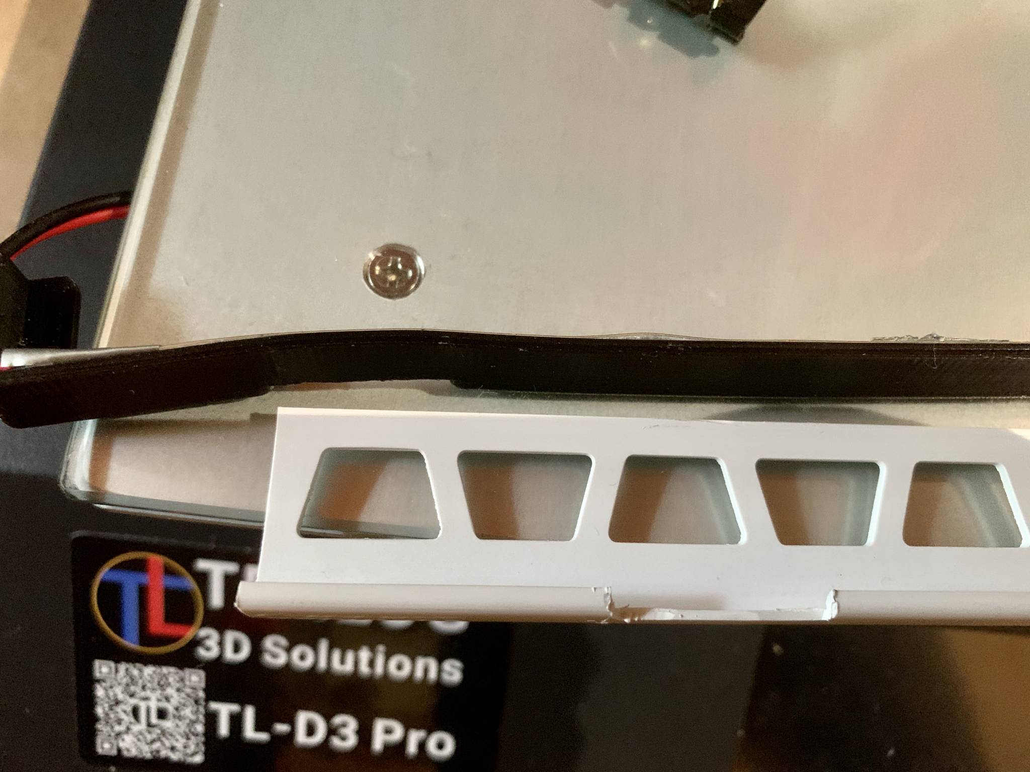

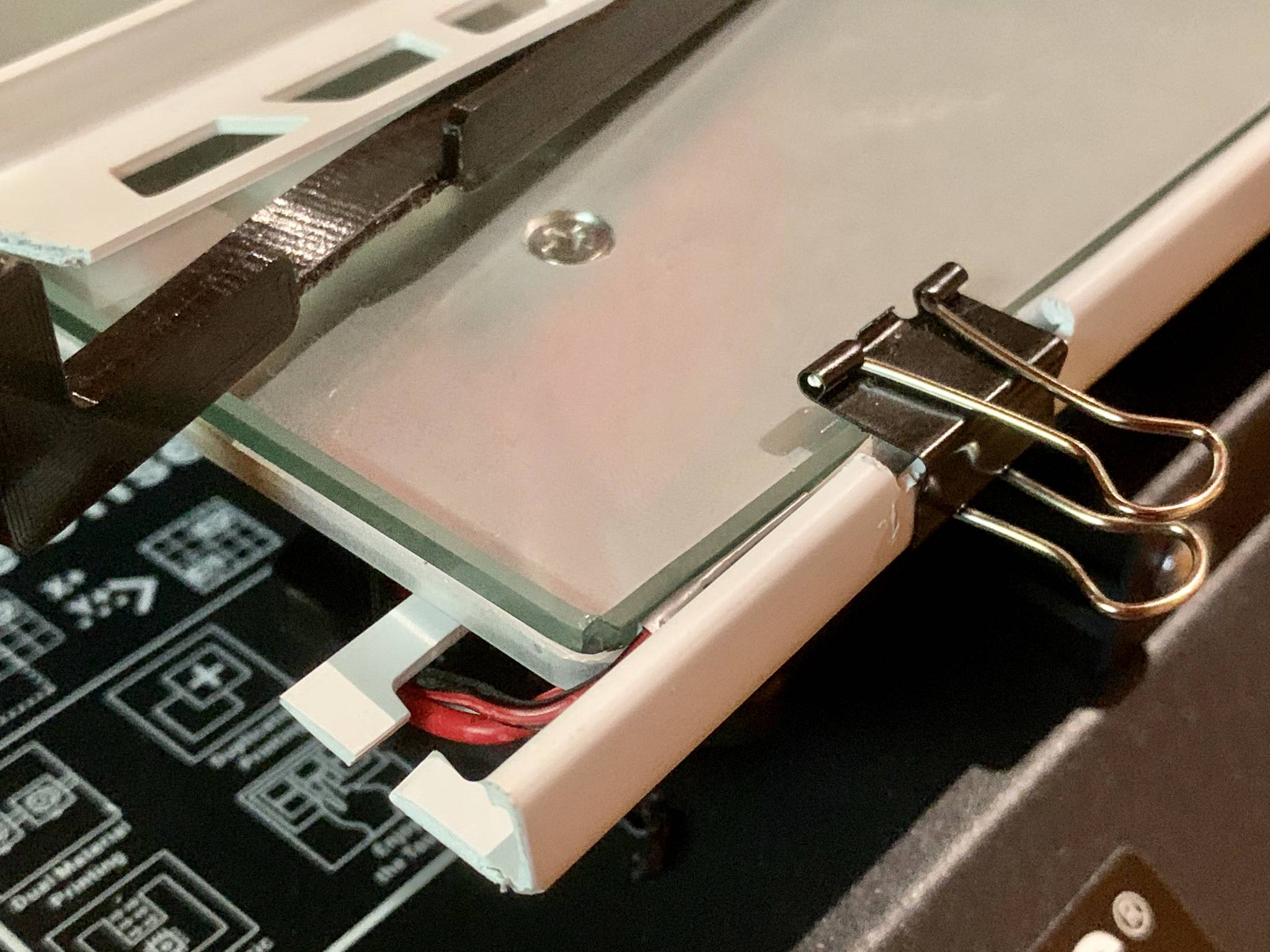

Baroudeur Posté(e) Aout 19, 2020 Auteur Partager Posté(e) Aout 19, 2020 Effectivement, imprimé en PLA, le support led se déforme au fil des impressions J'avais la flemme de le réimprimer en PETG, j'ai pris une cornière pvc utilisée pour la pose de carreaux. Il faut la choisir en 8 mm d'épaisseur Deux petites encoches au cutter pour permettre une bonne prise des pinces et une fente à l’extrémité du pvc pour guider le fil et basta ! On va voir si cela tient au fil du temps. Lien vers le commentaire Partager sur d’autres sites More sharing options...
