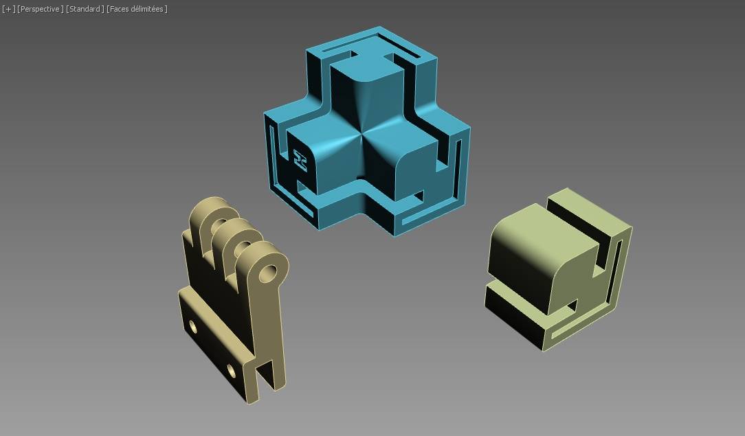

moi51 Posté(e) Juin 20, 2020 Partager Posté(e) Juin 20, 2020 Bonjour, j'ai 3 fichiers stl donc j'aimerais modifier certaines mesures. J'ai regardé plusieurs tuto et je n'y parviens pas. Y aurait il quelqu'un pour m'aider svp ? Merci d'avance Angle.STL Charniere_partie_2.STL Droit.STL Lien vers le commentaire Partager sur d’autres sites More sharing options...
Bernard Huc Posté(e) Juin 20, 2020 Partager Posté(e) Juin 20, 2020 Je peux te le faire vite fait sur Max. Donnes-moi les cotes à modifier. Bernard Lien vers le commentaire Partager sur d’autres sites More sharing options...
Bud.fr Posté(e) Juin 20, 2020 Partager Posté(e) Juin 20, 2020 Modifier quelles mesures ??? Tu utilises quel trancheur, souvent c'est le plus simple pour mettre à l'échelle. C'est pour faire quoi ??? Pour imprimer avec quelle machine ??? Tu as regardé quels tuto ??? On peut t'en conseiller d'autres mais lesquels ??? Salut moi51, t'es qui Toi ????? Une petite présentation serait pas de trop, c'est quoi ton expérience en 3D, impression mais aussi dessin ??? Parce que, souvent, c'est la solution la plus simple ..... Lien vers le commentaire Partager sur d’autres sites More sharing options...

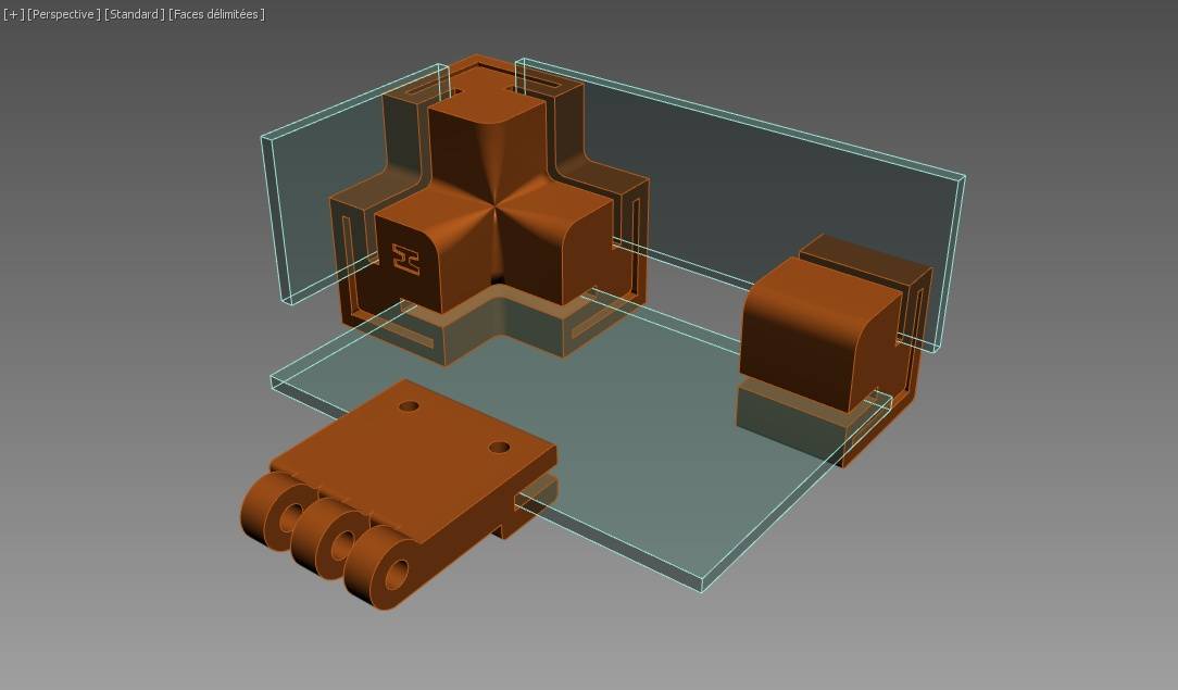

moi51 Posté(e) Juin 20, 2020 Auteur Partager Posté(e) Juin 20, 2020 (modifié) bonjour bernard, toutes les rainures de 4 mm ! Uniquement celles de 4 mm pas celles de 1.5mm ! METTRE 2.5mm à la place des 4mm sur toutes les pieces En fait c'est pour y glisser un plexiglass de 2.5 mm d'epaisseur Est ce assez clair ? merci Modifié (le) Juin 20, 2020 par moi51 Lien vers le commentaire Partager sur d’autres sites More sharing options...
Bernard Huc Posté(e) Juin 20, 2020 Partager Posté(e) Juin 20, 2020 charniere_v2.STL angle_v2.STL droit_v2.STL Ça devrait aller Bernard Lien vers le commentaire Partager sur d’autres sites More sharing options...
moi51 Posté(e) Juin 20, 2020 Auteur Partager Posté(e) Juin 20, 2020 ok, par contre vous n'avez pas touché à celles qui font 1.5 mm n'est ce pas ? Merci Lien vers le commentaire Partager sur d’autres sites More sharing options...
Bernard Huc Posté(e) Juin 20, 2020 Partager Posté(e) Juin 20, 2020 (modifié) Citation vous n'avez pas touché à celles qui font 1.5 mm Non, uniquement les 4 mm. Que j'ai rétréci par rapport à leur axe. Ça m'a bien demandé 5 mn. Bernard Modifié (le) Juin 20, 2020 par Bernard Huc Lien vers le commentaire Partager sur d’autres sites More sharing options...
moi51 Posté(e) Juin 20, 2020 Auteur Partager Posté(e) Juin 20, 2020 Un grand merci à vous ! Pourriez vous m'expliquer comment on fait ou bien est ce trop compliqué ? Merci cdlt Lien vers le commentaire Partager sur d’autres sites More sharing options...

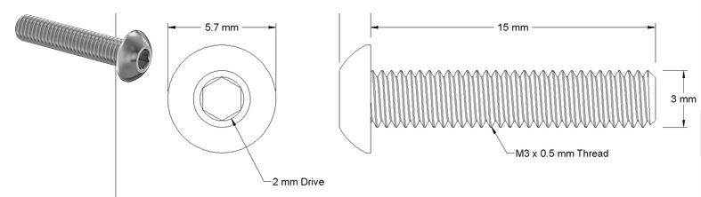

moi51 Posté(e) Juin 20, 2020 Auteur Partager Posté(e) Juin 20, 2020 Bon maintenant je dois mettre des vis dans les trous que vous pouvez voir. Auriez vous, à tout hazard, un fichier stl pour ça en taille 3x15 svp ? Merci d'avance Lien vers le commentaire Partager sur d’autres sites More sharing options...

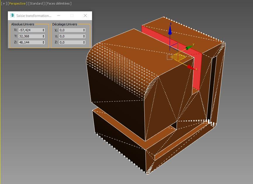

Bernard Huc Posté(e) Juin 20, 2020 Partager Posté(e) Juin 20, 2020 (modifié) Quand j'importe un STL dans 3Dsmax, je récupère un objet maillé classique composé de sommets, arêtes, faces. Il suffit de déplacer les faces concernées ( en rouge par exemple) par la modification de la valeur voulue. Là en Y de (4-1.5)/2= -1.75mm On pourrait tout aussi bien déplacer les arêtes ou les sommets. Et de réexporter en STL. Bernard Modifié (le) Juin 20, 2020 par Bernard Huc Lien vers le commentaire Partager sur d’autres sites More sharing options...

fdorful Posté(e) Juin 21, 2020 Partager Posté(e) Juin 21, 2020 Il y a 13 heures, Bernard Huc a dit : Là en Y de (4-1.5)/2= -1.75mm Attention mesurées sous Fusion 360 les fentes font 4,20 mm. A noter que le stl n'est pas trop complexe et se convertit facilement en solide sous Fusion 360, ce qui permet de les modifier assez facilement. Lien vers le commentaire Partager sur d’autres sites More sharing options...

moi51 Posté(e) Juin 21, 2020 Auteur Partager Posté(e) Juin 21, 2020 (modifié) Coucou, voici ce que je cherche à faire en STL avec l'écrou (pas trop epais) qui va bien ! Modifié (le) Juin 21, 2020 par moi51 Lien vers le commentaire Partager sur d’autres sites More sharing options...
fdorful Posté(e) Juin 21, 2020 Partager Posté(e) Juin 21, 2020 Si tu veux le stl, le voilà : M3x15.stl et son écrou : ecrou m3.stl mais ne te fait pas d'illusion car ici on atteint les limites de ce que peut faire une imprimante FDM. Ce ne sera pas solide, ni précis. Lien vers le commentaire Partager sur d’autres sites More sharing options...
