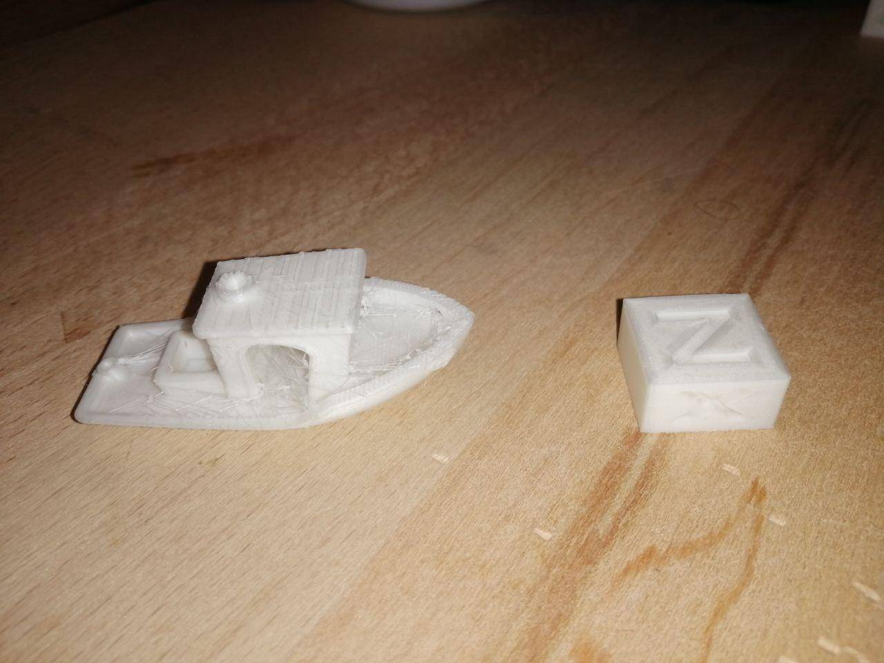

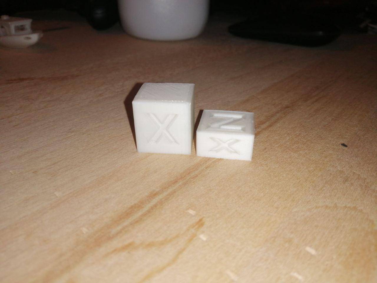

SwordFire Posté(e) Juin 20, 2020 Partager Posté(e) Juin 20, 2020 (modifié) Bonjour, j'ai installer il y a peu un BLTOUCH sur mon imprimante 3D et malheureusement depuis j'ai plusieurs soucis lors de mes tentative d'impression. J'ai suivi cette vidéo explicative (fournie avec le BLTOUCH) en détail, et fait toutes les étapes. J'ai donc sûrement mal foutu quelque chose mais je ne sais pas quoi ni comment le régler. Depuis, j'ai tenter deux impressions, un Benchy et un cube de calibrage et il en est sortie ceci : (je précise que les deux impression ont été terminer, pas interrompu). Pour comparer entre mon cube de calibration avant le BLTOUCH et l'après Ha et depuis aussi lorsque j'essaye de faire la calibration de mon BLTOUCH, lorsqu'il vérifie plusieurs points sur le plateau à un moment il sort du plateau d'impression et donc cela engendre une erreur. Avec marquer à l'écran de controle "Probing Failed" J'ai beau essayer de trouver des infos, je n'ai rien, vous auriez des solutions s'il vous plait ? Modifié (le) Juin 20, 2020 par SwordFire Lien vers le commentaire Partager sur d’autres sites More sharing options...

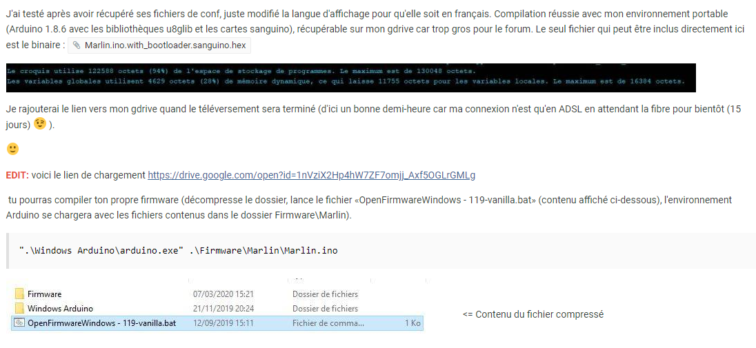

fran6p Posté(e) Juin 20, 2020 Partager Posté(e) Juin 20, 2020 (modifié) @SwordFire Bonjour, Pour ton problème d'impression compressée, c'est dû au fait que les pas de l'axe Z sont incorrects. Creality a changé les tiges filetées sur les Ender5 pour éviter une descente du lit quand les moteurs sont coupés. Les premières tiges avaient un pas de 400, les nouvelles en ont un de 800. Soit tu as récupéré un firmware «vérolé», soit tu n'as pas entré les bons paramètres dans le fichier configuration.h lors de la compilation. Les fichiers fournis par Creality sont là. Il y a même un fichier qui porte le nom : Modifié (le) Juin 20, 2020 par fran6p orthographe 1 1 Lien vers le commentaire Partager sur d’autres sites More sharing options...

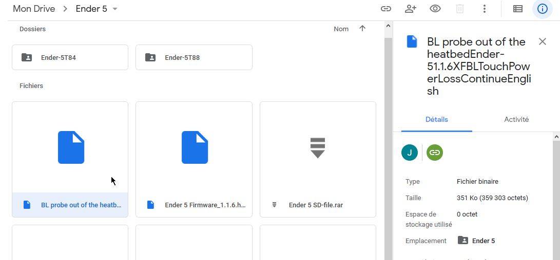

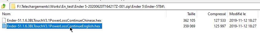

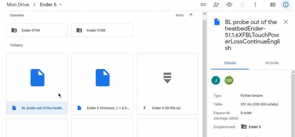

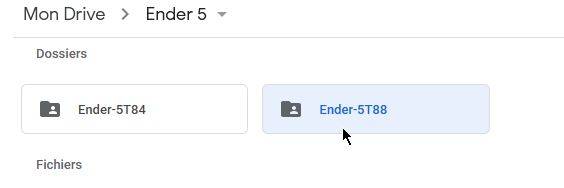

fran6p Posté(e) Juin 22, 2020 Partager Posté(e) Juin 22, 2020 Tu as bien récupéré l'intégralité des fichiers sur le gdrive ? Dans le fichier compressé, dans le dossier «Ender 5» il y a deux dossiers (Ender-5T88 et Ender-5T84), le firmware dont tu as besoin est celui en anglais du dossier Ender-5T84 : 1 Lien vers le commentaire Partager sur d’autres sites More sharing options...

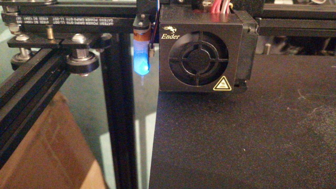

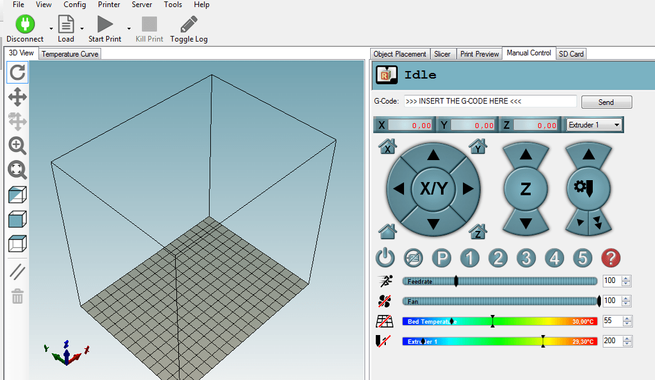

SwordFire Posté(e) Juin 22, 2020 Auteur Partager Posté(e) Juin 22, 2020 Ha oui, je te remercie !!! En faite je prenais le 5T88 au lieu du 84 mais c'est bon, grâce à tes instructions j'ai plus ce problème, j'ai imprimer un benchy et un cube de calibration et c'est nickel ! Reste toujours mon problème de nivellement du bed, j'ai l'impression que c'est un problème de réglage aussi mais où....au début je croyais qu'ils était paramétrer pour un bed plus grand et que c'était pour ça qu'il sortait de la zone lorsque je voulais faire le bed leveling mais vu que lorsque je fait auto home il se met bien au centre.... Tu aurait une solution ? en tout cas merci pour ton aide ! déjà je peu refaire des impressions normales comme avant. Lien vers le commentaire Partager sur d’autres sites More sharing options...

Francois Leclercq Posté(e) Juillet 1, 2020 Partager Posté(e) Juillet 1, 2020 le firmware de creality n'inclue pas d'offset pour le BL, il faut partir du source et modifier l'offset et également le pas vertical dans ton cas. je peux déposer le hex quand je serai connecté sur mon pc. Lien vers le commentaire Partager sur d’autres sites More sharing options...
