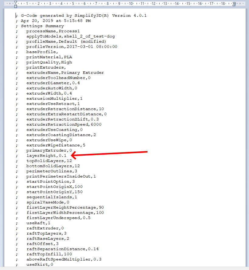

il y a 55 minutes, FERRANDEZ Christian a dit :
après avoir imprimer quelques objets reçus avec l'imprimante (un Ender-3), je me suis aperçu que ceux que j'avais moi même étudiés, présentaient
des faiblesse après impression:
La différence entre ces objets, ceux d'origine Ender3 et les tiens, c'est le tranchage. Tu n'as pas précisé quel Trancheur tu utilises. En regardant le GCode des objets Créality Ender, on s’aperçoit  qu'ils utilisent Simplify3D (voir la première ligne de cette image)
219871963_Capturedcran2020-06-1909_13_33.thumb.png.cc77bb818f73b0f5b7d5c982ef53b58c.png
Mais je suppose que tu utilises CURA, comme la plupart des gens, tes autres problèmes me font penser à un multitude de dérèglement à force de chercher des solutions, aussi bien dans Cura que sur le réglage du plateau.
Reprend tout à zéro, avec des paramètres de bases.
