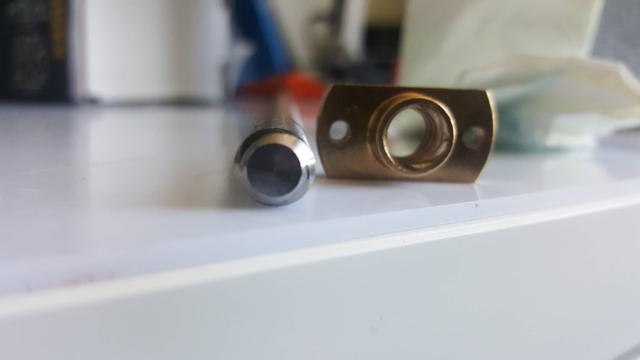

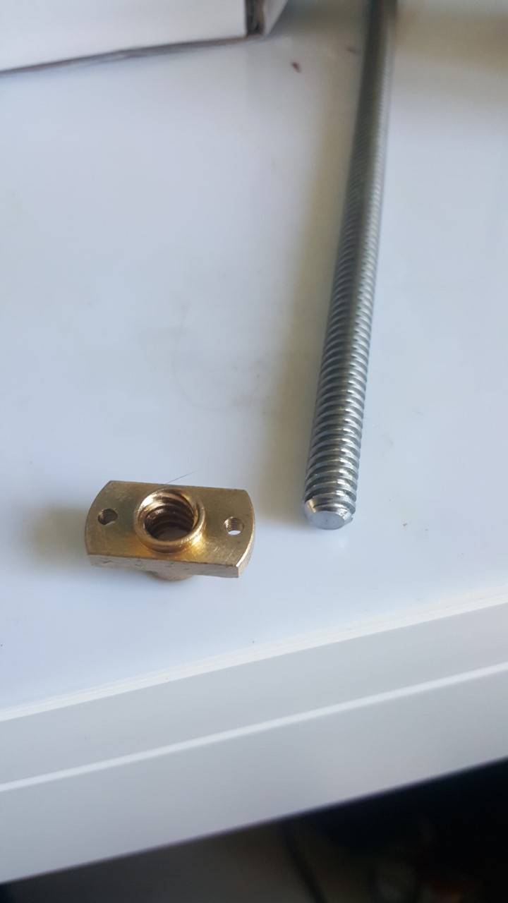

Paul Heitz Posté(e) Juin 22, 2020 Partager Posté(e) Juin 22, 2020 Bonjour à tous, Je débute dans le montage de mon imprimante 3D (ender 3), et j'ai un problème lors du montage de la vis sans fin dans la petite pièce qui doit venir dessus. Bref, dans l'étape 9 du montage, j'ai beau avoir dévisser bcp les 2 petites vis qui retiennent la pièce dorée, la vis sans fin ne veut pas visser dedans ... Avez vous des idées ? Merci, Lien vers le commentaire Partager sur d’autres sites More sharing options...
papagalak Posté(e) Juin 22, 2020 Partager Posté(e) Juin 22, 2020 bonjour, dessert le moteur, vis légèrement les vis de maintient de la bague. présente la vis et laisse la descendre sur le moteur cela te permet de voir l'alignement. Lien vers le commentaire Partager sur d’autres sites More sharing options...

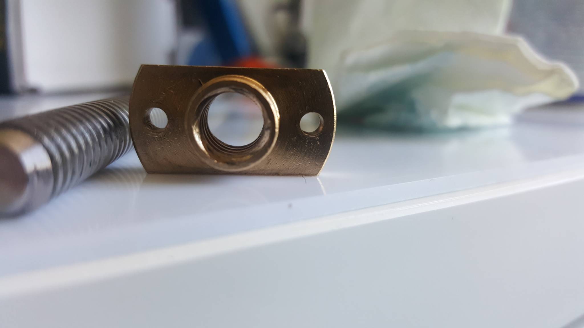

Paul Heitz Posté(e) Juin 22, 2020 Auteur Partager Posté(e) Juin 22, 2020 Hello papagalak, j'ai suivi tes conseils, mais ma vis se bloque dans les pas de la pièce. C'est comme si le filetage de l'un ou de l'autre n'était pas bon ... C'est vraiment censé passer sans problème quand les vis sont bien desserrées de partout ? Lien vers le commentaire Partager sur d’autres sites More sharing options...
Paul Heitz Posté(e) Juin 22, 2020 Auteur Partager Posté(e) Juin 22, 2020 Pour compléter mon explication, juste ces 2 pièces même démontées ne veulent pas rentrer l'une dans l'autre ... quelque soit le sens dans lequel je visse .... Lien vers le commentaire Partager sur d’autres sites More sharing options...
fran6p Posté(e) Juin 22, 2020 Partager Posté(e) Juin 22, 2020 @Paul Heitz Il doit y avoir eu une erreur de pièces lors du colisage. Contacte ton vendeur pour lui expliquer. Les tiges filetées trapézoïdales fonctionnent avec une noix en laiton, les deux doivent avoir les mêmes caractéristiques: pas (pitch) et avance plomb (lead): Sur les Ender3 normalement la tige est une T8 pas de 2 avance de 8, Zstep=400 (dessin du bas), les Ender5 avec leur plateau qui monte (descend) sont désormais équipées de T8 pas de 2 avance de 4, Zstep=800 (dessin du milieu). Toi tu dois avoir reçu une tige T8 (pas de 2 avance de 8 ) et une noix de pas de 2 avance de 4 ou l'inverse (tige p2 a4, noix p2 a8), ce mélange ne peut pas fonctionner . Dis toi pour te consoler que tu as un modèle unique (c'est de l'humour). Lien vers le commentaire Partager sur d’autres sites More sharing options...
Paul Heitz Posté(e) Juin 22, 2020 Auteur Partager Posté(e) Juin 22, 2020 Bonjour Fran6P, effectivement, j'ai l'impression que la vis est dans le cas 2, et l'autre pièce est dans le cas 3 ... Bon bah ... plus qu'à contacter le vendeur. Ce sera trop compliqué de refaire le pas de la pièce moi-même ... Après .. peut etre que c'est facile d'en acheter sur le net je verrai. Lien vers le commentaire Partager sur d’autres sites More sharing options...
fran6p Posté(e) Juin 22, 2020 Partager Posté(e) Juin 22, 2020 Il y a 2 heures, Paul Heitz a dit : Ce sera trop compliqué de refaire le pas de la pièce moi-même Surtout qu'il y a plusieurs filets (1, 2, 4, …). Ca se trouve sur le ternet et est souvent vendu ensemble. Le seul hic (qui n'en est pas vraiment un) est que les noix laiton des Creality ne sont pas circulaires, exemple avec ces modèles non en laiton mais en POM : https://www.aliexpress.com/item/4000085564242.html Ta tige filetée a, si ma vue est «bonne» et après agrandissement, deux filets alors que la noix en a semble-t'il quatre. Si éventuellement tu voulais en acheter, il serait préférable que tu prennes une tige filetée (T8, pas de 2 avance de 8 ) plutôt qu'une noix T8 pas de 2 avance de 4 car sinon il faudra que tu modifies le firmware pour le pas de l'axe Z ou si tu ne veux / peux pas flasher que tu ajoutes dans le gcode de démarrage de ton trancheur une commande comme : M92 Z800 (si T8 P2 A4) sinon tes pièces seraient réduites de moitié en hauteur. Lien vers le commentaire Partager sur d’autres sites More sharing options...
