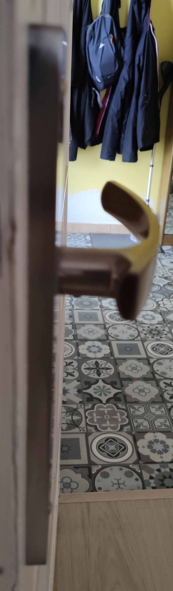

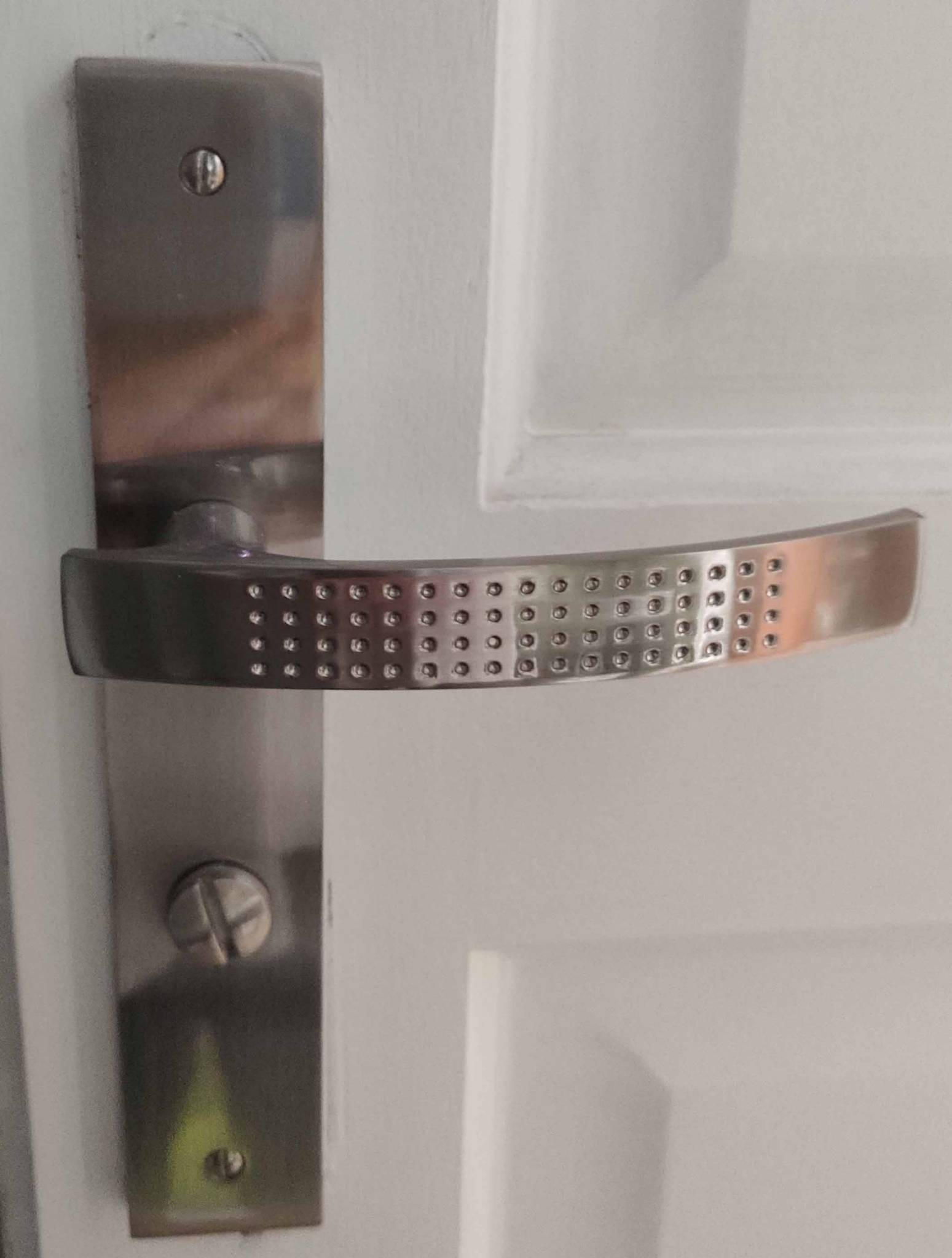

moi51 Posté(e) Juin 25, 2020 Auteur Partager Posté(e) Juin 25, 2020 (modifié) J'ai un ensemble rive à faire par contre je ne sais pas trop comment faire pour les mesures entre la poignee et le cylindre J'ai acheté ceux pour toutes mes autres portes mais celui ci le cylindre dépasse plus, 13mm à l'exterieur et 7mm à l'interieur. J'ai essayé de le changer mais ça ne va toujours pas. Actuellement l'ensemble rive vient des anciens proprio et c'e'st un qui fait à peine 2mm d'épaisseur. Je voudrais donc en avoir un identique à mes autres portes mais introuvable en commerce Modifié (le) Juin 25, 2020 par moi51 Lien vers le commentaire Partager sur d’autres sites More sharing options...
gerardm Posté(e) Juin 25, 2020 Partager Posté(e) Juin 25, 2020 J'ai de la peine à voir ton problème. Fais des photos en étant le plus perpendiculaire à la face photographiée tu ajoutes à coté de tes objets une règle graduée (un réglet par exemple). Fais plusieurs photos avec des angles différents ( si possible des photos à 90 degré). Une photo de la tranche de la porte concernée avec la règle "collée" horizontalement sur la tranche. Comme ça je verrai les 13 mm et les 7 mm si j'ai bien compris. Je te mets en exemple pour que tu comprennes, jette un coups d'œil sur ce site tu verras des photos avec un réglet. Lien vers le commentaire Partager sur d’autres sites More sharing options...

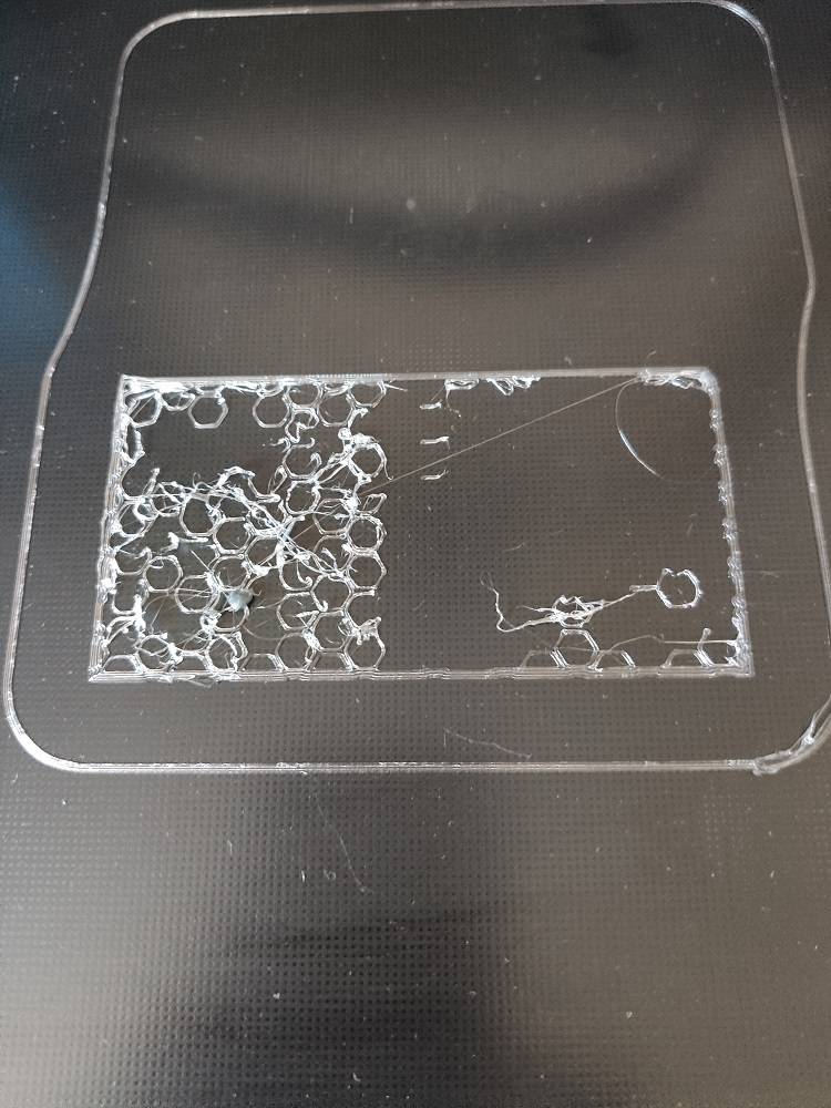

moi51 Posté(e) Juin 25, 2020 Auteur Partager Posté(e) Juin 25, 2020 soucis avec l'impression de grille comme tu m'as dit Lien vers le commentaire Partager sur d’autres sites More sharing options...

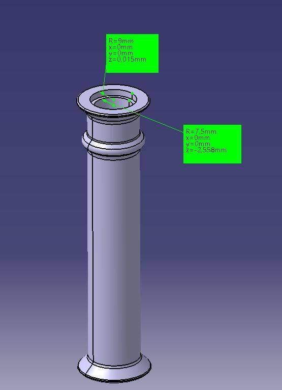

gerardm Posté(e) Juin 25, 2020 Partager Posté(e) Juin 25, 2020 Pour les photos prends en sur le "modèle" que tu as acheté et qui te convient. Pour l'impression 3d ton support est -il dégraissé ? la distance buse plateau bien réglée? Quelle épaisseur pour la 1 ère couche ? augmente la un peu. un problème d'accrochage : température du plateau peut-être. Certains badigeonne d'eau sucrée le plateau, ou utilise de la laque. perso quand j'ai un gros problème j'utilise une bombe de Dimafix. Imprime qu'un objet à la fois. Pour ce problème ouvre un post sur Discussion sur les imprimante 3D quelqu'un peut peu être d'aider. donner les paramètres d'impression. Pour ton fichier stl quel est le problème? Lien vers le commentaire Partager sur d’autres sites More sharing options...
moi51 Posté(e) Juin 25, 2020 Auteur Partager Posté(e) Juin 25, 2020 hauteur de couche 0.2 support degraissé nivellement ok par contre c'est en petg ! quelles temperatures bed et extrudeur ? Pour mon stl le probleme est le diametre intérieur trop faible, j'ai besoin de 15mm merci Lien vers le commentaire Partager sur d’autres sites More sharing options...
gerardm Posté(e) Juin 25, 2020 Partager Posté(e) Juin 25, 2020 (modifié) Diamètre des rouleaux ? il te faut les deux diamètres internes avec la même diférence ? Je peux pas te répondre pour le petg je ne sais pas. Modifié (le) Juin 25, 2020 par gerardm Lien vers le commentaire Partager sur d’autres sites More sharing options...
moi51 Posté(e) Juin 25, 2020 Auteur Partager Posté(e) Juin 25, 2020 pour l'impression des grilles j'ai augmenté les temperatures pour essayer et j'ai poste un message diametre interieur des rouleaux 15mm merci Lien vers le commentaire Partager sur d’autres sites More sharing options...
moi51 Posté(e) Juin 25, 2020 Auteur Partager Posté(e) Juin 25, 2020 tu pourras me dire combien il y avait à l'origine en diametre interieur stp ? Lien vers le commentaire Partager sur d’autres sites More sharing options...
gerardm Posté(e) Juin 25, 2020 Partager Posté(e) Juin 25, 2020 Les diamètre étaient de 13 mm et 15 mm. rouleau_x1.stl Lien vers le commentaire Partager sur d’autres sites More sharing options...

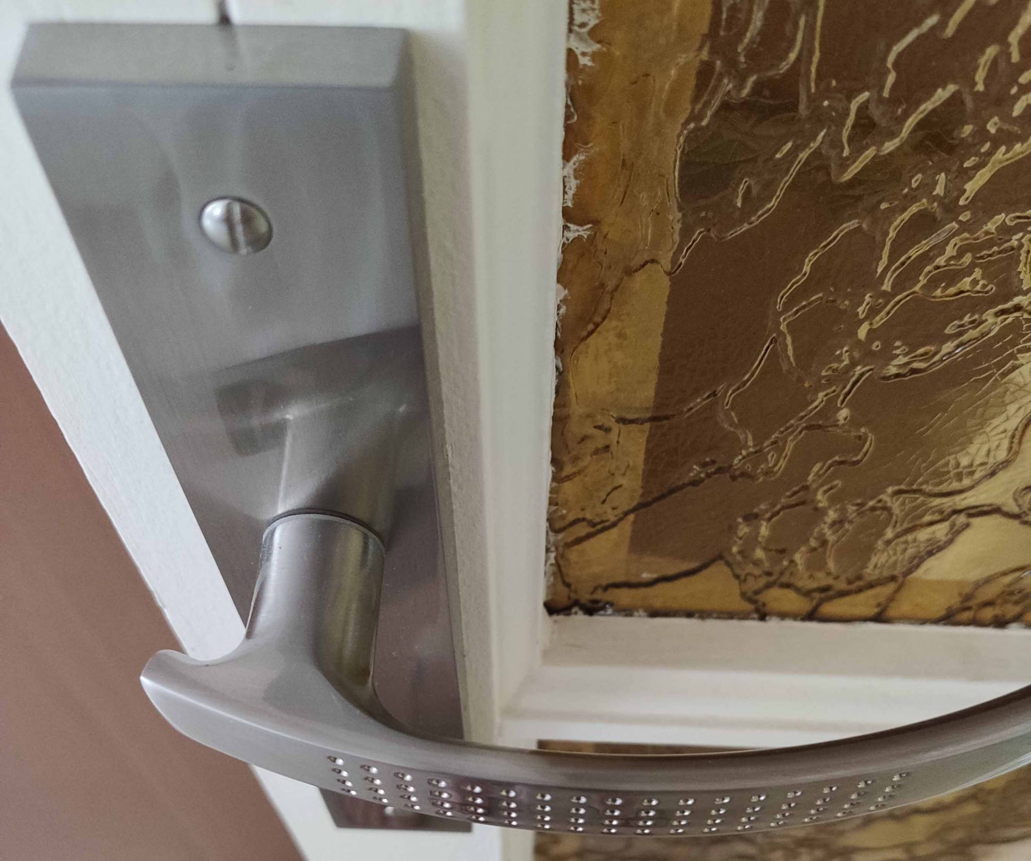

moi51 Posté(e) Juin 26, 2020 Auteur Partager Posté(e) Juin 26, 2020 Bonjour, Pour ce qui est de mon ensemble rive voici à quoi j'aimerais qu'il ressemble mais à la place que ce soit à décondamnation ça sera à cylindre Lien vers le commentaire Partager sur d’autres sites More sharing options...

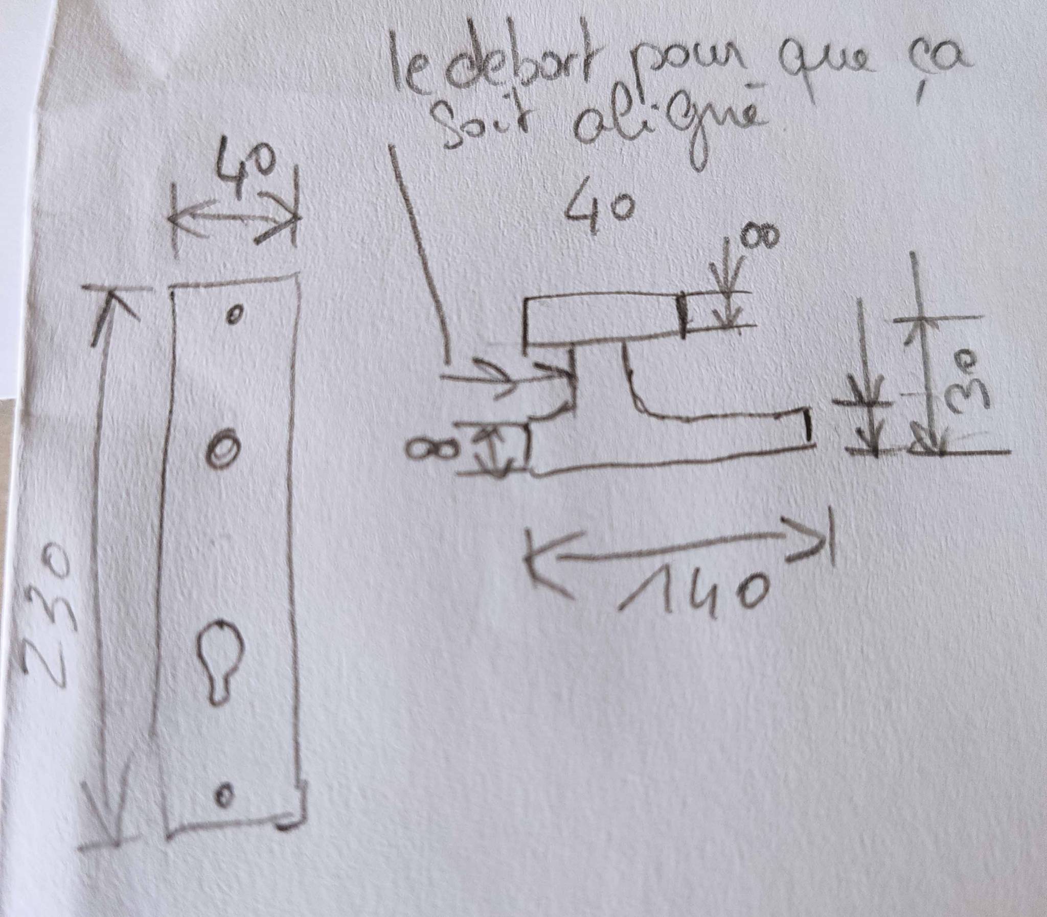

gerardm Posté(e) Juin 26, 2020 Partager Posté(e) Juin 26, 2020 (modifié) A priori je peux te modéliser la plaque, et éventuellement la poignée mais pour la poignée il vaut mieux en adapter une sur la plaque imprimée à cause des efforts mécaniques. La seule chose qui m'arrête c'est quelles sont les dimensions ....... Je te renvoie à mon message antérieur : photos plus règle graduée ou et croquis coté. Maintenant une méthode qui me parait beaucoup plus efficace du point de vue résistance mécanique c'est une bonne lime et de l'huile de coude. Modifié (le) Juin 26, 2020 par gerardm Lien vers le commentaire Partager sur d’autres sites More sharing options...
moi51 Posté(e) Juin 26, 2020 Auteur Partager Posté(e) Juin 26, 2020 J'etais en train de faire mon ptit plan, le voici par contre la poignée ne sera pas arrondie mais droite et oui plaque et poignée à part, par contre pour la poignee trou pour entré le carré ! Lien vers le commentaire Partager sur d’autres sites More sharing options...
Vector Posté(e) Juin 26, 2020 Partager Posté(e) Juin 26, 2020 (modifié) il y a 18 minutes, moi51 a dit : Pour ce qui est de mon ensemble rive poignée sur plaque voici à quoi j'aimerais qu'il ressemble mais à la place que ce soit à décondamnation ça sera à cylindre Chez Leroy Merlin : Poignée de porte Louna trou de cylindre Modifié (le) Juin 26, 2020 par Vector Lien vers le commentaire Partager sur d’autres sites More sharing options...
moi51 Posté(e) Juin 26, 2020 Auteur Partager Posté(e) Juin 26, 2020 oui je sais bien qu'elle est en vente chez leroy merlin mais comme je te l'expliquais hier mon cylindre depasse encore de 5 mm dehors et je voudrais que ça soit en une seule piece Lien vers le commentaire Partager sur d’autres sites More sharing options...
