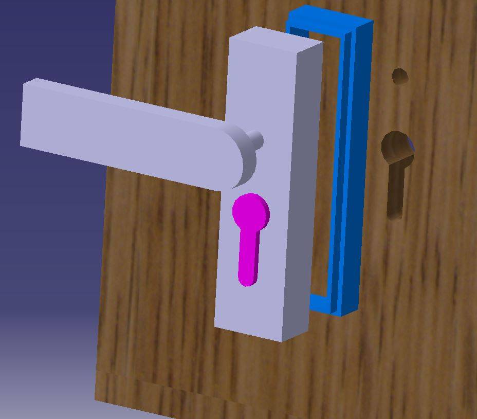

moi51 Posté(e) Juin 26, 2020 Auteur Partager Posté(e) Juin 26, 2020 et si j'achete uniquement la rosace à rajouter , d'une part elle est trop epaisse et d'autre part, pour la sécurité c'est pas top. Je prefere qu'elle soit noyée dans la plaque Lien vers le commentaire Partager sur d’autres sites More sharing options...

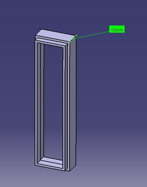

gerardm Posté(e) Juin 26, 2020 Partager Posté(e) Juin 26, 2020 Je reviens à la charge . J'ai de la peine à penser que le résultat d'une impression 3D soit au moins identique à celui acheté chez Merlin l'enchanteur. Tant du point de vue esthétique que mécanique. Ne serait-il pas plus judicieux de faire une "entretoise" entre la plaque métallique et la porte pour rattraper ton écart de barillet. Il manque des cotes pour faire un dessin. Un conseil: Tu prends une feuille blanche vierge, ton crayon, tu commence à dessiner un rectangle quelle longueur ?je l'ai. Bien !. quelle largeur? je l'ai. Bien ! Un trou pour une vis, c'est un cercle ai-je le diamètre ou le rayon? oui, non. Si oui où je place le centre de ce cercle, à combien des bords par exemple. J'ai ces infos alors je trace maintenant et seulement maintenant mon cercle sur la feuille. Je passe à la forme suivante ....... Si j'ai tout représenté ----> il ne manque pas de cotes. Lien vers le commentaire Partager sur d’autres sites More sharing options...

moi51 Posté(e) Juin 26, 2020 Auteur Partager Posté(e) Juin 26, 2020 QUE me proposes tu comme entretoise ? pourquoi pas Lien vers le commentaire Partager sur d’autres sites More sharing options...

gerardm Posté(e) Juin 26, 2020 Partager Posté(e) Juin 26, 2020 (modifié) 1) faut-il retoucher le diamètre du trou ? 2) passe moi ton fichier stl et dit moi quelle mesure ou fabrique un objet simple (cylindre ou parallélépipède) avec des cotes connues et tu superposes dans cura avec l'objet de dimension inconnu et tu compares à l'œil 3) projet entretoise: un dessin mieux qu'un long discourt c'est la pièce bleue mais il me faut les cotes bien sur.(la cote 13 est au hasard) Modifié (le) Juin 26, 2020 par gerardm Lien vers le commentaire Partager sur d’autres sites More sharing options...
moi51 Posté(e) Juin 26, 2020 Auteur Partager Posté(e) Juin 26, 2020 Pour le rouleaux 15.2mm en interieur serait top Pour l'entretoise je regarde à ça et te dis quoi Lien vers le commentaire Partager sur d’autres sites More sharing options...

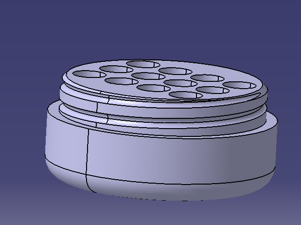

moi51 Posté(e) Juin 27, 2020 Auteur Partager Posté(e) Juin 27, 2020 Bonjour Gerard, Te serait il possible, stp, de me faire le fichier qui se trouve à cette adresse avec une contenance de 12 buses ? Merci d'avance https://cults3d.com/fr/modèle-3d/gadget/boite-pour-nozzle-volcano#comment-35123 Lien vers le commentaire Partager sur d’autres sites More sharing options...
gerardm Posté(e) Juin 28, 2020 Partager Posté(e) Juin 28, 2020 utilise freecad c'est peut-être plus simple et il y pas mal de tutos pour débutants sur "you tube" . Regarde les tutos des autres logiciels de dessin tu peux adapter les exos et autres cours à ton logiciel. Il est dommage que tu n'essayes pas de dessiner car tes pièces sont de bons exemples plus ou moins faciles. Au début on fait des choses les plus basiques pour appendre; Personne a la science infuse. Voila pour ta demande : (remarque l'auteur original te proposait de modifier le nombres de buses) Attention j'ai mis du jeu dans le filetage et le taraudage mais je n'ai pas imprimé les pièces donc il y a peut-être des"loups". A VERIFIER !! dessous.stl dessus.stl Lien vers le commentaire Partager sur d’autres sites More sharing options...
moi51 Posté(e) Juin 28, 2020 Auteur Partager Posté(e) Juin 28, 2020 (modifié) et comment vérifier ces "loups" ? J'aimerais bien les dessiner mais je n'y arrive pas, ça commence à m'enerver, je crois que je vais abandonner merci Modifié (le) Juin 28, 2020 par moi51 Lien vers le commentaire Partager sur d’autres sites More sharing options...
gerardm Posté(e) Juin 29, 2020 Partager Posté(e) Juin 29, 2020 En imprimant les pièces et me dire les corrections éventuelles à faire. Lien vers le commentaire Partager sur d’autres sites More sharing options...
