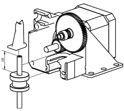

Pierrick9 Posté(e) Juin 23, 2020 Partager Posté(e) Juin 23, 2020 Bonjour, Je possède quelques imprimantes 3d et jusqu'à maintenant j'ai toujours été en bowden. Depuis peu j'ai une cr10 v2 et j'y ai mis le kit creality e3d titan pour avoir le direct drive et pour la toute première fois, j'ai décidé de tester un échantillon de tpu que j'avais, je n'ai vraiment jamais tenté d'imprimer avec cette matière Seulement voilà, c'est un peu la cata... le filament se "torsade" dans l'extrudeur et ça c'est quand il ne s'enroule pas autour de la roue d'entrainement, j'ai tenté de deserrer la vis de réglage de l'extrudeur presque à fond mais toujours le même problème Je me pose une question sur le montage d'origine, celui qui est conseillé par ,creality.. Ils disent de couper le ptfe à ras du truc en fer qui ressort du hot end là, mais sur la doc officielle des e3d, ils disent de le faire ressortir de quelques cm, quelle est pour vous la méthode la plus adaptée? et j'ai mis un ptfe blanc classique, ça irait pas mieux avec du capricorn? faut il totalement désactiver les rétractions? Merci Voici la vidéo de creality où ils disent de couper le ptfe à ras à 0:57 Lien vers le commentaire Partager sur d’autres sites More sharing options...

PLFmoto Posté(e) Juin 24, 2020 Partager Posté(e) Juin 24, 2020 Sinon, ce qui me parait louche en effet, c'est que le PTFE soit coupé à ras de la tête alors que, normalement, le tube vient jusqu'en haut (au plus près de l'extruder). Est-ce qu'un PTFE passe dans la "rallonge" que tu rajoute par dessus la tête ? Lien vers le commentaire Partager sur d’autres sites More sharing options...
fran6p Posté(e) Juin 24, 2020 Partager Posté(e) Juin 24, 2020 @Pierrick9 Bonjour, La documentation des extrudeurs Titan : https://e3d-online.dozuki.com/c/Titan Un petit «dessin / schéma» permet de comprendre comment le PTFE devrait être placé «dans les règles de l'art (de lard )» : Lien vers le commentaire Partager sur d’autres sites More sharing options...
Pierrick9 Posté(e) Juin 24, 2020 Auteur Partager Posté(e) Juin 24, 2020 Il y a 17 heures, PLFmoto a dit : Sinon, ce qui me parait louche en effet, c'est que le PTFE soit coupé à ras de la tête alors que, normalement, le tube vient jusqu'en haut (au plus près de l'extruder). Est-ce qu'un PTFE passe dans la "rallonge" que tu rajoute par dessus la tête ? Il y a 6 heures, fran6p a dit : @Pierrick9 Bonjour, La documentation des extrudeurs Titan : https://e3d-online.dozuki.com/c/Titan Un petit «dessin / schéma» permet de comprendre comment le PTFE devrait être placé «dans les règles de l'art (de lard )» : Oui j'avais vu ça c'est justement pour ça que ça me paraissait bizarre le tuto de creality... je vais tenter ce montage alors en espérant que le machin en métal qui ressort laissera passer le ptfe Vu que c'est un peu chiant à démonter et à remonter, est ce qu'un ptfe capricorn serait bénéfique ou pas? je tente? Lien vers le commentaire Partager sur d’autres sites More sharing options...
