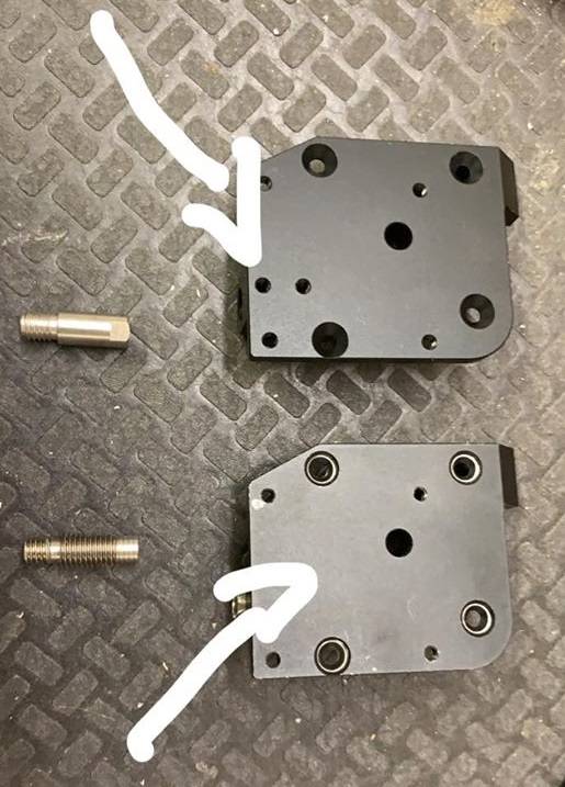

Motard Geek Posté(e) Juin 24, 2020 Partager Posté(e) Juin 24, 2020 Cette question devient récurrente, donc je fais ce petit topic sticky pour répondre par une simple image trouvée sur le groupe Facebook US : Donc en gros pour savoir si on a le "nouveau" heatbreak sans filetage faut juste vérifier si y'a un trou sur la platine/radiateur de fixation pour y faire passer la vis de maintien du heatbreak Lien vers le commentaire Partager sur d’autres sites More sharing options...

Bonson76 Posté(e) Octobre 31, 2020 Partager Posté(e) Octobre 31, 2020 Hello, C'est un peu la jungle dans les modèles de heatbreaks, notamment chez Aliexpress, mais les autres sites aussi. Je cherche un heatbreak métal ou bimétal (version lisse) pour ma X1 mais je ne sais pas si ceux que je trouve sont bien compatibles... Est-ce que quelqu'un aurait sous le coude les dimensions de nos heatbreaks pour simplifier la recherche ? Merci Lien vers le commentaire Partager sur d’autres sites More sharing options...
Motard Geek Posté(e) Octobre 31, 2020 Auteur Partager Posté(e) Octobre 31, 2020 J'ai mis des références, n'importe quel modèle type E3D fera l'affaire, y'a pas de souci de taille contrairement la buse (V6 VS Volcano). J'ai un E3D Titane c'est nickel et j'ai mis un bi-métal Biqu (y'en a 2 pour 25€ via ce lien Amazon) sur l'Obsidian et ça le fait très bien aussi Lien vers le commentaire Partager sur d’autres sites More sharing options...

Bonson76 Posté(e) Novembre 11, 2020 Partager Posté(e) Novembre 11, 2020 Le 31/10/2020 at 22:50, Motard Geek a dit : J'ai mis des références, n'importe quel modèle type E3D fera l'affaire, y'a pas de souci de taille contrairement la buse (V6 VS Volcano). J'ai un E3D Titane c'est nickel et j'ai mis un bi-métal Biqu (y'en a 2 pour 25€ via ce lien Amazon) sur l'Obsidian et ça le fait très bien aussi Hello, Concernant le heatbreak bi-métal Biqu, il est compatible avec les deux types de versions (fileté et non fileté) ? Vu qu'il a une partie de son corps lisse. Lien vers le commentaire Partager sur d’autres sites More sharing options...
Motard Geek Posté(e) Novembre 11, 2020 Auteur Partager Posté(e) Novembre 11, 2020 Je ne sais pas du tout, j'ai un radiateur fileté. Mais sur la X1 à heatbreak lisse y'a pas une partie plate Lien vers le commentaire Partager sur d’autres sites More sharing options...
Bonson76 Posté(e) Novembre 13, 2020 Partager Posté(e) Novembre 13, 2020 Oui, ya une partie plate, mais j'ai pas l'impression qu'elle soit indispensable : sur le trianglelab d'aliexpress il ne semble pas y en avoir et les commentaires disent que ça va bien sur la X1 Quoi qu'il en soit, je viens de commander celui d'aliexpress, on verra bien... Lien vers le commentaire Partager sur d’autres sites More sharing options...
Motard Geek Posté(e) Novembre 13, 2020 Auteur Partager Posté(e) Novembre 13, 2020 Faudra bien serrer la visse Lien vers le commentaire Partager sur d’autres sites More sharing options...

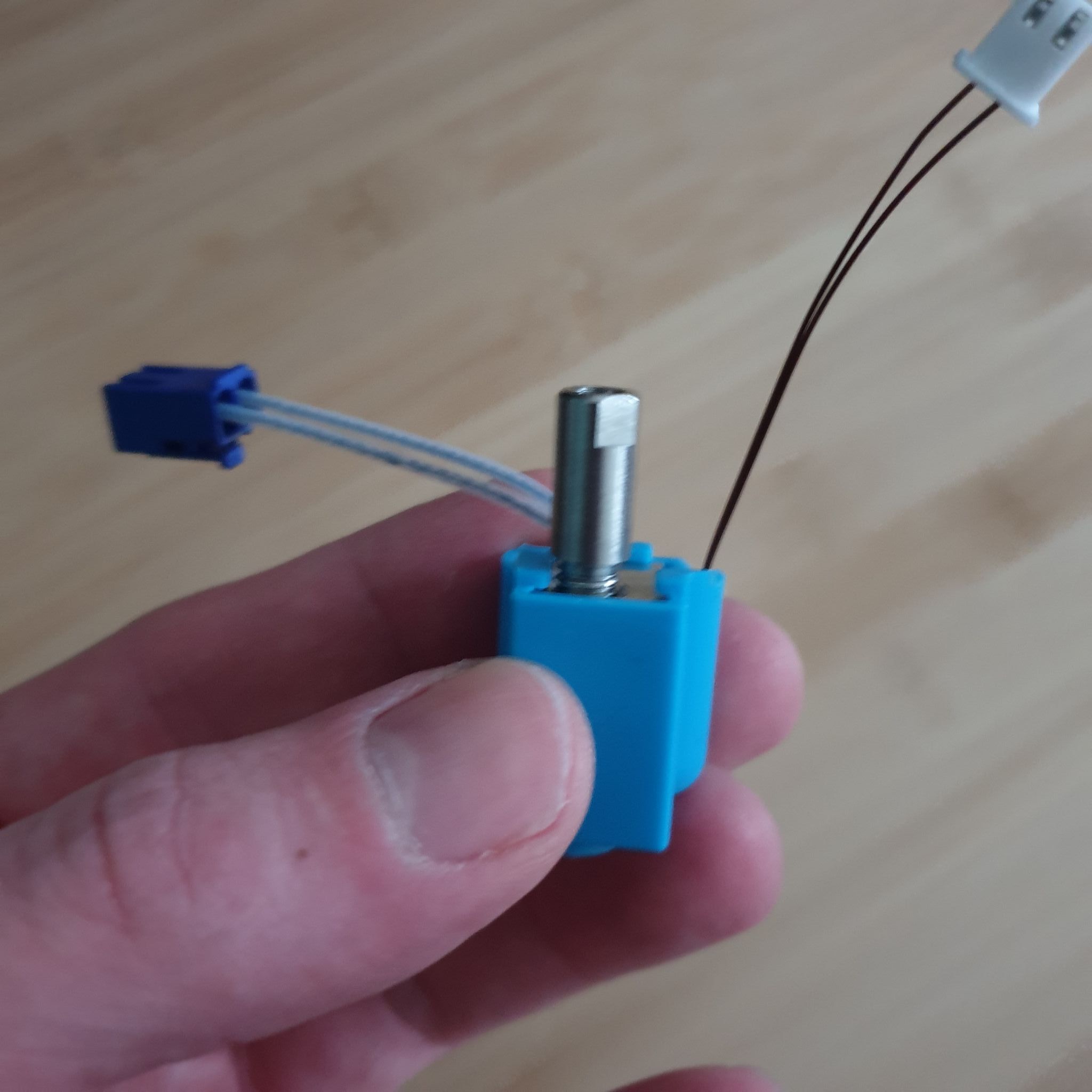

Martial72 Posté(e) Décembre 23, 2020 Partager Posté(e) Décembre 23, 2020 Bonjour je viens d'acheter un heat break pour la sidewinder. Je pensais recevoir un tout fileté mais j'ai reçu un lisse... je voulais savoir comment le monter sur mon refroidissement qui lui est fileté (ou plutôt taraudé) et si il fallait un tube ptfe pour mettre dedans... Merci Lien vers le commentaire Partager sur d’autres sites More sharing options...
Motard Geek Posté(e) Décembre 23, 2020 Auteur Partager Posté(e) Décembre 23, 2020 Autant mettre un fileté dans un corps lisse ça se fait (en serrant bien la visse de fixation), par contre l'inverse, je vois pas trop... Si c'est un standard (non full metal), faut du PTFE oui. Lien vers le commentaire Partager sur d’autres sites More sharing options...

Martial72 Posté(e) Décembre 23, 2020 Partager Posté(e) Décembre 23, 2020 Le truc c'est j'ai cassé ma bise en la remontant dans le bloc de chauffe... j'ai forcé un peu... j'avais de la sous extrusion malgré un réglage du débit. J'ai donc démonté buse, bloc chauffe et heatbreak. J'ai nettoyé comme j'ai pu et en voulant remettre la buse, je l'ai cassé en 2 en serrant... le filetage est coincé dans le bloc de chauffe... du coup il me faut un ensemble buse, bloc et tant qu'à faire changer le heat break car le ptfe était en mauvais état Lien vers le commentaire Partager sur d’autres sites More sharing options...
MrMagounet Posté(e) Décembre 23, 2020 Partager Posté(e) Décembre 23, 2020 Bien dans ce cas garde ton ensemble et prend le heat break indique par MotardGeek il arrivera plus vite par amazon (c'est les même Bigtreetech et Biqu c'est la même maison). L'avantage c'est qu'il s'agit de modèle Bimetal tu as juste juste un tout petit peux de PTFe a mettre dedans mais moins que sur celle d'origine et c'est plus efficace. 1 Lien vers le commentaire Partager sur d’autres sites More sharing options...
Martial72 Posté(e) Décembre 23, 2020 Partager Posté(e) Décembre 23, 2020 Il faut quand même mettre du ptfe dedans? Parce que j'en ai pas... quel marque de ptfe pour avoir quelque chose de top? Tu dis qu'il fait en mettre moins mais du coup je mets quelle quantité? Desole je n'y connais pas grand chose dans les changements de pieces.. Lien vers le commentaire Partager sur d’autres sites More sharing options...
