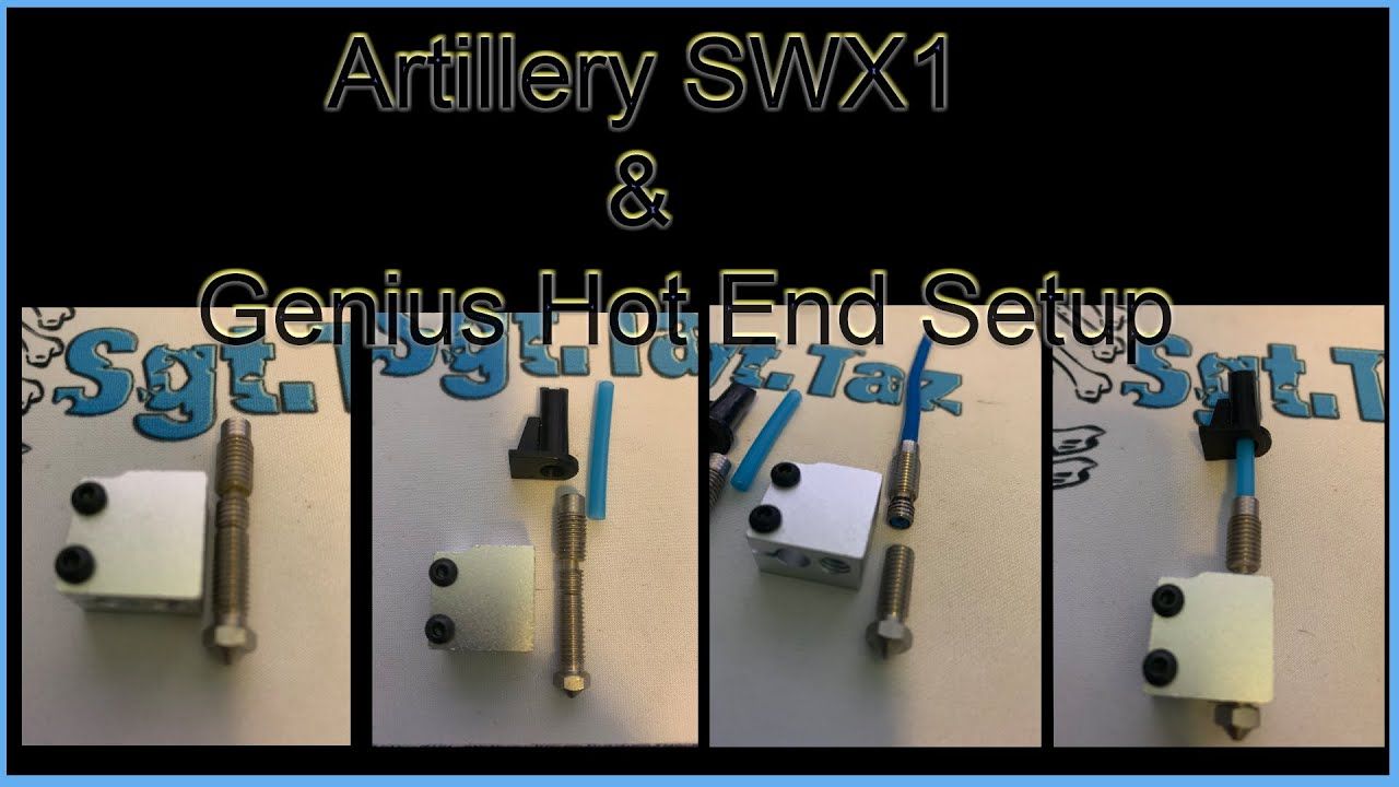

Pour la longueur, faut que ça arrive juste au guide sous les roues crantées qui poussent le filament. Y'a déjà plein de docs et tutos sur Internet à ce sujet, la vignette de cette vidéo dit tout :

C'est la conception de l'extrudeur de la X1 qui nécessite d'avoir du PTFE en full metal mais ce n'est absolument pas gênant puisqu'il n'est pas au contact du corps de chauffe et de la buse 🙂  Il guide juste le filament jusqu'au heatbreak.

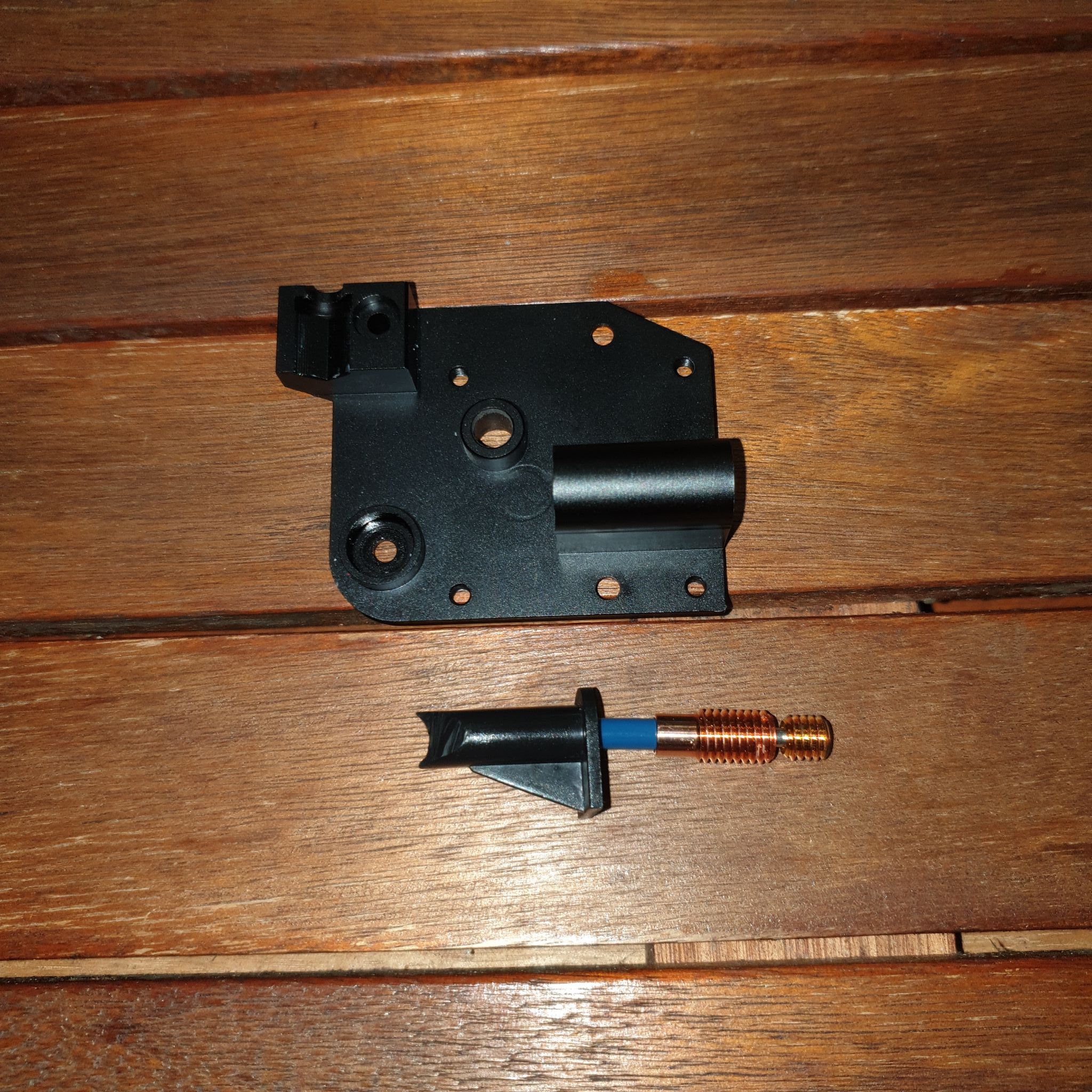

@Motard Geek, j'ai donc acheté les pièces que vous m'avez conseillé (heat break bi-métal et ptfe capricorn). J'ai donc remonté tout ca et là les galères sont arrivées !!!
J'ai tout d'abord voulu recalibrer mon extrudeur avec la méthode du trait à 120 mm sur le filament puis demandé d'extruder 100mm avec pronterface et là galère, impossible de le calibrer, je ne tombais jamais sur la meme valeur !!! (pourtant j'ai deja fait ca avant mes problèmes de bouchage). Du coup je decide de redemonter et je trouve du filament dans le heat break (dans la partie filetée qui vient se visser dans le bloc de chauffe). Je debouche donc, je change la buse car j'avais un doute sur sa qualité pour en mettre une de chez Atome 3D (buse laiton). Je remonte tout ca, je resserre aussi la vis sur le levier de l'extrudeur pensant que c'était peut etre elle qui faisait que j'avais un mauvais entrainement de mon filament. Je retente la calibration et là c'est bon, ouf !!!
J'enleve donc mon filament avec l'option "change" de l'imprimante pour refaire le bed levelling. Une fois le bed reglé, je veux tenter une impression !!!! Et là impossible de réinserer le filament avec l'option "change" ni avec l'option "extrude". Ma buse est a 210° pourtant. Le filament a l'air d'etre correctement mis mais l'extrudeur n'arrive pas à le pousser. Je retire mon filament et je vois que la roue dentée a fait une jolie marque sur le filament. Je reessaie et serrant encore un peu le levier, rien à faire !!! Ce matin je redemonte et je vois que ma buse est encore bien bouchée et que la partie du heat break qui est dans le corps de chauffe aussi. Je viens de tout redeboucher.
Mais là je me pose des questions, pourquoi est ce bouché à ce point? un mauvais remontage? Pourtant l'étanchéité entre le heat break et la buse est bon car je n'ai pas constaté de fuite lors des 2 démontages. J'avoue que là je suis un peu perdu...

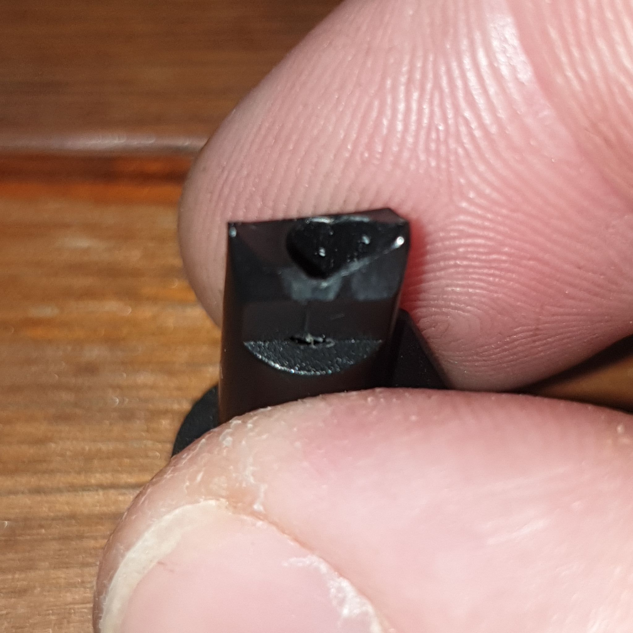

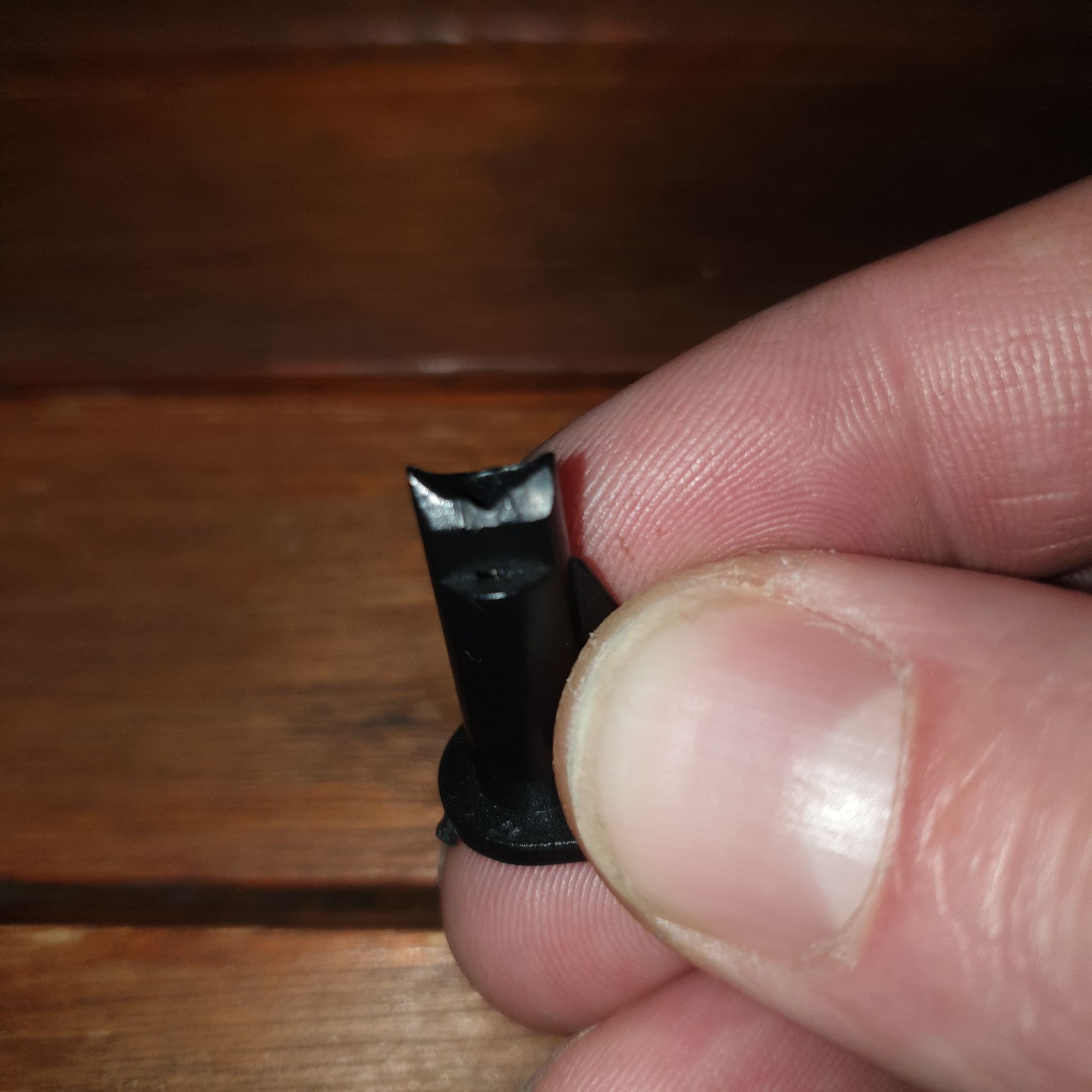

J'ai pris quelques photos si ca peut vous donner des pistes .... Merci beaucoup car je suis degouté, ma machine était super bien réglée et maintenant je me retrouve avec un tas de pièce à cote d'elle sans etre sur de pouvoir réussir à le refaire fonctionner correctement, help please
Sur la 1ere photo, j'ai mis le tube ptfe en butée au fond de la partie large du heat break et presque en butée en haut de la pièce noire.
Sur les photos 2 et 3 on peut voir cette pièce noire qui est un peu abimée....
Ma machine est encore démontée si vous avez besoin d'autres photos...

Perso j'ai mis de la patte thermique sur le heatbreak dans la partie à refroidir uniquement (pas côté bloc de chauffe du coup!) et aussi en bonne quantité sur le radiateur.

Sur le filetage la patte thermique 😱
Tiens petit tuto officiel E3D ça devrait t'aider :
Pour le radiateur tu fais comme un CPU d'ordi et si tu sais pas y'a plein de tuto sur le net à ce sujet 😉
A noter aussi que je huile mon filament même si ça passe bien sans 🙂

Ta pièce en plastic de ton extrudeur titan est manger par le filament PLA on dirais, générale on a un bout de PTFE noir qui est mis a l'entre de l'extrudeur pour éviter ce soucis.
Lien vers le commentaire
Partager sur d’autres sites
Il y a 19 heures, MrMagounet a dit :
Bonjour, quand tu dis qu'il y a un petit bout de ptfe à l'entree de l'extrudeur, c'est à dire en dessous de la roue dentee au niveau de cette pièce en plastique noire? parce que je n'ai rien moi à ce niveau. J'ai juste le bout de capricorn à l'interieur de cette pièce noire et qui va jusqu'au bout du heat break comme sur la photo 1 un peu plus haut. Mon montage est bon à ce niveau?

C'est normal, y'a rien et y'a pas la place de mettre quoi que ce soit, pas même de laisser s'échapper du TPU 😄
La partie est biseautée pour les roues crantées justement @MrMagounet😉

Rebonjour tout le monde !!!! Après de gros mois d'absence sur ma X1, je reviens vers vous pour vous dire avec un grand soulagement qu'elle refonctionne. Le coup de la pate thermique a bien marché.

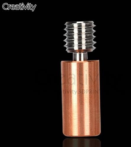

Je voudrais passer ma genius en bi-meta. Si j'ai bien lu c'est ce qu'il y a de mieux.
Cependant les liens sont cassés dans la discussion. Et on ne voit pas toujours les machines compatibles. Pouvez vous m'aider ? 😁
il y a 13 minutes, NOX a dit :
si tu n'imprimes que du pla : non, si tu imprimes du petg : oui
Filament bi metal pour imprimante 3D, haute qualité, 1.75mm, E3D V6 Hotend Heat Block, pièces d'imprimante pour Prusa i3 MK3 Break | AliExpress
Normalement, c'est le lisse (si ton heatbreak actuel est lisse)
Le triangle labs est très bien aussi.
