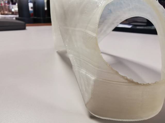

Damien Zd Posté(e) Juin 24, 2020 Partager Posté(e) Juin 24, 2020 Bonjour, Nous avons remarqué que les impressions avec la machine SLA ont des stries qui représentent les couches. Mon responsable viens de me dire que le film du bac rester collé a la pièce...... et lorsque que le plateau monte.... "Bing" ca se décolle. Avez vous une idée, une solution pour ne plus avoir ce problème? Lien vers le commentaire Partager sur d’autres sites More sharing options...
pascal91 Posté(e) Juin 24, 2020 Partager Posté(e) Juin 24, 2020 bonjour cela vient souvent des supports il faudrait voir où ils sont placés . il en faut pour stabiliser la pièce , car des vibrations peuvent entrainer ce genre défaut. par contre si c'est toujours au même niveau , il faut regarder la vis sans fin Lien vers le commentaire Partager sur d’autres sites More sharing options...

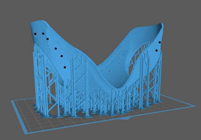

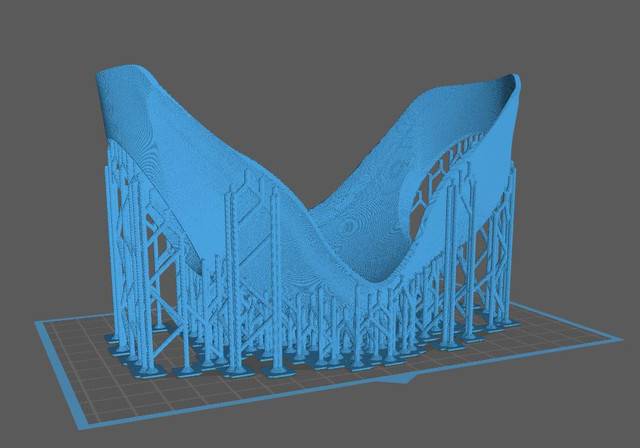

Damien Zd Posté(e) Juin 24, 2020 Auteur Partager Posté(e) Juin 24, 2020 Voila la capture de CHITUBOX Lien vers le commentaire Partager sur d’autres sites More sharing options...
pascal91 Posté(e) Juin 24, 2020 Partager Posté(e) Juin 24, 2020 la pièce à imprimée a l'air assez fine en épaisseur ,et peut se déformer légèrement lors du décollement du FEP . pour cela il faudrait mettre plus de renfort tout le long de la pièce en partie externe ,un peut la où j'ai mis tes points noirs . Lien vers le commentaire Partager sur d’autres sites More sharing options...
