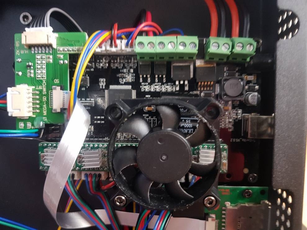

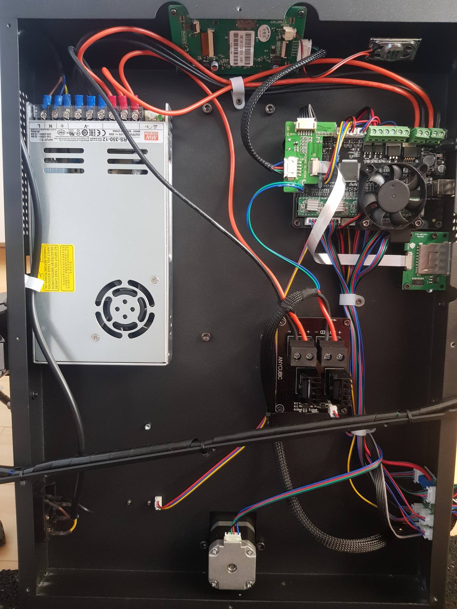

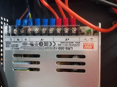

Donald3d Posté(e) Juin 24, 2020 Partager Posté(e) Juin 24, 2020 (modifié) Bonjour à tous, Ayant pas mal profité des promotions de la semaine dernière sur Aliexpress du coup je me prépare tout doucement à apporter quelques évolutions à ma Mega X surtout pour la rendre plus silencieuse : Installation de 2 Mosfet : donc impression du support pour le mosfet supplémentaire (il me semble qu'il y en a déjà un) Installation des 5 drivers TMC2208 : Il faut que je regarde si je peux mettre ce fan duct. Je sais pas encore si je passe à Marlin et j'en profite pour rajouter un BLTouch ou si je fais des câbles croisés pour gérer l'inversion des moteurs. Je vous solliciterai encore sur ce point qui est le plus périlleux pour moi Installation d'un ventilateur de 92 mm pour l'alimentation : je vais donc substituer le couvercle de l'alimentation par celui ci A voir si les pièces à imprimer sont compatibles (il y a très peu de pièces Mega X sur Thingiverse) avec la Mega X mais vu la grande ressemblance entre la Mega X et la Mega S ça devrait pas poser de problème. Je joins quelques photos de l'intérieur de la Mega X pour ceux que cela pourrait intéresser ou pour me donner des conseils. Modifié (le) Juin 24, 2020 par Donald3d Lien vers le commentaire Partager sur d’autres sites More sharing options...

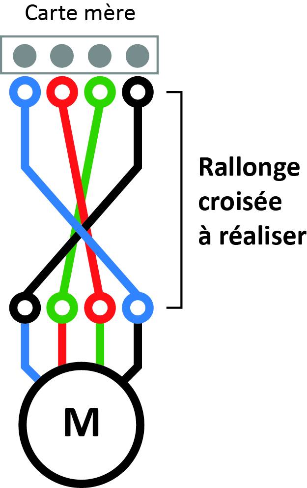

Donald3d Posté(e) Juillet 1, 2020 Auteur Partager Posté(e) Juillet 1, 2020 Je commence à recevoir les différentes pièces pour améliorer mon imprimante et surtout la rendre plus silencieuse. Concernant les TMC2208 et ne souhaitant pas me lancer dans les conversion de mon firmware à Marlin, je vais simplement gérer l'inversion des moteurs via une petite rallonge dans laquelle je vais croiser les fils. Voici le plan de la rallonge croisée que je compte réaliser et reproduire 5 fois. Qu'en pensez vous ? Lien vers le commentaire Partager sur d’autres sites More sharing options...
Baroudeur Posté(e) Juillet 1, 2020 Partager Posté(e) Juillet 1, 2020 Il est plus simple d'inverser les fiches sur les connecteurs, on les retire en se servant d'une petite pince pointue sans problème, mais le brochage est correct Lien vers le commentaire Partager sur d’autres sites More sharing options...
Donald3d Posté(e) Juillet 1, 2020 Auteur Partager Posté(e) Juillet 1, 2020 Merci @Baroudeur pour ta réponse rapide. En effet il y a aussi cette technique mais je ne m'interdit pas de passer un jour sur Marlin et cette installation me permet plus facilement réversible. Lien vers le commentaire Partager sur d’autres sites More sharing options...
