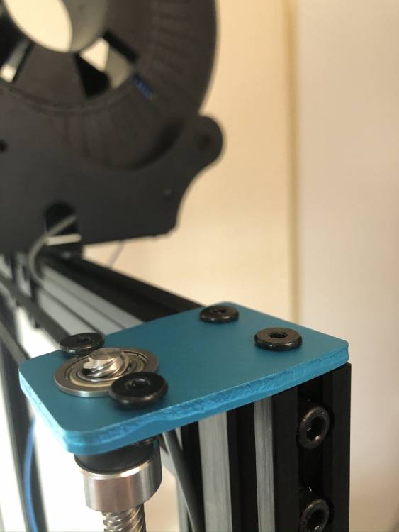

--chris-- Posté(e) Juin 25, 2020 Partager Posté(e) Juin 25, 2020 Salut , Comme vous pouvez le voir je trouve mes impression vraiment pas folle je sais pas du tout de quoi cela vient mais la qualité est pas bonne a mon avis : https://zupimages.net/viewer.php?id=20/26/h6ll.jpeg https://zupimages.net/viewer.php?id=20/26/i2j3.jpeg https://zupimages.net/viewer.php?id=20/26/hydl.jpeg Pour le moment je dois dire que je suis super content j'ai envie de faire plein de chose mais clairement déçu du résultat. Lien vers le commentaire Partager sur d’autres sites More sharing options...
Motard Geek Posté(e) Juin 25, 2020 Partager Posté(e) Juin 25, 2020 Salut, Extrudeur bien calibré ? Lien vers le commentaire Partager sur d’autres sites More sharing options...

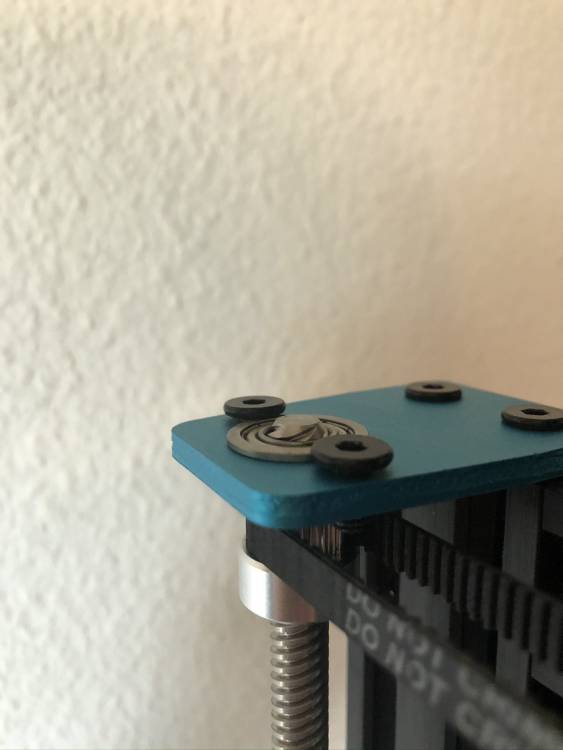

--chris-- Posté(e) Juin 25, 2020 Auteur Partager Posté(e) Juin 25, 2020 Je sais pas comment le réglé tu penses que les lignes viennent de la? J'ai regardé le para de l'axe Z il est de niveau mais les tige filetée ont une fin différente comme tu peux le voir : Lien vers le commentaire Partager sur d’autres sites More sharing options...
adr57570 Posté(e) Juin 25, 2020 Partager Posté(e) Juin 25, 2020 il se peu que les tiges ne soi pas de la mm mesure ne t'obstine pas sur ce fait si ton Z est de niveau tous va bien vois si ton calibrage d'extrudeur est correcte si toute t'es vis de l'imprimante sont toutes bien serrées contrôle t'es fin de courses regarde si tout est d’équerre je pense que c la première chose à faire Lien vers le commentaire Partager sur d’autres sites More sharing options...
Eclipse Posté(e) Juin 25, 2020 Partager Posté(e) Juin 25, 2020 Personnellement j'avais les vis de l'extrudeur complètement desserrés Lien vers le commentaire Partager sur d’autres sites More sharing options...
--chris-- Posté(e) Juin 25, 2020 Auteur Partager Posté(e) Juin 25, 2020 De quel vis parles-tu ? Lien vers le commentaire Partager sur d’autres sites More sharing options...
Eclipse Posté(e) Juin 25, 2020 Partager Posté(e) Juin 25, 2020 Des petites vis noir (assez cachées) qui relient l'extrudeur à la plaque a laquelle les roues sont vissées. Pour verifier, tu peux faire un mouvement de rotation de la tête d'impression autour de l'axe Y du plateau. Normalement ça bronche pas Lien vers le commentaire Partager sur d’autres sites More sharing options...

adr57570 Posté(e) Juin 25, 2020 Partager Posté(e) Juin 25, 2020 il y a une heure, adr57570 a dit : il se peu que les tiges ne soi pas de la mm mesure ne t'obstine pas sur ce fait si ton Z est de niveau tous va bien vois si ton calibrage d'extrudeur est correcte si toute t'es vis de l'imprimante sont toutes bien serrées contrôle t'es fin de courses regarde si tout est d’équerre je pense que c la première chose à faire chris commence par la et tu verra tout rentrera dans l'ordre je pense que tu as tellement essayer de faire que tout est dérreglé Lien vers le commentaire Partager sur d’autres sites More sharing options...
Eclipse Posté(e) Juin 25, 2020 Partager Posté(e) Juin 25, 2020 En ce qui me concerne j'ai aussi ce genre de soucis, je pense qu'il faut recalibrer l'imprimante (mon cube de calibration est pourtant parfait si on ne tient pas compte des arrondis sur les angle) Lien vers le commentaire Partager sur d’autres sites More sharing options...
adr57570 Posté(e) Juin 25, 2020 Partager Posté(e) Juin 25, 2020 oui et aussi bien regler le bed a chaud Lien vers le commentaire Partager sur d’autres sites More sharing options...
