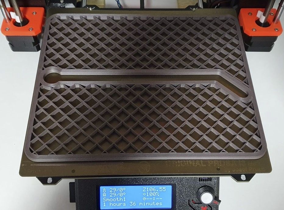

Jean-Claude Garnier Posté(e) Janvier 12, 2021 Partager Posté(e) Janvier 12, 2021 (modifié) Aucune idée mais la qualité d'impression est remarquable, et l'utilisation du plateau optimale. Je comprends mieux la Prusa-mania de @divers @Lecialux et quelques zôtres C'est quoi les machins blancs pincés sur les vis trap' , des indicateurs angulaires pour vérifier si ça n'a pas bougé ? C'est d'origine ? Pas con du tout, à copier sans vergogne ! Modifié (le) Janvier 12, 2021 par Jean-Claude Garnier Lien vers le commentaire Partager sur d’autres sites More sharing options...
divers Posté(e) Janvier 12, 2021 Partager Posté(e) Janvier 12, 2021 Grace à cela, on connait les dimensions de la Chose: 210 x 250 environ. Je suis surpris du temps affiché, il ne correspond pas à cette pièce. Lien vers le commentaire Partager sur d’autres sites More sharing options...
Kachidoki Posté(e) Janvier 12, 2021 Partager Posté(e) Janvier 12, 2021 il y a 14 minutes, Jean-Claude Garnier a dit : la qualité d'impression est remarquable, et l'utilisation du plateau optimale. Oui, quand je disais que les 250x210 sont la surface utilisable réelle. Pour la qualité d'impression on repassera. il y a 1 minute, divers a dit : Je suis surpris du temps affiché, il ne correspond pas à cette pièce. C'est de la buse de 0.6mm, couches de 0.35mm largeur d'extrusion de 1mm. Ca nous ramène à une vitesse d'impression de 46.3mm/s et 1h36 pour 100gr de PLA recyclé. il y a 17 minutes, Jean-Claude Garnier a dit : C'est quoi les machins blancs pincées sur les vis trap' des indicateurs angulaires pour vérifier si ça n'a pas bougé ? C'est d'origine ? Pas con du tout, à copier sans vergogne ! Exactement ça, c'est pas d'origine et c'est déjà copié. Ca permet aussi de voir très facilement les moteurs Z danser la rumba pour compenser la planéité. Par contre à refaire en PETG, car ceux là sont en PLA, la pression s'est relâché avec le temps, et ils glissent sur les tiges lors des changements de direction (c'est pour ça qu'il ne sont plus alignés). il y a 21 minutes, Jean-Claude Garnier a dit : Aucune idée Venant de toi, ça me déçoit presque. Tu verras à la fin, ça te donnera p'tête des idées. Lien vers le commentaire Partager sur d’autres sites More sharing options...
Vector Posté(e) Janvier 12, 2021 Partager Posté(e) Janvier 12, 2021 Salut @Kachidoki, C'est un support mural pour un thermomètre Lien vers le commentaire Partager sur d’autres sites More sharing options...
Kachidoki Posté(e) Janvier 12, 2021 Partager Posté(e) Janvier 12, 2021 Non. Lien vers le commentaire Partager sur d’autres sites More sharing options...
Idealnight Posté(e) Janvier 12, 2021 Partager Posté(e) Janvier 12, 2021 c'est pour une manivelle ? Lien vers le commentaire Partager sur d’autres sites More sharing options...
gerardm Posté(e) Janvier 12, 2021 Partager Posté(e) Janvier 12, 2021 Est-ce utilisé comme une grille verticale? Lien vers le commentaire Partager sur d’autres sites More sharing options...
Kachidoki Posté(e) Janvier 12, 2021 Partager Posté(e) Janvier 12, 2021 il y a 17 minutes, Idealnight a dit : c'est pour une manivelle ? Non. il y a 13 minutes, gerardm a dit : Est-ce utilisé comme une grille verticale? Non plus. Lien vers le commentaire Partager sur d’autres sites More sharing options...
fran6p Posté(e) Janvier 12, 2021 Partager Posté(e) Janvier 12, 2021 Il y a 5 heures, Jean-Claude Garnier a dit : C'est quoi les machins blancs pincés sur les vis trap' Sur ma Dagoma Discovery200, il me semble me souvenir que j'avais des trucs identiques mais sur les vis non trapézoïdales Lien vers le commentaire Partager sur d’autres sites More sharing options...
divers Posté(e) Janvier 12, 2021 Partager Posté(e) Janvier 12, 2021 L'ouverture centrale laisse-t-elle passer un manche qui actionne un mécanisme comme une trappe de mise à l'air libre ? Lien vers le commentaire Partager sur d’autres sites More sharing options...
Kachidoki Posté(e) Janvier 12, 2021 Partager Posté(e) Janvier 12, 2021 il y a 28 minutes, divers a dit : L'ouverture centrale laisse-t-elle passer un manche qui actionne un mécanisme comme une trappe de mise à l'air libre ? L'ouverture laisse passer quelque chose, mais ce n'est pas un manche à proprement parler. Un indice, c'est un schmilblick à usage occasionnel (ponctuel, mais réutilisable). Lien vers le commentaire Partager sur d’autres sites More sharing options...
Lecialux Posté(e) Janvier 12, 2021 Partager Posté(e) Janvier 12, 2021 Un guide pour défonçage ou un gabarit quelconque ? Lien vers le commentaire Partager sur d’autres sites More sharing options...
Kachidoki Posté(e) Janvier 12, 2021 Partager Posté(e) Janvier 12, 2021 (modifié) il y a 9 minutes, Lecialux a dit : Un guide pour défonçage ou un gabarit quelconque ? Top brûlant, tu es en plein dessus. Mais histoire de corser un peu plus, les boiseux devraient reconnaître sa destinée. Indice, les deux pointes du coude à 45° ont un rayon de courbure identique. Modifié (le) Janvier 12, 2021 par Kachidoki Lien vers le commentaire Partager sur d’autres sites More sharing options...
divers Posté(e) Janvier 12, 2021 Partager Posté(e) Janvier 12, 2021 C'est un guide pour inciser les arbres puis récupérer la sève. Je n'y croie pas, mais je n'y connais rien dans le bois. Lien vers le commentaire Partager sur d’autres sites More sharing options...
Lecialux Posté(e) Janvier 12, 2021 Partager Posté(e) Janvier 12, 2021 Ah punaise c’est pour faire des assemblages d’angle de plans de travail! Lien vers le commentaire Partager sur d’autres sites More sharing options...
Jean-Claude Garnier Posté(e) Janvier 12, 2021 Partager Posté(e) Janvier 12, 2021 (modifié) moi aussi je l'ai vu, le truc >>> mais celui de @Kachidoki me paraît un peu petit "Pour tops de cuisine de 420mm à 650mm de largeur." Modifié (le) Janvier 12, 2021 par Jean-Claude Garnier Lien vers le commentaire Partager sur d’autres sites More sharing options...
Lecialux Posté(e) Janvier 12, 2021 Partager Posté(e) Janvier 12, 2021 Une lame de plongeante D190mm doit passer tout pile dans la ligne droite pour finir Lien vers le commentaire Partager sur d’autres sites More sharing options...
Jean-Claude Garnier Posté(e) Janvier 12, 2021 Partager Posté(e) Janvier 12, 2021 il y a 5 minutes, Lecialux a dit : lame de plongeante D190mm Gneuh ???? Lien vers le commentaire Partager sur d’autres sites More sharing options...
Lecialux Posté(e) Janvier 12, 2021 Partager Posté(e) Janvier 12, 2021 @Jean-Claude Garnier Scie circulaire plongeante Lien vers le commentaire Partager sur d’autres sites More sharing options...
Jean-Claude Garnier Posté(e) Janvier 12, 2021 Partager Posté(e) Janvier 12, 2021 Je sais ce que c'est, mais ce que je vois mal, c'est le "comment" ! Lien vers le commentaire Partager sur d’autres sites More sharing options...
Maya35 Posté(e) Janvier 12, 2021 Partager Posté(e) Janvier 12, 2021 Ha mon avis plus adapté a la defonceuse, j'y avais pensé mais la structure en croisillons versus glisse de la plaque ma fait changer d'avis. 1 Lien vers le commentaire Partager sur d’autres sites More sharing options...
Lecialux Posté(e) Janvier 12, 2021 Partager Posté(e) Janvier 12, 2021 Je dirais bien qu’on s’en fout pour la coupe droite chacun ses méthodes tant que l’angle est bien fait à la défonceuse Dsl, j’ai été clair je bosse en même temps là, je sais pas faire 2 trucs à la fois Lien vers le commentaire Partager sur d’autres sites More sharing options...

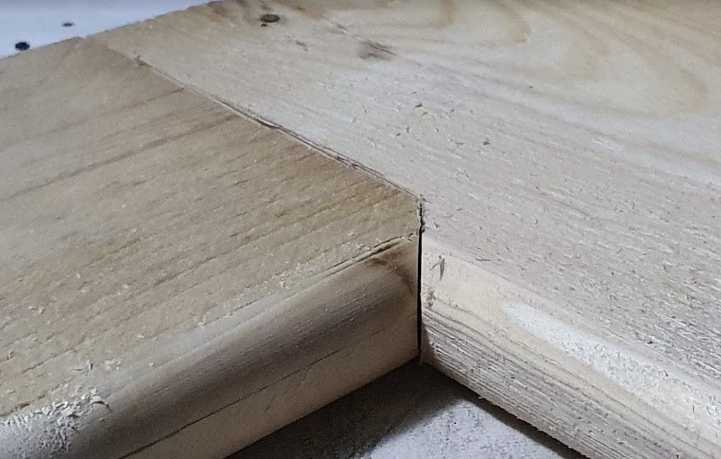

Kachidoki Posté(e) Janvier 12, 2021 Partager Posté(e) Janvier 12, 2021 C'est @Lecialux qui a trouvé les deux fois. C'est bien un gabarit pour des découpes de tablettes pour un appui de "fenêtre" (grande baie vitrée en angle dans une véranda). C'est beaucoup moins profond qu'un plan de travail, ~15cm à découper. J'ai un grand U à faire, avec des bords en quart de rond. En plus le côté le plus long fait 4m20, et j'ai des planches de 2m, donc cette méthode au lieu du basique onglet dans les angles me fait gagner 30cm et m'évite un raccord disgracieux. Alors évidemment j'aurai pu faire ce gabarit à la défonceuse dans une planche de bois avec un guide à 45°, sauf que justement le 45° ne sera pas forcément à 45°. Je n'ai qu'un seul angle droit dans cette pièce. Pour la structure en croisillons, c'est simplement pour gagner du temps et de la matière, au détriment de la rigidité, mais calé à plat sur la planche ça ne bouge pas, et la semelle de l'affleureuse (en ASA) glisse parfaitement dessus. Ca fait suite à l'évolution de ma petite affleureuse avec l'ajout de bague à copier. V'là l'aspect du proto pour valider le concept. @Lecialux à toi de proposer un Schmilblick. 2 Lien vers le commentaire Partager sur d’autres sites More sharing options...
