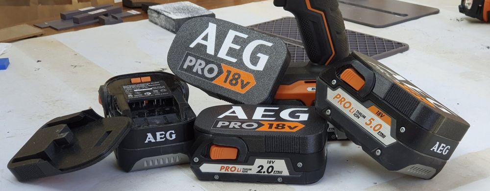

Kachidoki Posté(e) Avril 5, 2021 Partager Posté(e) Avril 5, 2021 Non. C'est là qu'on voit qu'il existe une jungle de l'outillage, on comprend mieux le désarroi et les questionnements "dilemmatoires" lorsque qu'un nouveau bricoleur souhaite s'équiper. Je ne peux même pas donner la(les) couleur(s) en indice, ça serait trop facile, bien que très ressemblant au B&D. Hmmm, essayons un indice : les batteries de ce fabricant possèdent un mécanisme d'éjection pour faciliter le débrochage des contacts. Ce qui m'est bien utile dans le cas du Schmilblick, car cela me permet de le retirer aisément avec une seule main, c'est à ça que sert la petite avancée au milieu. Maintenant que j'ai dévoilé la fonction "secrète" de la petite avancée, il ne reste que le plus difficile, trouver la marque... Encore un petit effort, sinon je posterai la solution dans l'après-midi ou la soirée et @Tircown sera déclaré vainqueur. PS : Je suis quand même assez étonné que personne n'ait encore trouvé, tout le monde doit être en train de cuver du repas de Pâques. Lien vers le commentaire Partager sur d’autres sites More sharing options...

Kachidoki Posté(e) Avril 5, 2021 Partager Posté(e) Avril 5, 2021 Il y a 5 heures, Titouvol a dit : AEG Gagné ! Fini la hantise du court-circuit, je peux maintenant "jeter" mes batteries dans la caisse à outils sans crainte lorsque j'ai une intervention à faire en dehors de chez moi. Surtout quand il y a plein de petites choses métalliques comme des lames ou des vis qui trainent autour. Aussi parce que laisser les batteries sur les machines et entendre la multifonction se mettre en route dans son sac sur le siège passager n'est pas moins stressant. Imprimé en PETG, par chance j'avais presque les 5 bonnes couleurs en stock (juste le gris qui n'est pas le bon). @Titouvol à toi. 4 Lien vers le commentaire Partager sur d’autres sites More sharing options...

Kachidoki Posté(e) Avril 7, 2021 Partager Posté(e) Avril 7, 2021 Il y a 12 heures, Titouvol a dit : Ça se sont des originales avec le marquage AEG ? Non, ça n'existe pas chez AEG à ma connaissance (mais ça existe chez Dewalt par exemple). C'est un design 100% perso, au pied à coulisse. Je trouvais que ça manquait de quelque chose, au départ je cherchais un motif géométrique à intégrer en relief pour casser la grande surface plane. Je n'ai pas pensé de suite à intégrer de la couleur, puis j'ai vu que AEG a eu la bonne idée d'utiliser des SVG sur leur site pour les logos... C'est imprimé en 5 couleurs avec le MMU2S sur un plateau texturé. PETG, couches de 0.25mm. Je suis plutôt très très content du rendu final. Ce qui est bien aussi c'est que maintenant que j'ai une bonne base, en intégrant des lames de contact dans le design ça m'ouvre des possibilités d'accessoires. Comme un chargeur USB qui me manque parfois pour recharger non pas le téléphone, mais l'enceinte Bluetooth (l'outil indispensable du chantier). Voire même une adaptation pour des outils d'autres marques. PS : Si tu n'as rien à proposer, tu peux passer la main à quelqu'un. Lien vers le commentaire Partager sur d’autres sites More sharing options...
Titouvol Posté(e) Avril 7, 2021 Partager Posté(e) Avril 7, 2021 J'avoue que c'est vraiment super propre comme rendu !!! Je ne m'attendais pas à ce que ce soit imprimé en 5 couleurs avec un tel résultat. Chapeau bas ... Mais tu maitrises mieux la conception que moi ... Faut vraiment que j'investisse du temps et que je me mette à FreeCAD ou autre rapidement ! Lien vers le commentaire Partager sur d’autres sites More sharing options...
Titi78 Posté(e) Avril 7, 2021 Partager Posté(e) Avril 7, 2021 @Kachidoki Super travail et super rendu bravo! Si tu veux partager ton stl (ou step) ça me sera utile pour ma visseuse. Je pourrais faire des protection comme toi et des supports pour fixer des batteries au mur de l'atelier Lien vers le commentaire Partager sur d’autres sites More sharing options...
