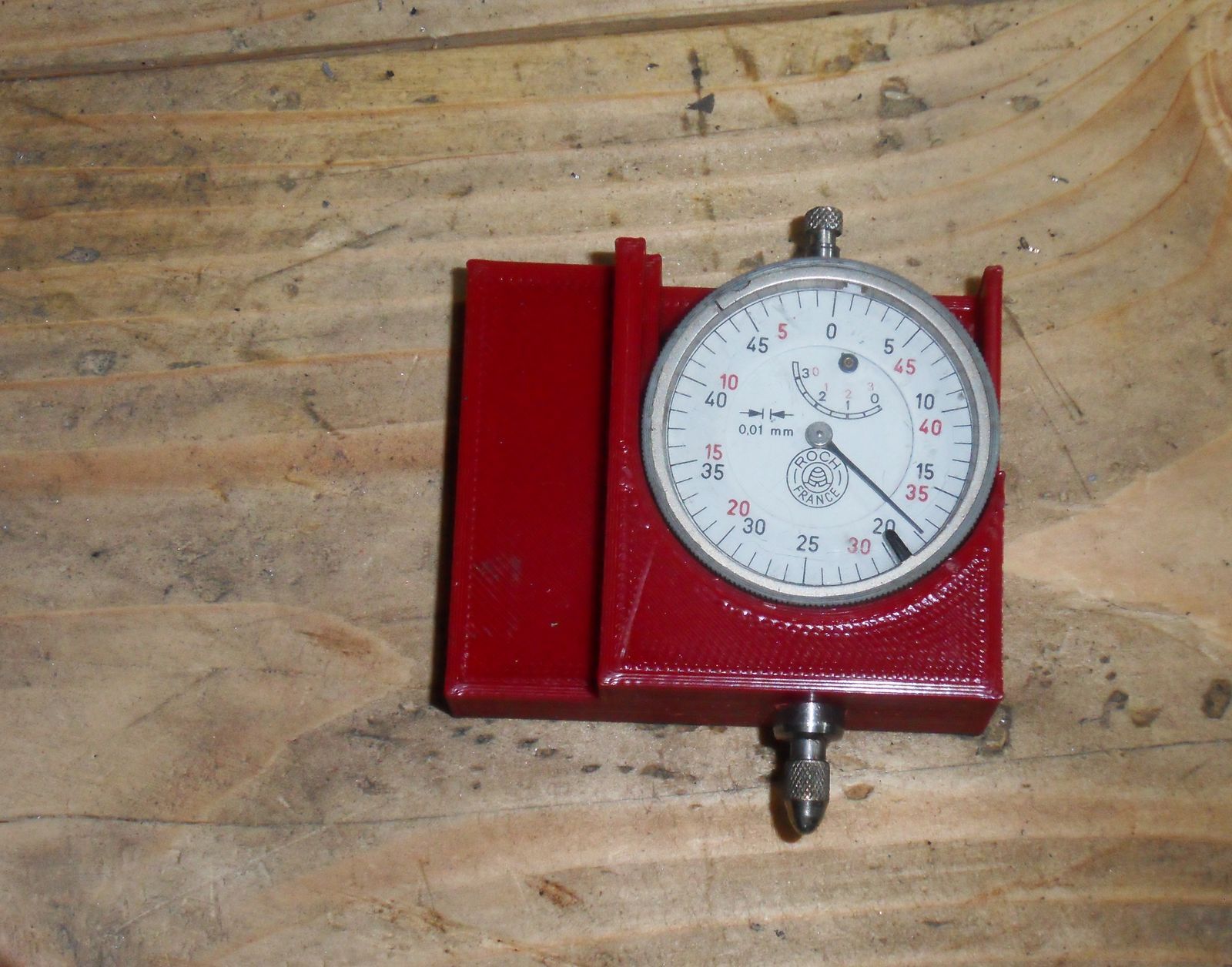

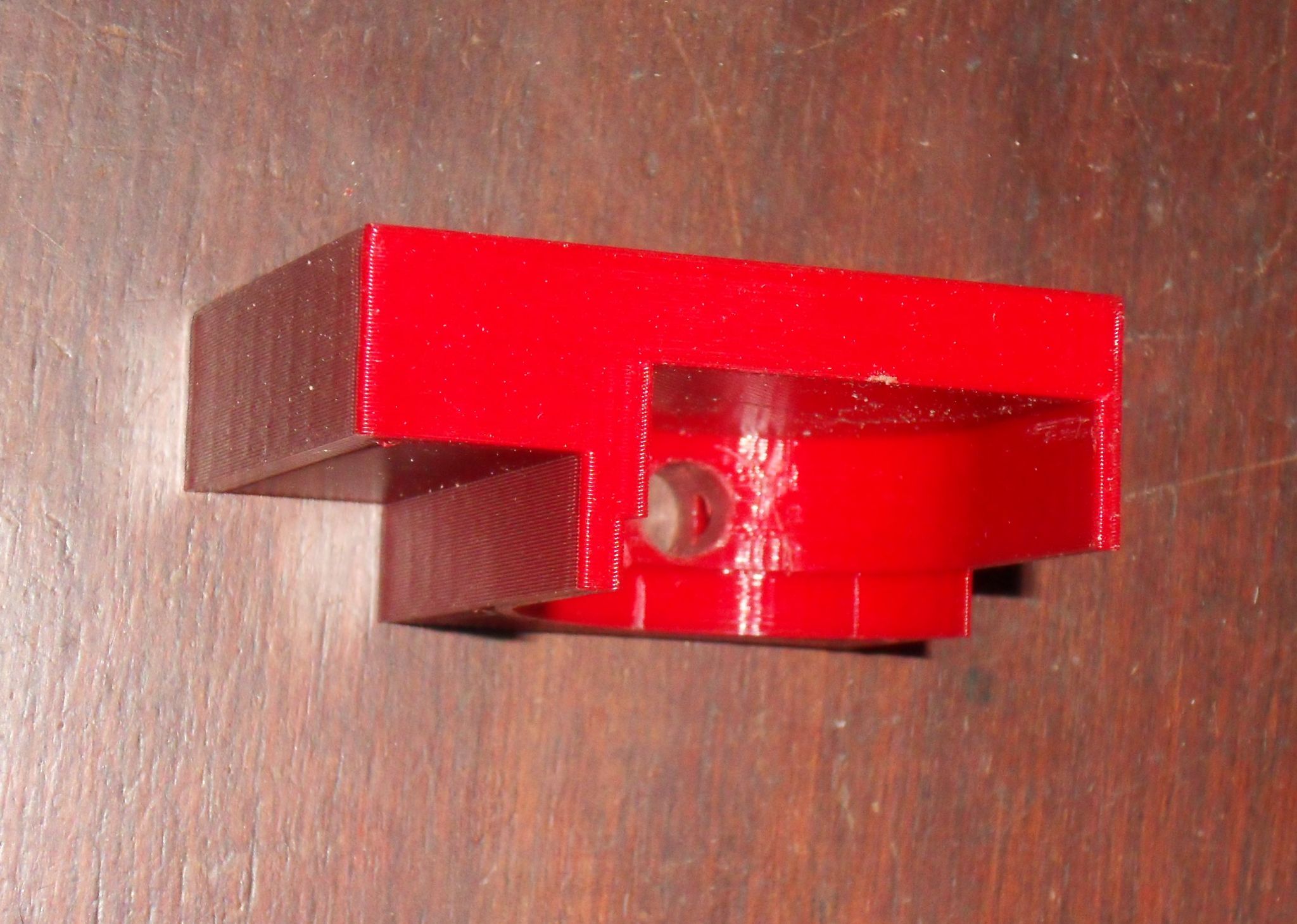

Pascal03 Posté(e) Mars 13, 2021 Partager Posté(e) Mars 13, 2021 Un nouveau schliminini...mini...miblick @Jean-Claude Garnier a un coup d'avance sur celui-là.... vu qu'il a un indice que les autres n'ont pas Lien vers le commentaire Partager sur d’autres sites More sharing options...
Titouvol Posté(e) Mars 13, 2021 Partager Posté(e) Mars 13, 2021 Un support de charge pour batterie avec le trou pour la prise du chargeur ? Tu glisses la batterie dedans et la prise se connecte direct ? Lien vers le commentaire Partager sur d’autres sites More sharing options...
Pascal03 Posté(e) Mars 13, 2021 Partager Posté(e) Mars 13, 2021 Pas du tout... Lien vers le commentaire Partager sur d’autres sites More sharing options...
PPAC Posté(e) Mars 13, 2021 Partager Posté(e) Mars 13, 2021 Pas une boucle d'oreille ou alors assez spécial ! Un élément d'une machine ? Lien vers le commentaire Partager sur d’autres sites More sharing options...
Pascal03 Posté(e) Mars 13, 2021 Partager Posté(e) Mars 13, 2021 Ça va sur une machine, oui. 1 Lien vers le commentaire Partager sur d’autres sites More sharing options...
PPAC Posté(e) Mars 13, 2021 Partager Posté(e) Mars 13, 2021 (modifié) y a t'il un/des taraudage ? Edit : zut oui j'ai perdu mon tour ... Modifié (le) Mars 13, 2021 par PPAC Lien vers le commentaire Partager sur d’autres sites More sharing options...
nico378 Posté(e) Mars 13, 2021 Partager Posté(e) Mars 13, 2021 support d'axe bobine? Lien vers le commentaire Partager sur d’autres sites More sharing options...

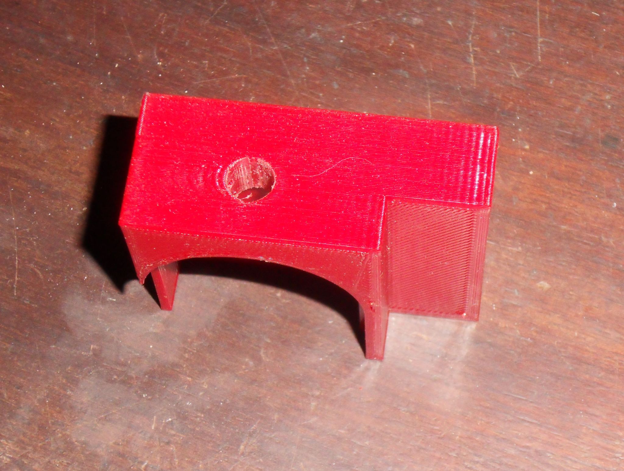

Pascal03 Posté(e) Mars 13, 2021 Partager Posté(e) Mars 13, 2021 Un taraudage est prévu (pas encore réalisé) dans un petit trou sur le coté. On le voit déboucher dans le trou 8mm sur la 2° photo Lien vers le commentaire Partager sur d’autres sites More sharing options...
Pascal03 Posté(e) Mars 13, 2021 Partager Posté(e) Mars 13, 2021 à l’instant, nico378 a dit : support d'axe bobine? non Lien vers le commentaire Partager sur d’autres sites More sharing options...
philvara Posté(e) Mars 13, 2021 Partager Posté(e) Mars 13, 2021 un système de réglage de tension de courroie. Lien vers le commentaire Partager sur d’autres sites More sharing options...
Pascal03 Posté(e) Mars 13, 2021 Partager Posté(e) Mars 13, 2021 Non plus.... Je pensais qu'il serait plus facile. Lien vers le commentaire Partager sur d’autres sites More sharing options...
fran6p Posté(e) Mars 13, 2021 Partager Posté(e) Mars 13, 2021 Une pièce pour une CNC ? Lien vers le commentaire Partager sur d’autres sites More sharing options...
Pascal03 Posté(e) Mars 13, 2021 Partager Posté(e) Mars 13, 2021 Non, pas de commande numérique la dedans Lien vers le commentaire Partager sur d’autres sites More sharing options...
Savate Posté(e) Mars 13, 2021 Partager Posté(e) Mars 13, 2021 trop facile : un support de comparateur ? comment ça non ??? Comme ça tout est dans le même post Lien vers le commentaire Partager sur d’autres sites More sharing options...
Pascal03 Posté(e) Mars 13, 2021 Partager Posté(e) Mars 13, 2021 il y a 17 minutes, Savate a dit : comment ça non ??? Ben si : support de comparateur ! (à celui-ci il manque la petite aiguille, mais ce n'est pas grave) Question subsidiaire : comment je l'utilise ? Lien vers le commentaire Partager sur d’autres sites More sharing options...
Savate Posté(e) Mars 13, 2021 Partager Posté(e) Mars 13, 2021 il y a 3 minutes, Pascal03 a dit : Question subsidiaire : comment je l'utilise ? judicieusement ? 1 Lien vers le commentaire Partager sur d’autres sites More sharing options...
Pascal03 Posté(e) Mars 13, 2021 Partager Posté(e) Mars 13, 2021 C'est clur ! (enfin, j'espère...) Disons, sur quelle machine ? Lien vers le commentaire Partager sur d’autres sites More sharing options...

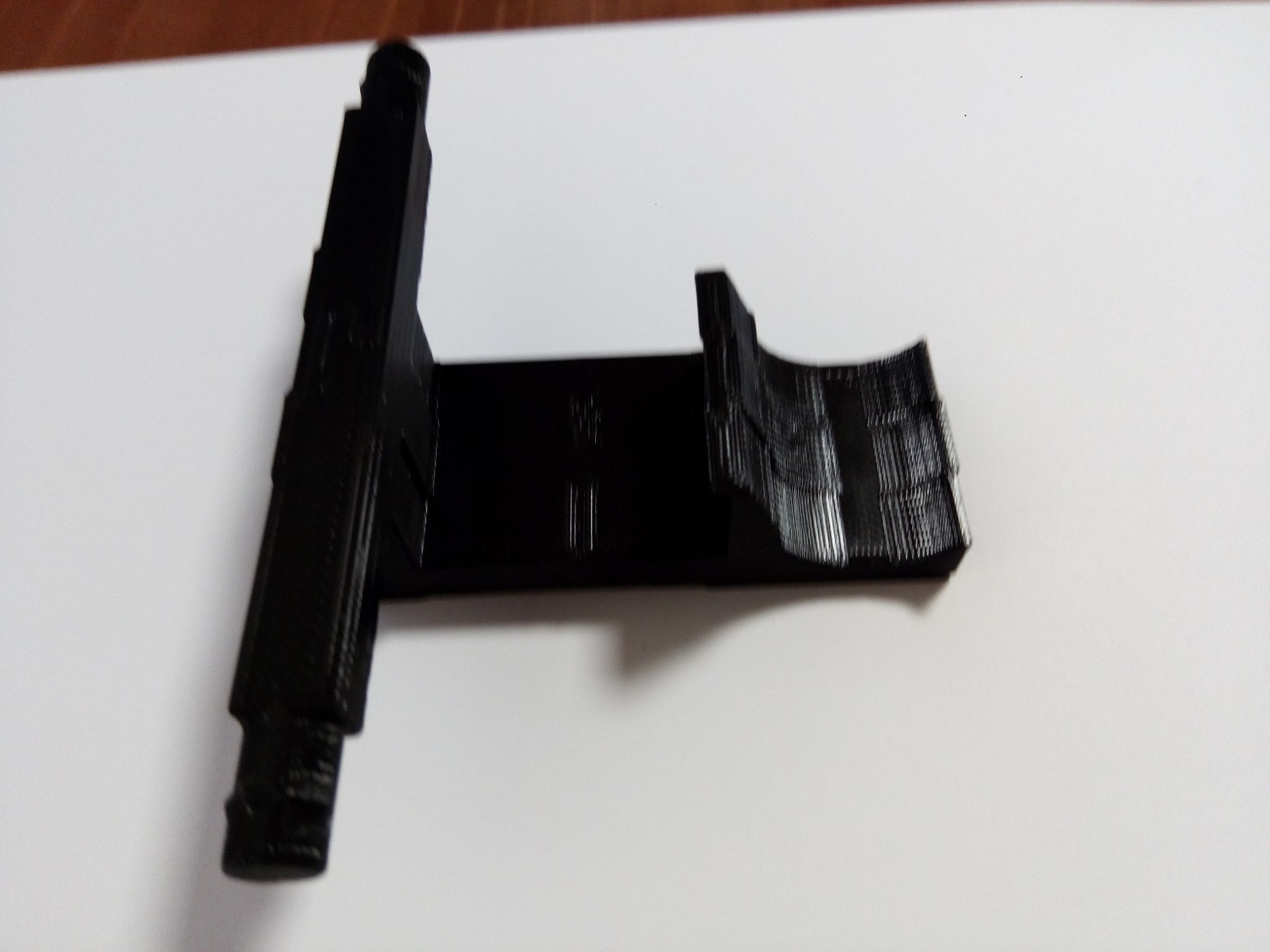

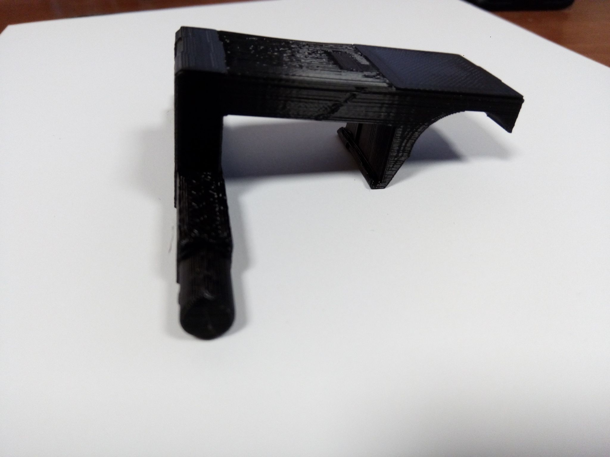

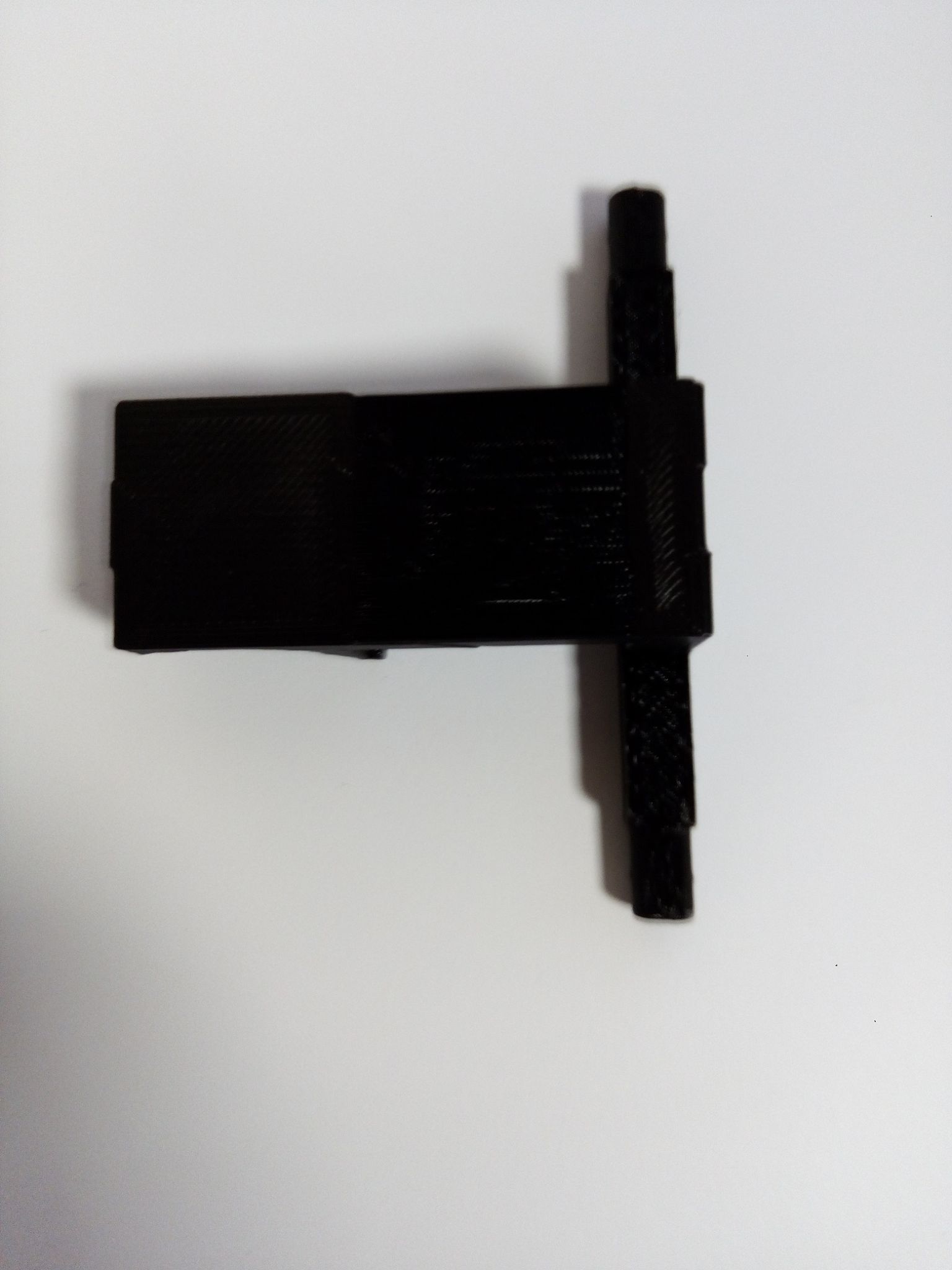

Savate Posté(e) Mars 13, 2021 Partager Posté(e) Mars 13, 2021 (modifié) Désolé pour le double post, mais c'était un peu deux sujets différents ... Dur de trouver un nouveau machin Le premier qui dit que ça ne ressemble à rien ... C'est noir comme la pièce que ça remplace, et c'est un proto tout juste sorti du plateau et bien dégueu (promis 110mm/s je ne ferai plus, mais comme ça c'est plus dur ) ça se monte sur un appareil électrique (me suis pas trop mouillé là) Modifié (le) Mars 13, 2021 par Savate Lien vers le commentaire Partager sur d’autres sites More sharing options...
Pascal03 Posté(e) Mars 13, 2021 Partager Posté(e) Mars 13, 2021 il y a 50 minutes, Savate a dit : Est-ce que le rouge donne une indication ou c'est juste une fin de rouleau qui trainait ? Non, c'est juste que c'est plus facile à repérer dans mon bordel ! la machine est verte Lien vers le commentaire Partager sur d’autres sites More sharing options...
nico378 Posté(e) Mars 13, 2021 Partager Posté(e) Mars 13, 2021 un axe pour un véhicule RC? Lien vers le commentaire Partager sur d’autres sites More sharing options...

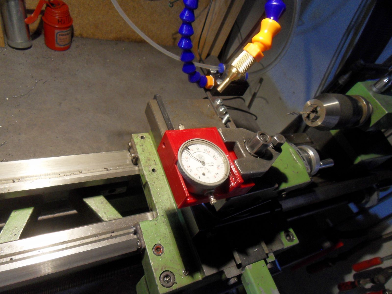

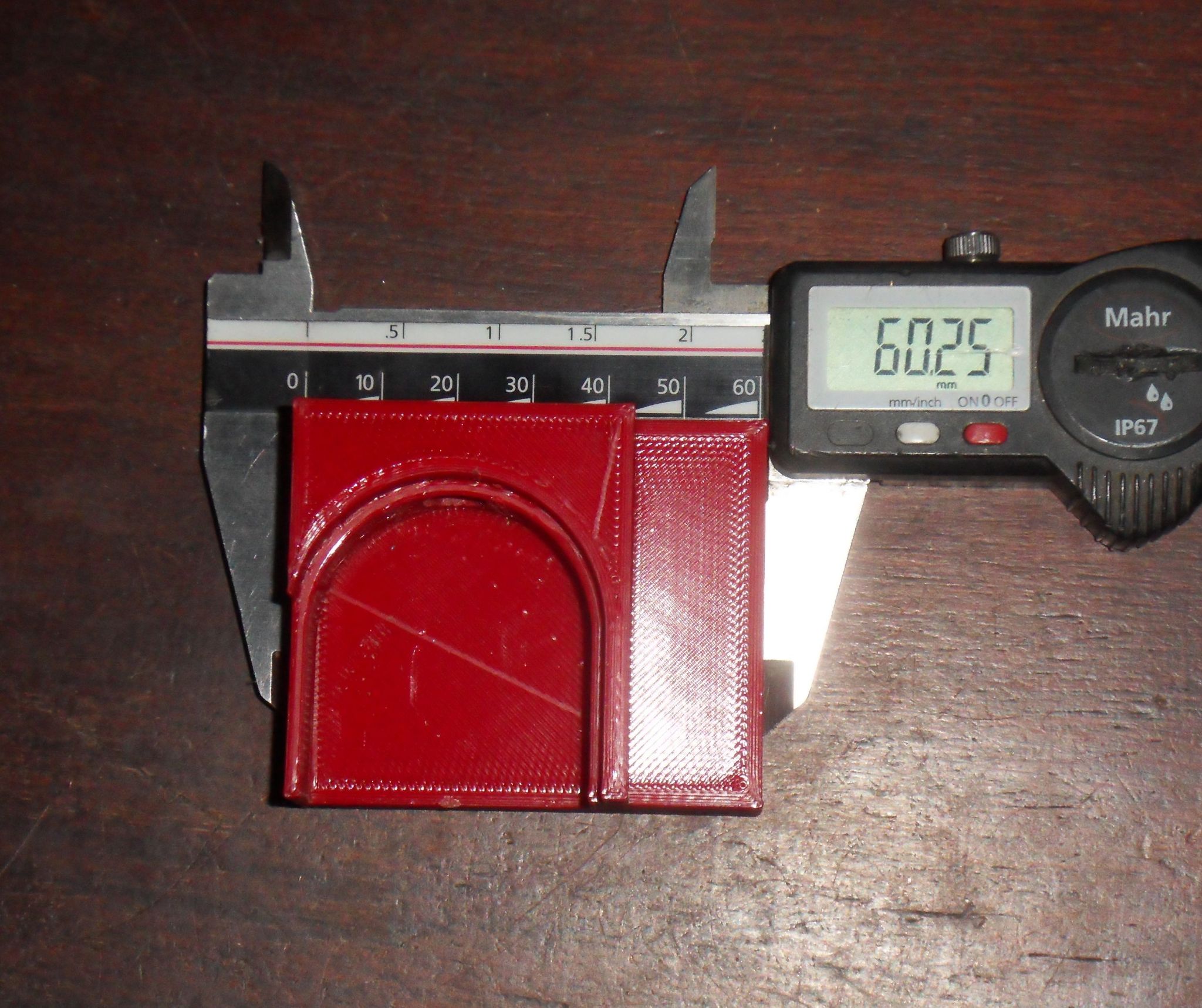

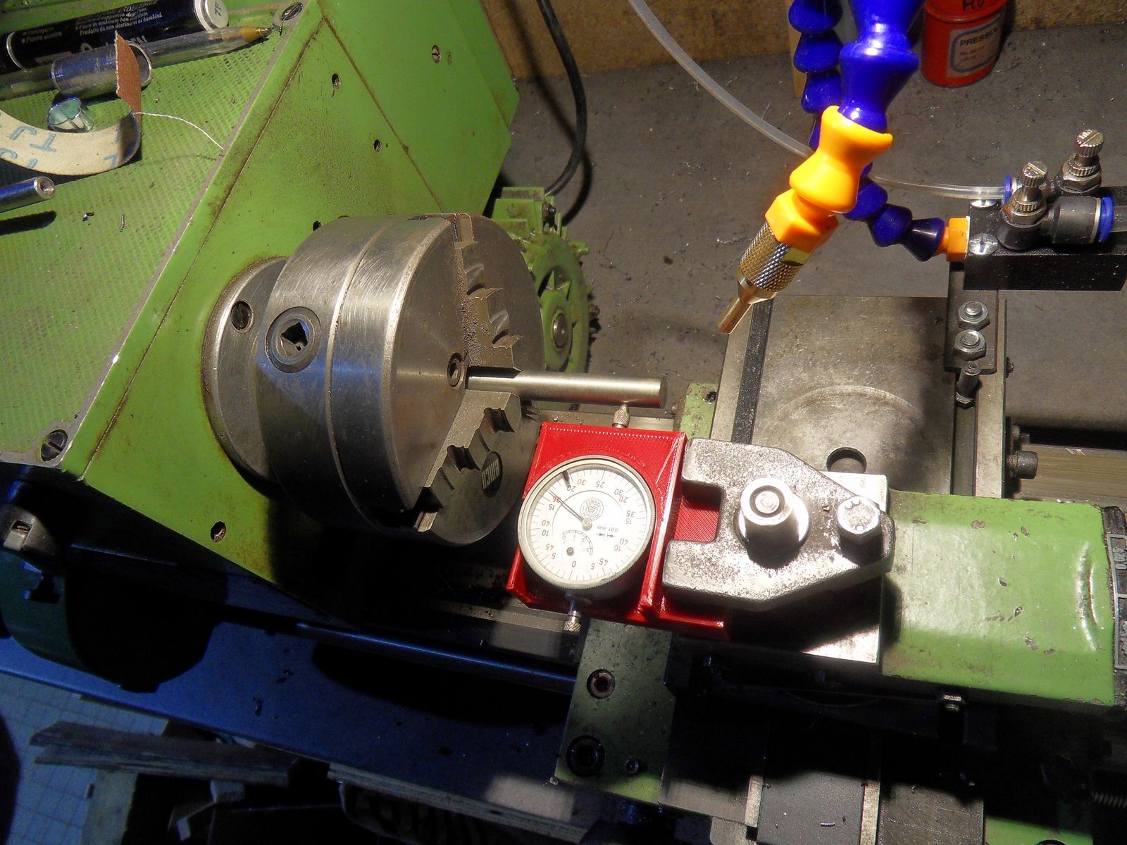

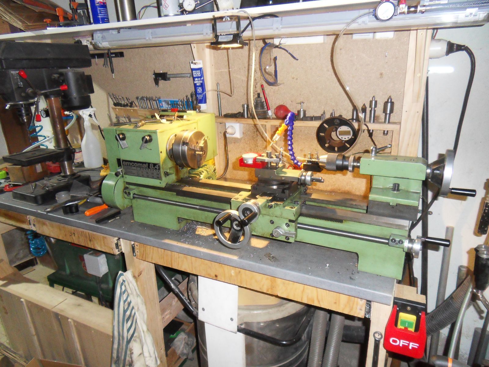

Pascal03 Posté(e) Mars 13, 2021 Partager Posté(e) Mars 13, 2021 J'abrège, parce qu'avec le nouveau schmilblick les réponses vont se croiser, et on ne va plus savoir qui répond à quoi... Depuis le temps que j'en rêvais, à la fin de l'année dernière j'ai enfin trouvé un tour d'établi de qualité à un tarif décent ! Un emcomat 8.4 made in Autriche le support de comparateur se monte dans le porte outils Il est a hauteur de pointe et ça permet de contrôler les concentricités Je pense que je vais le refaire en ménageant un pan coupé pour pouvoir m'approcher plus du mandrin Et puis trouver un mandrin 4 mors... Pascal 2 Lien vers le commentaire Partager sur d’autres sites More sharing options...
Jean-Claude Garnier Posté(e) Mars 13, 2021 Partager Posté(e) Mars 13, 2021 Pfouuuuu, même pas eu le temps d'y voir que c'était trouvé ! Pas bête du tout, les supports classiques vont jamais pour faire ça. Mandrin 4 mors, ouais c'est pratique, mais plus sioux à régler comme y faut Tu as des jeux de mors doux j'espère, ça c'est indispensable Tu peux en imprimer, aussi Lien vers le commentaire Partager sur d’autres sites More sharing options...
Pascal03 Posté(e) Mars 14, 2021 Partager Posté(e) Mars 14, 2021 Non, pas de mors doux malheureusement... mais ils sont disponibles chez Ladner, je vais justement en commander. En imprimer, j'y aurais pas pensé. faut oser ! En ABS je suppose, le PLA s'usine mal Le 4 mors c'est certes long à régler, mais on peut récupérer une concentricité parfaite, ou usiner des pièces pas rondes. Lien vers le commentaire Partager sur d’autres sites More sharing options...
