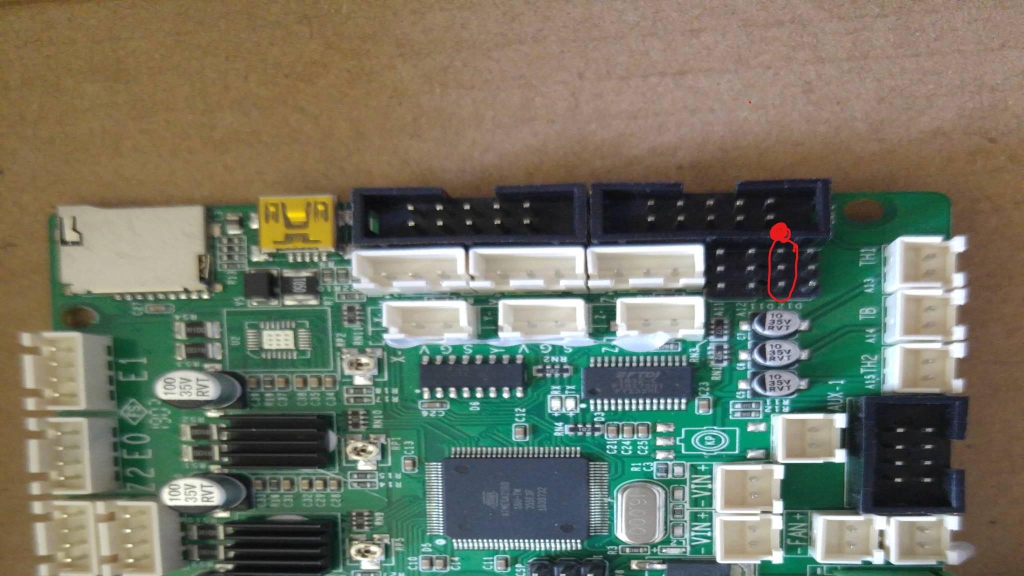

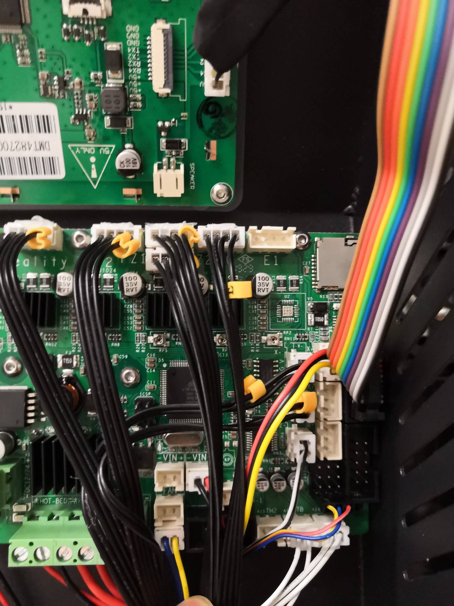

Le fil rouge est bien sur la 3ème pin, je vous met une photo de ma CM avec tout les branchements actuels.

désolé mais sur ta carte tu est sur le 4 ieme pin  ( je vois 3 de libre ) ( emplacement )
donc mets le sur le 3 ieme  ( il est quand même beau mon dessin ! )
slts

Oui pardons, je m'en suis rendu compte après avoir posté la réponse. Je pensais que tu parlais juste du fil rouge et du pico le plus haut sur ce que tu avais entouré.
J'ai donc déplacé le branchement complet et ... c'est un peu mieux mais ça ne fonctionne toujours pas comme ça devrait !
Maintenant j'arrive à faire remonter mon axe Z après l'avoir descendu, cependant le plateau ne remonte jamais jusqu'au BL ... J'ai essayé de flasher le firmware en me disant qu'ils m'avaient peut-être envoyé une CM avec le firmware sans BL touch... mais ça ne change rien. Je vous joint une vidéo de ce qu'elle me fait quand je lui demande un home :
Et quand je veux lancer un leveling, c'est pareil, elle descend trop et ne remonte pas assez pour déclencher le BL touch, puis ça fini par rester bloquer en attente de mesure du premier point (forcément).

Je ne sais pas par quel sorcellerie (je pense en retournant l'imprimante pour changer la CM) la fiche côté BL touch s'était légèrement sortie.
Après avoir revérifié encore une fois l'intégrité du cablage je me suis dis que je pourrai aussi regarder de ce côté là, on ne sais jamais...
En tout cas merci de ton aide, je pense qu'avec mon mauvais cablage sur la CM ça n'aurait pas marché !
