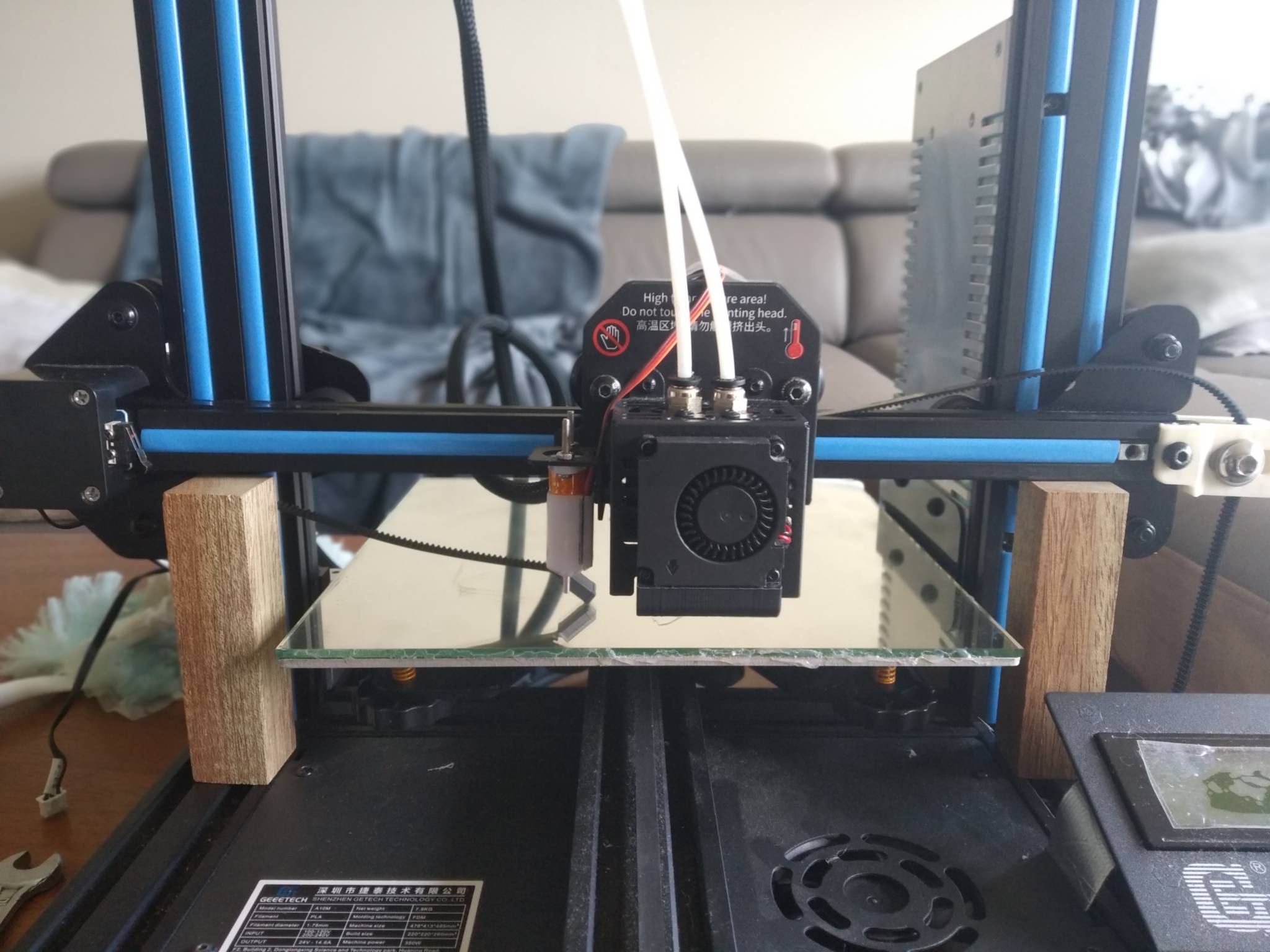

wfire Posté(e) Juin 27, 2020 Partager Posté(e) Juin 27, 2020 (modifié) IlBonjour, Je vous envoie une vidéo pour m'aider a réparer cette imprimante une bonne doit pour toute j' ai ma barre x qui et pas droite horizontal et j' ai tj 0.2 de decallage quand je réserre sur les calle les exentrique , puis que je remonte j' ai toujours la roue du bas de chaque côté qui ce trouve dans le vide . Je sais plus quoi faire . Sur la vidéo on vois bien le souci en exagérer , quand c'est sur calle serré c plat et quand je remonte ça bouge légèrement . Comme si quelque chose était pas droit . Je souhaiterais donc de l'aide step by step pour remettre tt en état . Je peux faire d autre vidéo si vous le désirer. Merci Édit maintenant j'ai un decallage a gauche voir photo ça monte avant la droite Modifié (le) Juin 27, 2020 par wfire Lien vers le commentaire Partager sur d’autres sites More sharing options...

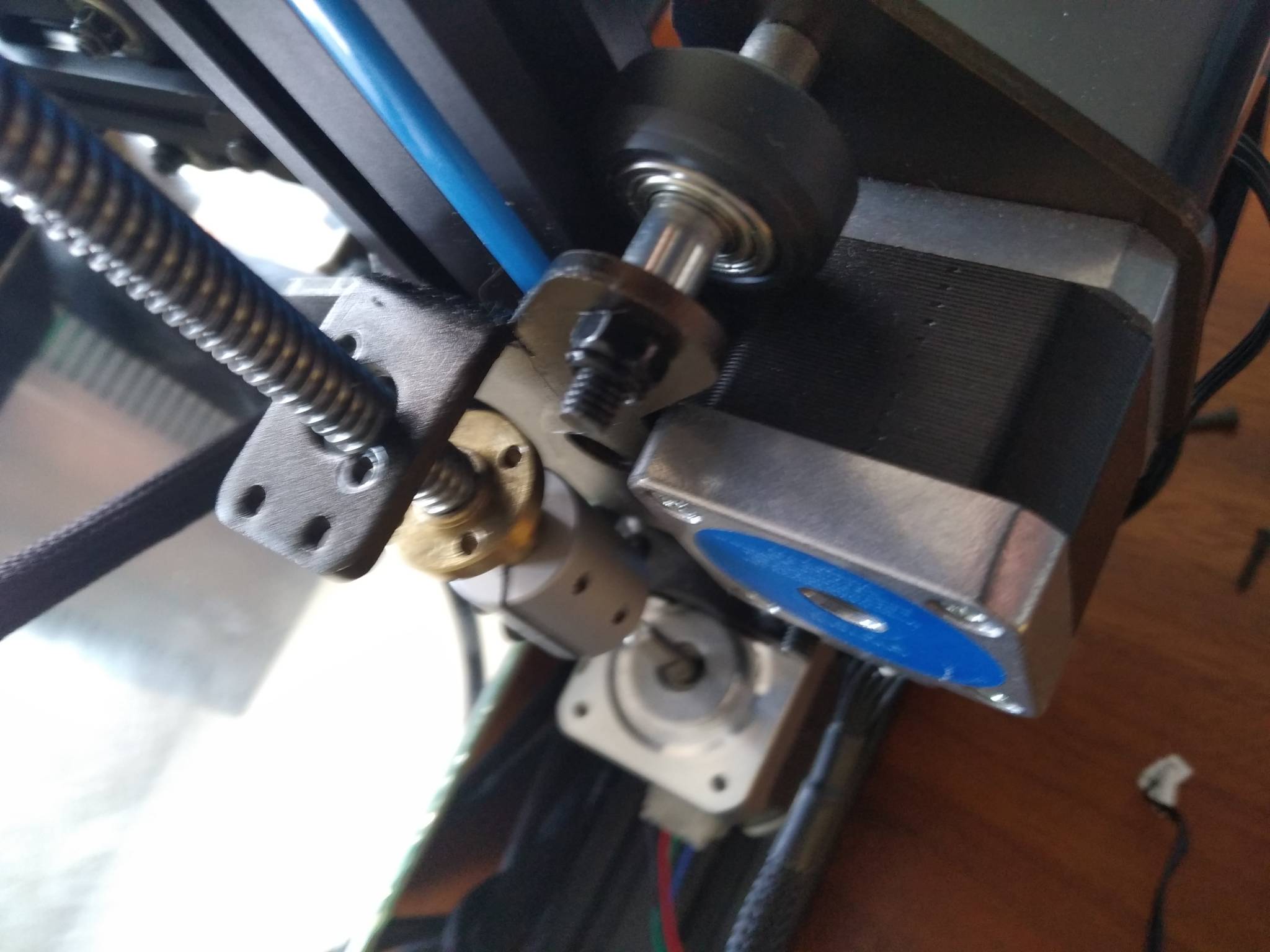

medmed Posté(e) Juin 27, 2020 Partager Posté(e) Juin 27, 2020 (modifié) Les cales sont une excellente idée. Déja commence par enlever complètement ta vis Z et regarde comment ton axe X se comporte. Vérifie le serrage et l'Équerrage des deux montants Z. Puis regarde l'alignement de ta vis hélicoïdale avec ton moteur Z. Il ne doit pas avoir de décalage avec ton coupleur. Modifié (le) Juin 27, 2020 par medmed Lien vers le commentaire Partager sur d’autres sites More sharing options...
wfire Posté(e) Juin 27, 2020 Auteur Partager Posté(e) Juin 27, 2020 (modifié) il y a 16 minutes, medmed a dit : Les cales sont une excellente idée. Déja commence par enlever complètement ta vis Z et regarde comment ton axe X se comporte. Verifie le serrage et L'Équerrage des deux montants z . Puis regarde l'alignement de ta vis hélicoïdale avec ton moteur Z. Il ne doit pas avoir de décalage. Oula alors serrer c bon ,equerage ? Je prend une équerre sur axe x et perpendiculaire au profilé z? Où que les 2 barre qui maintiennent les axe soit bien aligner au profilé ? Hélicoïdale? C'est laquelle l exentrique ? Si c est lui il remonte légèrement en serrant Y a un tout petit jour . J'ai enlever l'écrou qui tien la tige z mais je peux pas l enlever le coupleur et mort le pas de vis et mort je couperais a la scie quand je reçois l'autre ( ça le faisait avant ça) Modifié (le) Juin 27, 2020 par wfire Lien vers le commentaire Partager sur d’autres sites More sharing options...
medmed Posté(e) Juin 27, 2020 Partager Posté(e) Juin 27, 2020 Non regarde L'Équerrage des montants par rapport a ta base .. Mais commence par enlever ta vis hélicoidale de l'axe Z Lien vers le commentaire Partager sur d’autres sites More sharing options...
medmed Posté(e) Juin 27, 2020 Partager Posté(e) Juin 27, 2020 (modifié) Ne t'occupe pas des excentriques pour le moment . Modifié (le) Juin 27, 2020 par medmed Lien vers le commentaire Partager sur d’autres sites More sharing options...

medmed Posté(e) Juin 27, 2020 Partager Posté(e) Juin 27, 2020 Tu as des vis sur le coupleur coté moteur et coté vis hélicoïdal. Si une vis est cassée coté vis enlève la vis avec le coupleur. Lien vers le commentaire Partager sur d’autres sites More sharing options...
wfire Posté(e) Juin 27, 2020 Auteur Partager Posté(e) Juin 27, 2020 il y a 2 minutes, medmed a dit : Tu as des vis sur le coupleur coté moteur et coté vis hélicoïdal. Si une vis est cassée coté vis enlève la vis avec le coupleur. J ai deviser le hélicoïdale et la vis au moteur Lien vers le commentaire Partager sur d’autres sites More sharing options...

medmed Posté(e) Juin 27, 2020 Partager Posté(e) Juin 27, 2020 Il faut que ta vis soit totalement désolidarisé du moteur. Ensuite regarde comment est ton profilé X par rapport aux montants Z une fois posé sur tes cales en bois . Mais regarde la vidéo , il explique bien comment régler tous les jeux de tes profilés, de la vis et les excentriques. Lien vers le commentaire Partager sur d’autres sites More sharing options...
medmed Posté(e) Juin 27, 2020 Partager Posté(e) Juin 27, 2020 (modifié) Je pense que ton problème vient de la vis hélicoïdale qui n'est pas aligner sur l'axe du moteur Z, ce qui force sur le support du profilé X de la vis. IL faut que tout soit aligné, vis, supporte de la vis sur profilé X , coupleur , moteur Z . Tout doit être aligné. Modifié (le) Juin 27, 2020 par medmed Lien vers le commentaire Partager sur d’autres sites More sharing options...
wfire Posté(e) Juin 27, 2020 Auteur Partager Posté(e) Juin 27, 2020 il y a 21 minutes, medmed a dit : Il faut que ta vis soit totalement désolidarisé du moteur. Ensuite regarde comment est ton profilé X par rapport aux montants Z une fois posé sur tes cales en bois . Mais regarde la vidéo , il explique bien comment régler tous les jeux de tes profilés, de la vis et les excentriques. La c est plat de chez plat des deux côtés des cale ça repose dessus( attention les hecentrique non serrer ) Je suspecte un roulement qui bouge dans une roue ( déjà 1 au plateau et 2 sur le hot end) donc la 4 ieme ( le pom bouge milimili sur le roulement) . Je les reçois dans qq jour Lien vers le commentaire Partager sur d’autres sites More sharing options...
medmed Posté(e) Juin 27, 2020 Partager Posté(e) Juin 27, 2020 Maintenant que ton profilé repose bien sur les cales serre les excentriques de tes roues jusqu'à n'avoir plus de jeu. Mais si tu as un roulement de mort sur une roue ça va être compliqué. Mais c'est simple à voir.. Lien vers le commentaire Partager sur d’autres sites More sharing options...

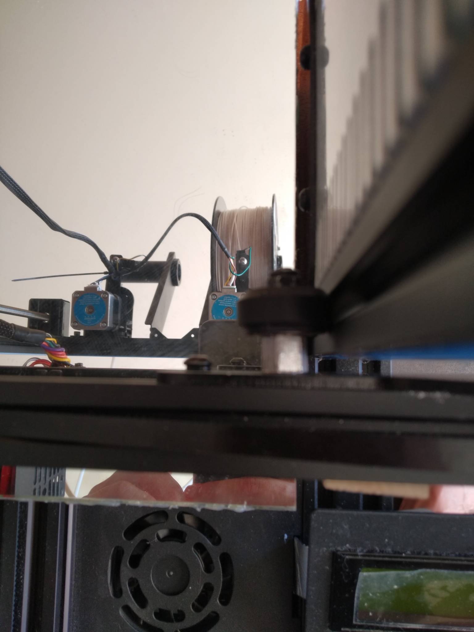

wfire Posté(e) Juin 28, 2020 Auteur Partager Posté(e) Juin 28, 2020 il y a 1 minute, wfire a dit : Ok je serre Mes exentrique ce soulève un peu Lien vers le commentaire Partager sur d’autres sites More sharing options...
wfire Posté(e) Juin 28, 2020 Auteur Partager Posté(e) Juin 28, 2020 J'ai pas l'impression que celle ci et droite Lien vers le commentaire Partager sur d’autres sites More sharing options...
wfire Posté(e) Juin 28, 2020 Auteur Partager Posté(e) Juin 28, 2020 il y a 1 minute, wfire a dit : J'ai pas l'impression que celle ci et droite Quand je serre j' ai la calle côté droite qui repose plus mais milimili je peux enlever la calle Lien vers le commentaire Partager sur d’autres sites More sharing options...
wfire Posté(e) Juin 28, 2020 Auteur Partager Posté(e) Juin 28, 2020 Si je serre sur les calle , je relève l axe x je repose sur calle , les roulette touche plus Lien vers le commentaire Partager sur d’autres sites More sharing options...
wfire Posté(e) Juin 28, 2020 Auteur Partager Posté(e) Juin 28, 2020 Jcomprend pas j'ai beau tt faire ça marche pas dès que je lève je repose c mort . Et ça se relève tj côté droit quand je serre côté gauche . A force je vais la jetée , geeetech Lien vers le commentaire Partager sur d’autres sites More sharing options...
wfire Posté(e) Juin 29, 2020 Auteur Partager Posté(e) Juin 29, 2020 Le 27/06/2020 at 19:17, medmed a dit : Maintenant que ton profilé repose bien sur les cales serre les excentriques de tes roues jusqu'à n'avoir plus de jeu. Mais si tu as un roulement de mort sur une roue ça va être compliqué. Mais c'est simple à voir.. Slt , dans la vidéo il parle pas de celle qui a le mm problème que moi . En tt cas j' ai tt démonter tout . Tt et aligner perpendiculaire de la parallèle. J ai tj le côté droit qui et flex mm tt serrer au point de limer la peinture. L'autre côté c est serrer et hop ça se deserre. En plus la j ai essayé avec la tige . Quand jappui sur x pour decendre c duuuur j'ai des nouveaux muscle .je crois que c devenu irréparable et elle a 3 mois . Lien vers le commentaire Partager sur d’autres sites More sharing options...
