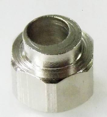

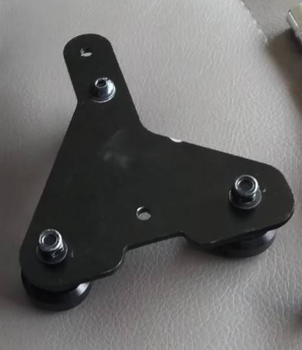

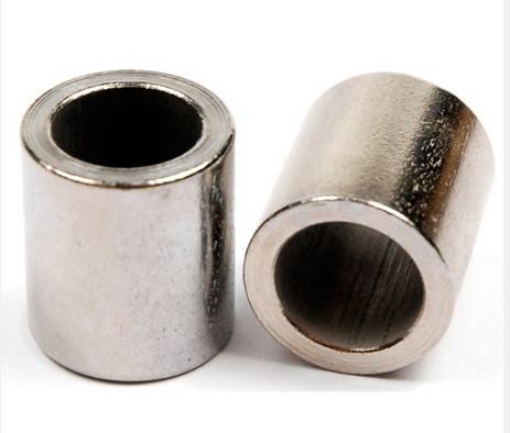

Là, j'ai pas trop le temps de donner une réponse détaillée. Et pas facile à voir les défauts sur des photos et des vidéos. Mais commence par bien serrer tes supports de roues support.jpg.a03c3b66dec15276168e2ea6fdaed3a4.jpg sur le profilé X. Les roues doivent être bien serrer sur leur axe. Ils ont des entretoises entretoise.jpg.f162037aaa0650ea5310e1236f848aeb.jpg pour justement garder le même écartement. Une seule des roues (celle qui est à l'opposé des deux autres sert à régler le jeu sur profilé en jouant avec l'excentrique.

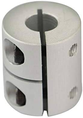

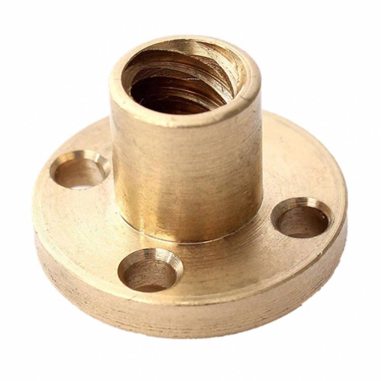

Évidemment que tu dois bien serrer l'écrou en laiton  sur son support.9bc62e0d6704644c965d685957bebcd5f09bc037_original.jpegC'est lui qui supporte l'axe Z via la vis hélicoïdale. Mais tu dois veiller qu'une fois monter sur le support, la vis hélicoïdale soit bien aligné avec le coupleur 31OgQzVFQ2L._AC_.jpg  fixé sur l'arbre du moteur.
Après une fois tout monté, c'est du fignolage. Tu devras sans doute desserrer des vis sur les supports pour bien tout aligner et ajuster et bien resserrer.

Une dernière chose. Il faut que tu enlèves le montant du haut (sur les profilés verticaux)  pour glisser le profiler de l'axe X avec ses roues monter sur les supports, sinon c'est presque impossible ou très galère.
