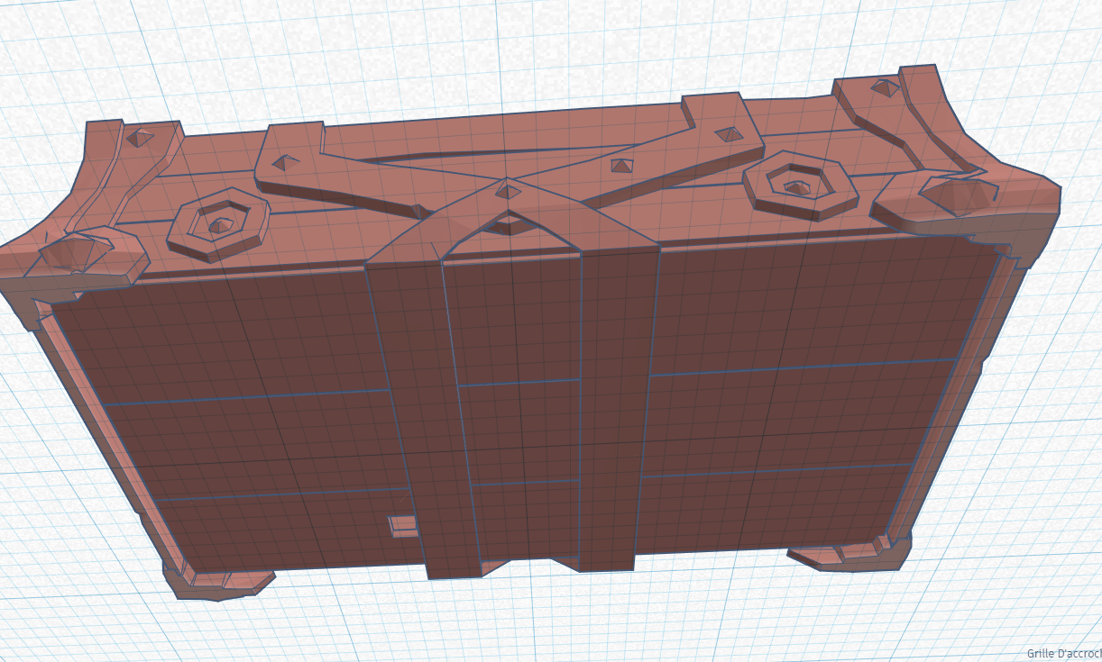

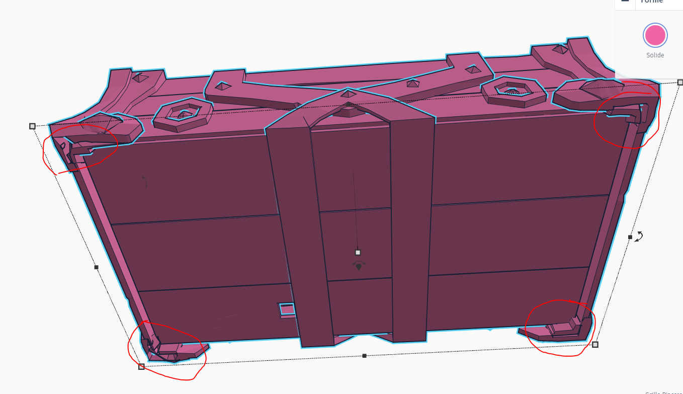

legired Posté(e) Juin 28, 2020 Partager Posté(e) Juin 28, 2020 Salut ! ça fait quelques temps que je joue à sea of thieves et j'ai eux l'idée d'imprimé le coffre des légendes du jeux afin d'avoir un truc sympa dans ma déco : Je me suis donc mis à la recherche d'une modélisation 3D du coffre, car je n'ai pas les compétences pour le modéliser moi même, je n'ai pas trouver grand chose, mais j'ai quand même fini par en trouvé un ! https://www.seaofthieves.com/forum/topic/112188/3d-printed-chest-of-legends Le mec bien sympathique m'a partager les fichier comme vous pouvez le voir dans le topic, cependant je rencontre quelques soucis, étant donner que je souhaite imprimé le coffre en plus grande taille (40cm de large) que le mec, j'aimerais le découper en plusieurs pièces, jusque la, pas de soucis, je fais les découpes etc... sauf que, la personne à modéliser le coffre d'une certaine façons, qui fait que je rencontre des soucis lors de la découpe, je vous joints quelques screen de tinkercad (je trouve que c'est le truc le plus simple pour voir une pièce sans se prendre la tête) Comme vous pouvez le voir, il y a pas mal de trou etc.. au niveau de la découpe, j'ai tenter de réparer le modèle avec netfabb, 3d builder, ideamaker etc.... en vain, j'ai également essayer de réparer le modèle avec Blender, rajouter des parties avec tinkercad également, mais le résultat est vraiment trop foireux et ne permets pas d'imprimer correctement Si jamais quelqu'un souhaite m'aider pour arranger les fichier afin de pouvoir l'imprimer correctement, cela serait vraiment sympathique je peut fournir le fichier .3dmax ou tous autres fichier dont il est possible d'exporter depuis 3dsmax (.obj, .stl etc....) Merci d'avance Lien vers le commentaire Partager sur d’autres sites More sharing options...

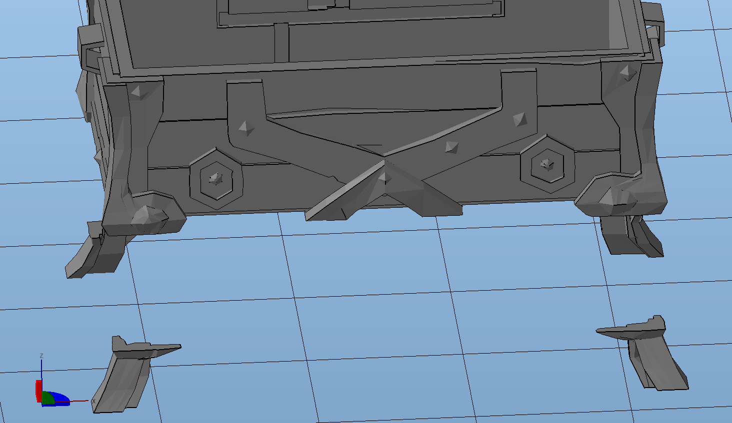

legired Posté(e) Juin 29, 2020 Auteur Partager Posté(e) Juin 29, 2020 (modifié) Je ne sais pas trop ce que tu a fait, mais ça semble bon, je viens de découper sur netfabb l'endroit que je voulais : et après l'avoir importer sur tinkercad pour vérifier qu'il n'a pas de trou, cela semble bon (a comparer avec le screen de premier message ^^) Pourrait tu me donner la manipulation que tu a faite ? j'aimerais pouvoir l'exporter sans la parties verte à l'intérieur (afin de print le coffre en blanc et la partie verte en translucide ) sans pour autant te déranger a chaque fois pour réparer le fichier Merci d'avance Modifié (le) Juin 29, 2020 par legired Lien vers le commentaire Partager sur d’autres sites More sharing options...
Vector Posté(e) Juin 29, 2020 Partager Posté(e) Juin 29, 2020 (modifié) J'ai utilisé DesignSpark Mechanical (DSM) et PrusaSlicer. - Avec DSM créer une nouvelle conception - Import du fichier Legendary chest.STL (Insérer > Fichier) - Convertir en solide (Clic droit , ne pas fusionner les faces) - En vue de dessus, supprimer le couvercle et autre pièces - Enregistrer sous > STL - Avec PrusaSlicer importer le STL et le corriger (Netfabb) Modifié (le) Juin 29, 2020 par Vector 1 Lien vers le commentaire Partager sur d’autres sites More sharing options...
