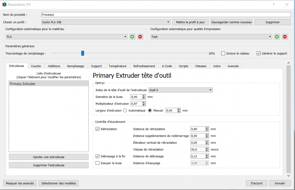

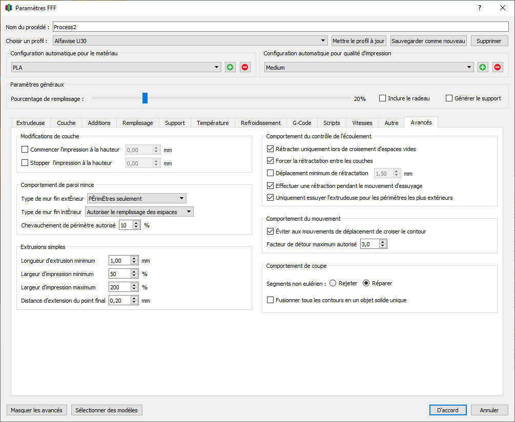

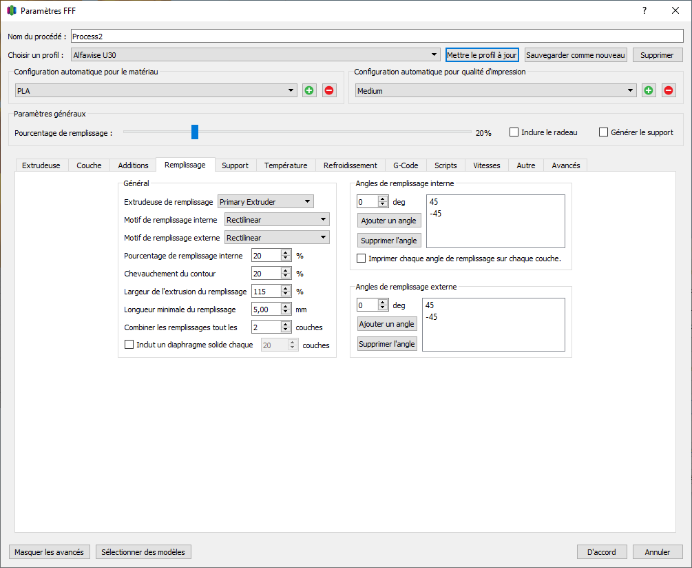

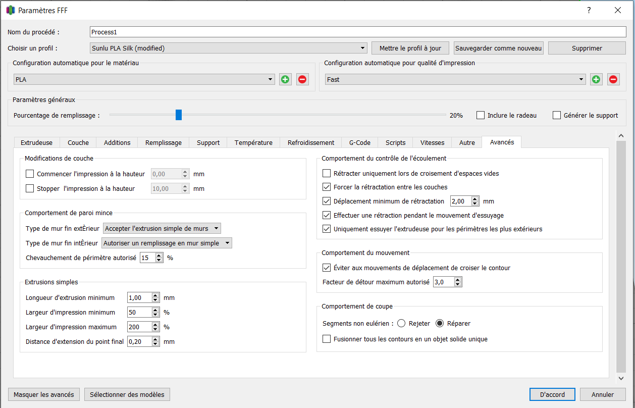

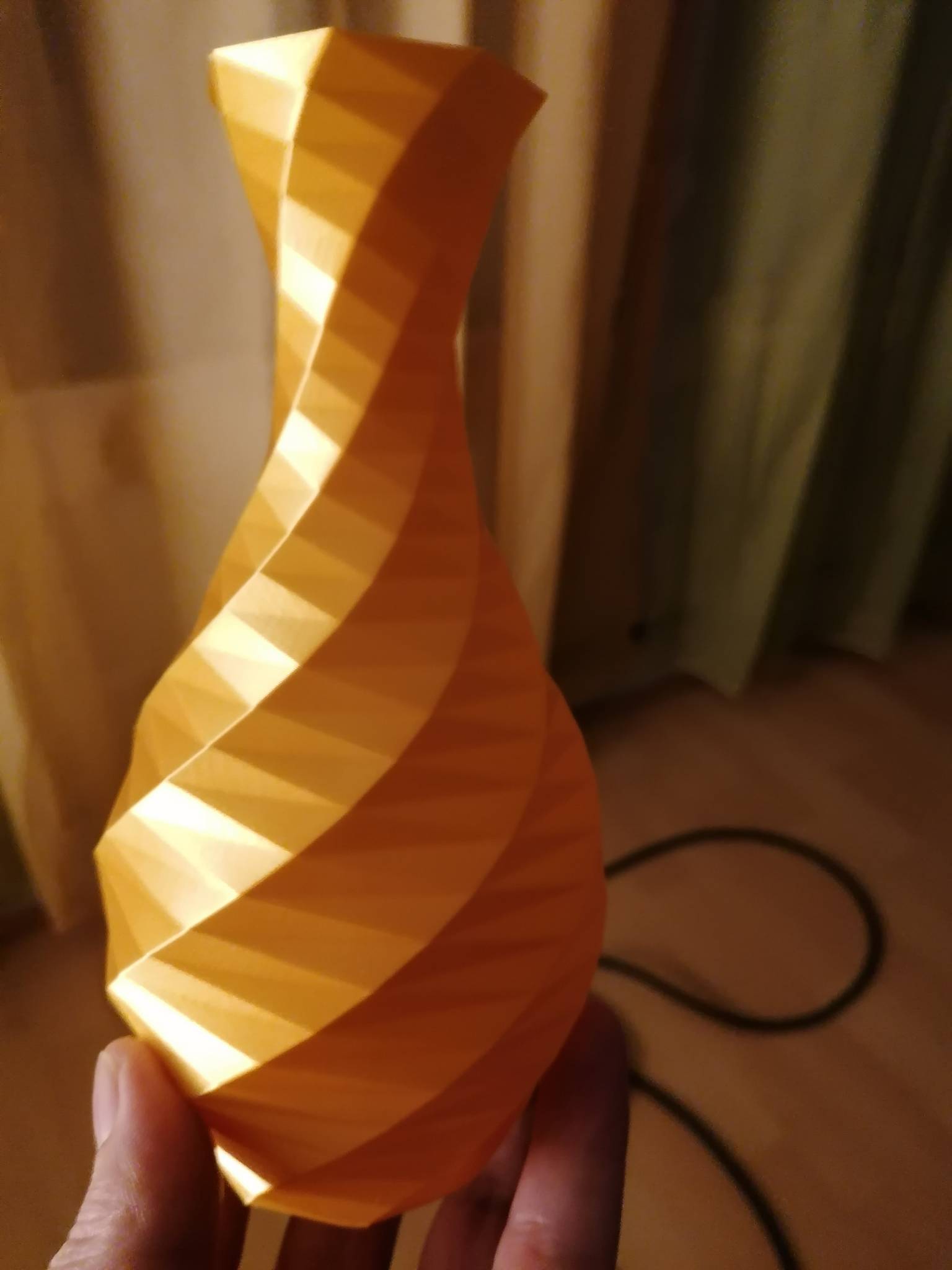

Seb Lesaulnier Posté(e) Juin 28, 2020 Partager Posté(e) Juin 28, 2020 Bonjour à tous. C'est avec humilité que je viens partager les réglages de mon U30 pro pour simplify3d. Tout ce que j'ai pu lire ici m'a énormément aidé, donc c'est avec grand plaisir que je tente d'apporter en retour quelque chose. Si ça peut éviter à des personnes de galérer comme j'ai galéré alors c'est top. Alors évidement ce ne sont pas des réglages ultimes et magiques qui vont tout solutionner, chaque imprimante est différente et il y a encore moyen de les affiner je pense, mais ça peut être une bonne base de départ. D'autant que je suis loin d'être un expert, ça fait seulement un peu plus d'un mois que j'imprime. Mais le rendu que j'ai actuellement me plait pas mal donc je partage. Petite mise en contexte, mon imprimante est stock, j'ai juste ajouté un Bltouch (c'est mon côté un peu feignant) et changé le hotend pour celui ci après avoir cassé le heatbreak en serrant ça comme un âne (c'est arrivé aux meilleurs d'entre nous, du moins je l'espère maintenant ! ). Avant tout, j'ai bien calibré mon extrudeur en suivant ce tuto très bien fait et très simple, faites le on peu avoir une grosse surprise moi j'étais en sous extrusion de 7mm. Je suis parti du profil de l'Ender3 et j'ai bidouillé au fur et à mesure de mes tests. J'utilise du PLA silk et du PLA+ de chez Sunlu, j'ai fait le choix d'imprimer à 205° plateau à 60° pour le silk et 215° plateau à 65° pour le PLA+. J'ai un très léger stringing pas méchant mais plus de brillance à cette température, c'est mon choix ! Petites photos avant/après réglages. Ainsi que les screens de simplify3d. Je n'ai jamais utilisé Cura, je pourrais donc pas donner d'équivalence pour ce logiciel. Voilà j'espère que ça pourra être utile à certains d'entre vous. A bientôt. 1 Lien vers le commentaire Partager sur d’autres sites More sharing options...

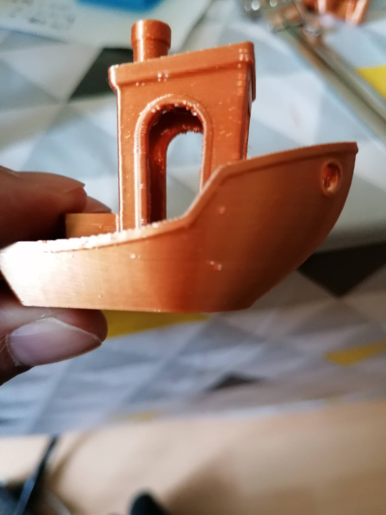

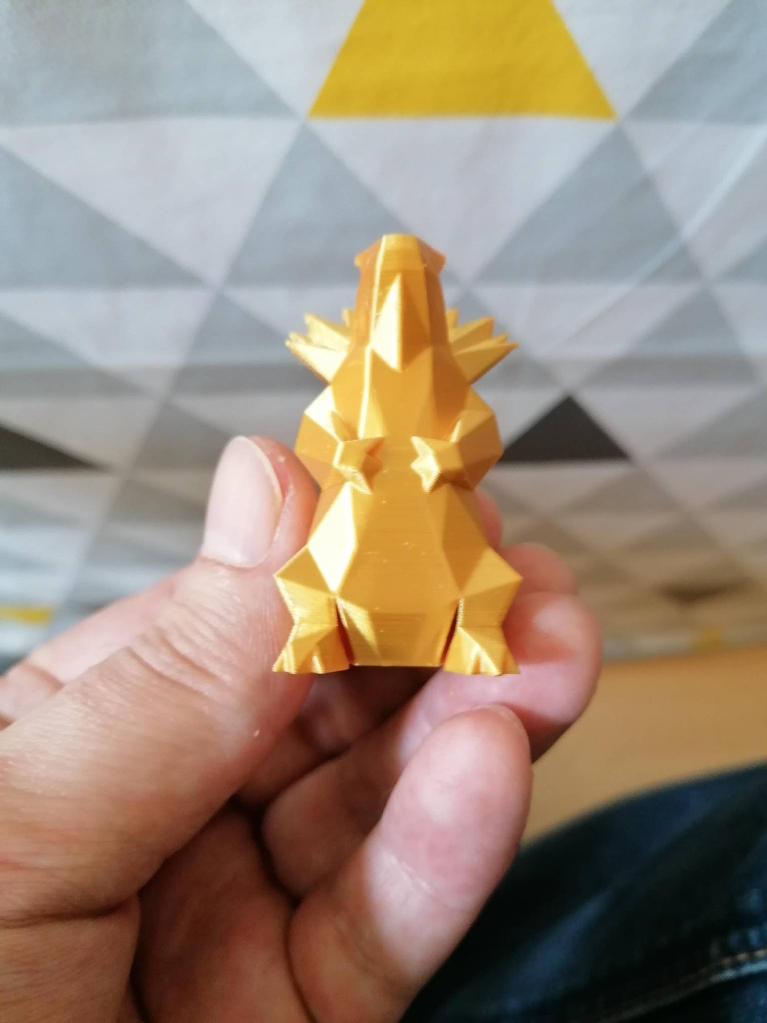

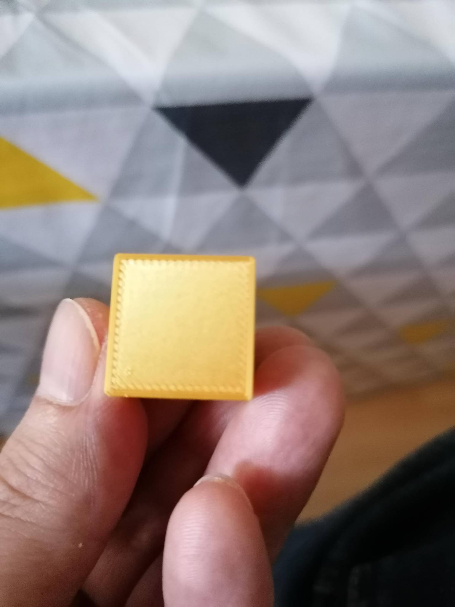

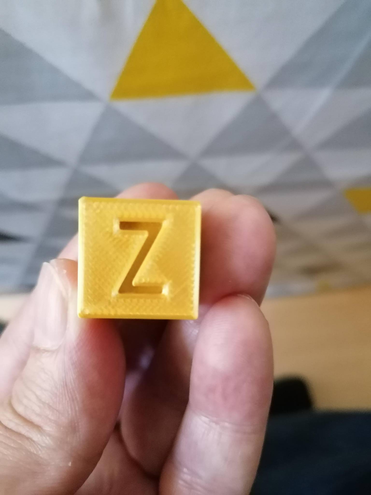

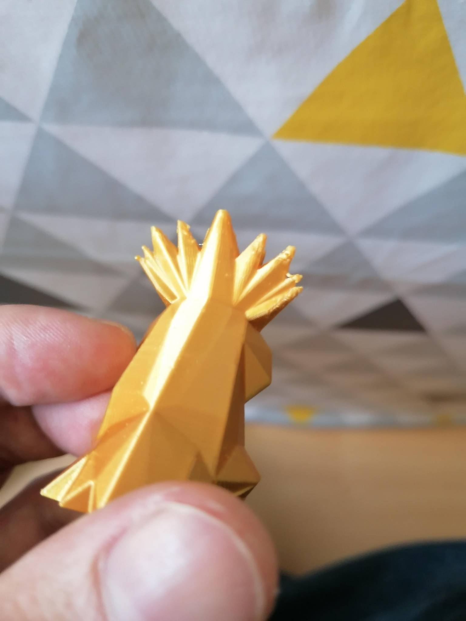

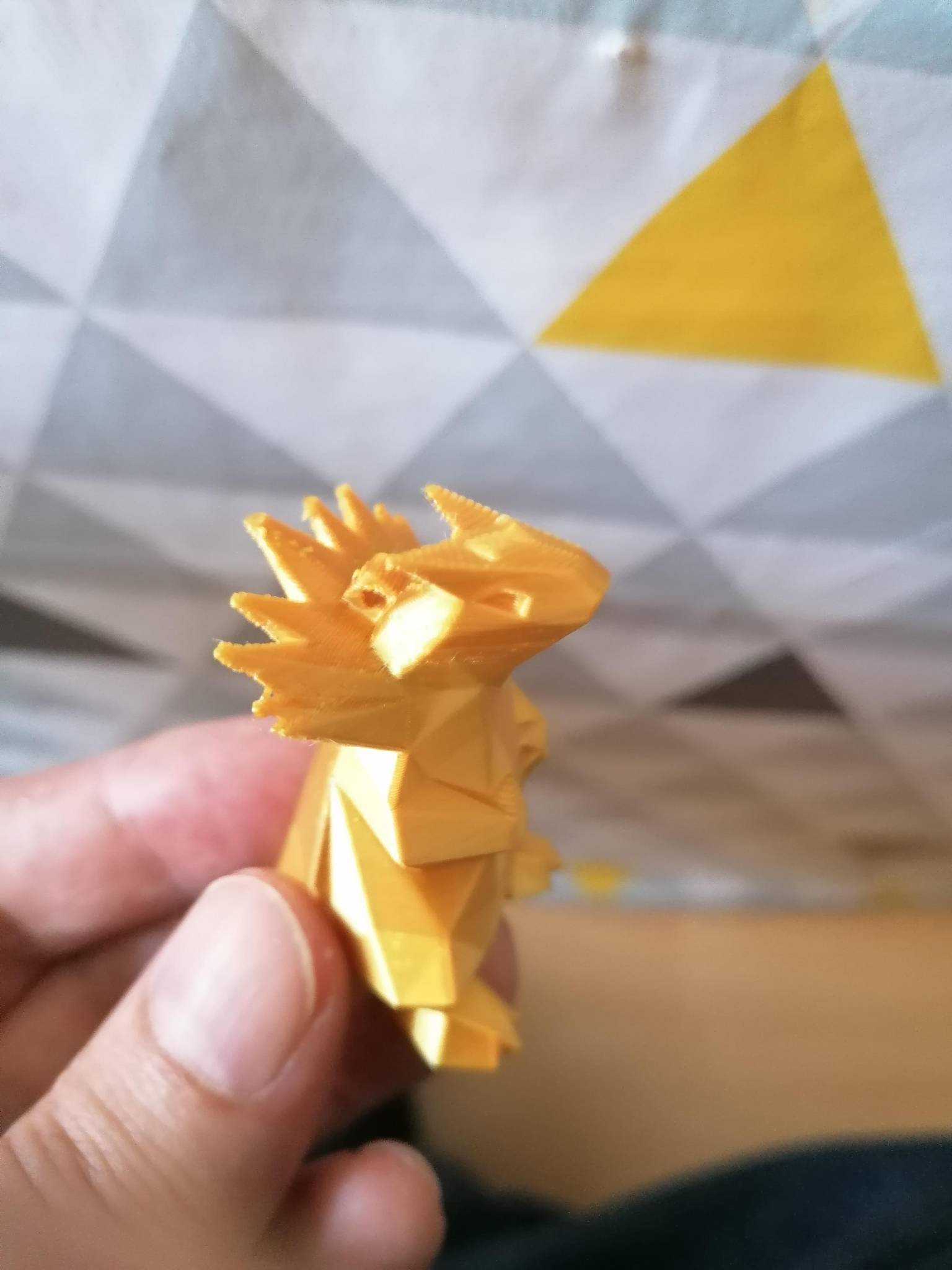

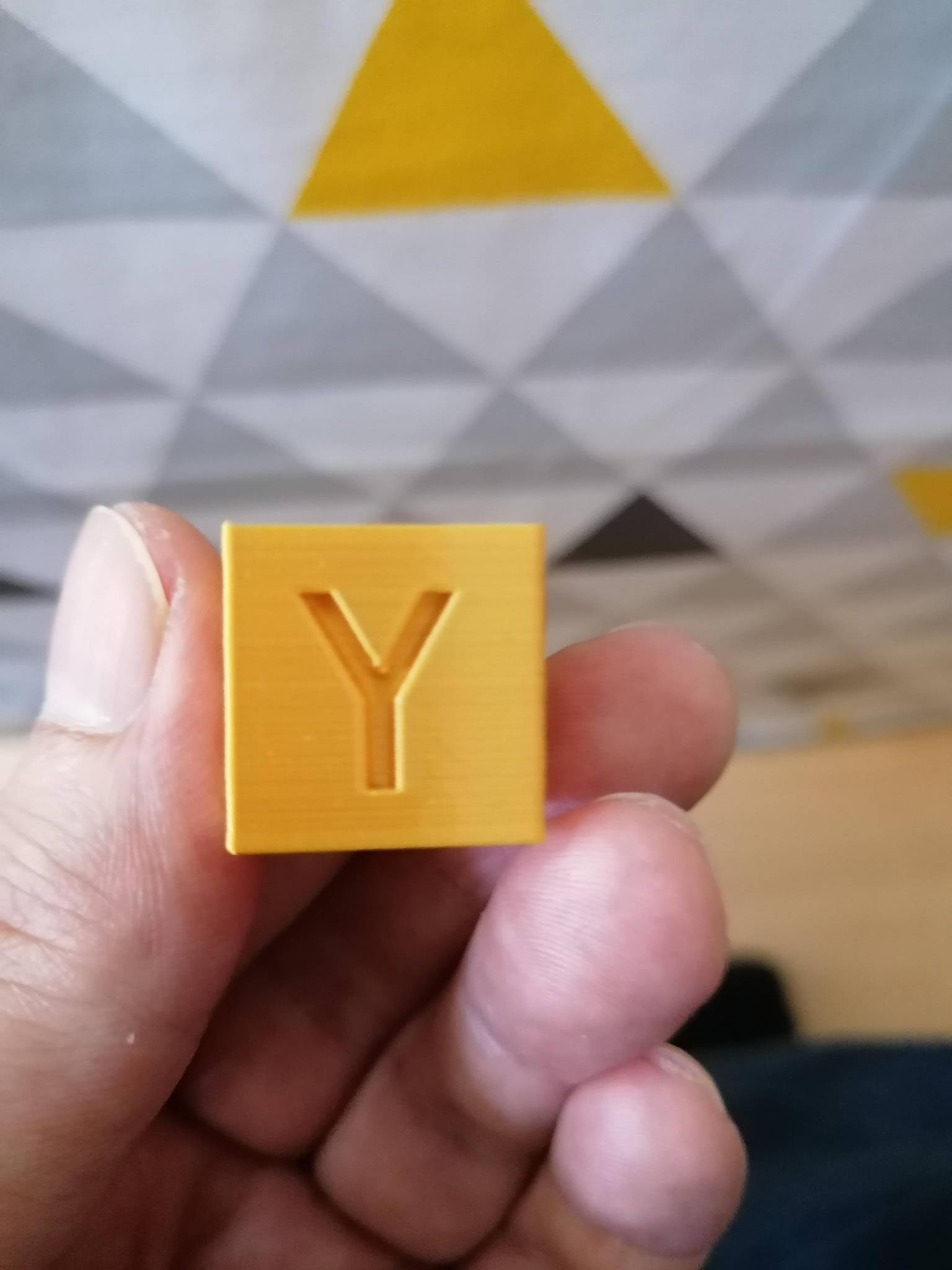

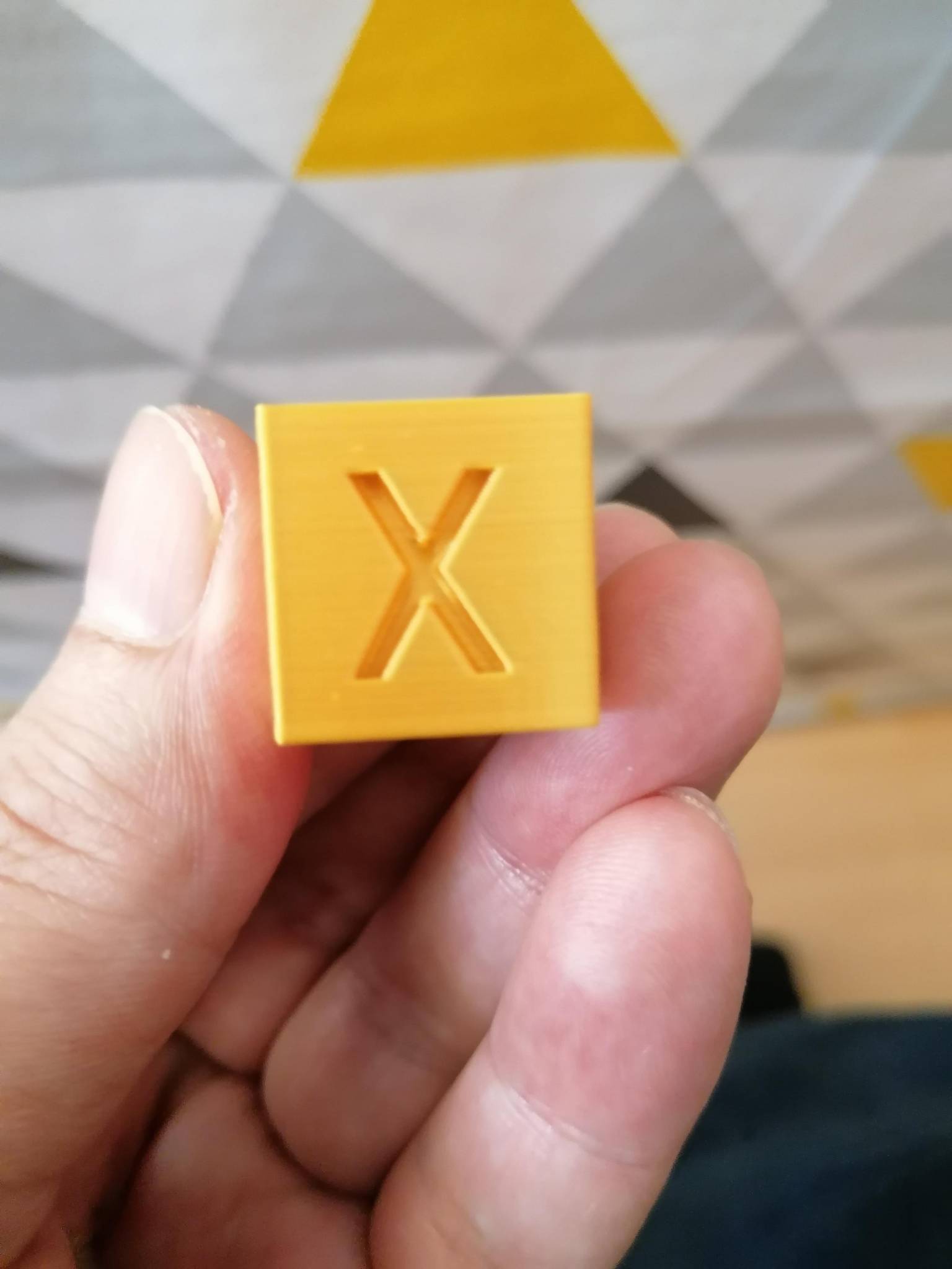

Seb Lesaulnier Posté(e) Juin 29, 2020 Auteur Partager Posté(e) Juin 29, 2020 Bonjour à tous, Je viens faire un petit update de mes essais. Alors j'ai fait ces pièces après révision complète de la bête, visserie, équerrage, poulies, courroies et tout le tintouin. Tout y est passé et elle en avait grand besoin car j'ai eu des jolies surprises . Niveau logiciel, j'ai juste désactivé "forcer la rétraction entre les couches" pour limiter les effets de points de couture à la rétraction. Ci joint des photos. Le cube à été imprimé en 0.20 pour 40mm/s de vitesse. Les côtes sont parfaites, vérifiées au pied à coulisse. Le Pokemon en 0.15 pour 40mm/s sans support. Je suis globalement content du résultat, mon oeil de débutant trouve le cube parfait par contre le Pokemon s'est fait attraper une poignée de fois on dirait bien !! Et vous qu'en pensez vous ? Si vous avez des idées pour améliorer le rendu, je suis clairement preneur et ça pourrait aider d'autres personnes. 2 Lien vers le commentaire Partager sur d’autres sites More sharing options...

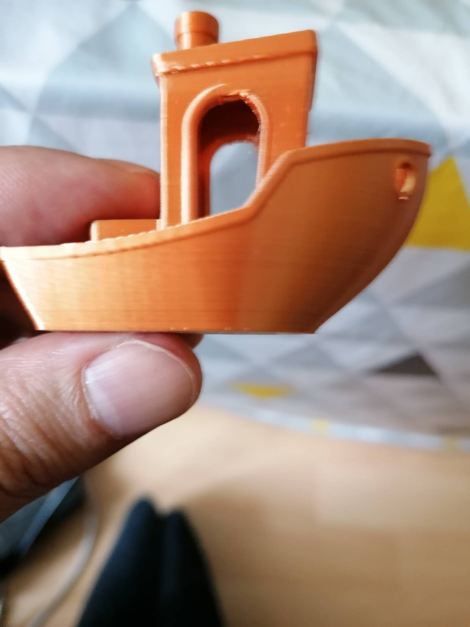

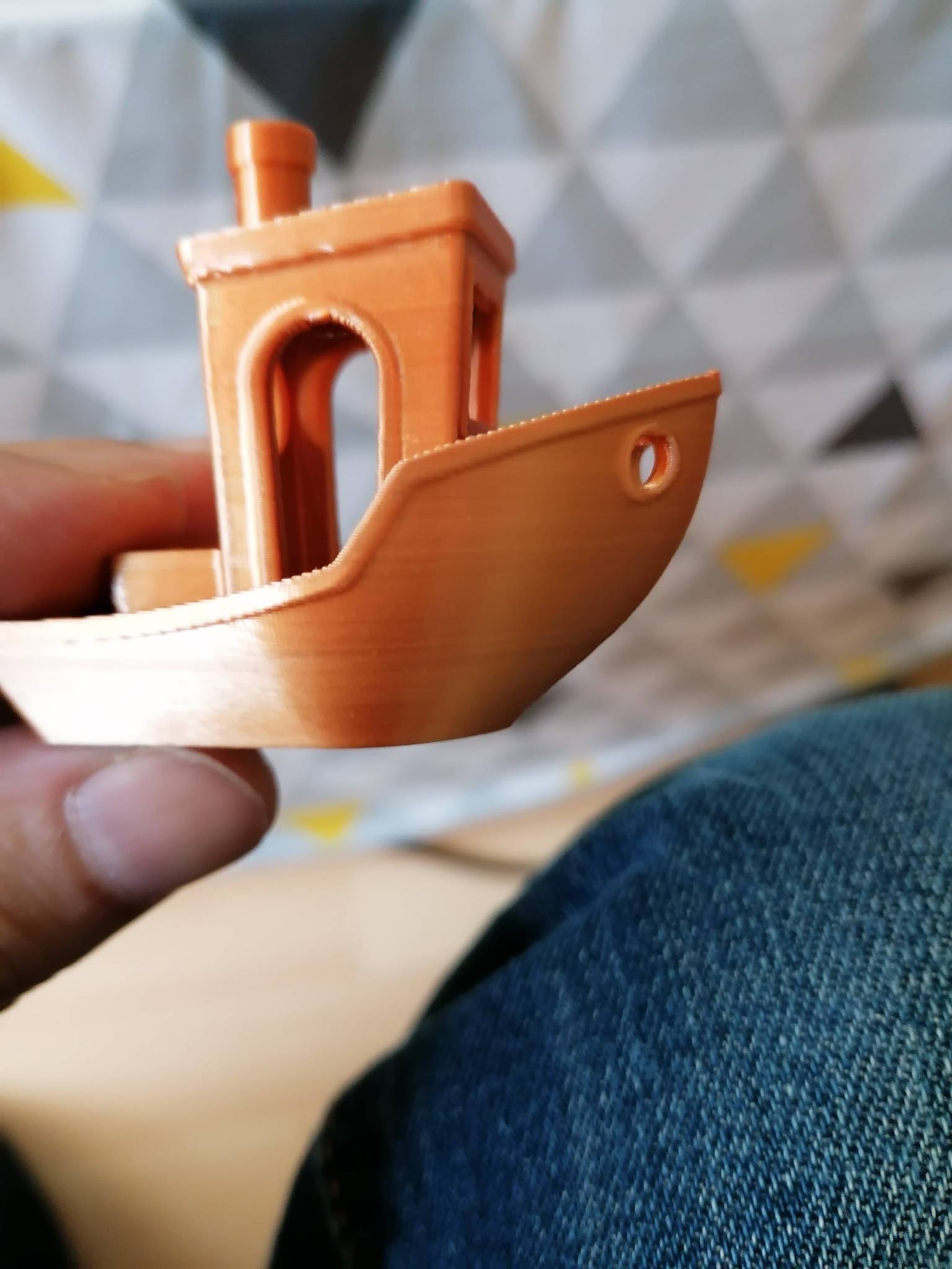

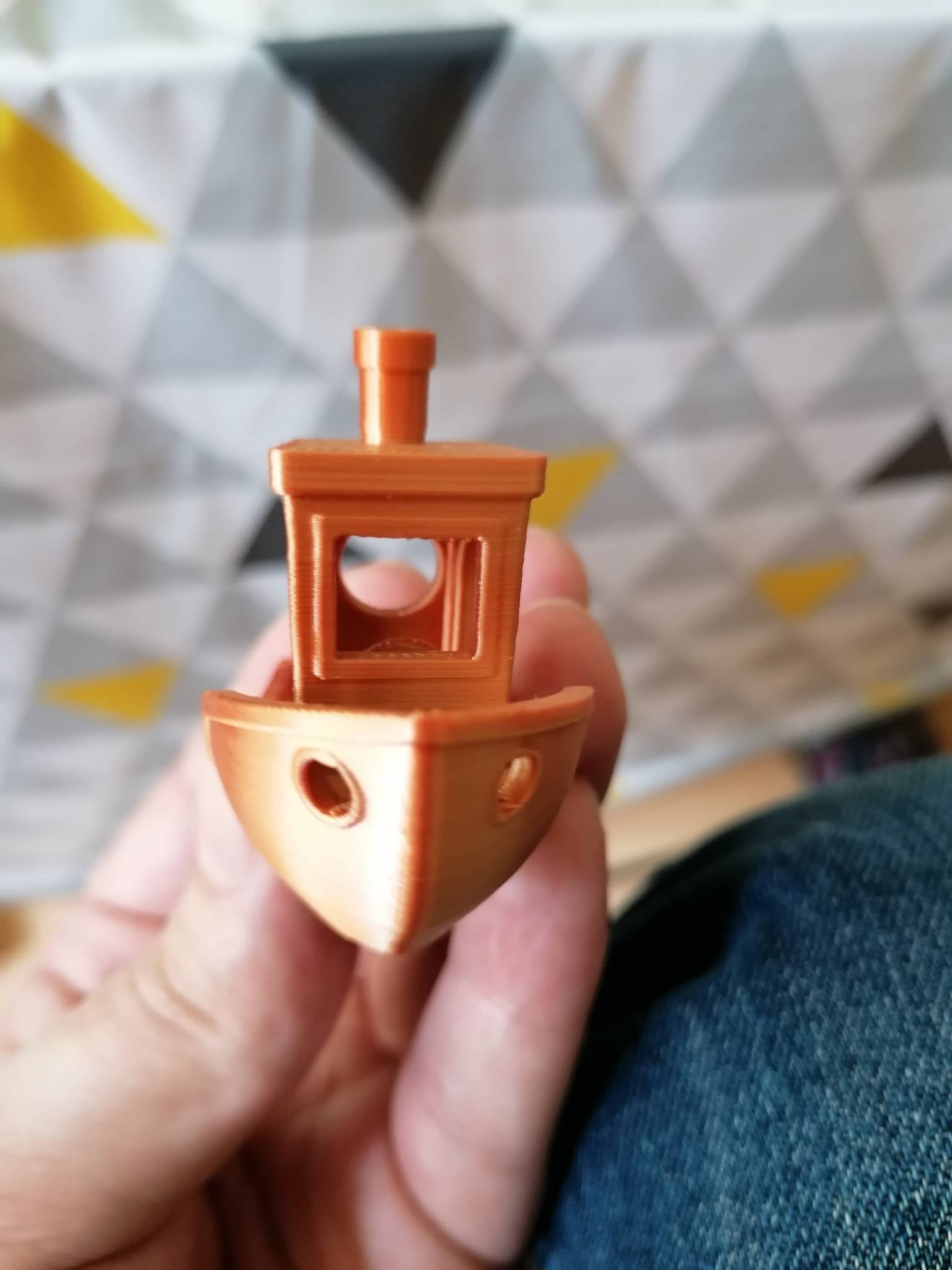

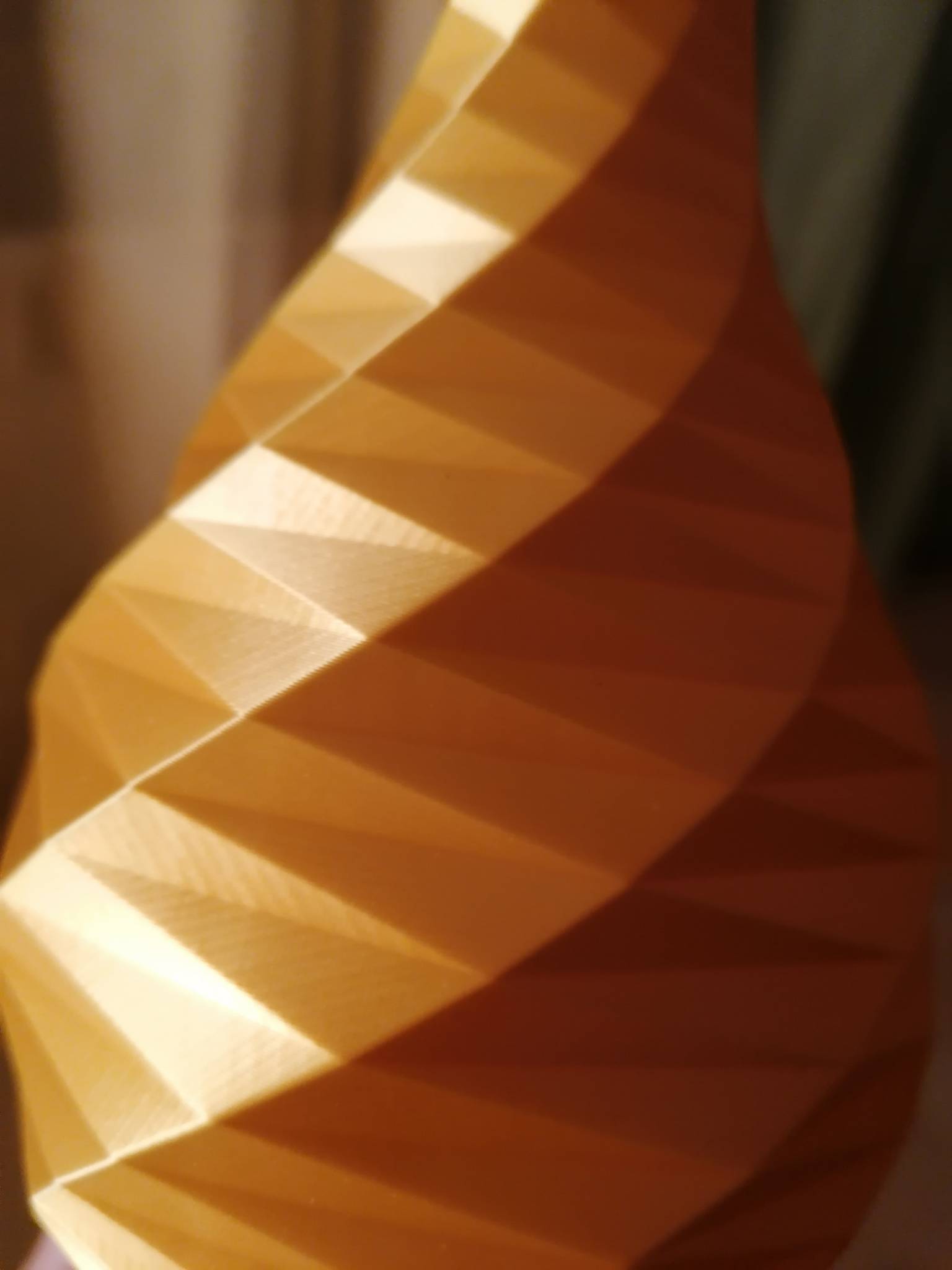

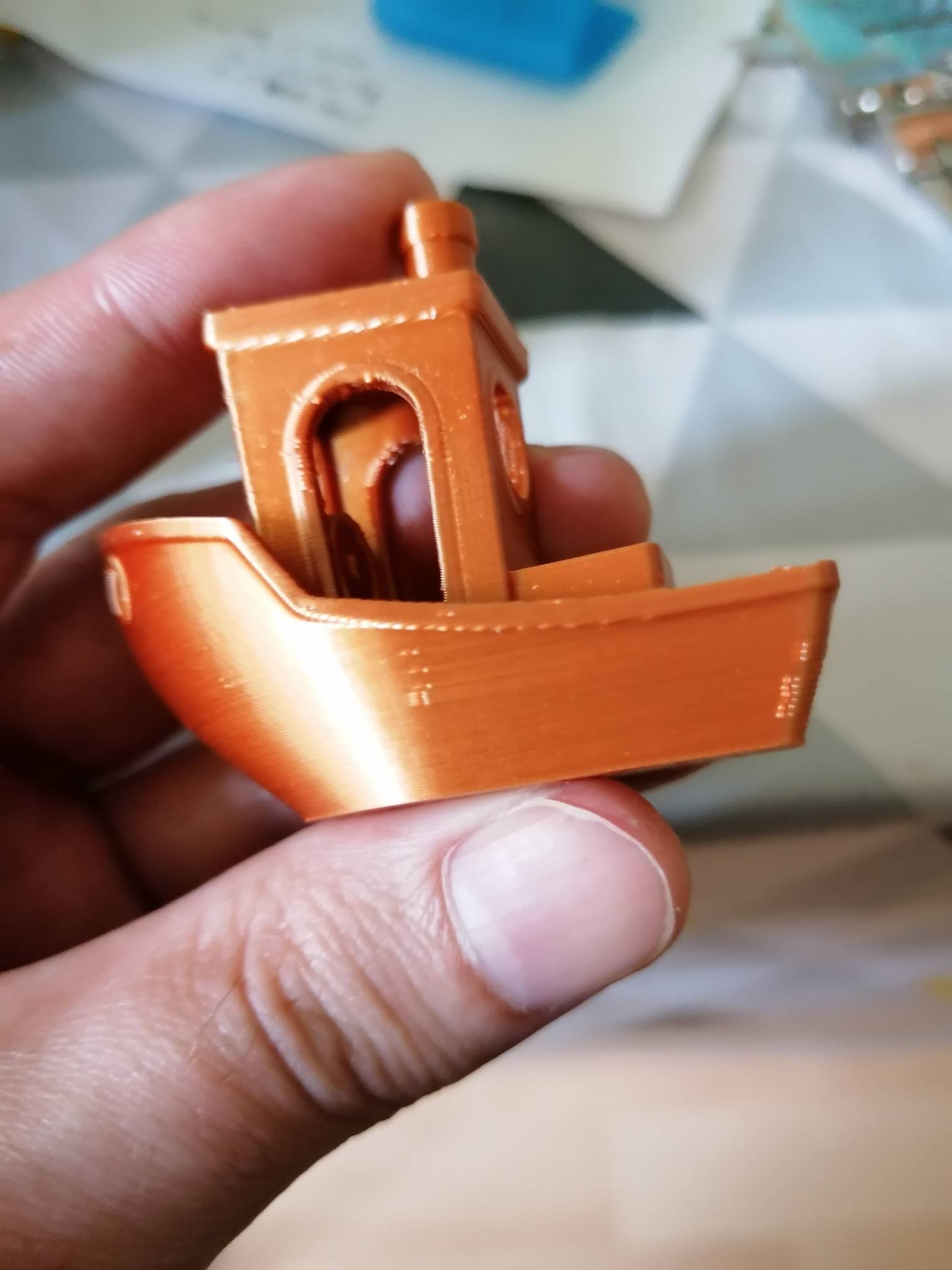

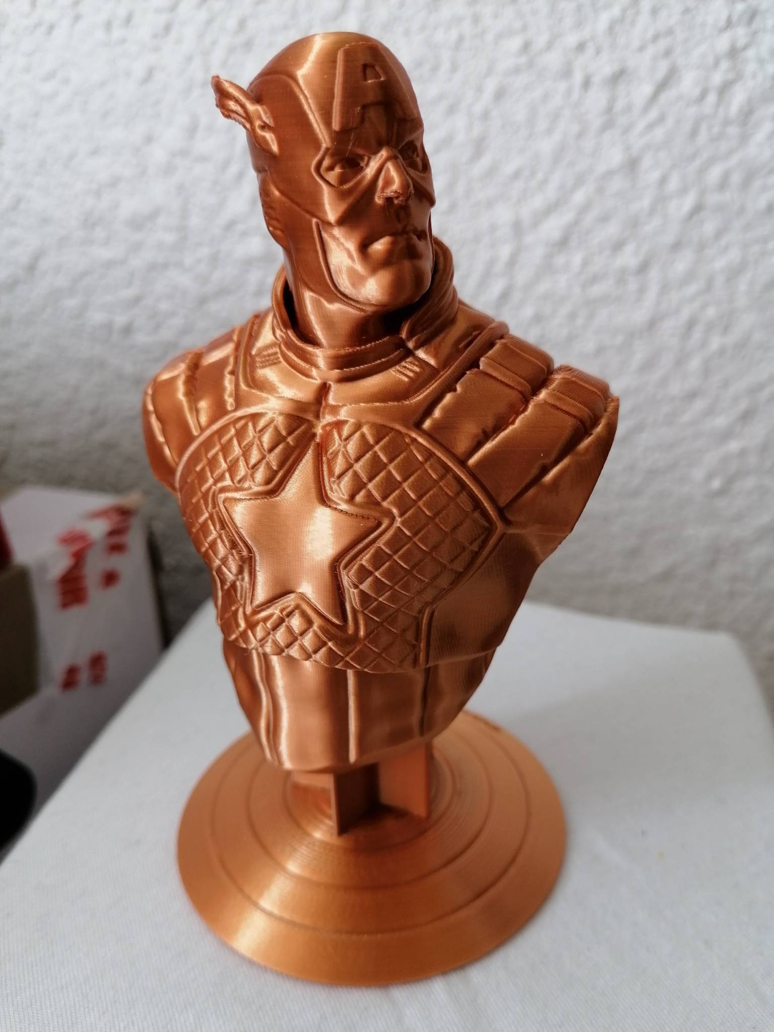

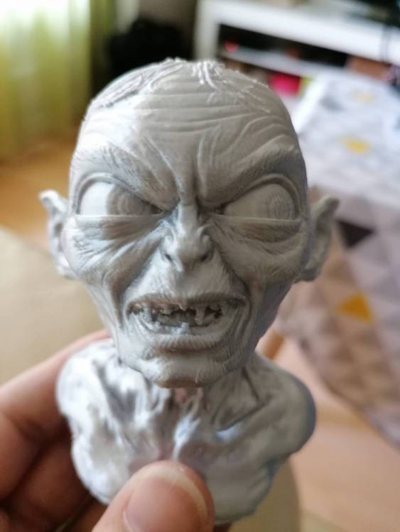

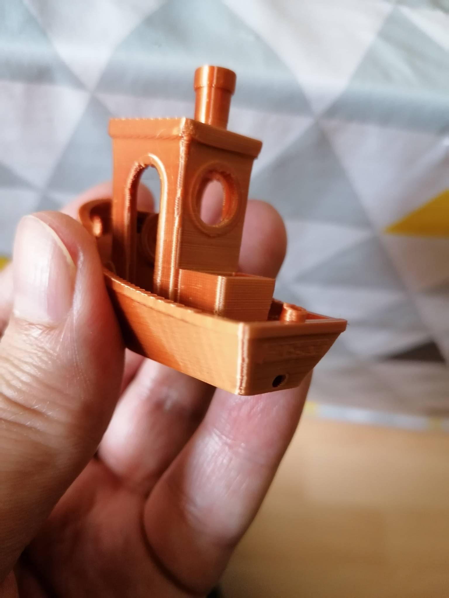

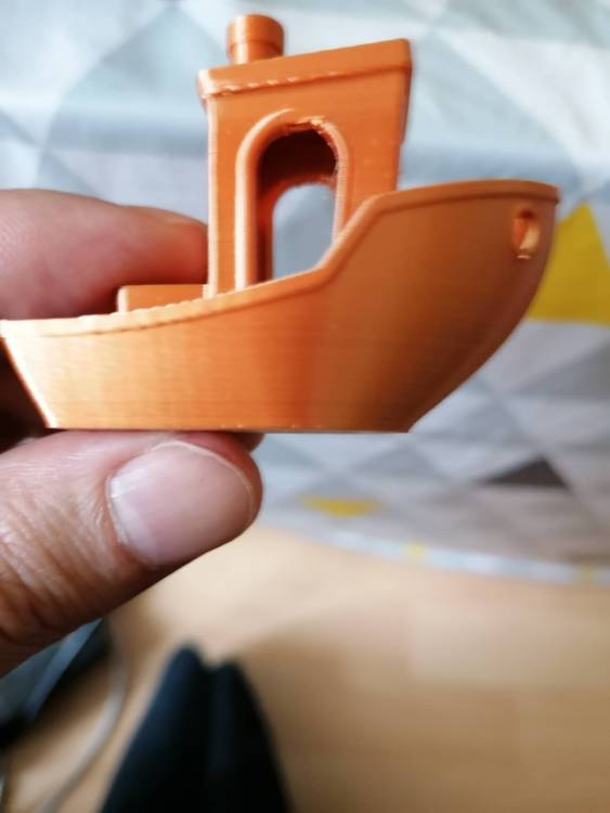

Seb Lesaulnier Posté(e) Juillet 17, 2020 Auteur Partager Posté(e) Juillet 17, 2020 (modifié) Bonjour à tous. Je viens faire un petit update et je pense que ça sera le dernier car les réglages que j'ai calés me semblent très bien. Depuis mes derniers posts, j'ai juste rajouté le fang de Deamoncrack (que je remercie au passage pour son travail car ça a bouleversé ma qualité d'impression du tout au tout ! ) et changé les ventilos hotend/buse/carte mère pour des Sunon 24V 40*20 (quel soulagement pour les oreilles !). Je vous mets en pièce jointe mon profil S3D ainsi que des photos des pièces que j'ai sorti avec cette config. Alors pour le profil, j'utilise un Bltouch donc attention à bien enlever les ligne correspondantes dans le script de démarrage si vous n'en avez pas un: M140 S65 M104 S150 G29 M500 M420 S1 M190 S65 M109 S205 Le benchy boat est imprimé en 0.20 pour 60mm/s Les autres en 0.12 pour 60mm/s sans support pour Captain America et supports sous le menton et les oreilles pour Gollum. Voilà en espérant que ça puisse servir à quelqu'un. A bientôt. Sunlu PLA Silk.fff Modifié (le) Juillet 17, 2020 par Seb Lesaulnier Lien vers le commentaire Partager sur d’autres sites More sharing options...

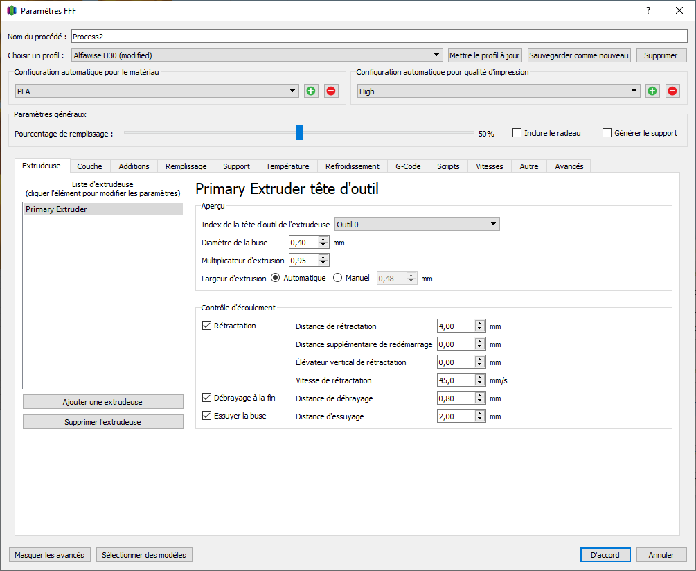

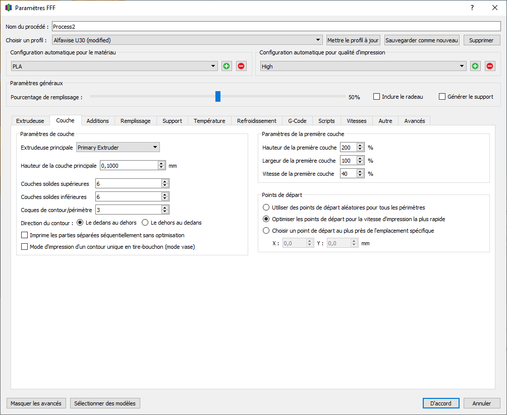

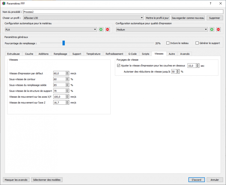

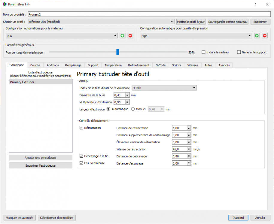

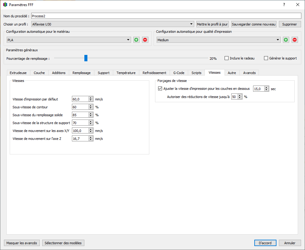

SckyzO Posté(e) Juillet 17, 2020 Partager Posté(e) Juillet 17, 2020 Ca commence à être propre Voici mes réglages, et c'est rassurant ils se ressemblent : L'option essuyer la buse est en cours de test, je trouve que ça fait moins de blob. Sinon j'imprime avec du ArianPlast PLa et ArianPlast PLA Aluminium (une tuerie ce filament, mais obligé de l'imprimer a 215°) Ici j'imprime en High, donc 0.1. Ma première couche fait toujours 0.2, elle permet de rattraper des erreurs de bed potentiel. Maintenant j'ai un BL mais j'ai gardé cette habitude. Le point de départ en fonction de ce que j'imprime. Le remplissage ... Rien de super Vitesse par contre c'est entre 50 et 70. Pour un print normal : 60. Pour une pièce de précision 50, mais je ne vois pas vraiment de diff ... J'ai par contre coché dans les options avancés quelques paramètres Concernant le script de début et de fin, comme j'ai un BLTouch, je palpe avant chaque print (mais j'ai un autre avec uniquement le M420 S1). M'enfin bon ca me fait perdre 2min de palpation c'est rien start script G21 ; Valeurs metriques G90 ; Position absolue G92 E0 ; Réinitialiser l'origine à 0 de l'extrudeur G28 ; Auto Home G29 ; ABL M500 ; Save ; Permet de faire sortir un peu de filament pour nettoyer la buse G1 X10 Y10.1 Z0.28 F5000.0 ; Déplacement point de départ G1 X200 Y10.1 Z0.28 F1500.0 E15 ; Imprime la première ligne G1 X200 Y10.5 Z0.28 F5000.0 ; Faire un petit décallage pour le retour G1 X10 Y10.5 Z0.28 F1500.0 E30 ; Imprime la seconde ligne G92 E0 ;Reset Extruder G1 Z2.0 F3000 ;Move Z Axis up M117 Printing ... ; Affiche le message Impression sur ecran LCD End script G91 ; Position relative G1 E-2 Z1 F2400 ; Retract and raise Z G1 Z10 X-10 Y10 E-20 F3000 ; Effectuer un dégagement de la structure et rétracter le fil de 2 cm G90 ; position absolue G28 X0 ; home X G1 Y280 ; Ramener le plateau à l avant M106 S0 ; Arrête le ventilateur du fang M104 S0 ; Arrête l extrudeur M140 S0 ; Arrête le lit chauffant M84 ; Arrête les moteurs Lien vers le commentaire Partager sur d’autres sites More sharing options...
Seb Lesaulnier Posté(e) Juillet 17, 2020 Auteur Partager Posté(e) Juillet 17, 2020 ha oui sympa tes réglages, ça me donne envie de les tester demain pour voir la différence Je testerai du Arian plast, ça fait un moment que ça me trotte ! j'adore le rendu du silk sunlu mais il fait pas mal ressortir les défauts je trouve, la Z-scar est très visible alors que je ne la vois quasiment pas avec du PLA+ mat de la même marque par exemple. Du coup je ruse et je planque au maximum les points dans les angles. C'est aussi pour ça que j'ai désactivé "forcer la rétraction entre les couches", pour limiter l'effet "braguette". Lien vers le commentaire Partager sur d’autres sites More sharing options...
SckyzO Posté(e) Juillet 18, 2020 Partager Posté(e) Juillet 18, 2020 Oui après faut ajuster en fonction des imprimantes de toute façon. Écoute en ce moment ça print bien avec cette config. Après je fais 2/3 tests par filament. Je suis en train de faire ce spool holder https://www.thingiverse.com/thing:2511196 Voilà ce que ça donne. Je n'ai pour le moment pas de cheveux d'ange ni de blobs visibles. Lien vers le commentaire Partager sur d’autres sites More sharing options...
Seb Lesaulnier Posté(e) Juillet 18, 2020 Auteur Partager Posté(e) Juillet 18, 2020 ha oui ! c'est très propre. J'ai regardé plus en détail ton setup S3D, intelligent comment tu as optimisé la vitesse d'impression :). Du coup je suis en train de faire un print relativement complexe avec exactement les mêmes réglages. Je posterai le résultat ici dès que ça sera terminé. En tout cas merci pour l'échange, c'est très enrichissant ! Lien vers le commentaire Partager sur d’autres sites More sharing options...

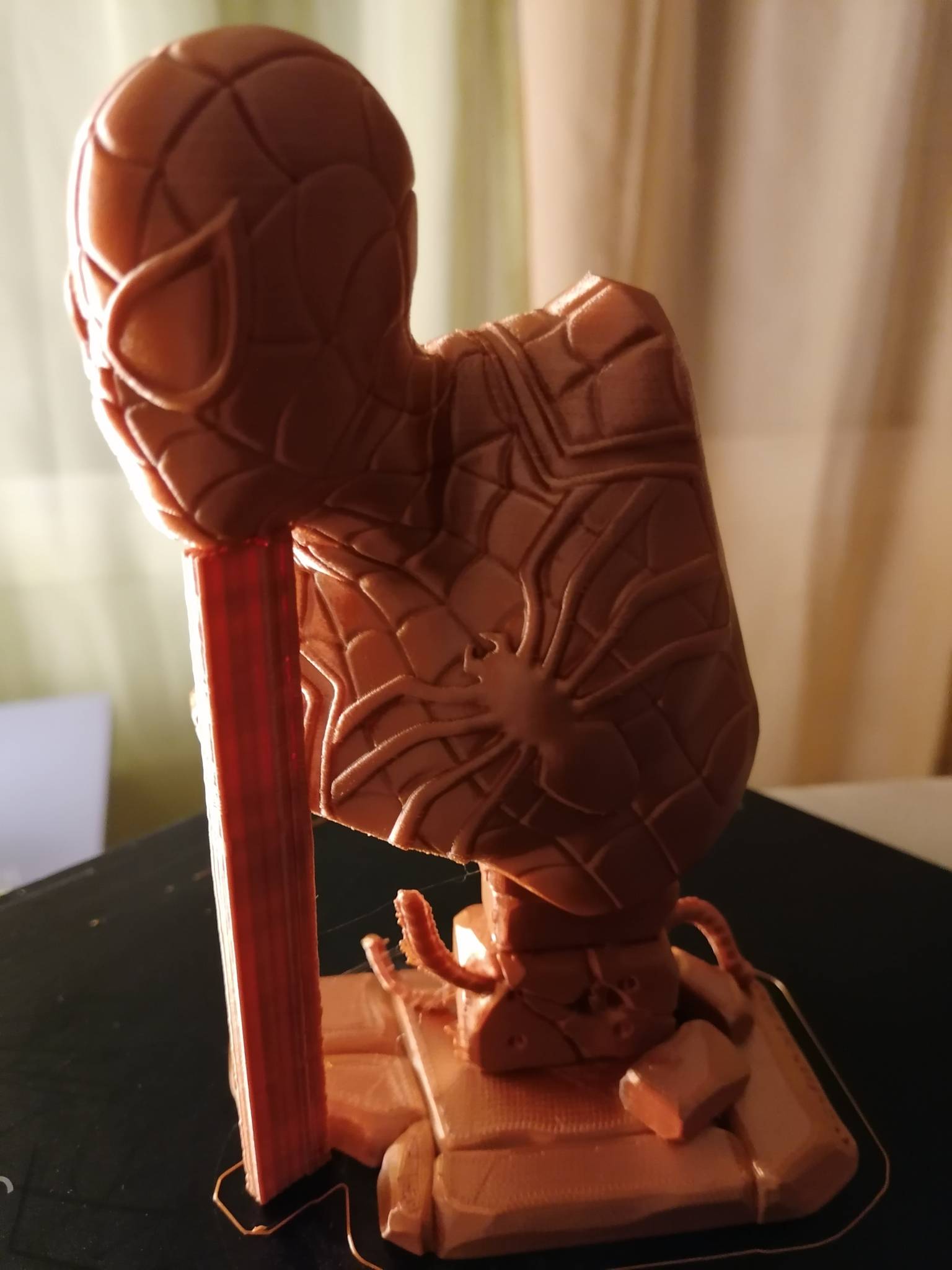

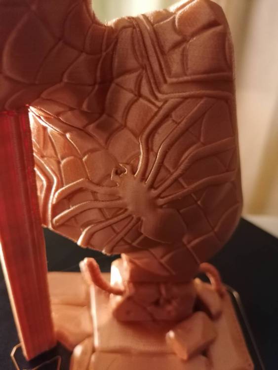

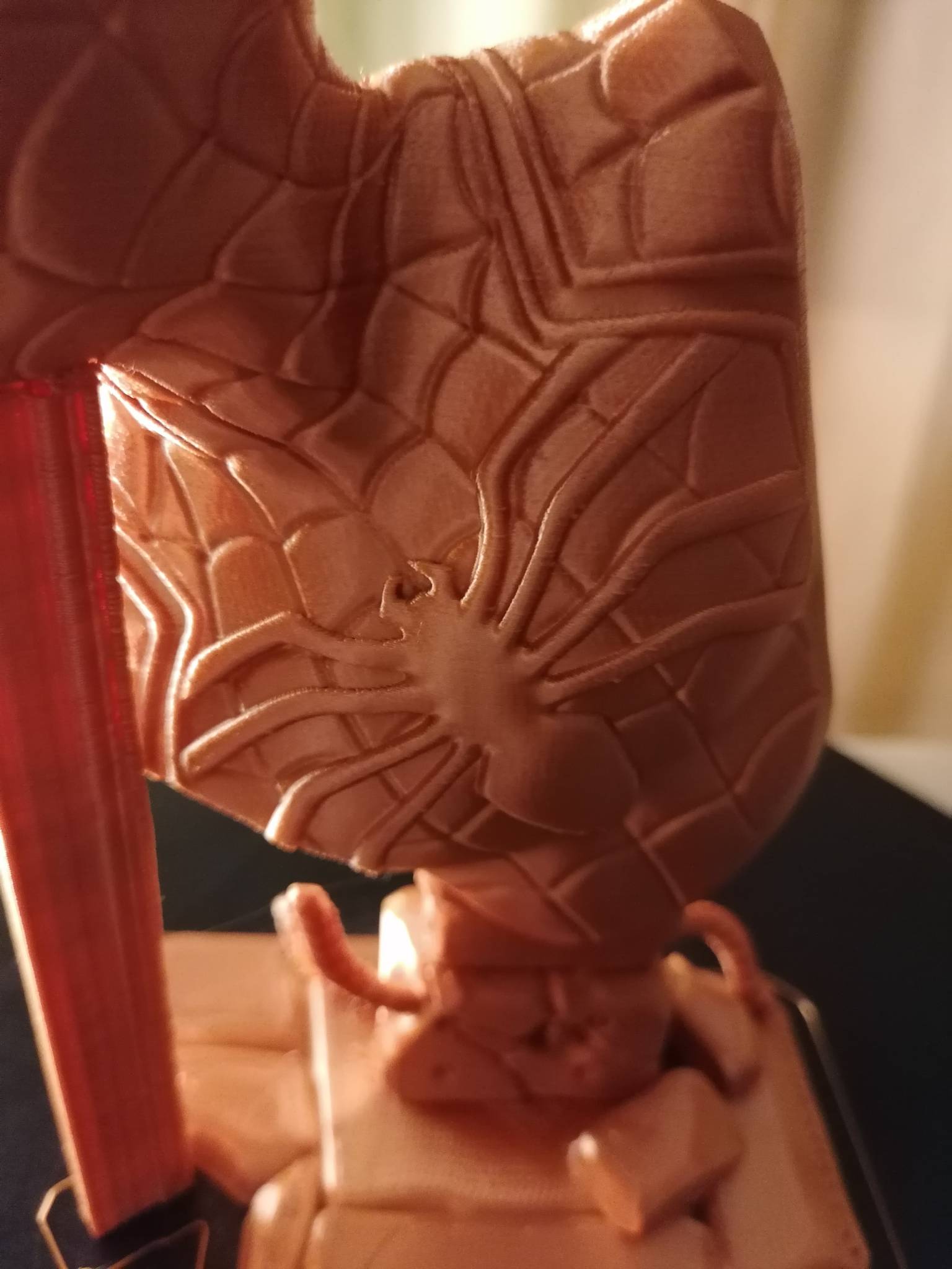

Seb Lesaulnier Posté(e) Juillet 22, 2020 Auteur Partager Posté(e) Juillet 22, 2020 Bonjour à tous ! Comme promis voici les photos des prints réalisés avec le setup de SckyzO . J'ai lamentablement foiré trouvé une façon de ne pas imprimer correctement le print complexe dont je parlais, ça me fait une belle jambe (à vous aussi certainement). C'est que partie remise. Donc pas de photo, j'ai honte. Je valide complètement les réglages, le gain en rapidité est énorme par rapport aux miens et sans perte de qualité. J'ai gagné plus d' une heure de temps sur le Spiderman. Et maintenant, je vais regarder un tuto sur comment faire des photos correctement. A+ 1 Lien vers le commentaire Partager sur d’autres sites More sharing options...
