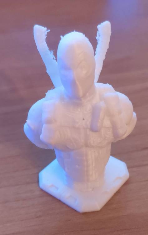

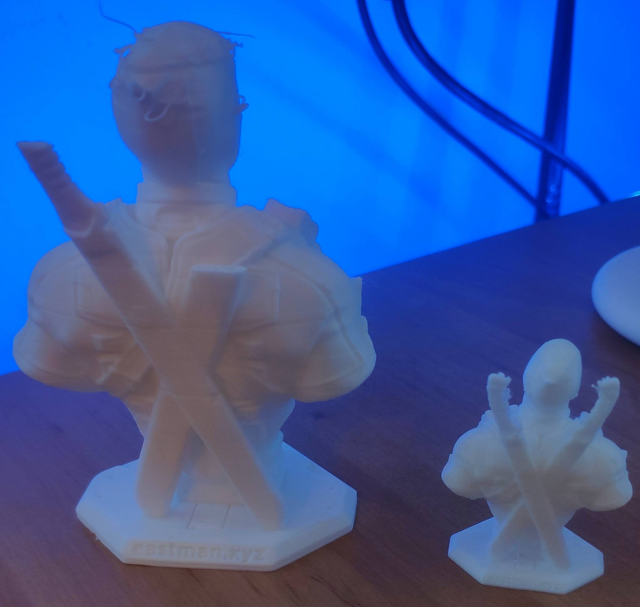

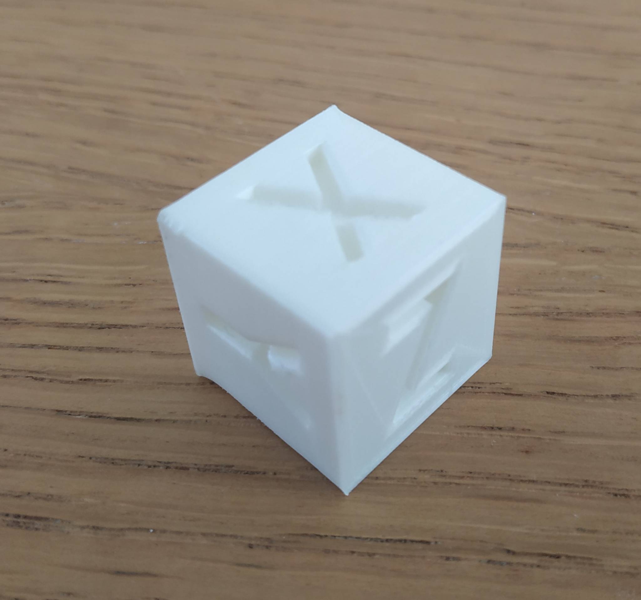

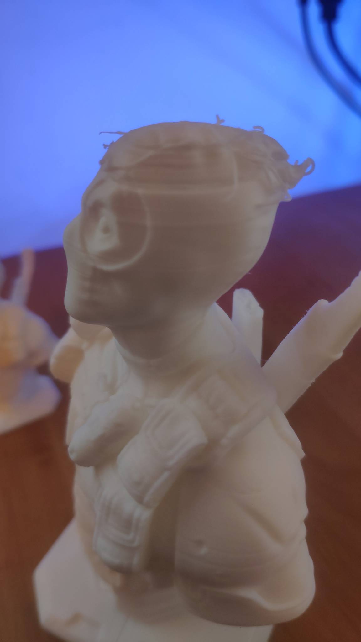

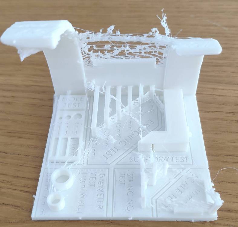

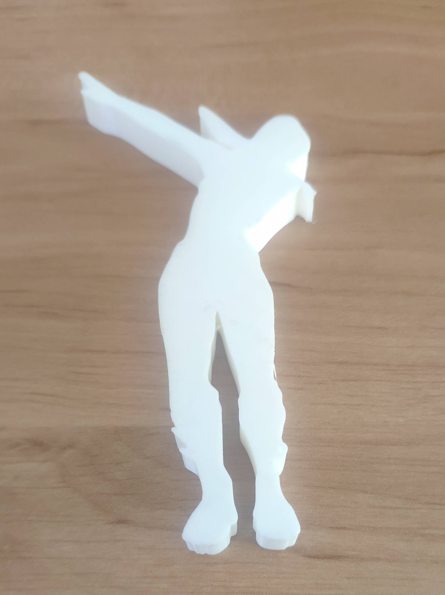

Tophe77 Posté(e) Juin 29, 2020 Partager Posté(e) Juin 29, 2020 Bonjour Je débute en impression 3D et je m'aperçois que ce n'est pas si facile que ça. Grace notamment à Fdorful j'ai réussi à régler mon imprimante sur laquelle j'ai mis une vitre sur le plateau pour faciliter le décollage (1ere impression galère a décoller / buildtack abimé). J'ai imprimé le cube test qui me parait pas trop mal... J'ai également imprimé des objet à plat et le résultat est plutot bon également je trouve. Ensuite j'ai voulu m'attaquer à un personnage debout et là catastrophe, je n'avais pas pensé aux bras dans le vide décollés du coprs.... On m'a alors dit qu'il fallait des supports. En cherchant j'ai trouvé comment faire sur Cura ( Beaucoup de supports) et sur Meshmixer ( Quelques batons de supports). Par contre pour un bon résultat il faut régler le "Overhang" J'ai donc imprimé le 3D printer test . Ce dernier est plein de "fils bavure"..... Par contre je pense que le Overhang est à 50° puisque la coulure à ce niveau Donc ma question est de savoir si les "fils bavures" sont normaux ou y a t'il un moyen de régler ce problème? Le Overhang est il bien à 50°? Du coup dans meshmixer il faut que je règle à 45° environ pour être tranquille? Merci de vos réponses et suggestions. Lien vers le commentaire Partager sur d’autres sites More sharing options...
pafpaf Posté(e) Juin 29, 2020 Partager Posté(e) Juin 29, 2020 Salut @Toph pour les cheveux d'anges tu peut jouer sur le paramètres de rétractation il te suffira juste de l'augmenter Lien vers le commentaire Partager sur d’autres sites More sharing options...
Tophe77 Posté(e) Juin 29, 2020 Auteur Partager Posté(e) Juin 29, 2020 il y a 11 minutes, pafpaf a dit : Salut @Toph pour les cheveux d'anges tu peut jouer sur le paramètres de rétractation il te suffira juste de l'augmenter Merci Ca se fait dans un logiciel ou sur l'imprimante? Lien vers le commentaire Partager sur d’autres sites More sharing options...
jmarc94 Posté(e) Juin 29, 2020 Partager Posté(e) Juin 29, 2020 Dans le logiciel. Lien vers le commentaire Partager sur d’autres sites More sharing options...
Yellow T-pot Posté(e) Juin 29, 2020 Partager Posté(e) Juin 29, 2020 (modifié) @Tophe77, sous Cura, dans le menu "matériau" La température joue aussi, trop chaud, le matériau est plus fluide et ça favorise les cheveux d'ange. (mes valeurs de rétraction sont indicatives, ça marche chez moi, à toi d'ajuster pour ton imprimante) Modifié (le) Juin 29, 2020 par Yellow T-pot Lien vers le commentaire Partager sur d’autres sites More sharing options...
Tophe77 Posté(e) Juin 29, 2020 Auteur Partager Posté(e) Juin 29, 2020 Il y a 2 heures, Yellow T-pot a dit : @Tophe77, sous Cura, dans le menu "matériau" La température joue aussi, trop chaud, le matériau est plus fluide et ça favorise les cheveux d'ange. (mes valeurs de rétraction sont indicatives, ça marche chez moi, à toi d'ajuster pour ton imprimante) Super merci j'essaye ça Lien vers le commentaire Partager sur d’autres sites More sharing options...

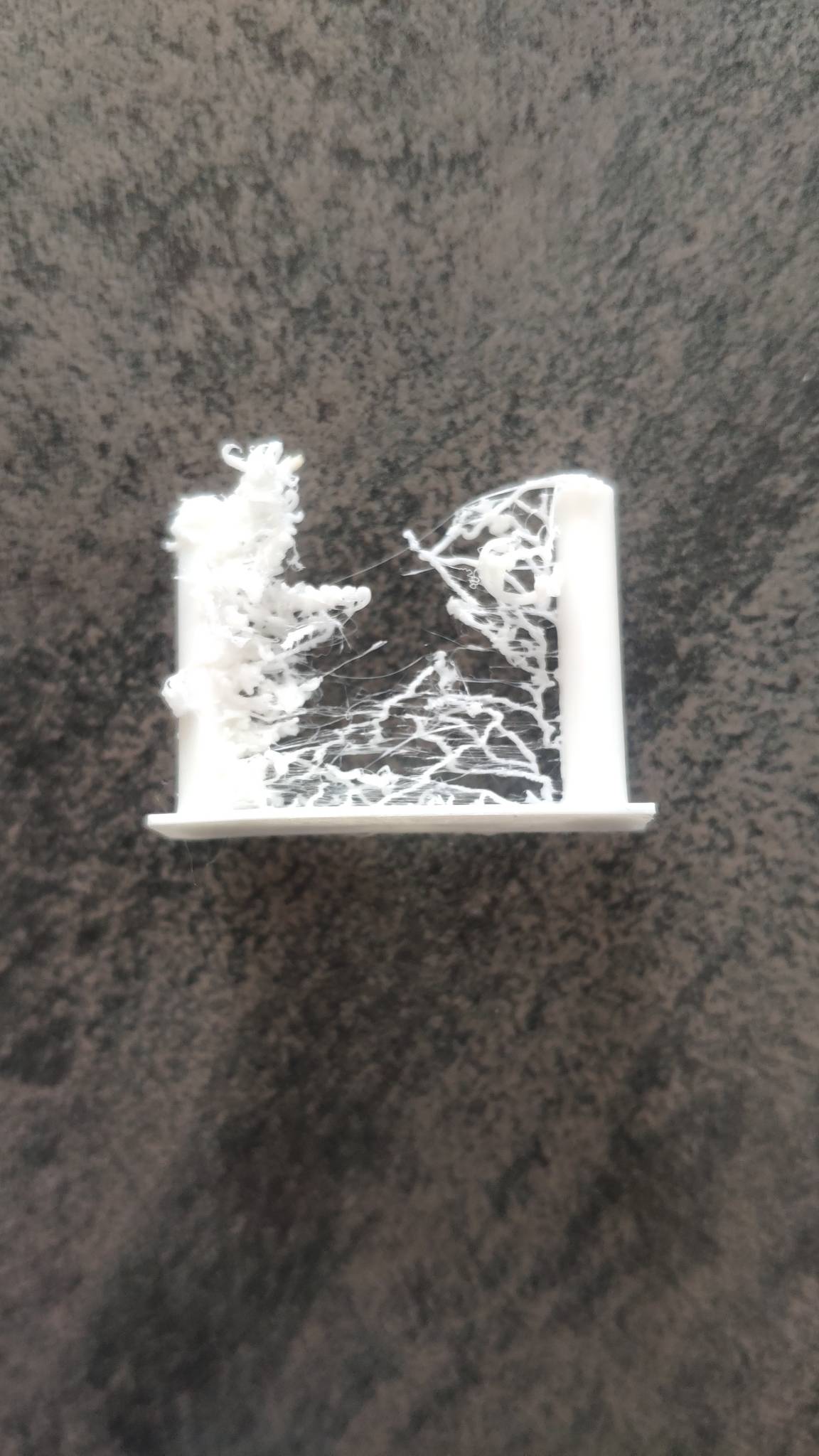

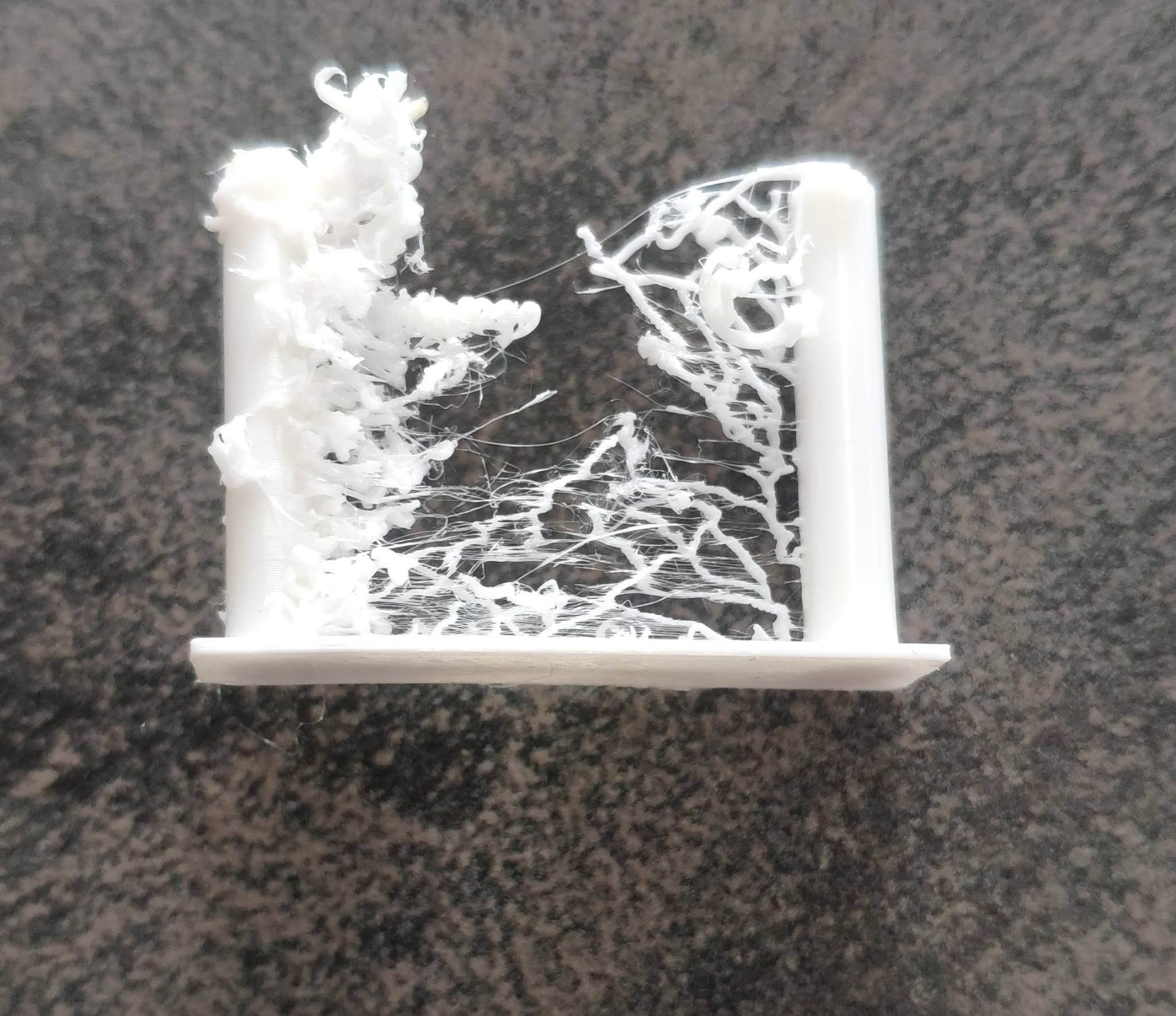

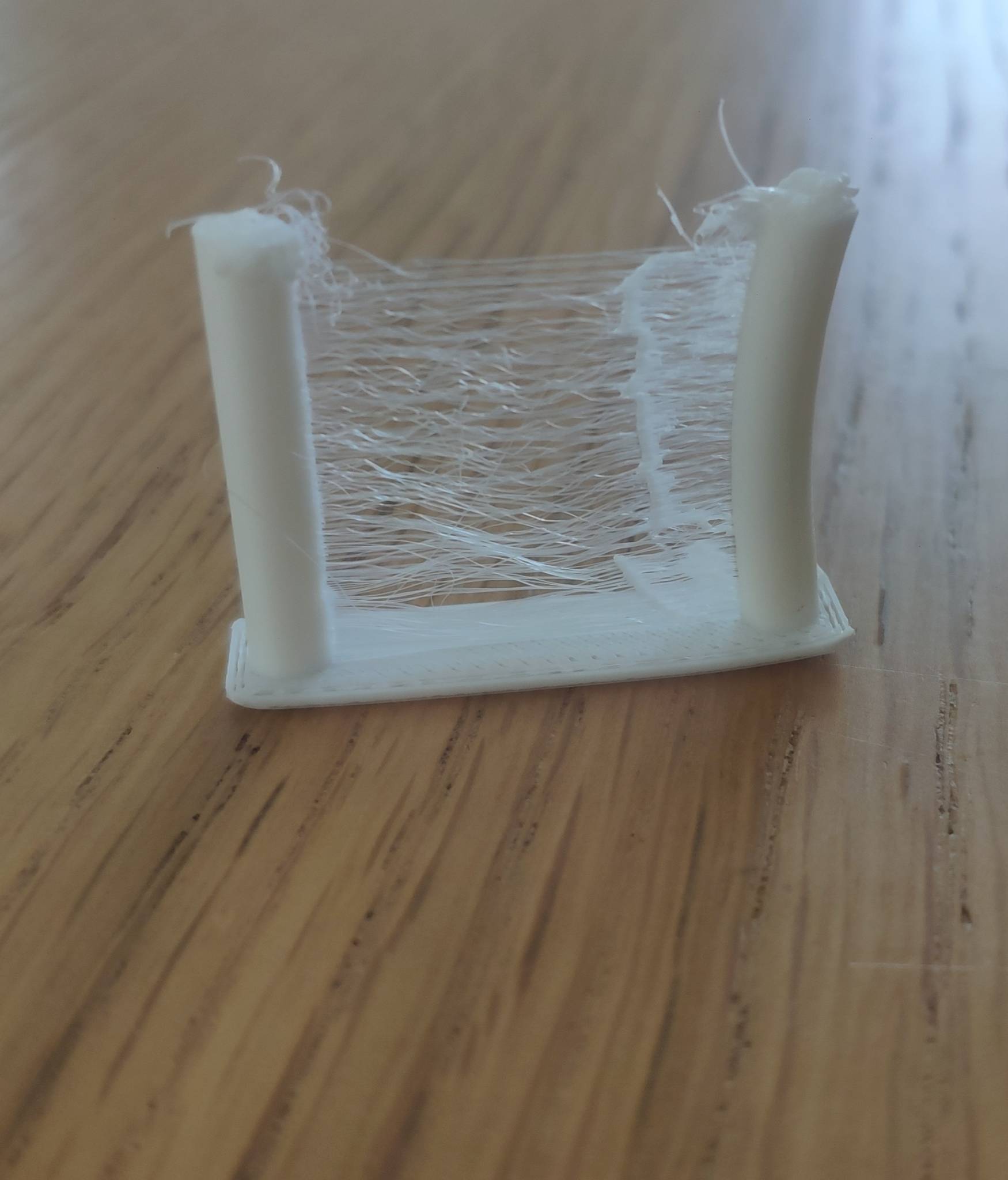

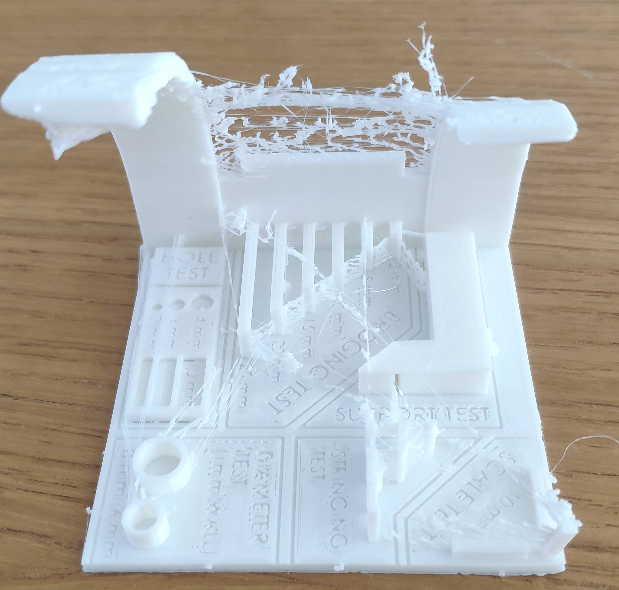

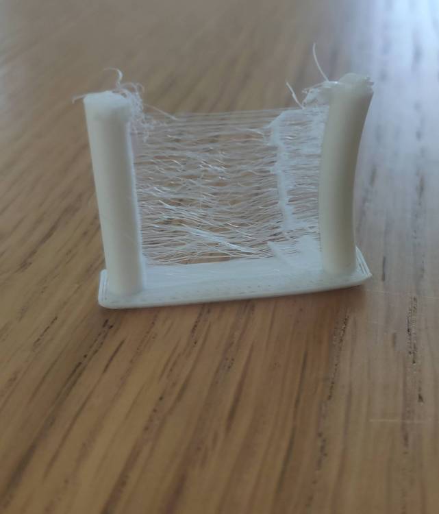

Tophe77 Posté(e) Juin 30, 2020 Auteur Partager Posté(e) Juin 30, 2020 Bon après plusieurs essais j'en suis encore là..... Il faut encore que j'augmente la distance de rétraction? Ou est ce qu'il y a un autre problème? Merci Lien vers le commentaire Partager sur d’autres sites More sharing options...
Br0kenlaw Posté(e) Juin 30, 2020 Partager Posté(e) Juin 30, 2020 Bonjour, Comme le dit @Yellow T-pot la température joue aussi sur la formation de stringing, essaye de la baissée un peu et en général une rétraction entre 3 et 5 et suffisante mais les 2 sont liée. Lien vers le commentaire Partager sur d’autres sites More sharing options...
Tophe77 Posté(e) Juin 30, 2020 Auteur Partager Posté(e) Juin 30, 2020 Merci je vais essayer entre 3 et 5 alors Lien vers le commentaire Partager sur d’autres sites More sharing options...

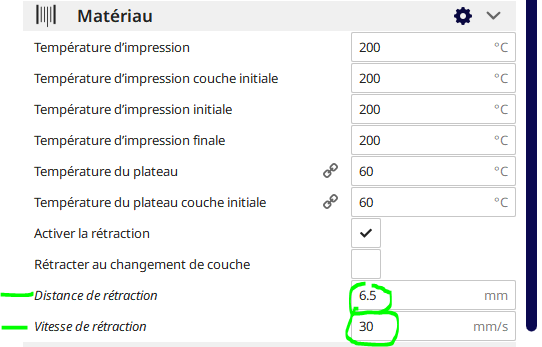

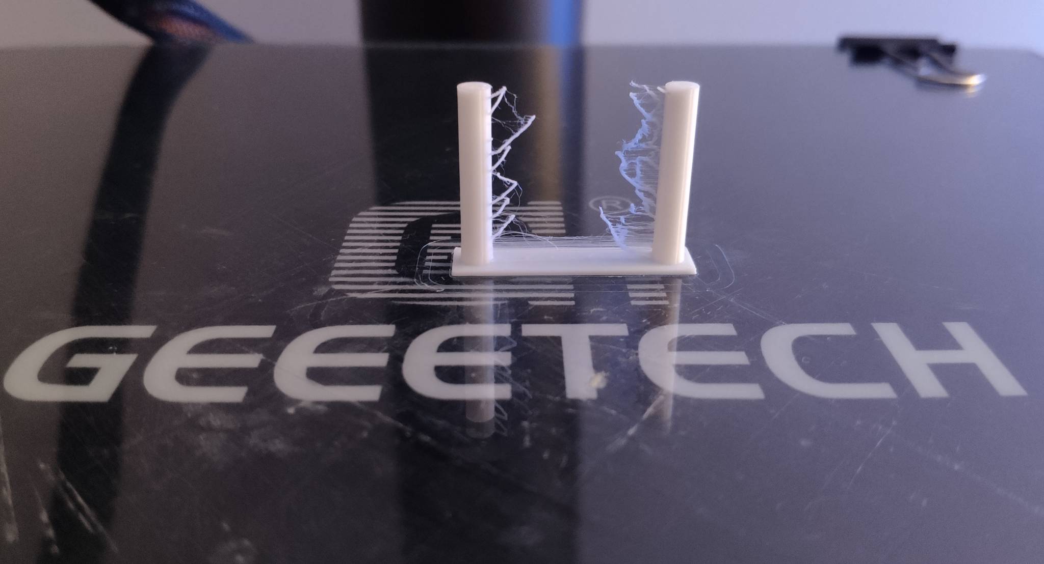

Tophe77 Posté(e) Juillet 1, 2020 Auteur Partager Posté(e) Juillet 1, 2020 Bonsoir. J' ai mis 6.5 et 40. En température j ai mis 190 et j' ai toujours des cheveux d ange..... Y aurait il autre chose à régler ? Par contre je n' ai plus les gros "pâtés" sur la colonne de gauche car je crois que avant j' avait cocher la case "éviter les pièces imprimées lors du déplacement".... Lien vers le commentaire Partager sur d’autres sites More sharing options...
Br0kenlaw Posté(e) Juillet 1, 2020 Partager Posté(e) Juillet 1, 2020 (modifié) Bonsoir, Oui ya du mieux, les paramètres qui influent directement sur les cheveux d'anges sont température et rétraction. le problème la c'est que la buse coule encore pendant le déplacement, tu peux encore diminuer la temp de buse à 185 puis 180 Christophe. Modifié (le) Juillet 1, 2020 par Br0kenlaw Lien vers le commentaire Partager sur d’autres sites More sharing options...
Tophe77 Posté(e) Juillet 1, 2020 Auteur Partager Posté(e) Juillet 1, 2020 il y a 45 minutes, Br0kenlaw a dit : Bonsoir, Oui ya du mieux, les paramètres qui influent directement sur les cheveux d'anges sont température et rétraction. le problème la c'est que la buse coule encore pendant le déplacement, tu peux encore diminuer la temp de buse à 185 puis 180 Christophe. Merci de ta réponse. Je n'osais pas descendre la température aussi bas Lien vers le commentaire Partager sur d’autres sites More sharing options...
Br0kenlaw Posté(e) Juillet 1, 2020 Partager Posté(e) Juillet 1, 2020 (modifié) @Tophe77 Pas de problème évite de descendre en dessous de 180 quand même mais en fait tout dépend du type de block de chauffe de la résistance et aussi de la sonde de température. je possède une imprimante qui fonctionne très bien à 185° et une autre avec un block de chauffe différent à 225° et pourtant j'utilise le même fil ! point à vérifier, que la résistance et la sonde sont très bien fixées sur le block de chauffe ! par exemple si la sonde na pas un bon contact thermique sur la tête elle ne renvoie pas la bonne mesure à la carte donc température erronée ! de mème si la résistance na pas un bon contact avec la tète ça chauffe pas correctement c’est irrégulier ! bon test ! Modifié (le) Juillet 1, 2020 par Br0kenlaw 1 Lien vers le commentaire Partager sur d’autres sites More sharing options...

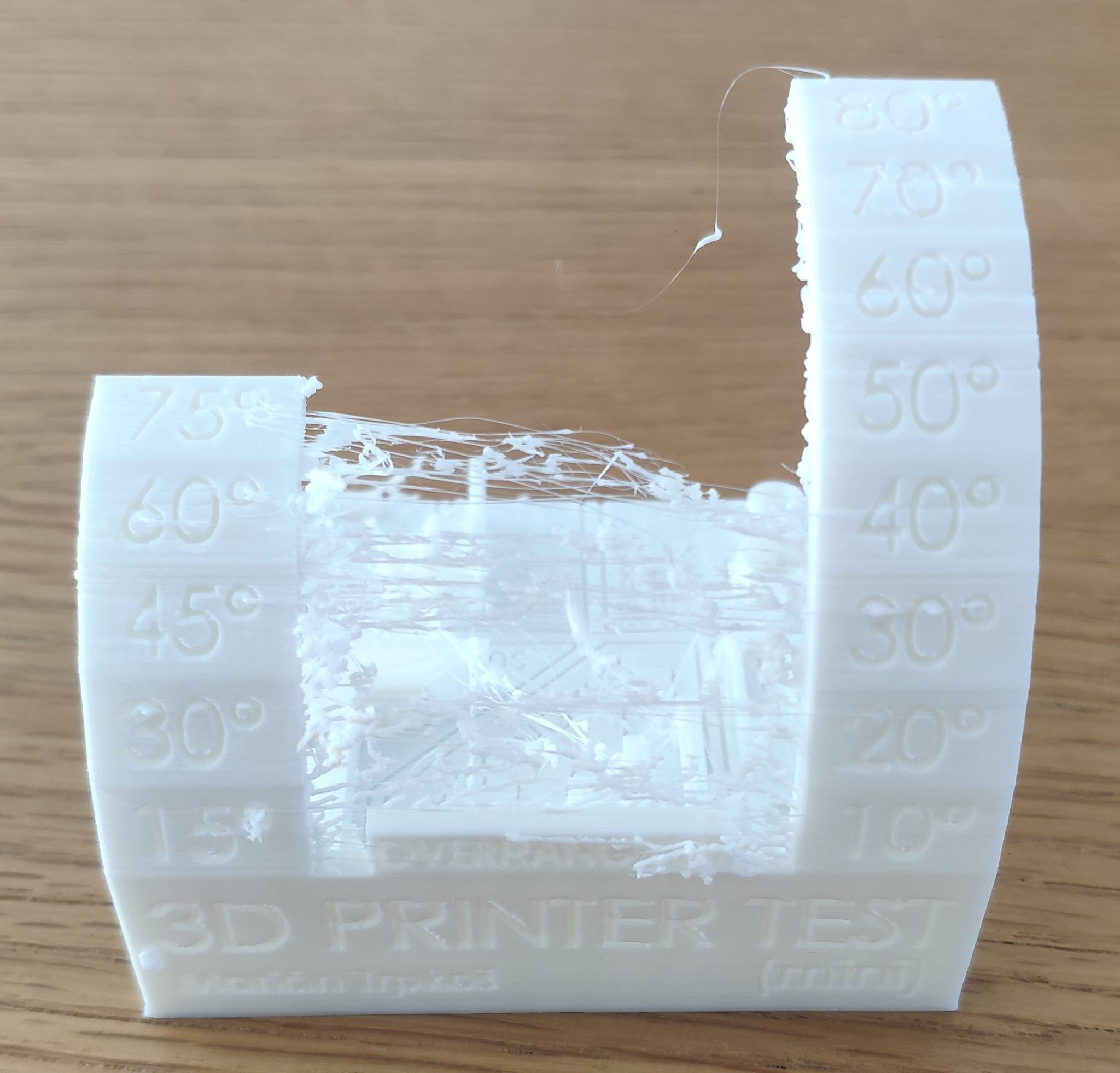

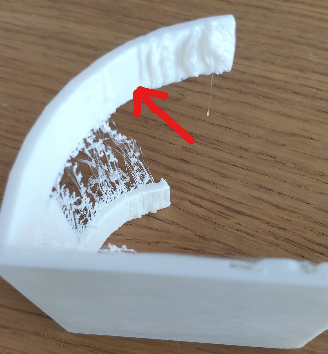

Tophe77 Posté(e) Juillet 2, 2020 Auteur Partager Posté(e) Juillet 2, 2020 Bonjour Pour les cheveux d'anges j'ai réussi à les réduires mais pas à les faire disparaitre complètement... Par contre j'ai un autre soucis. J'ai lancé une impression d'un buste de personnage qui se déroulait plutot bien au début mais à mi impression à peut près il y a eu un "bug" et le fil a commencé à ne plus accrocher à l'impression deja faite. Du coup je m'en suis apperçu et j'ai mis en pause l'impression. Le probleme c'est est ce que je peux reprendre l'impression en faisant baisser l'axe Z pour qu'il ne reprenne pas trop haut et dans le vide? Merci Lien vers le commentaire Partager sur d’autres sites More sharing options...
Br0kenlaw Posté(e) Juillet 2, 2020 Partager Posté(e) Juillet 2, 2020 Bonjour, Quel sont les réglages actuel en temp et rétraction ? quand même étonnant que tu na pas réussit à éliminer les fils. il serai intéressant d’essayé avec une autre marque de fil ! Désolé mais pour reprendre une impression depuis une pause avec un Z plus bas il faut déjà connaître la hauteur Z actuelle de la pièce et forcer une nouvelle valeur avec une commande gcode mais je sais pas si c'est possible, a moins que quelqu’un d'autre ait une solution ? Christophe Lien vers le commentaire Partager sur d’autres sites More sharing options...

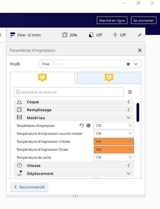

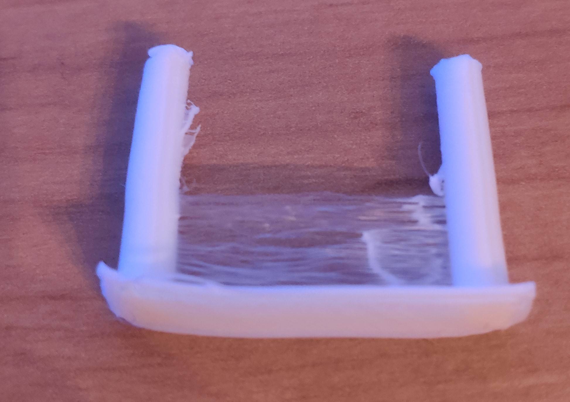

Tophe77 Posté(e) Juillet 2, 2020 Auteur Partager Posté(e) Juillet 2, 2020 Bon ça commence à s'arranger. J'ai mis 180° Lien vers le commentaire Partager sur d’autres sites More sharing options...
Br0kenlaw Posté(e) Juillet 2, 2020 Partager Posté(e) Juillet 2, 2020 @Tophe77 Oui c"est quand même mieux, je ferais un essai à 175° Une piste pour la reprise d'impression ! Lien vers le commentaire Partager sur d’autres sites More sharing options...
Tophe77 Posté(e) Juillet 2, 2020 Auteur Partager Posté(e) Juillet 2, 2020 Ok pour 175 mais du coup cura a pas l'air content y a des valeurs qui passent en orange.... Lien vers le commentaire Partager sur d’autres sites More sharing options...

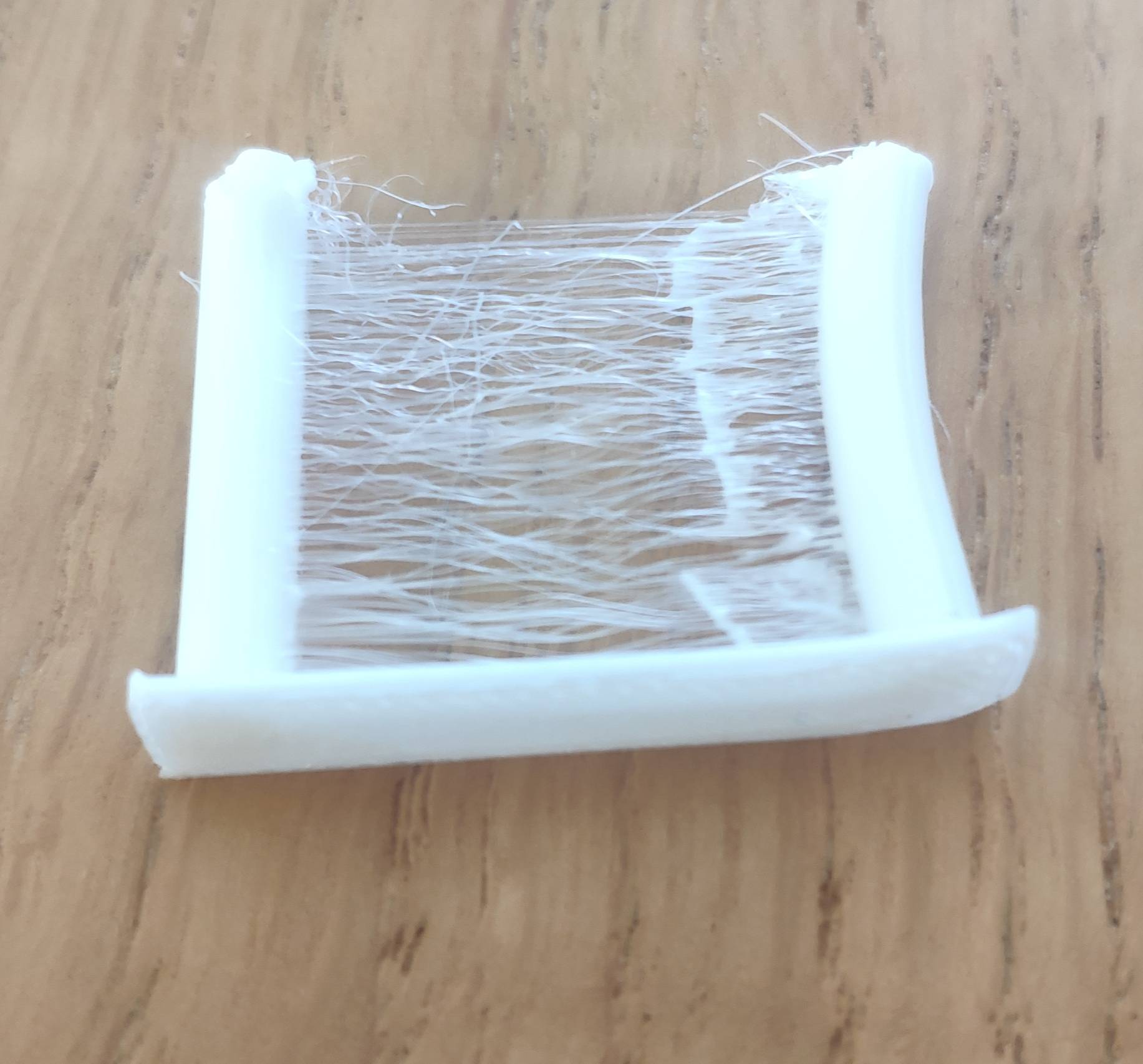

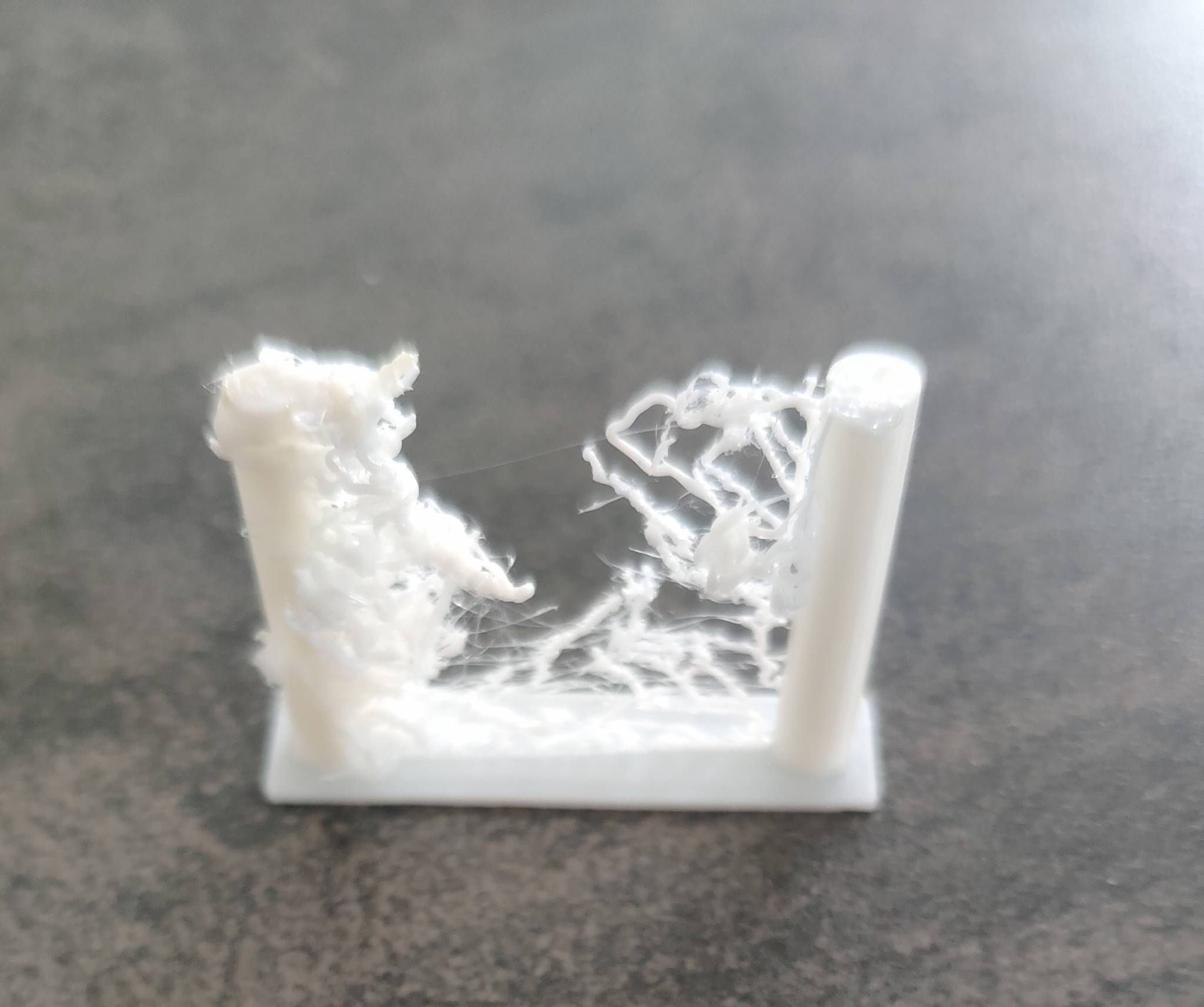

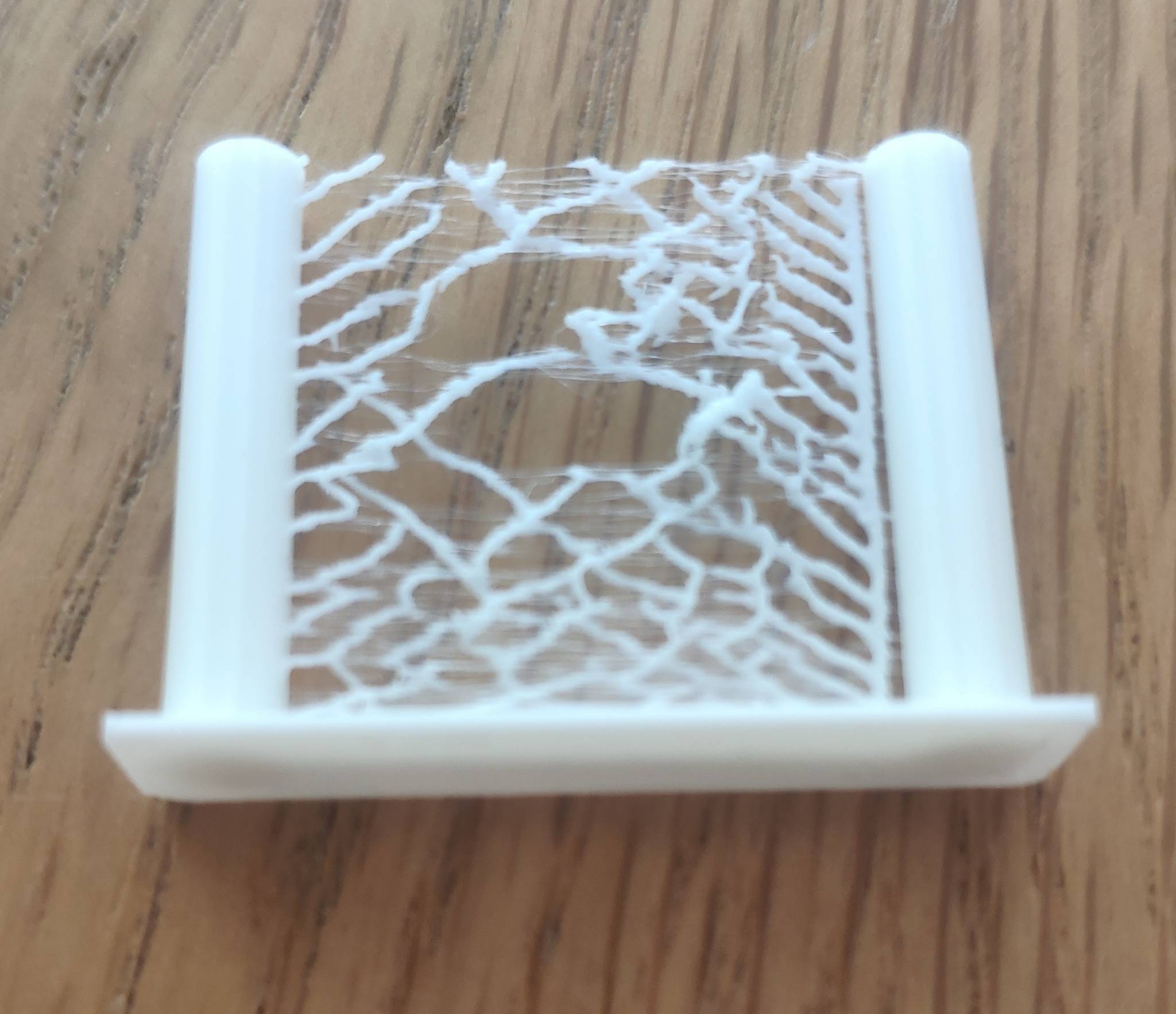

Tophe77 Posté(e) Juillet 3, 2020 Auteur Partager Posté(e) Juillet 3, 2020 Bonjour. J' ai mis 175 et 7.5 en rétractation. Voilà ce que ça donne. Les cheveux d anges sont très fin mais plus nombreux qu au dessus..... Lien vers le commentaire Partager sur d’autres sites More sharing options...
Br0kenlaw Posté(e) Juillet 3, 2020 Partager Posté(e) Juillet 3, 2020 (modifié) @Tophe77 Bonjour, La c'est étonnant qu'avec tout les test effectués il y a très peu de différence ! vérifie si le tube PTFE depuis l'extrudeur à la tête n'a pas de jeu il ne doit pas bouger si tu tire dessus au niveau des raccords rapide ! vérifie aussi si le système de pression du fil de l'extrudeur et correct et que la roue dentée d’entraînement ne soit pas encrassée. et aussi que le fil recule bien au moment de la rétraction ! Un sujet sur les problèmes d'extrusion très bien détaillé. Modifié (le) Juillet 3, 2020 par Br0kenlaw Lien vers le commentaire Partager sur d’autres sites More sharing options...

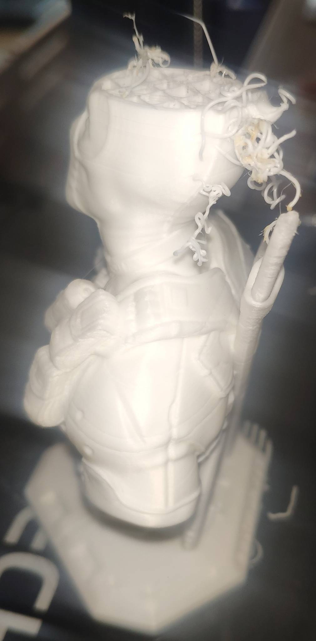

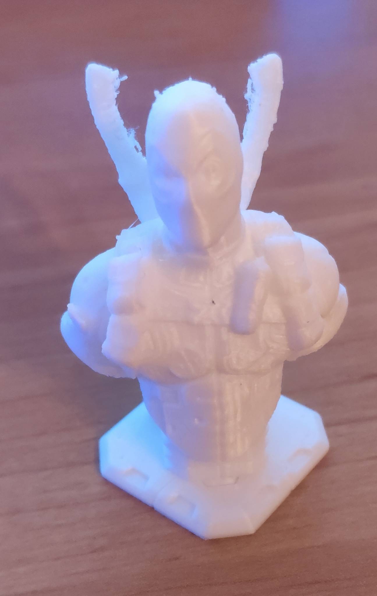

Tophe77 Posté(e) Juillet 3, 2020 Auteur Partager Posté(e) Juillet 3, 2020 Bonsoir Voila j'ai reussi à faire ça... C'est étrange au début y a des cheveux d'anges et ensuite ils disparaissent..... Ensuite sur une autre impression j'ai eu un gros problème encore.... Je les cumules...... J'ai imprimé le deadpool en petit puisque la dernière fois j'ai eu un soucis en milieu d'impression pour le format 100% (D'ailleurs j'ai pas repris l'impression mais merci pour les infos sur comment faire) Il s'est bien imprmé Je me suis dit je vais donc l'imprimer à 50% par rapport à l'original. Le début s'est bien passé mais ensuite une épée du dos s'est cassée ( j'ai retrouvé le morceau sous le plateau) et je m'en suis pas apperçu de suite ce qui à eu pour conséquence de faire imprimer du fil dans le vide et donc quand la tête d'impression venait sur le buste enfin le crane avec du fil coulé (qui aurait dû servir à l'impression du catana). Ca a donc commencé à faire des pâtés de fils.... J'ai donc mis en pause l'impression pour enlever le surplus de fils et continuer tant bien que mal l'impression avec le haut du crane pas très bien fixé Est ce que vous sauriez me dire la raison de la "cassure" du catana qui a entrainé tout le reste? Mauvaise accroche puis cassure? Fils pas assez chaud? Autre? Merci pour vos réponses Lien vers le commentaire Partager sur d’autres sites More sharing options...
Br0kenlaw Posté(e) Juillet 3, 2020 Partager Posté(e) Juillet 3, 2020 Humm plusieurs possibilités, une sous extrusion peut provoqué une faiblesse sur les parties les plus petite. un saut de pas sur le Z ou l'axe qui a un point dur à certain endroit. une collision avec la buse cela peut arrivé si par exemple l'axe Z est mal calibré dans ce cas le problème arrive sur des grandes pièces. réglage dans cura ! la liste peut être longue et j'en oublie certainement ! et si tu cumule plusieurs problèmes c'est compliqué pour l’analyse il est important de calibrer et régler pas à pas chaque élément! Lien vers le commentaire Partager sur d’autres sites More sharing options...
