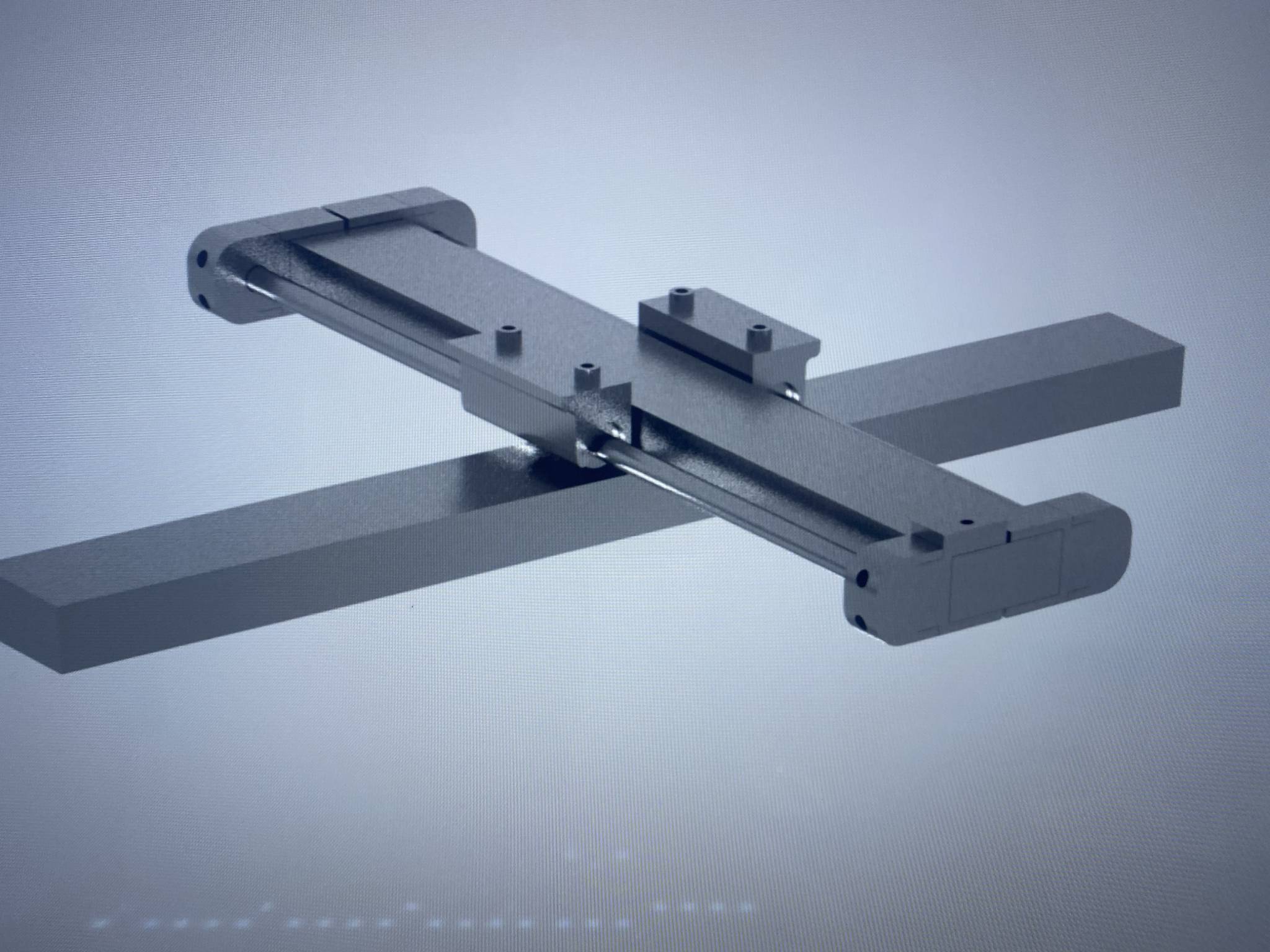

je poste ce sujet pour permette l’adaptation d’un guidage linéaire sur les versions pro des u30 lk4
en effet je n’ai pas trouvé mon bonheur dans la jungle des mods.
je suis parti du constat que les « roulette » ça roule pas comme ça devrait et mes impressions étaient vraiment pas terrible du coup.
j’ai donc regardé ce que j’avais sous la main, 2 tiges igus et leur paliers
voici ce que ça donne pour le moment, je n’ai pas encore tout imprimé, sauf le support de chariot en version 2, la v1 représentait trop de contraintes sur la tige Et les palier le movement n’était as fluide.
je pense que je vais devoir améliorer les support de tiges car un seul t-nut par support ça risque de pas tenir sur la durée, j’ai prévu le percage du profilé mais ce n’est pas à la portée de tous et faire des trous dans le châssis peut rebuter certains, dommage que ces modèle de profiles n’ai pas de rails sur le dessus 😕

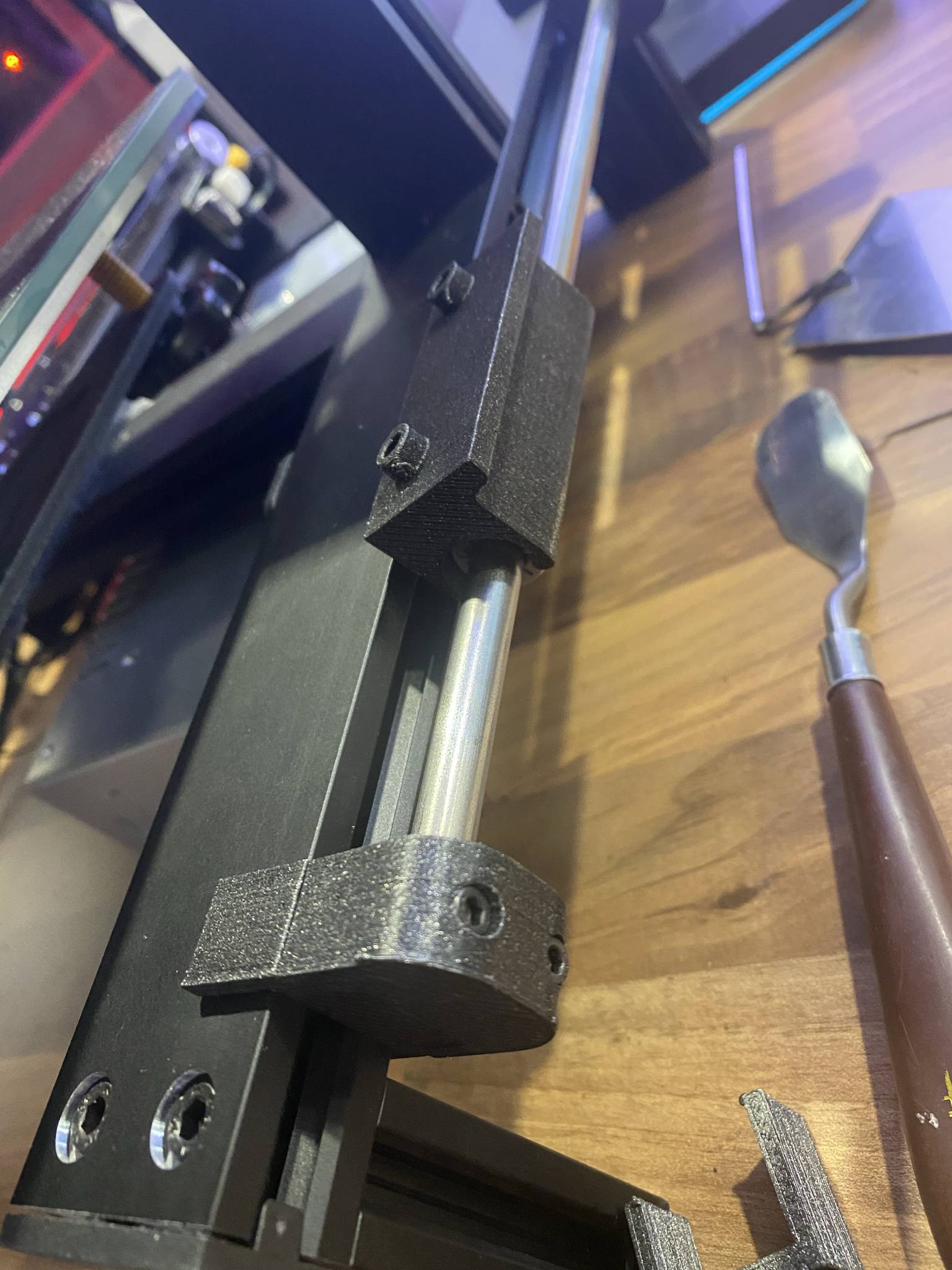

Ça avance doucement
j’ai commandé des tiges adéquates pour igus car les miennes ne sont ni adaptée ni de la bonne taille j’ai du 250 et 350 il faut du 300 maxi. D’ailleurs avec une tige de 250 on a un débattement des 18cm ça va donc être tout juste pour arriver au 220mm du plateau. Après je suis pas à 1cm près
c’est incroyable que d’avoir réussi à un tel résultat en une seule impression. Sans compter l’essai du début. Ça glisse bien en montage à blanc ça serre bien plus que je n’aurai pensé, il sera judicieux de peut être imprimer tout ça en filament plus résistant. J’ai dès modification à faire au niveau des trous des vis de serrage sur le t nut car le diamètre de la tête ne correspond pas à mes côtés standards je reçois d’autres vis hex après demain je verrai bien ce que ça donne.
le « train » des paliers passe nickel je dois encore voir si ça rentre bien dans les trous du plateau, avec 4 vis au total je sais else que j’aurai pas de souci de contrainte et de résistance sur la durée, je verrai à l’usage.
ce qui est bien c’est que je ne fait aucune modification de mon imprimante, si ça va pas, un coup de tourné vis et en -quelques minutes c’est réglé ! L’impression totale dure environs 12h, 0,15 a 50mm/s remplissage 100%, c’est honnête vu la qualité d’impression, 0.10 serait mieux niveau résistance mais pas sûr que ça change vraiment les choses.
je partagerai le lien thingiverse dès que j’aurai monté et testé d’ici la fin de semaine si tout va bien

finalement ça passe pas bien au niveau du profilé central ça frotte légèrement
au niveau du plateau c’est la que c’est agaçant il se trouve sur les trous qui accueillent les roues ne sont pas de la même taille de chaque côté, l’un est un trou de 6 et l’autre de 8 ! C’est pratique ! Par chance ils sont centrés par rapport à l’axe central de l’imprimante donc ça va me facilité le travail. Sinon j’ai testé et la tige est partement alignée avec le train de roulement et le plateau, aucune résistance malgré les igus et les tiges moyennes, par contre sur la seconde impression j’ai des soucis de côtes, du au flux de mon imprimante secondaire je pense je refait de toutes façon une impression.
j’avais peur de ne pas avoir assez de débattement pour garder mes 22cm de plateau, il se trouve qu’à l’arrivée j’ai exactement ces 21,9 ! J’avais plus ou moins calculé mais au final j’avais peur d’avoir fait une erreur, mon pied à coulisse ayant rendu l’âme
a mon réveil tout sera imprimé, j’aurai le reste de mes pièces pour faire le montage total et je vais croiser les doigts pour que enfin cela passe comme prévu. J’ai passé une petite heure de plus sur fusion 360 histoire d’être sur de mes côtes. Une petite erreur de 0.5 mm m’a fait perdre un peu de temps mais c’est bien pour ça que c’est important de perdre 1h a la conception pour ne pas perdre bien plus au montage. Malgré cela j’ai quand même voulu aller trop vite sur la v1 j’en suis en fin de compte à la v4 ! Lol J’en ai pourtant fait pas mal des projets mais bon peut être qu’avec le temps je deviens moins patient et alerte.

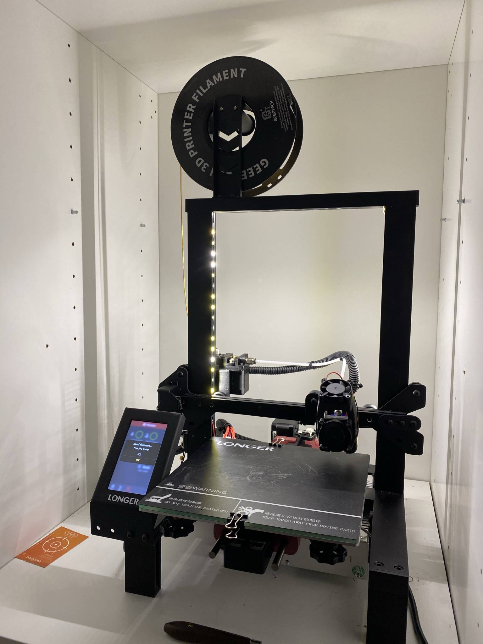

Bien je suis content du résultat !
les tiges sont parfaitement alignées aucune résistance nulle part et à l’impression ça change tout.
c’était  vraiment l’amélioration primaire à faire sur mon imprimante  j’avais fait le fang déjà mais le résultat avant après n’est pas plus probant sauf à certains endroits comme les angle mais pour les bridges j’ai as été impressionné.
je vais partager le fruit de mes efforts sur thingiverse au cas où ça intéresse quelqu’un, pas sûr vu le nombre de commentaires ici 😂
il le reste encore deux trois modifications à faire pour que ce soit parfait mais c’est parfaitement fonctionnel ainsi
bien penser à calibrer l’extrudeur et régler le flow perso je suis à 98.6 et un Flo à 82% les pièces ont la cote exacte. Ce qui m’a permit d’avoir aucun problème d’insertion des pièces imprimées et pareil sur ma dagoma qui me reste encore montée

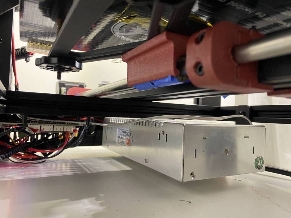

voilà le résultat
j’ai ajouté de l’adhésif en attendant de réimprimer le train et la ca bouge plus  je dois imprimer un clip pour le capteur et un blogueur de tige à lavant je laisse les 350mm du coup  ça bouge pas mais ce sera plus sûr et fini surtout

Il y a 15 heures, Neodyne a dit :
ce qui me préoccupe plus c'est le maintient des igus sur le train, il y a du jeu, normal mais la c'est un peu trop, je vais réimprimer avec un flow un peu plus important et rétrécir un peu le diamètre mais pas trop car les igus n'aiment pas du tout être trop serrés, ceci dit à basse vitesse ça pose pas de soucis ça tient quand même bien
Je confirme ce point. L'ajustement doit être au poil parce que ces douilles s’écrasent et se déforment très facilement si elles sont pressées.
Moi g également ajusté en ajoutant 'proprement" du scotch  (transparent pour ma part 😁) autour de LA douille qui avait tendance à glisser.
Sinon tu peux mettre une butée de chaque coté afin de leur laisser du jeux tout en les empêchant de sortir du chariot.

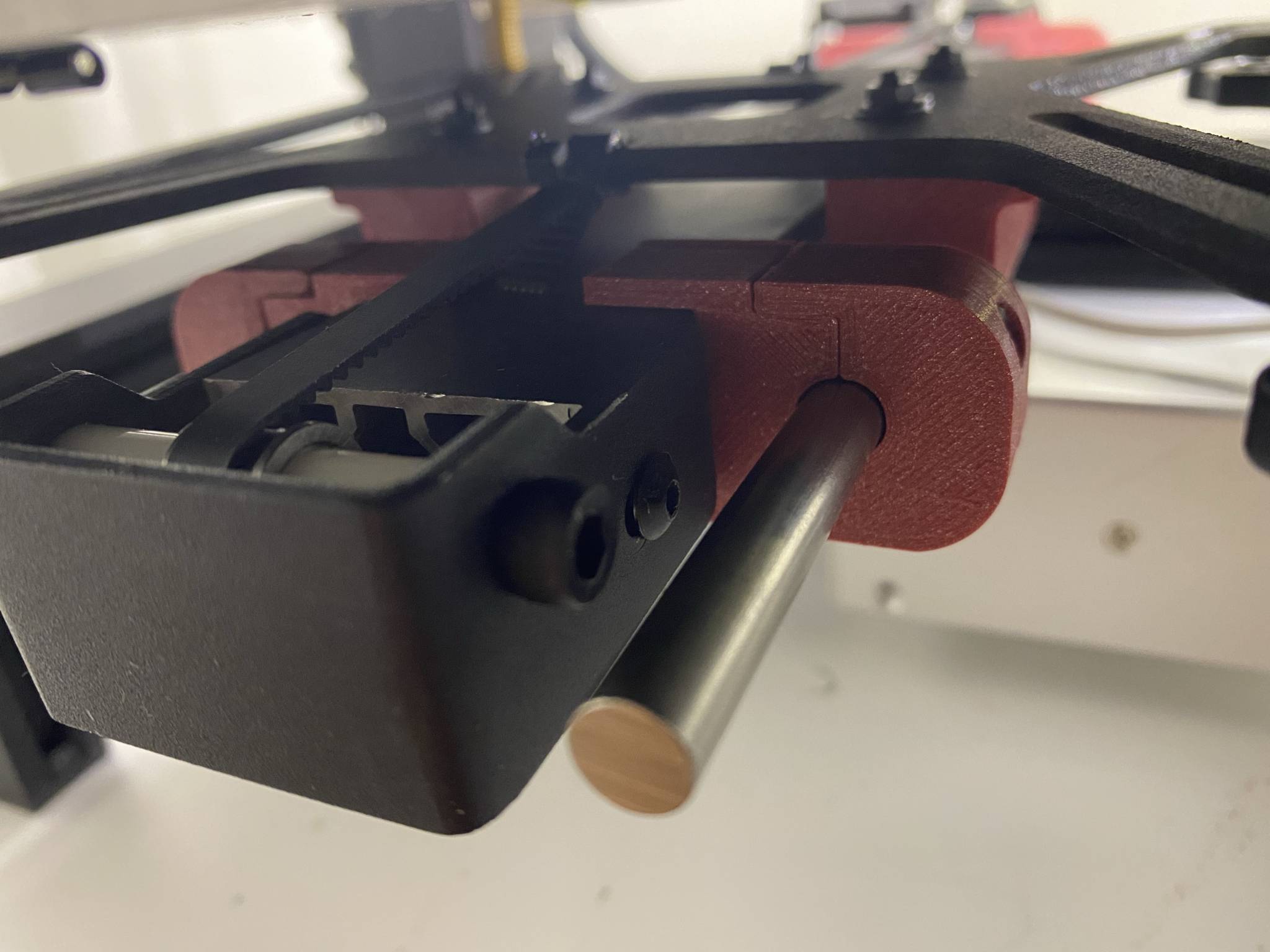

Bon j’ai encore des ajustements à faire les tiges ne vont pas en fin de compte. J’ai pas de quoi couper alors j’ai modélisé un cache bloqué tige sur le devant.
pour ceux qui veulent voir j’ai mis un lien vers fusion j’ai modélisé à l’envers comme un noob Lol

oui une scie à métaux mais j’ai lu que c’était pas facile à couper. Dans un sens je me suis fait chier pour faire en sorte que l’on imprime et on installe en quelques minutes ensuite. Couper des tiges C’est pas le plus évident pour tous le monde. Mais après C’est aussi parce que j’en avait sous la main.
la j’imprime un truc pour tester, le plateau est beaucoup plus stable, à voir après une impression longue dans le chaud, je pense qu’il fait que j’investisse dans un isolant néanmoins et peut être imprimer en petg qui ne ramolli pas au dessus de 60 degrés comme le pla.
j’enverrai des photos dans la journée mais je pense que C’est enfin fini la
