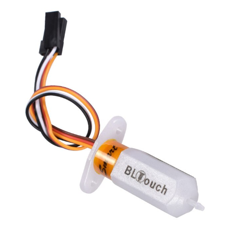

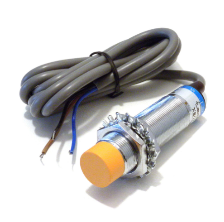

Jean-Claude Garnier Posté(e) Juillet 1, 2020 Partager Posté(e) Juillet 1, 2020 Il y a 1 heure, Fatpaulslim a dit : Je confonds très probablement Bl touch et capteur inductif. ..... Et peut-être même "capteur capacitif"..... C'est bien le problème : quand chacun utilise son propre vocabulaire à lui qu'il croit être le bon c'est dur d'apporter de l'aide. Cherche plus : ça vient de là ! J'imagine que ton capteur a cette tronche-là : Alors que le bl-touch c'est ça : Si tu veux rester dans une technologie sans contact ce qu'il te faut c'est un capteur capacitif >>>> , ça y ressemble beaucoup mais ça peut mesurer sur le verre, l'autre non. L'autre, il "voit" la surface SOUS le verre Lien vers le commentaire Partager sur d’autres sites More sharing options...
