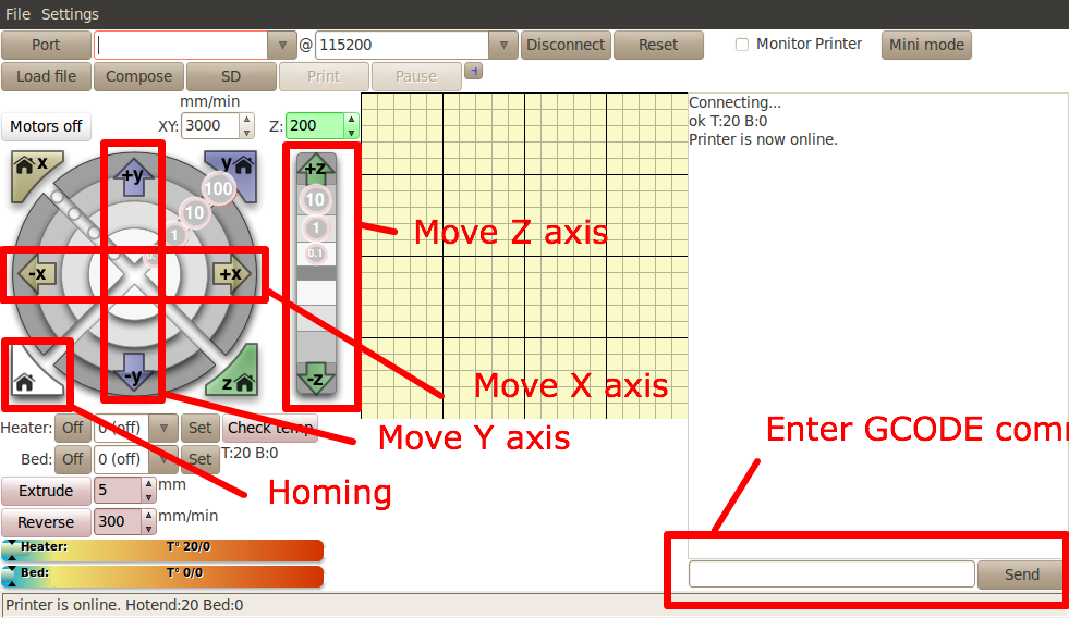

dh42 Posté(e) Janvier 21, 2017 Partager Posté(e) Janvier 21, 2017 Il y a 9 heures, dafette a dit : - extruder 100mm : vous faîtes comment ? Il y a un fichier spécifique ? salut, Je pense que le plus simple c'est de brancher ta machine en USB sur le PC et d'utiliser un soft comme Pronterface ; il y a une case ou tu entre une valeur de filament à extruder. (extrude: 5mm) ++ David Lien vers le commentaire Partager sur d’autres sites More sharing options...
