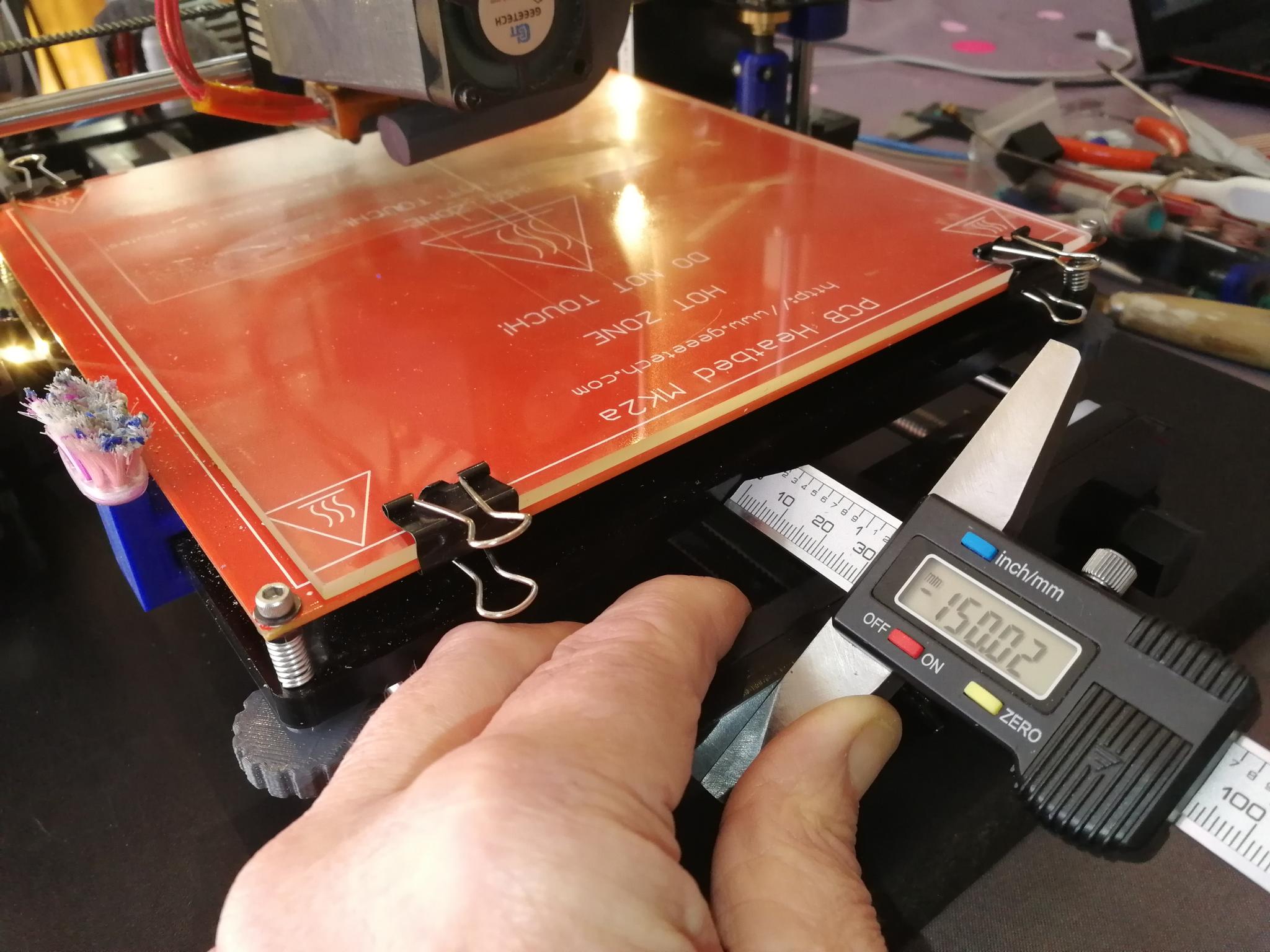

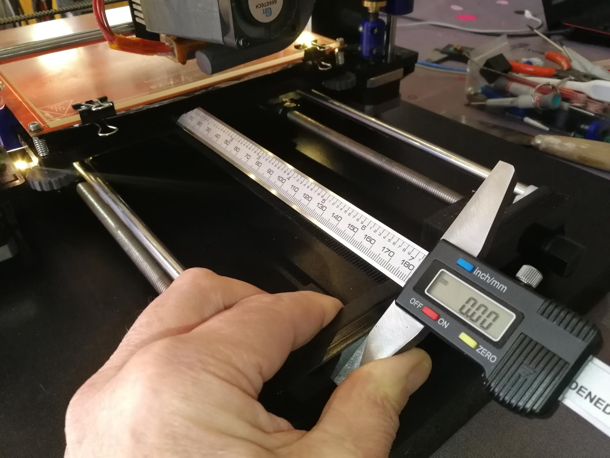

Jean-Claude Garnier Posté(e) Mars 21, 2018 Partager Posté(e) Mars 21, 2018 à l’instant, rmlc460 a dit : .. /.. Et de toute manière, avec une courroie, il faut un tendeur. C'est là que ça se joue. Heuuuu.... pas sûr que ça change grand-chose sur la valeur du déplacement demandé.... Une courroie crantée n'est pas vraiment extensible, si ? De toutes façons tu pars d'un truc qui marche à peu-près (ton 200), tu demandes un déplacement et tu fais un produit en croix à partir de ce que tu trouves. Regarde, je te montre un truc possible : je viens au point de référence, puis je bouge d'un millimètre dans l'autre sens (pour compenser un éventuel jeu à l'inversion) Je pose ma jauge entre un point fixe du bâti et le chariot, je la mets à zéro. Avec Repetier, je demande un déplacement de 150mm Je remesure sans avoir bougé : Je trouve 150 et deux centièmes, après avoir fait le produit en croix : pour un ptit pays comme là, et une machine à deux balles, c'est pas TROP mal.... Lien vers le commentaire Partager sur d’autres sites More sharing options...
rmlc460 Posté(e) Mars 21, 2018 Partager Posté(e) Mars 21, 2018 J'adore ta brosse à dents!!! Bien sur, une courroie en théorie n'est pas extensible. Quoique. Sur les longueurs présentes sur une Hbot, j'ai un doute... Il me semble avoir vu bien des soucis de tenue des axes de renvoi, surtout dans les mouvements rapides. Après, il me semble que la question portait sur la longueur, avec un différentiel plutôt énorme.... Mais bon, une Hbot, c'est bien plus vicieux, et du même coup, passionnant côté calculs! Un lien sur cette histoire de Ø primitif. Lien vers le commentaire Partager sur d’autres sites More sharing options...

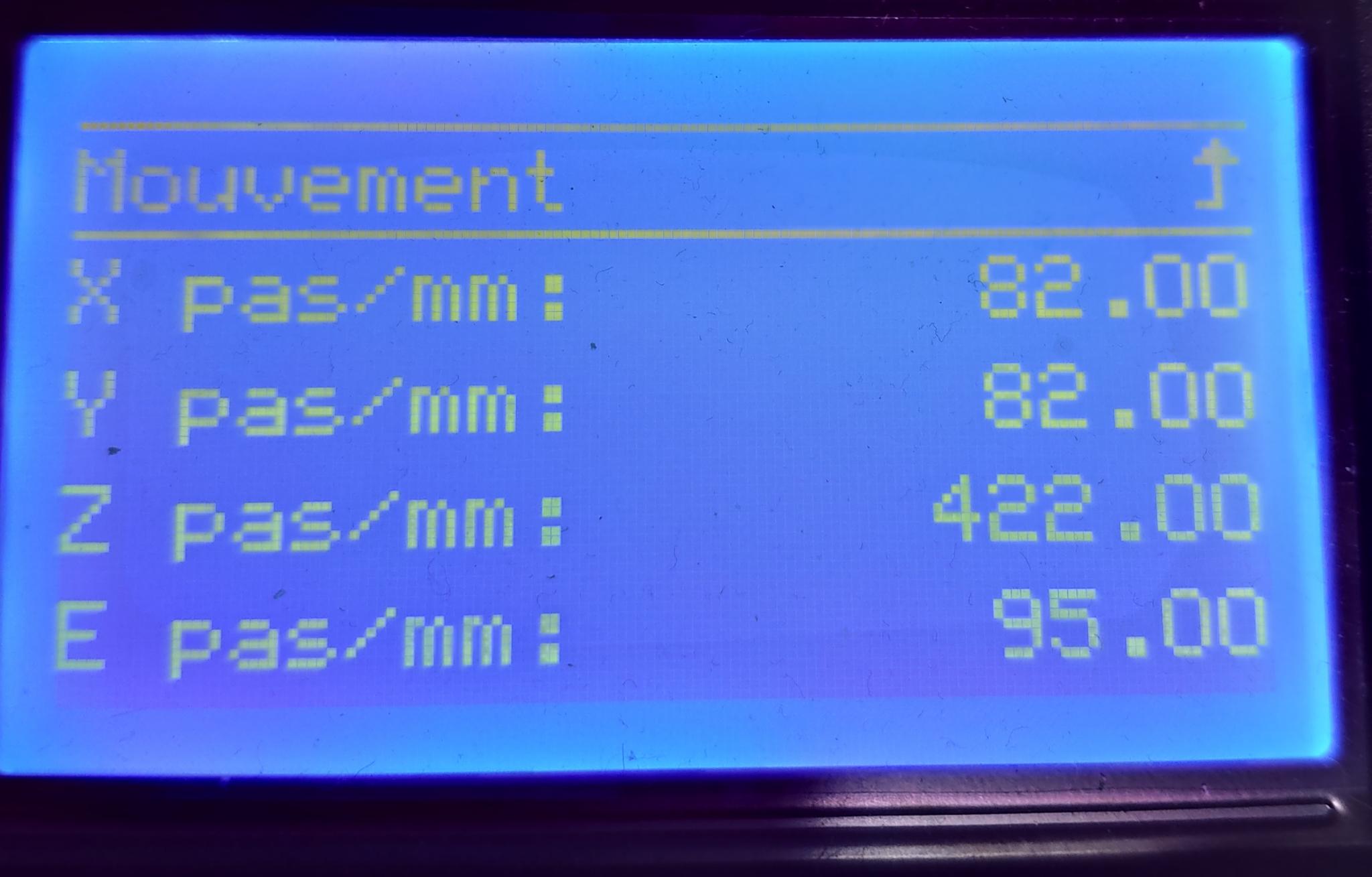

debre Posté(e) Février 17, 2019 Partager Posté(e) Février 17, 2019 Bonjour , dans les réglages de ma Ender je peux à priori modifier les pas/mm . C'est bien cela , j'ai pas besoin d'aller modifier mon firmware ? Lien vers le commentaire Partager sur d’autres sites More sharing options...
fran6p Posté(e) Février 18, 2019 Partager Posté(e) Février 18, 2019 (modifié) Il y a 19 heures, debre a dit : C'est bien cela , j'ai pas besoin d'aller modifier mon firmware ? Oui, tu peux le faire ainsi MAIS à chaque extinction / rallumage tu devras à nouveau les modifier via ton boitier. La Ender3 par défaut n'est pas équipée de chargeur de démarrage (bootloader) et ne permet pas tant qu'il n'est pas installé de téléverser un microgiciel (firmware) modifié. On ne peut sauvegarder les modifications dans l'EEPROM via le boitier de commande car Creality ne l'a pas prévu dans leur firmware d'origine. Pour modifier des valeurs de pas sans passer par le flashage d'un nouveau firmware, tu peux aussi inclure une commande dans le start_gcode de ton trancheur, exemple je modifie mes valeurs pour l'extrudeur et l'axe Z via des commandes M92: Pour l'extrudeur: M92 E95.0 . Pour mon Z : M92 Z1200 (si je devais le faire via le boitier, passer de 400 à 1200 serait TRÈS pénible ). L'avantage c'est qu'à chaque fois que je prépare une pièce à imprimer, les bonnes valeurs sont automatiquement prises en compte Modifié (le) Février 18, 2019 par fran6p erreur Lien vers le commentaire Partager sur d’autres sites More sharing options...
debre Posté(e) Février 18, 2019 Partager Posté(e) Février 18, 2019 Il y a 4 heures, fran6p a dit : Oui, tu peux le faire ainsi MAIS à chaque extinction / rallumage tu devras à nouveau les modifier via ton boitier. La Ender3 par défaut n'est pas équipée de chargeur de démarrage (bootloader) et ne permet pas tant qu'il n'est pas installé de téléverser un microgiciel (firmware) modifié. On ne peut sauvegarder les modifications dans l'EEPROM via le boitier de commande car Creality ne l'a pas prévu dans leur firmware d'origine. Pour modifier des valeurs de pas sans passer par le flashage d'un nouveau firmware, tu peux aussi inclure une commande dans le start_gcode de ton trancheur, exemple je modifie mes valeurs pour l'extrudeur et l'axe Z via des commandes M92: Pour l'extrudeur: M92 E95.0 . Pour mon Z : M92 Z1200 (si je devais le faire via le boitier, passer de 400 à 1200 serait TRÈS pénible ). L'avantage c'est qu'à chaque fois que je prépare une pièce à imprimer, les bonnes valeurs sont automatiquement prises en compte Merci d'avoir pris le temps de me répondre , je n'ai plus le firmware d'origine j'ai oublié de le préciser , j'ai Marlin 1.1.9 car j'ai installé un BL touch ,ça me garde bien les paramètres que j'ai modifié dans ma Ender après avoir éteins l'imprimante , par contre je me suis servi de la croix de calibration X,Y avec le fichier Excel qu'il y a sur thingiverse mais à l'origine entre le 5mm et 150 mm j'ai plus de 3 mm de défaut donc même en rentrant les nouvelles valeurs j'ai encore énormément de défaut ,ai je mal fais quelque chose ? Y a t il un moyen de diminuer ce défaut pour l'atténuer ? Lien vers le commentaire Partager sur d’autres sites More sharing options...
debre Posté(e) Février 19, 2019 Partager Posté(e) Février 19, 2019 Bon j'ai réussi à régler le problème comment je ne sais pas , j'avais bien sauvegardé les nouveaux réglage en X et Y pourtant et même redémarrer l'imprimante , mais ce matin en essayant avec la même pièce que hier soir j'avais les bonnes côtes je vais refaire un test XY pour recontroler et voir affiner,j'en ai profité pour faire le Z , j'avais plus de 7 mm sur le 150 , après correction j'ai moins de 0,1 de défaut sur toute les hauteurs donc plutôt content . Donc merci de m'avoir fais connaître ce test pour le réglage de mon imprimante ça m'a bien aider . Lien vers le commentaire Partager sur d’autres sites More sharing options...

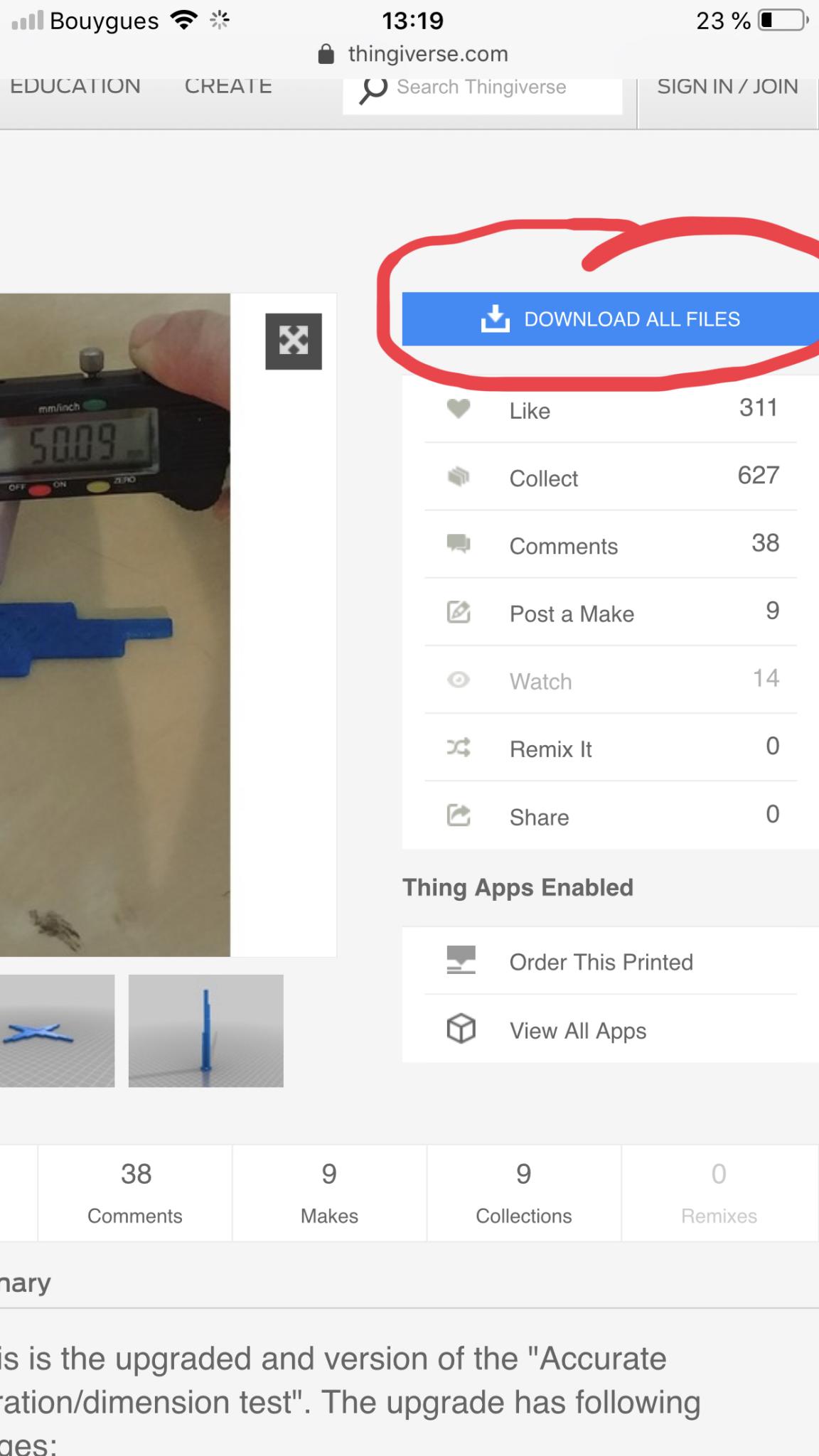

Phoquounet Posté(e) Février 20, 2019 Partager Posté(e) Février 20, 2019 C’est un problème que ta machine ne peux pas être précise au mm près partout. Calibrer ses steps/mm uniquement sur un cube de 20x20x20 est une connerie. Pour la simple et bonne raison que même si ton cube est parfait, il est impossible que ce soit parfait sur le reste des mesures. Mon conseil : télécharges la « calibration cross » sur thingiverse. Calibre des steps/mm grâce à elle. Par contre, gardes ça en tête : tu n’auras jamais des mesures parfaite au dizieme de mm sur toute les mesure à la fois. La calibration cross va te permettre de lisser l’erreur sur toute la longueur de ton plateau. Par exemple : actuellement en x tu as 20 parfait, et 99,4 pour 100, après la calibration via la calibration cross, tu auras (exemple) 20,3 pour 20 et 99,7 pour 100. Ton erreur sera repartie pour qu’elle soit le moins gênante possible. Lien vers le commentaire Partager sur d’autres sites More sharing options...
Hervé-34 Posté(e) Février 20, 2019 Partager Posté(e) Février 20, 2019 (modifié) Bonjour à tous ! Bonjour @Phoquounet !! il y a 8 minutes, Phoquounet a dit : Mon conseil : télécharges la « calibration cross » sur thingiverse. Calibre des steps/mm grâce à elle. Je me suis toujours demandé comment charger/utiliser le tableau de la calibration ? y-a-t-il un endroit ou le télécharger en " grand " ?? Merci ! Hervé Modifié (le) Février 20, 2019 par Hervé-34 Lien vers le commentaire Partager sur d’autres sites More sharing options...
Phoquounet Posté(e) Février 20, 2019 Partager Posté(e) Février 20, 2019 Hi @Hervé-34, c’est tres simple, le fichier Excel est présent avec les fichiers stl quand tu fait « download all file » sur la page thingiverse de La Croix de calibration. Toutes les formules du tableau sont prête, tu as juste besoin d’imprimer La Croix, et de rentrer les mesures dans le fichier excel ensuite. Évidement, les mesures sont à prendre avec un pied à coulisse précis au moins au dixième de mm (je conseille au centième) Lien vers le commentaire Partager sur d’autres sites More sharing options...
Hervé-34 Posté(e) Février 20, 2019 Partager Posté(e) Février 20, 2019 Salut @Phoquounet ! Je ne suis pas un cador en internet ! quand je clique sur le all files ça me dirige sur autre chose et je vais sur dropbox mais je n'ai pas de compte ! comment faire ? Merci ! Hervé Lien vers le commentaire Partager sur d’autres sites More sharing options...
Phoquounet Posté(e) Février 20, 2019 Partager Posté(e) Février 20, 2019 (modifié) Alors la, je ne sais pas quoi te dire moi je clique sur download all files (photo ci-jointe) et automatiquement ça me télécharge un zip avec tout les fichiers. Edit : ça m’ouvre En effet une « page » avec la proposition de dropbox, il faut juste patienter quelques seconde Modifié (le) Février 20, 2019 par Phoquounet Lien vers le commentaire Partager sur d’autres sites More sharing options...
Hervé-34 Posté(e) Février 20, 2019 Partager Posté(e) Février 20, 2019 Salut @Phoquounet !! Heuuu je t'ai dit que je ne suis pas un cador ???? ben ça a été tellement vite que j'en ai 5 de téléchargés de zip !! je ne m'en suis pas aperçu !!! Encore merci !! Hervé Lien vers le commentaire Partager sur d’autres sites More sharing options...
Phoquounet Posté(e) Février 20, 2019 Partager Posté(e) Février 20, 2019 Boulet lol Et bien je te souhaite une bonne calibration ! Lien vers le commentaire Partager sur d’autres sites More sharing options...
