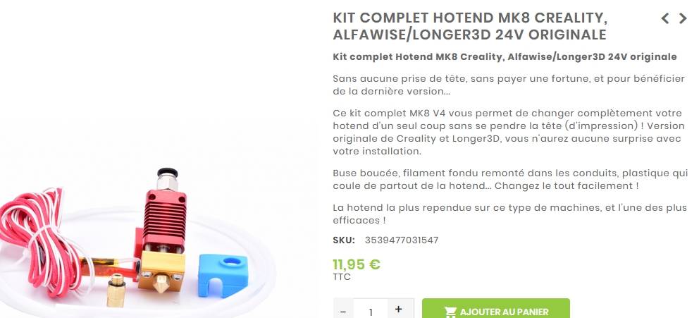

denis52 Posté(e) Juillet 1, 2020 Partager Posté(e) Juillet 1, 2020 Bonsoir, En voulant changer ma buse bouchée, j'ai démonté toute la tête chauffante et l'ai surement mal remontée car je me suis retrouvé avec une tête pleine de plastique coulant par tous les bouts. Je me suis dit ne chipotons pas et décidé de changer tout le hotend. j'en ai commandé un chez Compozan . Je l'ai monté, bien je pense, bien repéré les branchements sur la cm, rallumé l'imprimante, mis la tête en chauffe et là, rien. sur l'écran la température est à -15° (???), la buse ne chauffe pas et au bout d'un certain temps j'ai un message d'erreur me demandant d'éteindre et de rallumer l'imprimante, cela sans aucun effet bien sur...j’ai débranché, remonté, inversé le fils rouges mais aucun effet... Si quelqu’un avait une idée, ce serait bien sympa. J'ai pris ce modèle qui me paraissait convenir ? , Lien vers le commentaire Partager sur d’autres sites More sharing options...
3Dim Posté(e) Juillet 2, 2020 Partager Posté(e) Juillet 2, 2020 (modifié) Salut, As tu egalement changé la thermistance ? si oui tu pourrai tenter de remettre l' ancienne, sinon tu devrai mettre la neuve... Sont fragiles ces petites betes, tu peut facilement l' abimer en manipulant la tete de chauffe. Sinon il y a une protection dans marlin pour empecher la chauffe en dessous de 5°, donc si il pense qu ' il fait -25°, c' est normal que la cartouche ne s'allume pas. Modifié (le) Juillet 2, 2020 par 3Dim Lien vers le commentaire Partager sur d’autres sites More sharing options...
denis52 Posté(e) Juillet 2, 2020 Auteur Partager Posté(e) Juillet 2, 2020 (modifié) Merci de ta réponse, j'ai effectivement pensé à la thermistance; en fait la vis était serrée à bloc ce qui mettait l'imprimante en erreur. J'ai desserré la vis, remué un peu la thermistance, resserré en douceur et tout marche bien !!! Problème résolu, merci encore !! Modifié (le) Juillet 2, 2020 par denis52 Lien vers le commentaire Partager sur d’autres sites More sharing options...
