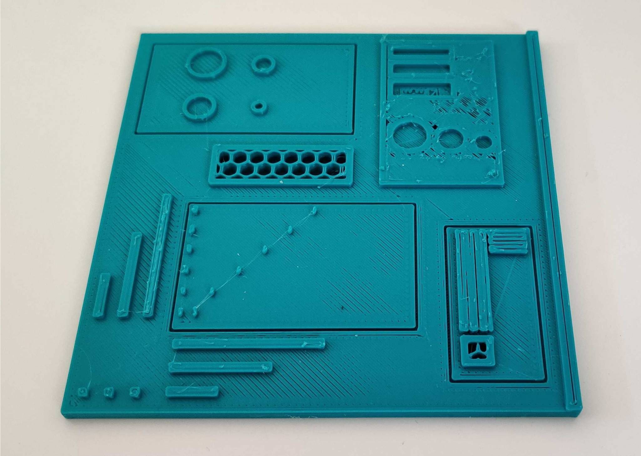

Bonjour à tous,
Propriétaire depuis 5 ans d'une Volumic Stream20 Pro, je me suis décidé à changer toute son électronique (contraint et forcé car l'ancienne avait fumé).
A la lecture de ce forum, je suis parti sur le combo SKR1.4 Turbo, TMC2209, BLTouch et écran 3.5''
La migration ne s'est pas faite sans mal mais au bout de quelques jours, j'ai pu lancer mes premiers prints encourageants.
Il me reste cependant 3 problèmes dont un majeur:
  • Mes impressions se déroulent parfaitement jusqu'à un blocage de l'extrusion. Il n'y a aucun claquement du moteur de l'extrudeur, pas de buse bouchée (si je stoppe l'impression et que je demande à extruder quelques mm, le filament sort bien)
    Un exemple au bout de 2h d'impression :
    Je précise qu'à part ce soucis, le reste de l'impression me parait bon : les dimensions en X, Y et Z sont bien respectées

Hello,
Ton problème d'extrudeur ressemble à un problème de refroidissement car ça ne le fait qu'après un certain temps. Le ventilateur de fonctionne bien à fond ? Par contre c'est étrange que tu arrives à sortir du fil directement après sans soucis. Si tu sors entièrement ton filament utilisé, le bout à quel tête ? Ca fait un bourrelet ? C'est une belle pointe ? Ca te faisait ce problème avant ou pas du tout ? Tu as testé une autre bobine ?
Pour les soucis de communication avec le PC, tu as essayé de changer de cable USB (c'est con mais bon ça arrive) ? Tu peux aussi diminuer la vitesse de communication (de base je crois que c'est 250k). 115200 c'est supporté par toutes les machines. Au delà c'est moins sur.
Le coup de piloter les moteurs Z de manière indépendante : c'est la première fois que j'entends ça ! Normalement tu t'arranges pour avoir tous les axes perpendiculaires entre eux façon repère cartésien. Surtout que vu la tête de la bête c'est une prusa i3 avec des pièces modifiées et imprimées. [HS]J'ai cherché des infos sur leur site il n'y a rien la dessus. Par contre niveau Bullshit j'ai bien rigolé.[/HS]
