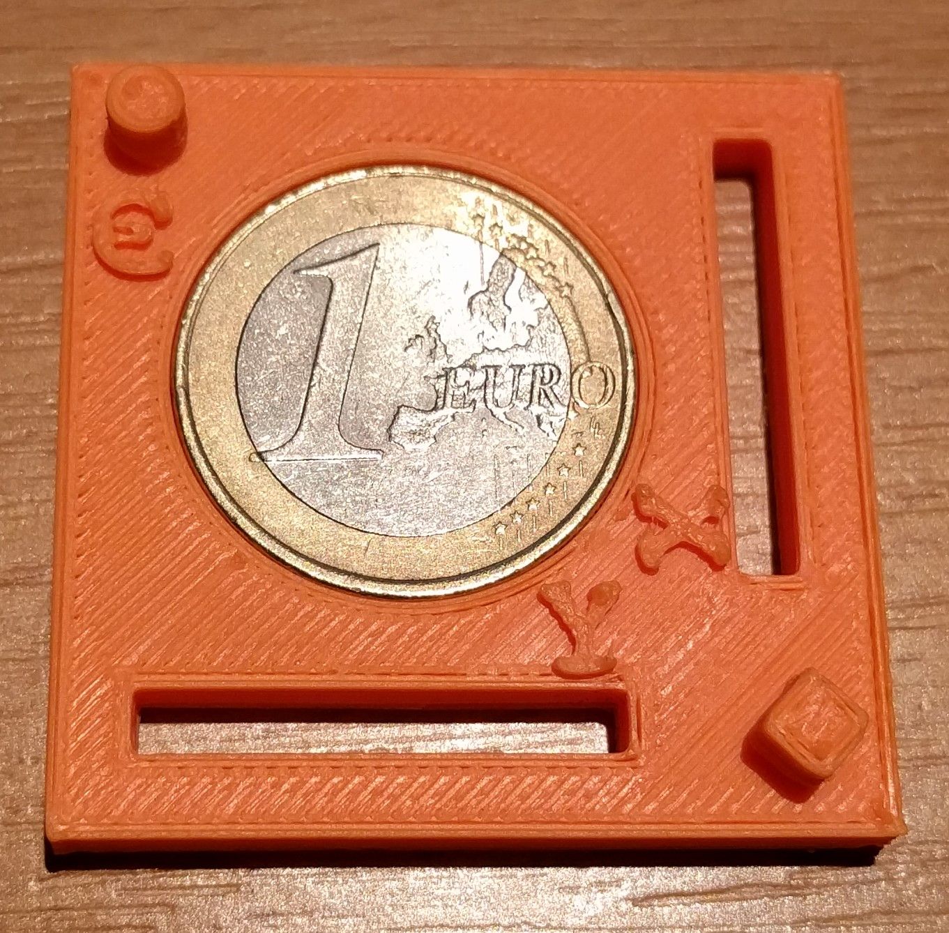

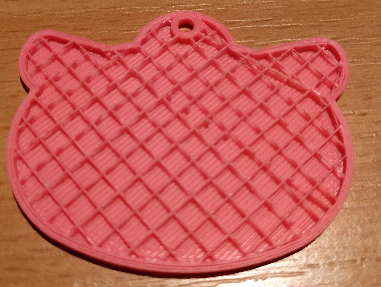

Donovan-88 Posté(e) Mai 20, 2016 Partager Posté(e) Mai 20, 2016 Salut Depuis la modification de mon flow, j'ai des pièces aux dimensions exacts : Mais malgré la modification de l'overlap, j'ai encore quelques soucis au niveau de mes périmètres et surtout, j'ai des problèmes au niveau de mon remplissage. On dirait que la buse ne donne plus assez de filament (logique puisque j'ai diminué le Flow à 75%) comment remédier à cela sans que ça modifie les dimensions? J'ai également essayé pleins de réglages de "Extrusion width" sur Slic3R mais sans avoir trop de bons résultats. Et j'ai pareil que @roro22, les couches qui ne fusionnent plus correctement. J'ai l'impression que je retombe dans la calibration complète de ma machine que j'ai fait ya bien longtemps Lien vers le commentaire Partager sur d’autres sites More sharing options...
J-Max.fr Posté(e) Mai 20, 2016 Auteur Partager Posté(e) Mai 20, 2016 Re, Essaies de remonter un peu ton flow. Car on veut toujours faire un thinwall = au diamètre de la buse, et dans ce cas on a des vides ou une fragilité. Or on ne peut pas être 100% sur le diamètre de la buse. Tu auras toujours 5-10% en plus, par exemple pour une buse de 0.4mm tu auras +-0.44, car il ne faut pas oublier que le filament s'écrase sur lui même toujours un peu. A quelques 100e les cotes globales restent justes. Il ne faut pas oublier que le jeu nécessaire pour un passage, c'est +2/10e. Par exemple sur ta pièce plastique où tu glisse un euro, il faut que le dessin ait pris en compte les +0.2mm pour que la pièce puisse entrer. Or sur les modèles pour calibration, c'est pas toujours le cas, du coup tu as l'impression que tu imprimes trop gras si ton euro ne rentre pas alors que c'est la pièce plastique qui a des cotes trop optimistes ! ++JM Lien vers le commentaire Partager sur d’autres sites More sharing options...
Donovan-88 Posté(e) Mai 20, 2016 Partager Posté(e) Mai 20, 2016 D'accord, j'essayerai ça demain alors. Merci Lien vers le commentaire Partager sur d’autres sites More sharing options...
roro22 Posté(e) Mai 21, 2016 Partager Posté(e) Mai 21, 2016 1Bonjour. Sa y est sa avance ! J'ai réussi a réglé mon extrudeur j'ai donc bien une buse de 0, 4 mm , un flow a 0,75 et une hauteur de couche de 0, 2 mm. Sinon j'ai moi aussi le problème des bores pas collé, reste sa a voir Lien vers le commentaire Partager sur d’autres sites More sharing options...
Donovan-88 Posté(e) Mai 21, 2016 Partager Posté(e) Mai 21, 2016 (modifié) J'ai augmenté le flow à 80% et mon remplissage est de nouveau correcte. En jouant avec les "Extrusion width", j'ai réussi à améliorer ma qualité. Edit : Et ma pièce de 1€ rentre toujours dans son logement Modifié (le) Mai 21, 2016 par Donovan-88 1 Lien vers le commentaire Partager sur d’autres sites More sharing options...
