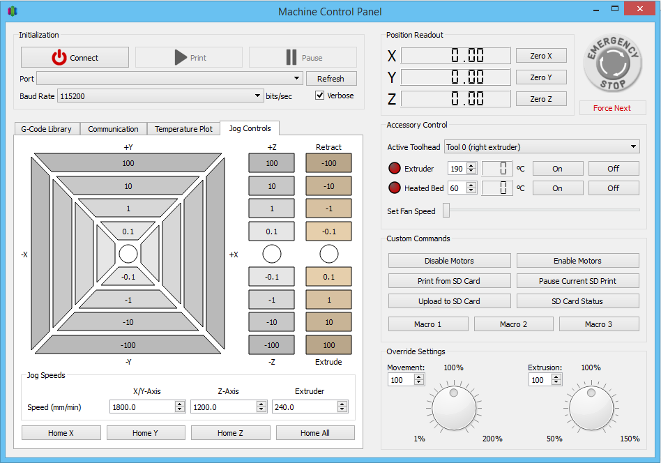

Invité Posté(e) Octobre 18, 2017 Partager Posté(e) Octobre 18, 2017 Ouais ok là on parle d'une impression, mais pour la calibration ? Dans S3D par exemple, on peut définir une vitesse d'extrusion sur le panneau de contrôle. Voir l'image ci-dessous, partie de gauche, tout en bas à droite. Du coup, le temps de la calibration, j'suis supposé mettre une vitesse particulière ? Lien vers le commentaire Partager sur d’autres sites More sharing options...

utile izateur Posté(e) Octobre 18, 2017 Partager Posté(e) Octobre 18, 2017 Il y a 5 heures, Chris V. a dit : Du coup, le temps de la calibration, j'suis supposé mettre une vitesse particulière ? OSEF de la vitesse pour la calibration de l'extrudeur ( je te parles pas de théorie ou de ce qu'aurait pu me dire le facteur de la voisine qui connait quelqu'un qui a parlé avec le médecin de son beau-frère qui a bu l’apéro avec l'oncle du meilleur pote de son collègue de travail qui est un professionnel qui sait ce qu'il dit), j'ai encore calibré le mien dernièrement (apres un changement de roue dentée) et justement pour répondre à cette question que je me posais également j'ai fais des tests et la vitesse pour calibrer n'entre pas en compte. T'imagines si on devait prendre en compte la vitesse, si tu imprime un modèle à 100 mm/s tu calibres ton extrudeur pour cette vitesse, après cette impression tu en lance une un peu plus compliquée du coup tu l'imprime à 30 mm/s alors faudrait que tu recalibres ton extrudeur à la vitesse de 30 mm/s ? ça serait à devenir chèvre. Lien vers le commentaire Partager sur d’autres sites More sharing options...
Invité Posté(e) Octobre 18, 2017 Partager Posté(e) Octobre 18, 2017 à l’instant, utile izateur a dit : T'imagines si on devait prendre en compte la vitesse, si tu imprime un modèle à 100 mm/s tu calibres ton extrudeur pour cette vitesse, après cette impression tu en lance une un peu plus compliquée du coup tu l'imprime à 30 mm/s alors faudrait que tu recalibres ton extrudeur à la vitesse de 30 mm/s ? ça serait à devenir chèvre. Ouais voilà, c'était justement pour éviter ce genre d'emmerdements que j'me demandais s'il y avait une vitesse "standard", si j'ose dire, à préférer le temps de la calibration. Me v'la fixé ! Merci à tous pour vos différents messages ! ;-) Lien vers le commentaire Partager sur d’autres sites More sharing options...
pascal_lb Posté(e) Octobre 18, 2017 Partager Posté(e) Octobre 18, 2017 Le 16/10/2017 at 19:29, Chris V. a dit : Je suis en train d'en calibrer une, là, et je me posais une question : à quelle vitesse est-on supposés effectuer l'extrusion de 10 cm ? Selon que je la fasse à 50 mm/min ou à 300, le résultat est complètement différent. Logique, mais du coup, quelle est la vitesse "standard" ? pour ma part je pense que la vitesse n'a rien à voir ou alors très très peu, car si tu sorts 100mm en 1 secondes ou 100mm en 10 secondes.... tu auras toujours 100mm Lien vers le commentaire Partager sur d’autres sites More sharing options...
Invité Posté(e) Octobre 19, 2017 Partager Posté(e) Octobre 19, 2017 Il y a 8 heures, pascal_lb a dit : pour ma part je pense que la vitesse n'a rien à voir ou alors très très peu, car si tu sorts 100mm en 1 secondes ou 100mm en 10 secondes.... tu auras toujours 100mm Bah figure-toi que si. En tout cas, chez moi. J'ai calibré à 50 mm/min, j'avais bien 100 mm. J'suis monté à 100 mm/min, j'avais plus que 85-86, de mémoire. Après, j'avais pas augmenté la température, ça a peut-être joué. Lien vers le commentaire Partager sur d’autres sites More sharing options...
