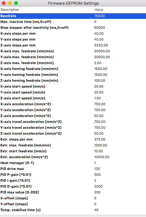

Nicojouan14 Posté(e) Avril 9, 2019 Partager Posté(e) Avril 9, 2019 (modifié) Bonjour à tous, Comme dis dans ma presentation je suis un petit nouveau dans le monde de l'impression 3D, et j'ai découvert votre forum qui est une veritable mine d'or. Je me suis donc intéressé à la partie réglage de la Witbox que j'ai au collège (je suis prof de Techno).... Bref donc je lance une commande via pronterface d'extruder 100mm de fil et j'obtiens 109mm je joue donc sur un paramètre de pronterface (le print flow que je passe a 91% et là j'obtiens bien 100mm...) non content de me satisfaire d'un réglage logiciel de je cherche un peu donc le réglage des step.... avec repetier j'obtiens l'accès au firmware de la Witbox et là je suis assez surpris ..... je trouve un step extruder de 373..... je suis bien loin du résultat obtenu en utilisant la formule donné au debut de la discussion... Ai-je loupé un truc ou les infos obtenu par repetier sont erronés???? Moteur 200 pas 1/16 de micro step (pas trouvé d'info donc??) diamètre de la roue de mon extrudeur 11mm.... donc je devrais avoir une valeur de l'ordre de 92,599 en step/mm dans le firmware .... bien loin des 373 relevé Je vous mets une copie d'écran des valeurs relevé sous repetier. Si vous avez une idée du truc... je suis preneur car je voudrais bien comprendre... @+ Nico Modifié (le) Avril 9, 2019 par Nicojouan14@gmail.com Lien vers le commentaire Partager sur d’autres sites More sharing options...
Schyzo Posté(e) Avril 10, 2019 Partager Posté(e) Avril 10, 2019 Hello! La question est de savoir si avec tes 373, tu extrudes bien 100mm de filament lorsque tu lui demandes. À combien était la valeur d'origine? Si tu étais plus petit et que tu extrudais 109mm au lieu de 100,alors il y a un soucis dans ton calcul. Admettons que ta valeur d'origine était de 200, le calcul est celui-ci: 200/109*100 = 183 Si ton calcul est bon, Est-ce que l'extruder te sort toujours 100mm de fil? Je pense à un moteur qui claque ou une roue crantee qui saute des pas. Lien vers le commentaire Partager sur d’autres sites More sharing options...
Nicojouan14 Posté(e) Avril 10, 2019 Partager Posté(e) Avril 10, 2019 Salut Schyzo, Comme dis dans mon message, je demande 100 et j'obtiens 109mm. Je precise que la Witbox est totalement d'origine (c'est celle du collège).... Je pense plus que la lecture avec Repetier Host est foireuse. En cherchant un peu plus avec pronterface j'envoie une commande Gcode et le relevé des résultats est bien different et plus en rapport avec les valeurs attendu (via pronterface la valeur de E est de 102,67 est les autres step X et Y sont de 80....avec repetier la lecture donnée 40 step/mm incoherent avec des moteur 200 pas, poulie de 20 dents et courroie de 2mm). Ce matin je vais modifier la valeur du E....afin d'obtenir la bonne valeur en demandant 100mm. Je suis quand meme surpris qu'une machine à près de 1600€ à sa sortie soit aussi peu calibrer. Et c'est certainement pas les collègues qui ont fait mumuse avec, ca faisait plus d'un an qu'elle avait pas tourner, je suis arrivé cette année au collège et je l'ai remise en route que récemment. En tout cas très formateur de jouer avec cette imprimante j'apprends énormément. Je vais contrôler tout les déplacements....mdr Je mets un screen des valeurs obtenu via pronterface. Je précise que j'ai rien modifié encore, c'est les paramètres d'origine. Lien vers le commentaire Partager sur d’autres sites More sharing options...

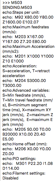

Nicojouan14 Posté(e) Avril 10, 2019 Partager Posté(e) Avril 10, 2019 Bon après plusieurs essai.... la valeur du step/mm doit être de 96,89.... je l'injecte via une commande M92 E96.89....suivi d'un M500 (pour sauvegarder) puis M503... nickel c'est sauvegarder......et bien non.... je débranche retranche pronterface....a nouveau M503....je retrouve E102.67.....grrrrr A priori une version marlin BQ ou on ne peux pas modifier les step/mm via un Gcode..... En cherchant j'ai trouvé le marlin/BQ mais pas de Marlin.ino donc je l'ouvre via textedit.... et le constructeur a défini E a 102.67...... la par contre je comprend pas, si quelqu'un peux m'expliquer car clairement c'est un paramètre qui va favoriser la sur extrusion..... Etonnant @+ Lien vers le commentaire Partager sur d’autres sites More sharing options...
Yo' Posté(e) Avril 10, 2019 Partager Posté(e) Avril 10, 2019 Hello, Il y a 2 heures, Nicojouan14 a dit : le constructeur a défini E a 102.67...... la par contre je comprend pas, si quelqu'un peux m'expliquer car clairement c'est un paramètre qui va favoriser la sur extrusion..... Etonnant Cette valeur n'est pas un pourcentage, c'est un ratio qui détermine le nombre de pas nécessaires pour faire avancer le filament de 1 mm. Avec mon extrudeur démultiplié, j'ai 435 comme valeur. 1 Lien vers le commentaire Partager sur d’autres sites More sharing options...
Nicojouan14 Posté(e) Avril 10, 2019 Partager Posté(e) Avril 10, 2019 Je sais que c’est pas un pourcentage..... j’ai bien vu la formule..... si j’applique la formule de base je devrais avoir un E à 92,59 step/mm....je suppose que le constructeur ne défini pas 102,67 au hasard non plus..... bref je ne m’explique pas cette valeur..... Mon soucis est plus que je ne peux pas modifier cette valeur.... dommage je mettrais un G92 dans le start Gcode.... pour extruder la bonne valeur. Je vais pas modifier le Marlin d’une imprimante qui n’est pas la mienne. @+ Nico Lien vers le commentaire Partager sur d’autres sites More sharing options...
trotro Posté(e) Avril 10, 2019 Partager Posté(e) Avril 10, 2019 Bonsoir, il y a 55 minutes, Nicojouan14 a dit : je mettrais un G92 dans le start Gcode Je ne pense pas que ce soit la solution, un G92 permet de définir une position. Par exemple G92 E0, pour réinitialiser l'extrudeur, avant de débuter une impression. Pour ton problème de pas la solution est celle que tu as utilisée dans ton premier message, modifier le débit (ou flow) dans le trancheur. Lien vers le commentaire Partager sur d’autres sites More sharing options...
Nicojouan14 Posté(e) Avril 10, 2019 Partager Posté(e) Avril 10, 2019 (modifié) Oups... autant pour moi, je voulais dire un M92 dans le start G-code ( M92 E96.89 ) afin de régler le step/mm avant de lancer l’impression. De toute façon je vais faire des essaies avant afin de voir ce que ça donne. J’ai déjà fait des impressions avant de voir ce poste sur le réglage et avec le peu de recul que j’ai (2 mois et pas imprimé tant que ça) ça ne me choquais pas tant que ça. Je vous posterais quelques photos des essayes afin d’avoir vos avis. Merci de vos réponses Modifié (le) Avril 11, 2019 par Nicojouan14 Lien vers le commentaire Partager sur d’autres sites More sharing options...

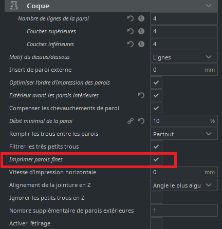

sierramike Posté(e) Avril 30, 2019 Partager Posté(e) Avril 30, 2019 Salut à tous, J'ai une Alfawise U20 depuis 3 mois et mes impressions sont plutôt pas mauvaises, sauf avec le dernier rouleau de filament 3DOnline.be que je n'avais pas encore déballé (j'en utilise un autre de la même marque sans soucis), j'ai un peu de manque d'extrusion. Je me suis dit, je vais calibrer ça aux petits oignons en suivant votre tuto. J'avais déjà fait la calibration des 100mm d'extrusion au déballage de la machine, et en le refaisant hier soir, bingo, j'ai mesuré que pour 100mm demandés j'avais 99,9mm obtenus, et ce avec le filament qui pose problème, je ne vais donc rien toucher. Je vais faire le test de la tour de chauffe, mais avant je voulais faire le test du thin wall mais impossible. J'ai pris le modèle en 0.4mm (correspondant à ma buse) ici : https://www.thingiverse.com/thing:342198/comments Mais impossible de le trancher. J'utilise Cura 3.6.0, et avec cet objet il ne tranche rien du tout. Que je sélectionne le mode spirale ou pas. Le résultat du tranchage est 0min, 0g, 0.00m. J'ai bien pris une épaisseur de couche à 0.4 correspondant au diamètre de ma buse, j'ai mis Wall Thickness à 0.4, mais rien à faire, ça ne tranche rien. De quoi ça peut venir ??? Lien vers le commentaire Partager sur d’autres sites More sharing options...
sha Posté(e) Avril 30, 2019 Partager Posté(e) Avril 30, 2019 Salut, @sierramike ,as tu essayé avec d'autres paramètres de hauteur de couche ? ou largeur d'extrusion? Je ne suis pas certain ( à confirmer) que tu puisses imprimer une couche /boudin carré de 0.4 x 0.4 avec une buse ronde de 0.4 , il y aura certainement un problème/manque, tu dois imprimer 0.160 mm² de section avec 0.125 mm²de débit , ça peut contrarier le slicer...à voir Lien vers le commentaire Partager sur d’autres sites More sharing options...
fran6p Posté(e) Avril 30, 2019 Partager Posté(e) Avril 30, 2019 il y a une heure, sierramike a dit : J'ai bien pris une épaisseur de couche à 0.4 correspondant au diamètre de ma buse, Les hauteurs de couches sont proportionnelles au diamètre de la buse et doivent être dans une plage de 25 à 80% donc pour une buse de 0,4mm: 0,4 x 0,25 = 0,10mm 0,4 x 0,8 = 0,32mm Sinon, dans Cura pour réussir à imprimer des parois fines il faut parfois cocher cette option dans la section Coque Lien vers le commentaire Partager sur d’autres sites More sharing options...
sierramike Posté(e) Avril 30, 2019 Partager Posté(e) Avril 30, 2019 Aaaahhhhh voilà la bonne réponse ! "Print thin walls", fallait savoir qu'une option comme ça se cachait dans Cura, merci !!! Bon entre temps je m'étais fait un petit objet dans Fusion360 que Cura avait réussi à trancher en mode vase et m'a permis de faire le test d'impression, et ça m'a donné une épaisseur de mur de 0.4mm mesuré au pied à coulisse, plutôt rassurant ! Maintenant, vu la réponse que tu me donnes, il faut que je refasse un test avec des couches de 0.1 et 0.2, puisque j'avais mal compris et j'ai fait mon test avec des couches de 0.4 (et j'ai pas eu de manques). Lien vers le commentaire Partager sur d’autres sites More sharing options...
