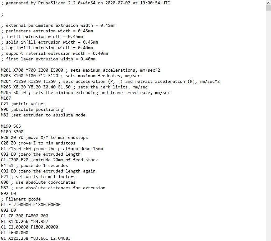

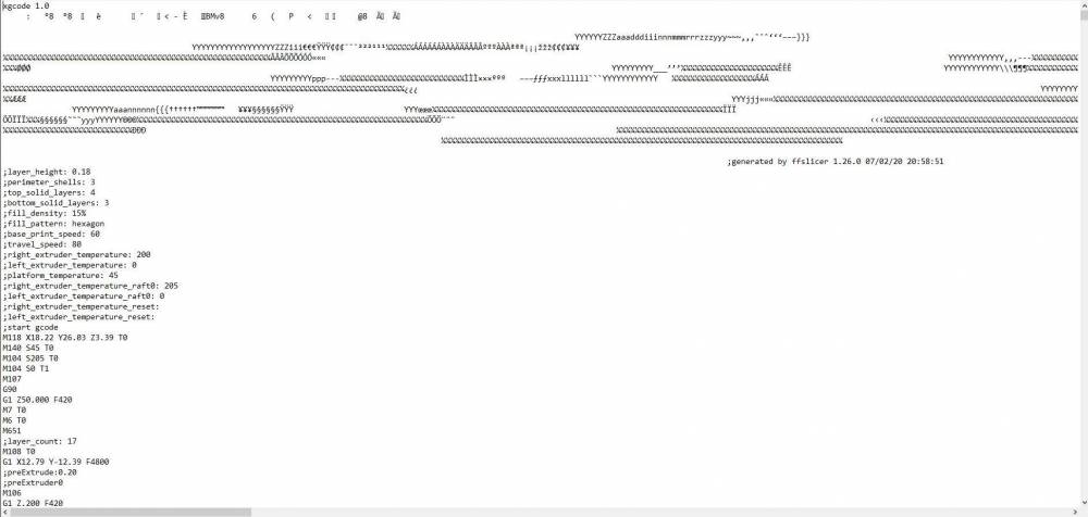

à part le début qui est bizarre (apparemment cela sert à afficher la pièce sur l'écran de l'imprimante) ça ressemble à un gcode.
hier j'avais fait des essais au boulot sur mon vieux portable pour essayer de trouver si prusa ou cura pouvait enregistrer en .g ou .gx j'avais rien trouvée, aujourd'hui je viens de refaire la même manip avec prusa sur mon ordi fixe et la j'ai .gx qui apparaît dans l'export du fichier (j'ai eu une mise à jour de prusa hier sur celui ci, le portable est hors réseau donc pas de mise à jour), c'est cool cela va me facilité la manip (il ne va plus qu'à me rester à trouver un bon g-code de démarrage et de fin avec prusa...et cura si le .gcode fonctionne)
En tout cas je ne voie pas de différence de langage dans les codes cura/prusa/flashprint
début Flashprint (l'écran n'est pas assez grand pour afficher tout le début bizarre)
début prusa
la rien n'est configurer pour l'imprimante dans prusa donc pas de prise en compte du deuxième extrudeur

@Ironblue
Je ne sais pas quel firmware utilise la Flashforge mais ça ne semble pas être du Marlin «standard», de bizarres commandes M quelque chose (M118, M108, M651, M6, M7,…) 🤔
