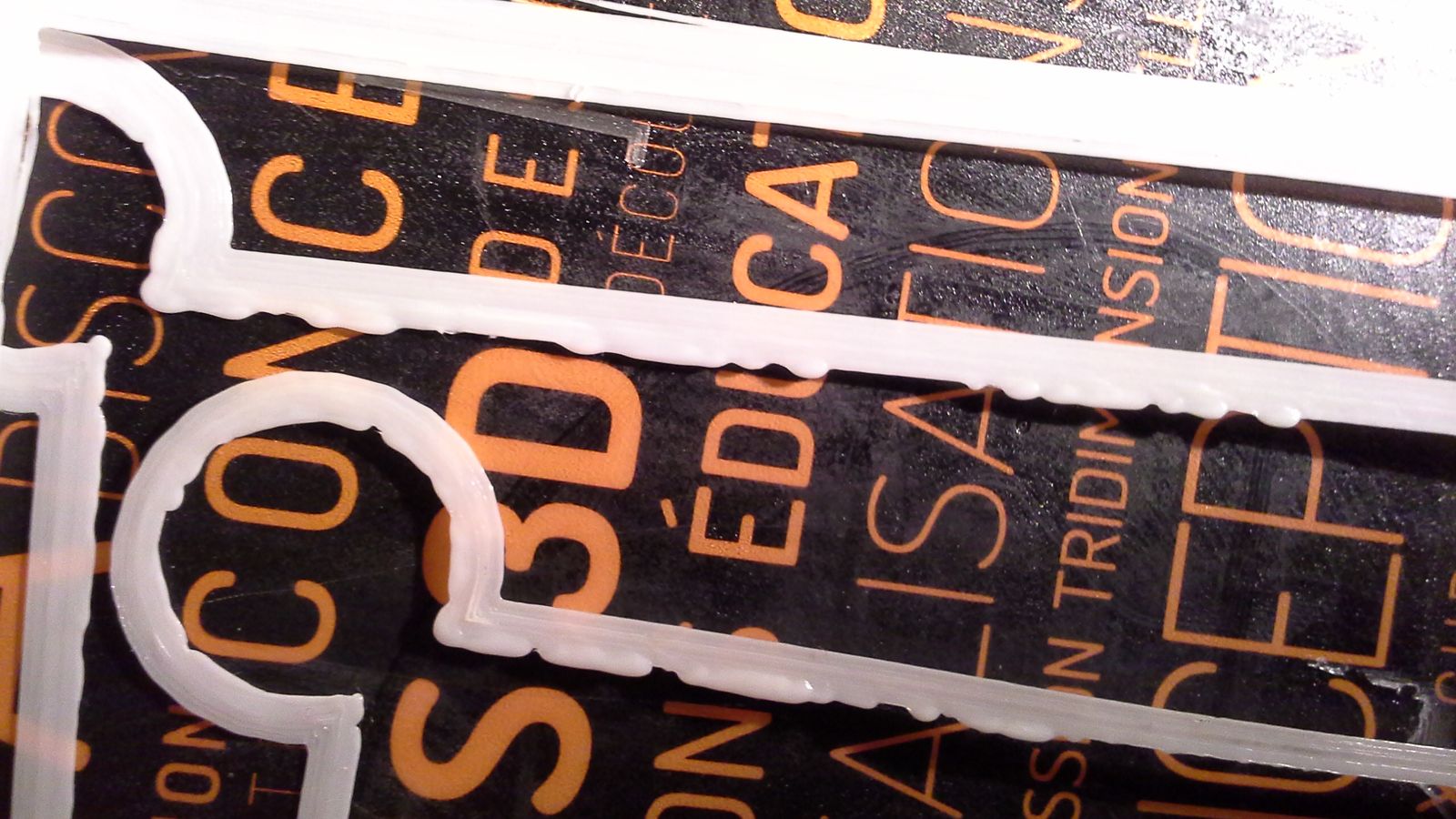

Harps Posté(e) Mai 19, 2016 Partager Posté(e) Mai 19, 2016 Bonjour Question bête...as tu nettoyer ta buse..style avec une corde à piano..truc tout simple, j'ai eu le même cas..à chaque seconde pièce. surtout avec ooctofiber. et un contrôle de l'extrudeur http://www.castorama.fr/store/Corde-a-piano-acier-C85--04-mm-x-L-34-metres-prod14020056.html?navAction=jump&isSearchResult=true Lien vers le commentaire Partager sur d’autres sites More sharing options...
pimclik Posté(e) Mai 19, 2016 Auteur Partager Posté(e) Mai 19, 2016 (modifié) Oui je l'ai nettoyée à fond : x J'ai l'impression que la sonde de température fait des siennes, un filament passant tiptop dans ma première machine a 210°, passe à 165° dans la seconde... De bas en haut : 195° 180° 165° Sur mon autre imprimante, 210° donne le meilleur résultat Modifié (le) Mai 19, 2016 par pimclik Lien vers le commentaire Partager sur d’autres sites More sharing options...
6voix Posté(e) Mai 19, 2016 Partager Posté(e) Mai 19, 2016 (modifié) c'est sur que si tu peux pas étaloner la mezli tu est un peut embêter et tous effacer, reflacher tu peut pas ? et dans l’autre machine tu peut rentrer? c'est bizard la sonde qui déconne et la mezli qui répond pas regarde voir aussi du coté usb il me semble avoir vu quelque par que l'usb 3 ça déconne essaye avec un usb2 a tout hasard si c'est pas déjà le cas Modifié (le) Mai 19, 2016 par 6voix Lien vers le commentaire Partager sur d’autres sites More sharing options...
