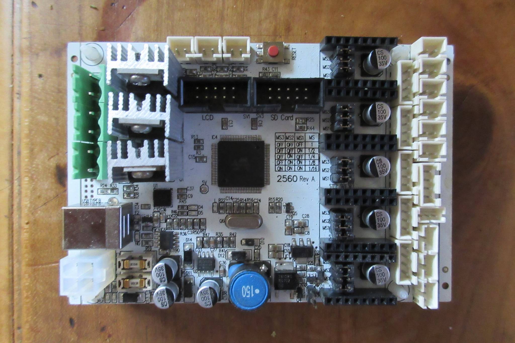

Il y a plus d'un an j'ai acheté une imprimante de base sur eBay (je n'ai jamais réussi à déterminer quel modèle exact c'était) qui marchait au début mais je n'étais pas satisfait de la qualité des impressions. J'avais de plus en plus de bourrages, le filament n'accrochait pas au plateau et je finissais avec une grosse boule de fil.
Voilà plusieurs mois, alors que j'uploadais une version modifiée à ma sauce de Marlin, je ne sais pas ce qu'il s'est passé mais l'upload n'a pas fonctionné et depuis impossible de faire quoi que ce soit.
J'avais déjà uploadé des firmwares similaires sans problème.
J'ai essayé toutes les méthodes que j'ai pu trouver, sans succès, et je suis un peu désespéré.
Avant de racheter une carte (je ne roule pas sur l'or) je voulais au moins poser la question sur un forum spécialisé.
Si une bonne âme veut bien m'aider je serais très reconnaissant.

Salut... Bienvenue sur le forum pour commencer...
Bon... je vais partir du "1er cas" que ton imprimante est une des nombreuses "clones" qui traine ici et là sur le net...
Ceci dit en passant... si tu pouvais nous donner une "tite" photo de ton imprimante... et accessoirement (bien utile) une "tite" photo de ta  carte.
Si la carte est une GT2560 comme le laisse suggéré le nom de  ton imprimante, le plus simple serait de repartir sur la même carte.
Enfin... ce n'est qu'une suggestion... vu que n'importe qu'elle carte pourrait faire l'affaire...

Hum... si je suppose qu'il s'agit d'une GT2560... elle  doit avoir un bouton "Reset".
En appuyant dessus, cela efface tout, et on peut réinstaller un firmware proprement... normalement.
Mais je suppose que tu as déjà essayé...
Le plus simple : La petite photo de la carte.
Cela permettrait d'identifier ce que l'on peut te proposer comme carte de remplacement.
Donc voilà... c'est tout ce que je peut te dire en l'état.

En effet ma carte semble être une copie de la Geeetech GT2560 rev. A. Voici une photo :

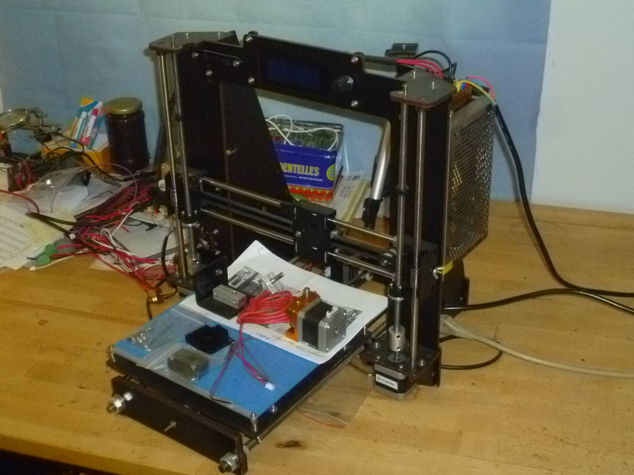

J'avais recouvert le plateau de scotch bleu, on le voit sur la photo de l'imprimante que voici :
Je pensais que c'était une CTC Prusa i3 pro b mais lorsque j'ai fait des recherches pour essayer de résoudre mon problème, les images de l'i3 pro b que j'ai trouvées étaient différentes, notamment au niveau du lcd.
Pour le bouton reset, j'ai essayé de nombreuses fois, il ne se passe rien (j'ai fait des appuis courts, des appuis longs, j'ai branché la carte en maintenant le bouton appuyé..., rien n'y fait)
Les drivers FTDI / FT232RQ sont correctement installés (il me semble), la carte apparaît dans le gestionnaire de périphériques et Arduino IDE la détecte.
Lorsque que je branche la carte en usb, les diodes rouges D4 et D5 clignotent deux fois, la diode verte "ON" s'allume.
J'ai trouvé une carte similaire à environ 35€ mais je m'obstine à vouloir réparer celle-là, le problème étant pour moi logiciel (sauf s'il y a eu un court-circuit ou une micro coupure pendant que je regardais ailleurs !).  Et même si je suis obligé de racheter une carte, je vais m'acharner sur celle-là, "for educational purpose" comme on dit 🙂

Si le Bootloader a été "accidentellement" écrasé... il n'y aura pas grand chose à faire malheureusement. Hormis le remplacement de la carte.
Ou alors... un court circuit l'a "flingué".

Le bouton Reset ne sert qu'a faire un redémarrage du micro (comme les Reset sur PC). Concernant la carte actuelle, si le bootloader est perdu, il existe toujours la possibilité de le reflasher, mais pour ça il faut passer par un programmateur ISP, c'est normalement faisable à partir d'un autre Arduino.
