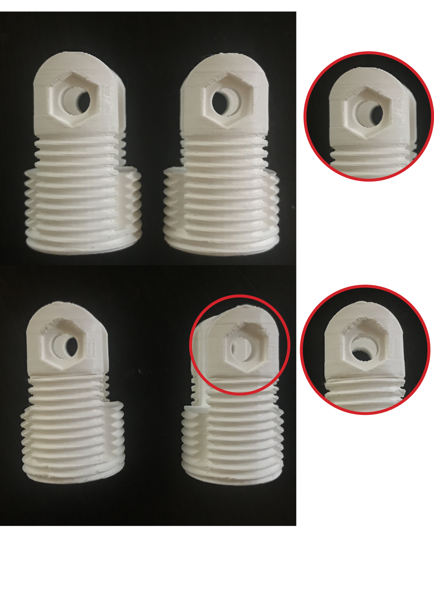

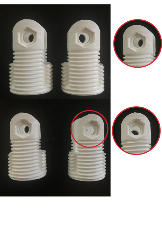

Bonjour à tous,
J'en appelle à votre aide pour résoudre quelques soucis d'impression. Le Gcode a été généré avec Cura. Les paramètres sont les suivants :
- Matière : PLA
- Epaisseur de couches : 0,2mm
- Température : 200°
 Taux de remplissage : 40%
- Support : Non
- Adhésion : Non
La pièce en question est un tendeur de courroie disponible sur thingiverse : https://www.thingiverse.com/thing:2986144
Sur un côté de la pièce j'ai un défaut d'effondrement particulièrement prononcé(zone entourée en rouge) alors que sur l'autre coté la zone en rouge est plutôt satisfaisante. Je ne comprends pas l'origine de la différence de qualité entre les deux côtés. Je précise que la pièce où j'imprime n'est pas ventilée.
J'ai plusieurs pistes en tête pour corriger le problème :
- Descendre la température d'impression à 190°C pour accélérer le refroidissement, le problème est qu'il semble que l'extrudeur claque quand j'imprime à cette température
- Augmenter
la vitesse des ventilateurs
- Tendre davantage la courroie
Autre question : certaines couches sont particulièrement visible, est-ce améliorable ?
Je vous remercie si vous avez des suggestions.
Bonne soirée

Bonsoir,
Je ne suis pas un expert mais à vérifier ton z seam/coutures/jointures en z tombe a cette endroits ? Je pense l'apercevoir des 2 côtés. Sinon baisse ta vitesse d impression à 30mms et/ou ta hauteur de couche à 0.16 ou 0.12.
