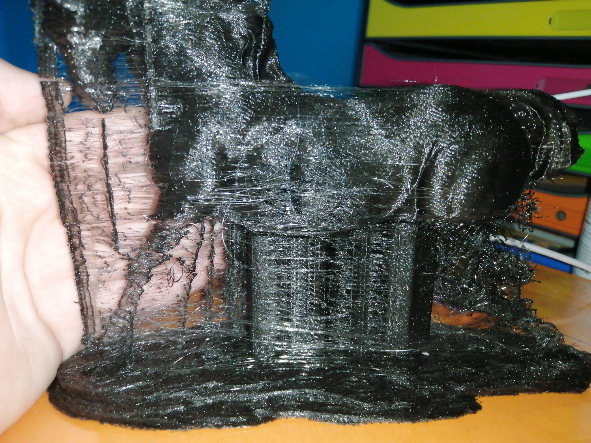

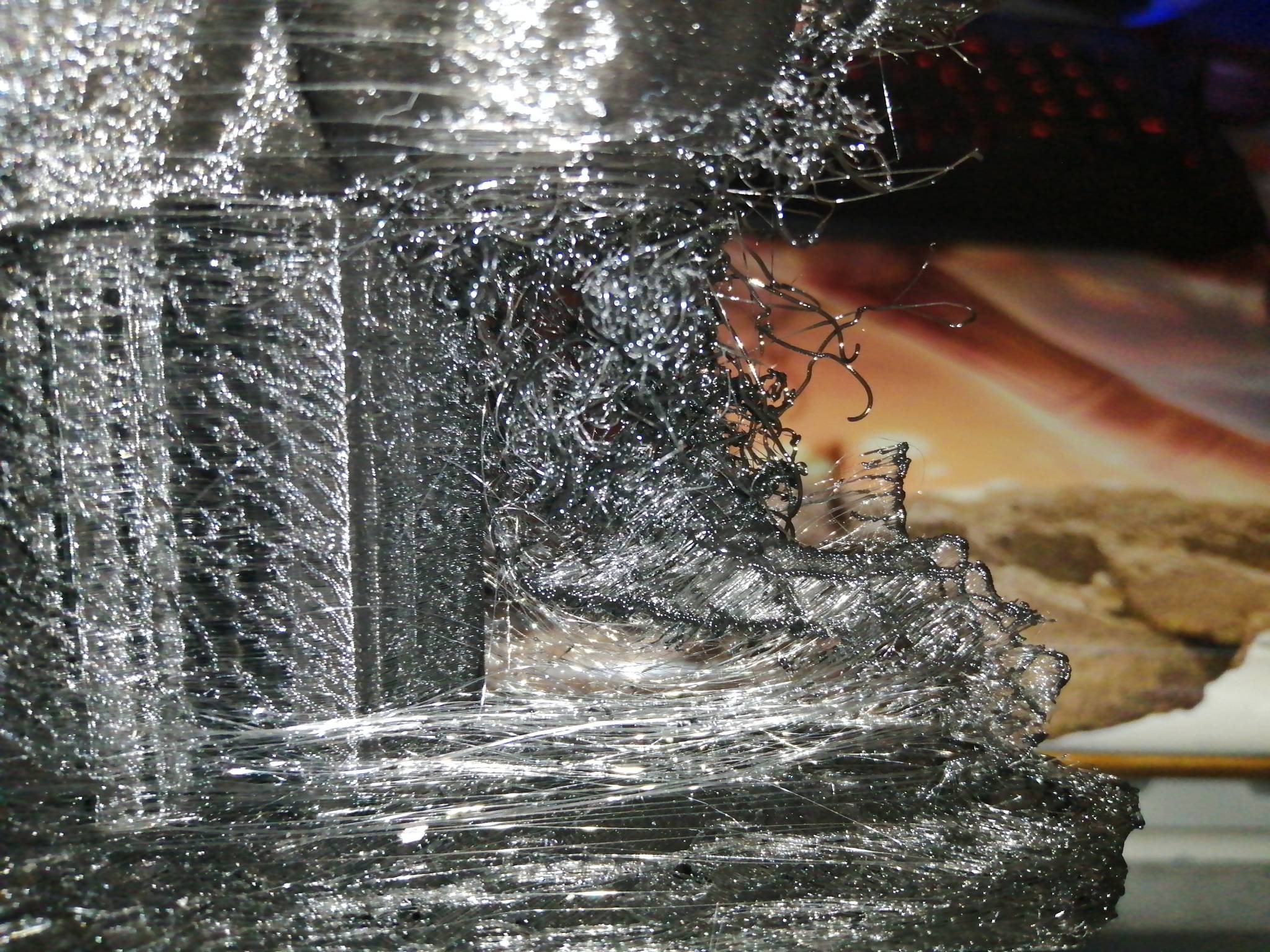

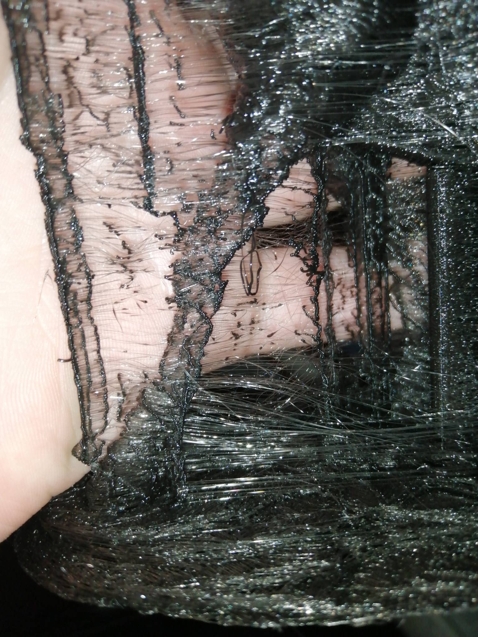

EllioMario Posté(e) Juillet 5, 2020 Partager Posté(e) Juillet 5, 2020 Bonjour, j'ai un problème de filament, dans ces photos, On voit que le filament, il y a des petites goutes à des endroits où il ne devrait pas y en avoir, et sur la patte, il y a presque pas de filament Et dans cette photo On voit que le filament ne s'est absolument pas posé sur la patte, et que ça fait un pâté de fil, Donc c'est très dérangeant quand je fais des impressions, parce que quand ça me fait ça, je dois réimprimer l'endroit où ça a "buggue" pour le recoller, si quelqu'un sait d'où peut venir le problème je veux bien, merci Lien vers le commentaire Partager sur d’autres sites More sharing options...
fdorful Posté(e) Juillet 6, 2020 Partager Posté(e) Juillet 6, 2020 Salut, Nature du filament ? Températures ? Réglages du slicer ? et lequel ? Photos en trop gros plan qui ne donnent aucune idée de la pièce et d'où se situe le problème. Si vous voulez de l'aide, soyez précis dans vos demandes. Lien vers le commentaire Partager sur d’autres sites More sharing options...

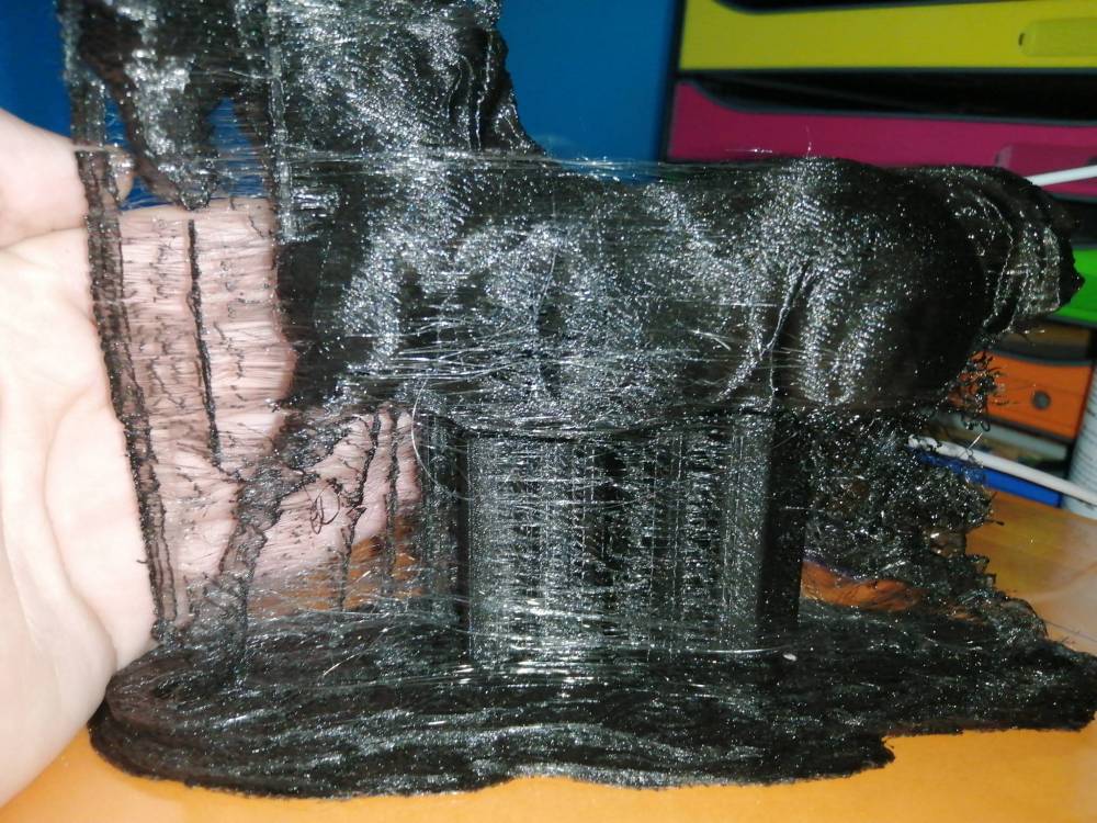

EllioMario Posté(e) Juillet 7, 2020 Auteur Partager Posté(e) Juillet 7, 2020 Le 06/07/2020 at 11:19, fdorful a dit : Salut, Nature du filament ? Températures ? Réglages du slicer ? et lequel ? Photos en trop gros plan qui ne donnent aucune idée de la pièce et d'où se situe le problème. Si vous voulez de l'aide, soyez précis dans vos demandes. Désolé mais je ne connais pas encore tout, donc c'est du filament pla de la marque ice 1,75mm Je mets le lit à 60°C et la buse à 215°C Pour le slicer je sais pas ce que c'est, et voilà la photo complète Lien vers le commentaire Partager sur d’autres sites More sharing options...
Ironblue Posté(e) Juillet 7, 2020 Partager Posté(e) Juillet 7, 2020 (modifié) Je dirais déjà que tu est trop chaud pour du pla et que tu est en sous-extrusion. Commence par faire une tour de température pour ton filament. Et pour les souci d'extrusion regarde ce poste : Modifié (le) Juillet 7, 2020 par Ironblue 1 Lien vers le commentaire Partager sur d’autres sites More sharing options...

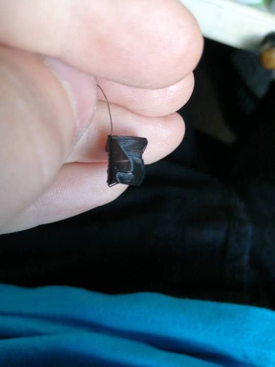

EllioMario Posté(e) Juillet 9, 2020 Auteur Partager Posté(e) Juillet 9, 2020 Merci beaucoup, maintenant je n'ai plus ce problème, et je n'ai plus le problème des cheveux d'anges non plus, mais par contre j'ai un autre problème, j'ai imprimé un cône, mais voilà ce qu'il donne Lien vers le commentaire Partager sur d’autres sites More sharing options...
