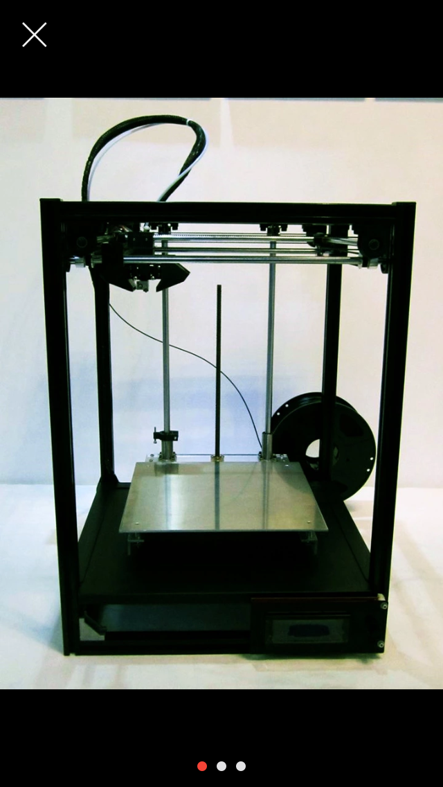

Dans mes recherches ce matin je suis tombé sur aliexpress sur une contrefaçon d'ultimaker a 255€ et jme demande si c'est légalement importable ( ils précisent : chassis ultimaker)

Garcmi oui c'est impossible c'est pour cela qu'il y aurait un éventuel probleme de contrefaçon. Voici ce qui est indiqué dans l'annonce :"  - Livraison gratuite grande taille fuselage métallique de précision de haute qualité bricolage 3D imprimante kit avec LCD Ultimaker2 structure"
En tapant ultimaker sur ali je crois que tu peut trouver facilement !! Je suis sur mon telephone là c'est galere ^^^

L'Ultimaker étant Open Source, c'est très facile de la copier ou de s'en monter une. La machine n'étant pas brevetée, normalement l'importation ne devrait pas poser problème. Maintenant, est-elle digne d'une Ultimaker ? C'est difficile à dire... Si tu avais le lien vers la machine, on parlerait peut-être un peu plus dans le dur.
Si l'on souhaite s'en monter une, en admettant qu'on fasse son châssis soi même, ça revient à un Français autour de 350€. Donc il est possible que les Chinois sortent un clone acrylique dans les 250€.
