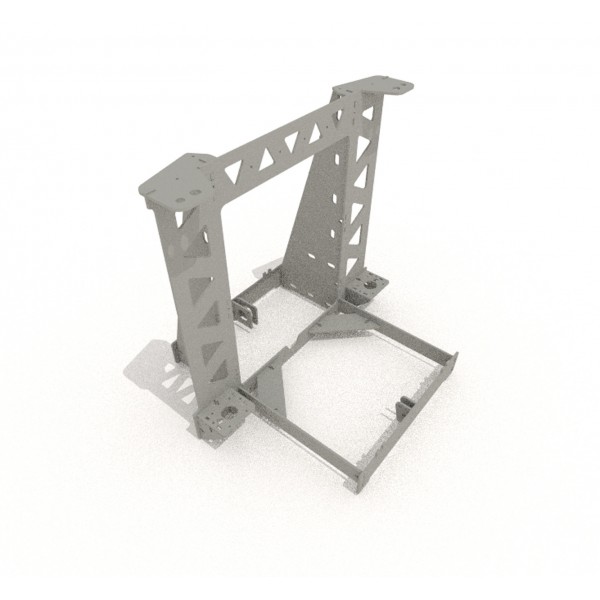

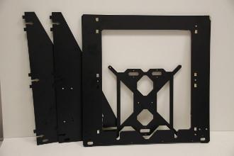

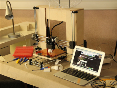

J-Max.fr Posté(e) Mai 17, 2016 Partager Posté(e) Mai 17, 2016 (modifié) Re, @dudulagodasse, je vais tenter de te dissuader d'acquérir la Zonestar, et je vais te dire pourquoi. Oh, ce n'est pas le pire kit, mais il y a des choses problématiques pour moi. Déjà, ce n'est pas un châssis Prusa i3, mais une version faite à l'économie, fût-il en acier. La Prusa i3 de base connait deux versions. La première, la version Box, à base de panneaux de bois que n'importe qui peut trouver et construire : J'ai vu des i3 box qui tournaient du feu de dieu ! La deuxième c'est la version "frame" à base d'une seule plaque d'alu : C'était simple et pas mal, car elle corrigeait le défaut inhérent à la Prusa Mendel (i2), qui se tordait beaucoup latéralement. Mais rapidement, une version avec des "jambes" est apparu, pour assurer une certaine rigidité sur l'axe Y : Un peu plus de matière, donc un peu plus cher, mais plus de réel défaut de ce côté, restait le châssis Y en tiges filetées, bien mollassonnes, et difficiles à mettre d'équerre. Ce nouveau dessin ouvrira la porte à d'autres matériaux découpage laser : bois, mélamine, mais aussi moins heureux : l'acrylique. Mais c'est un autre débat. Or, si tu regarde bien le châssis de la machine que tu as retenu, la bonne idée, le cadre rigide, a tout simplement disparu. Par économie, on a conservé les deux jambes et rajouté deux traverses, lesquelles ne peuvent ni remplacer le cadre, ni assurer une rigidité suffisante le long de X. Mauvaise pioche donc. Par ailleurs, les tiges filetées en Y ne sont pas éliminées. Maintenant, regardons la P3Steel : Le cadre est bien présent, les jambes également, mais en plus, tout le châssis Y en tiges filetées est désormais remplacé par un cadre en acier. Déjà il est solidaire avec tous les éléments et rigidifie également les jambes. Il a également deux équerres à l'intérieur lesquelles te préservent d'assembler malencontreusement ton châssis pas tout à fait d'équerre avec le reste. Les supports moteurs/transmission Y ne sont plus en plastique mais en acier également. Du coup, la frame (le cadre), n'a pas de réel défaut. Comme le châssis Y de la machine que tu as retenu utilise encore des tiges filetées, donc conserve un point faible, et en rajoute un autre indésirable. Par ailleurs, si elle a des vis trapézoïdales elle a des coupleurs flexibles, ce qui n'est pas top. Elle a une carte Mezli, qui fut une carte correcte en son temps, totalement dépassée aujourd'hui. L'afficheur est à boutons (tu n'as pas fini de cliquer !) imagine augmenter le refroidissement de 0 à 255, tu as une ampoule sur l'index en 5mn. L'extrudeur est à un endroit improbable et la longueur du tube interdira probablement d'utiliser du flexible comme le fait judicieusement remarquer @garcmi. Surtout qu'il risque avant tout de s'enrouler autour du galet dans le feeder, très bas de gamme. A mon avis la frame est en acier de 2 ou 2.5mm maximum. Elle n'a pas que des mauvais points (heatbed, alim 20A, E3D V6, ventilo pièce, mais c'est typiquement la machine sur laquelle on va débourser des sous après achat pour pouvoir imprimer tranquille (au moins frame et extrudeur) A ta place, je passerai mon chemin. il y a une heure, Misterblue a dit : Suis d'accord sur tout avec @ j-Max.fr sauf sur cette partie, l'assemblage de profilé alu pré-découpé et assemblés avec des équerres métal, ne nécessite pas d'outillage très particulier, mais surtout d'un peu de bon sens et de logique d'assemblage ;-) Il est tout à fait possible de se planter d'un demi degré en assemblant des profilés, ce qui fait 1 ou 2mm au bout de quelques dizaines de centimètres. Il y a quelques semaines j'ai remis d'équerre une SmartRapCore alu pour laquelle l'assemblage c'est bien passé, mais ça coinçait car elle était vrillée. Toute CNC i réclame un minimum de précision au niveau de l'assemblage. C'est d'autant plus vrai avec des petits profilés alu en module 20, et les équerres sont moulées, c'est pas hyper précis non plus. En tous cas, celles de Motedis et d'autres d'Aliexpress que j'ai fait venir. Je prends les paris, mais une frame alu montée sans instruments de mesure, a peu de chances d'être juste ++JM Modifié (le) Mai 17, 2016 par J-Max.fr Lien vers le commentaire Partager sur d’autres sites More sharing options...

dough29 Posté(e) Mai 17, 2016 Partager Posté(e) Mai 17, 2016 @dudulagodasse j'avais aussi vu cette Zonestar et j'étais aussi plutôt à foncer... mais quand j'ai vu que le châssis est vraiment hyper important dans l'impression 3D j'ai passé mon chemin tellement le métal s'approche plus de la feuille d'alu qu'autre chose 1 Lien vers le commentaire Partager sur d’autres sites More sharing options...
