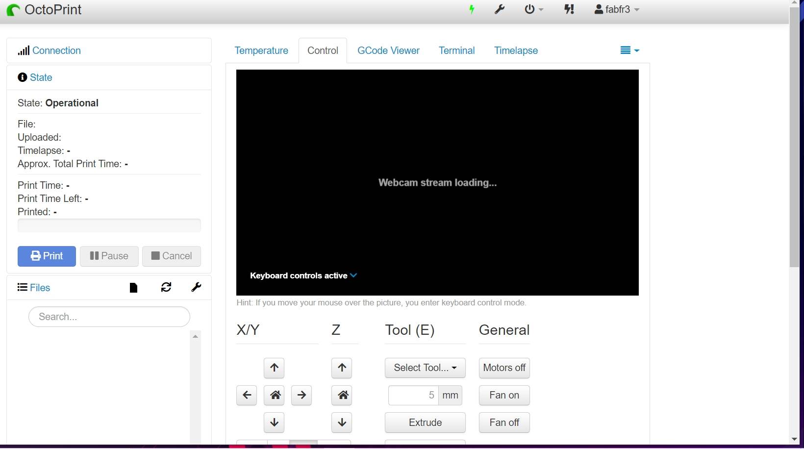

maevalexandre Posté(e) Juillet 11, 2020 Partager Posté(e) Juillet 11, 2020 (modifié) Bonjour à tous, J'ai acheté il y a quelques semaines un raspberry PI4B pour le connecter à mon imprimante. Pas de problème, installation parfaite avec octoprint, j(y ai ajouté une petiite caméra PI qui fonctionnait parfaitement bien et puis patatra un jour je me connecte de nouveau sur mon pc pour lancer une impression par octoprint et je me retrouve avec un beau message "webcam stream loading..." et .... rien ! le reste fonctionne parfaitement hormis la caméra Bon je me dis que ça doit être la nappe mais non. Ok je change de caméra, toujours rien ... réinstallation plusieurs fois de octoprint, toujours rien . Donc à ce jour j'ai absolument TOUT changé même le raspberry pour un PI4b V1.2 et toujours le même souci. J'ai fait toutes les mises à jour possibles et bien sûr vérifié si la caméra était bien sur Enable . C'est à s'arracher les derniers cheveux que j'ai ! quand je fais http://octopi.local:8080/ ça me donne : Snapshot Refresh the page to refresh the snapshot Stream et ça continue de tourner .... un petit coup de main? merci Modifié (le) Juillet 11, 2020 par maevalexandre Lien vers le commentaire Partager sur d’autres sites More sharing options...
Mattews79 Posté(e) Juillet 12, 2020 Partager Posté(e) Juillet 12, 2020 SalutC’est le démon de la caméra qui plante j’ai aussi ce phénomène sur le mien ... il faut killer le process et il se recrée tout seul aprèsMjpeg_streamer de mémoire C’est soûlant mais j’ai pas encore trouvé la solution ... j’ai une caméra anker 1080pEnvoyé de mon iPhone en utilisant Tapatalk Lien vers le commentaire Partager sur d’autres sites More sharing options...
maevalexandre Posté(e) Juillet 12, 2020 Auteur Partager Posté(e) Juillet 12, 2020 le truc, c'est que j'ai absolument tout changé ! de la nappe au raspberry lui même et c'est toujours pareil ... j'ai même essayé 4 navigateurs différents, changé de pc, essayé sur Ipad, rien... c'est désespérant Lien vers le commentaire Partager sur d’autres sites More sharing options...
fran6p Posté(e) Juillet 12, 2020 Partager Posté(e) Juillet 12, 2020 @maevalexandre Ta caméra Pi, quel modèle est-ce? Les premiers modèles de la 5M étaient sensibles à l’électricité statique. Pour plus d'aide, il va falloir accéder à la framboise via ssh et utiliser les formules cabalistiques / magiques (ps …, service webcmad status, etc.). Le forum d'Octoprint possède quelques utilisateurs rencontrant des difficultés avec les caméras Pi ( ). … Lien vers le commentaire Partager sur d’autres sites More sharing options...
maevalexandre Posté(e) Juillet 12, 2020 Auteur Partager Posté(e) Juillet 12, 2020 il y a 8 minutes, fran6p a dit : @maevalexandre Ta caméra Pi, quel modèle est-ce? Les premiers modèles de la 5M étaient sensibles à l’électricité statique. Pour plus d'aide, il va falloir accéder à la framboise via ssh et utiliser les formules cabalistiques / magiques (ps …, service webcmad status, etc.). Le forum d'Octoprint possède quelques utilisateurs rencontrant des difficultés avec les caméras Pi ( ). … j'ai deux modèles : celui là qui fonctionnait et puis un jour le fameux message : https://www.amazon.fr/gp/product/B07TS89SZL/ref=ppx_yo_dt_b_asin_title_o08_s00?ie=UTF8&psc=1 et celui là qui me donne aussi ce message "webcam stream loading" https://www.amazon.fr/gp/product/B07RQ3Y668/ref=ppx_yo_dt_b_asin_title_o04_s00?ie=UTF8&psc=1 ça ne serait vraiment pas de bol si les deux avaient un problème . J'ai tenté tous les upgrades possibles d'octoprint, j'essaie en ce moment une ancienne version Lien vers le commentaire Partager sur d’autres sites More sharing options...
fran6p Posté(e) Juillet 12, 2020 Partager Posté(e) Juillet 12, 2020 La distribution (Rasbian comme base) est à jour (sudo apt update && sudo apt upgrade -y ) ? Je n'ai pas de Pi4 mais des 3B+, les seules fois où j'ai eu un problème avec une des caméras Pi c'était une mauvaise introduction de la nappe (étiquette bleue du mauvais côté) et une autre fois où mon modèle 5M a pris un coup de statique sans vraiment l'apprécier . Depuis, pour Octoprint je n'utilise plus de PiCam mais une bête Logitech C270 ( je viens pourtant de commander une Arducam auto-focus motorisé pour le «fun» et les tests ). Lien vers le commentaire Partager sur d’autres sites More sharing options...
maevalexandre Posté(e) Juillet 12, 2020 Auteur Partager Posté(e) Juillet 12, 2020 il y a 3 minutes, fran6p a dit : La distribution (Rasbian comme base) est à jour (sudo apt update && sudo apt upgrade -y ) ? Je n'ai pas de Pi4 mais des 3B+, les seules fois où j'ai eu un problème avec une des caméras Pi c'était une mauvaise introduction de la nappe (étiquette bleue du mauvais côté) et une autre fois où mon modèle 5M a pris un coup de statique sans vraiment l'apprécier . Depuis, pour Octoprint je n'utilise plus de PiCam mais une bête Logitech C270 ( je viens pourtant de commander une Arducam auto-focus motorisé pour le «fun» et les tests ). oui mais les picam sont beaucoup beaucoup plus petites, c'est ça l'avantage oui le côté bleu est toujours visible quand on insert la nappe en regardant le petit rectangle blanc de la caméra donc c'est le bon côté , en plus les leds infrarouges s'allument donc c'est bon de ce côté. je regarde mais je crois déjà avoir fait l'upgrade . tu peux faire des timelapse vec la c270? Lien vers le commentaire Partager sur d’autres sites More sharing options...
