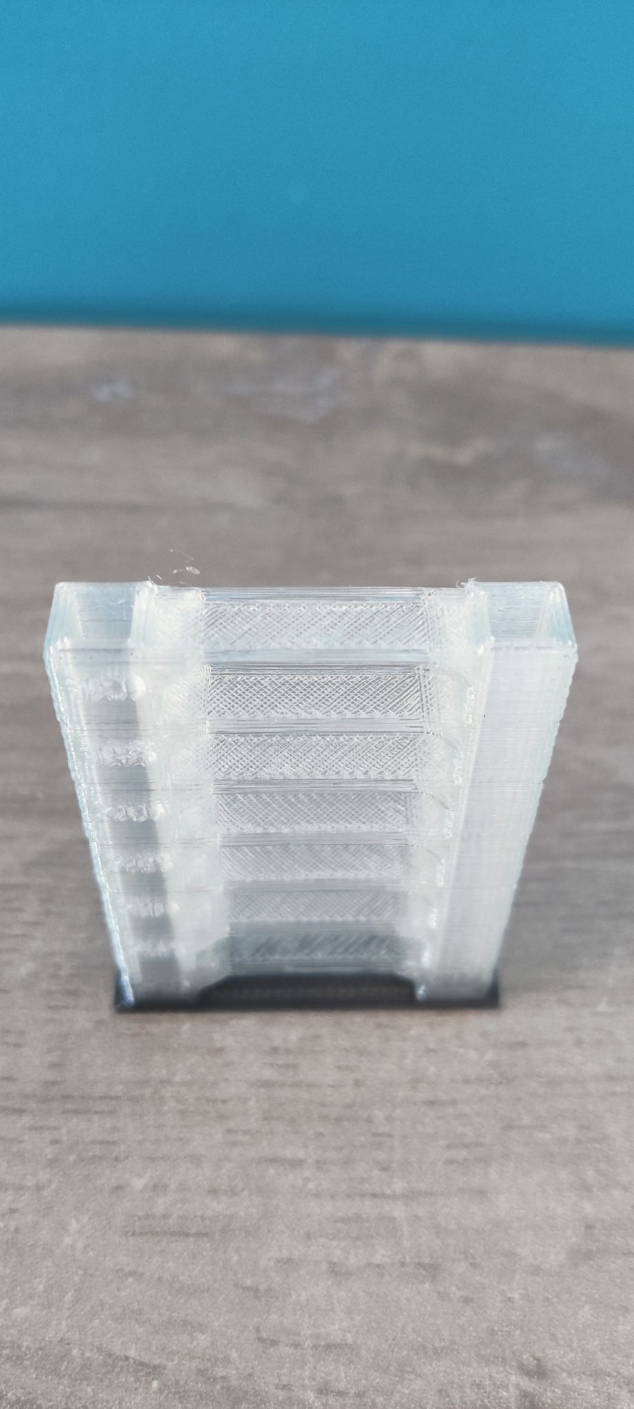

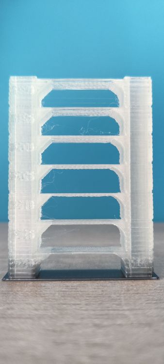

Un petit test sans changer quoi que se soit.
1er essai avec la bobine noir GST3D d'une tour de température.... Résultat: catastrophique
2eme essai avec la bobine transparente de la même tour...
Résultat: parfait voir photo 1
Je laisse la bobine transparente et lance un autre print.
Résultat parfait mais je suis plus à la maison donc je confirme ce soir.
Je fait un autre test d'un print réussi mais avec la bobine noir pour confirmer.

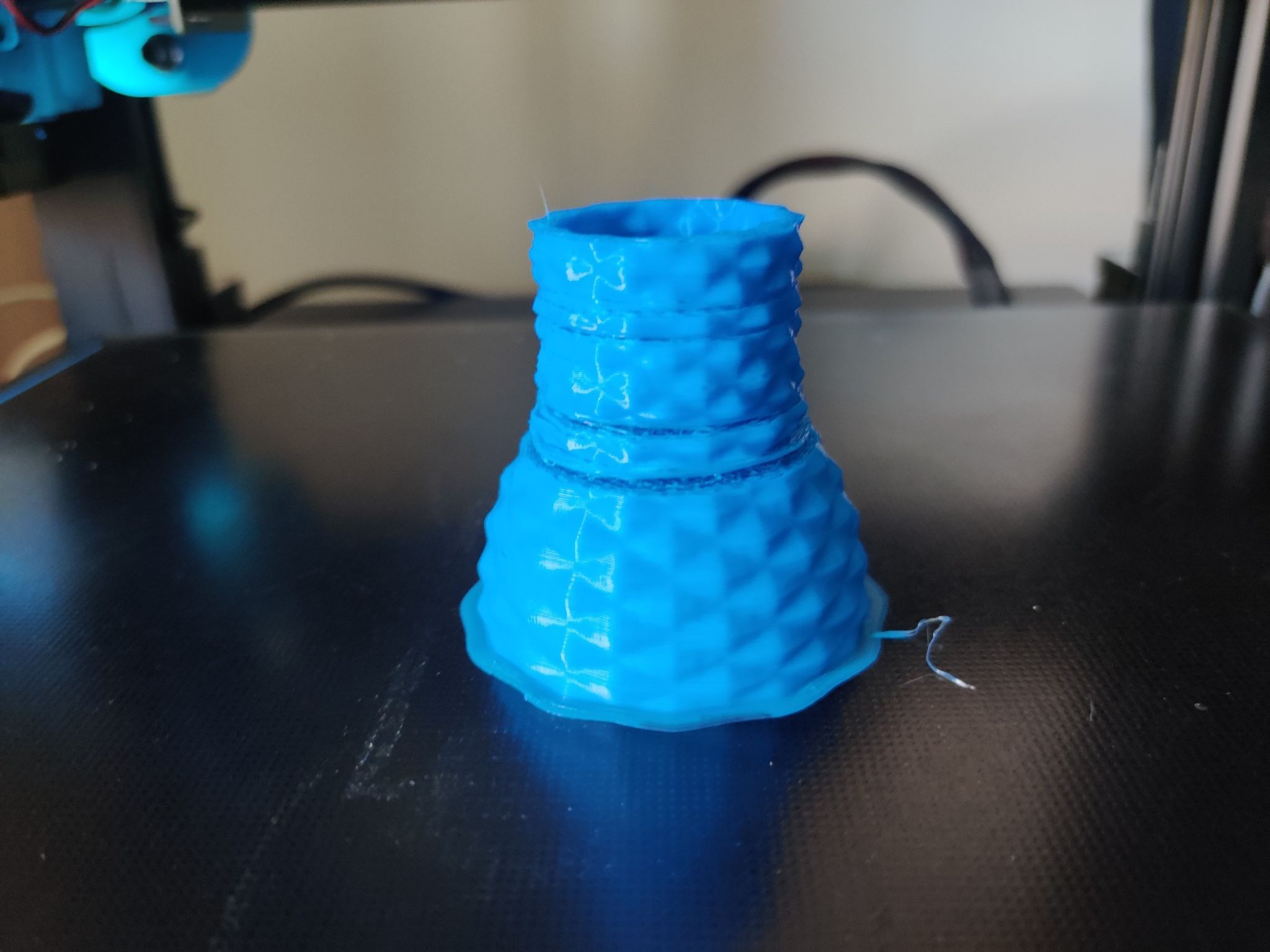

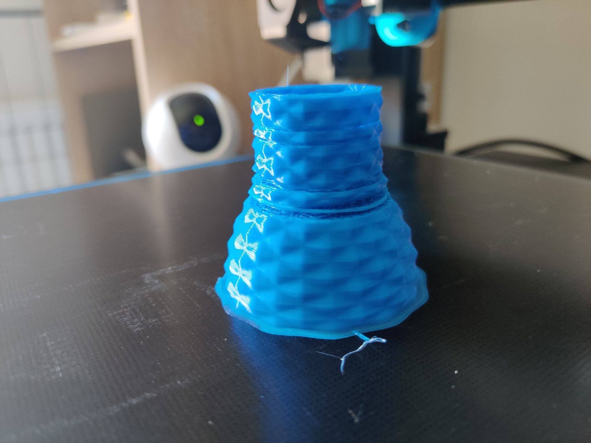

   Me revoilà avec des photos je suis perdu...
J'ai utilisé une bobine avec laquelle j'avais pas de problème, j'arrive à avoir une pièce complète mais celle-ci comporte des défauts preuve en images.
Au moins l'extrudeur fonctionne pour faire toute la pièce pas comme avec les bobines noires.

On dirait un soucis de liaison intercouche, pas assez de liaison entre elle a certain endroit et au final la couche warp. C'est quoi comme Filament la ?

Du Gst3D j'ai choisi cette bobine car je ne vais aucun souci auparavant.
C'est fou que ces problèmes arrivent tous en même temps alors que cette bobine je l'ai depuis un moment...
Je me retrouve avec 25 kg de filament GST 3D sur les bras du coup. J'ai passé plusieurs commandes chez eux car jusqu'à présent tout allait bien.

Pas sur que cela améliore ton soucis sur la bobine bleu mais as tu essayé de passer au déshydrateur ou au four ta bobine de filament ? il est peux être un peux trop humide ce qui parfois peut aussi causé des soucis de liaisons.

Je reviens vers vous pour vous signaler que mon problème est en partie résolu.
J'ai changé l'extrudeuse et la nappe 20 pin de connexion et tout refonctionne normalement.
Sauf la LED d'éclairage qui est sur la carte électronique de l'extrudeuse.
Merci pour l'aide 👍
PS: le filament de GST 3D n'a pas l'air d'être la cause de mon problème.
